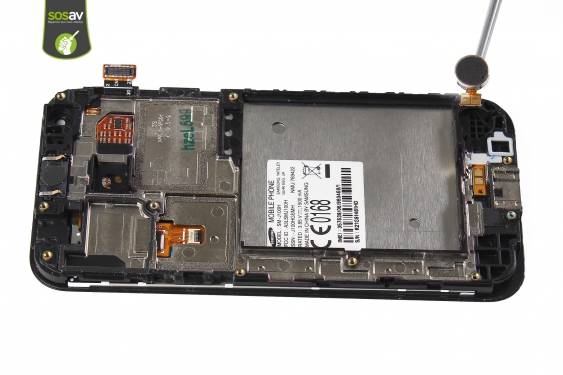

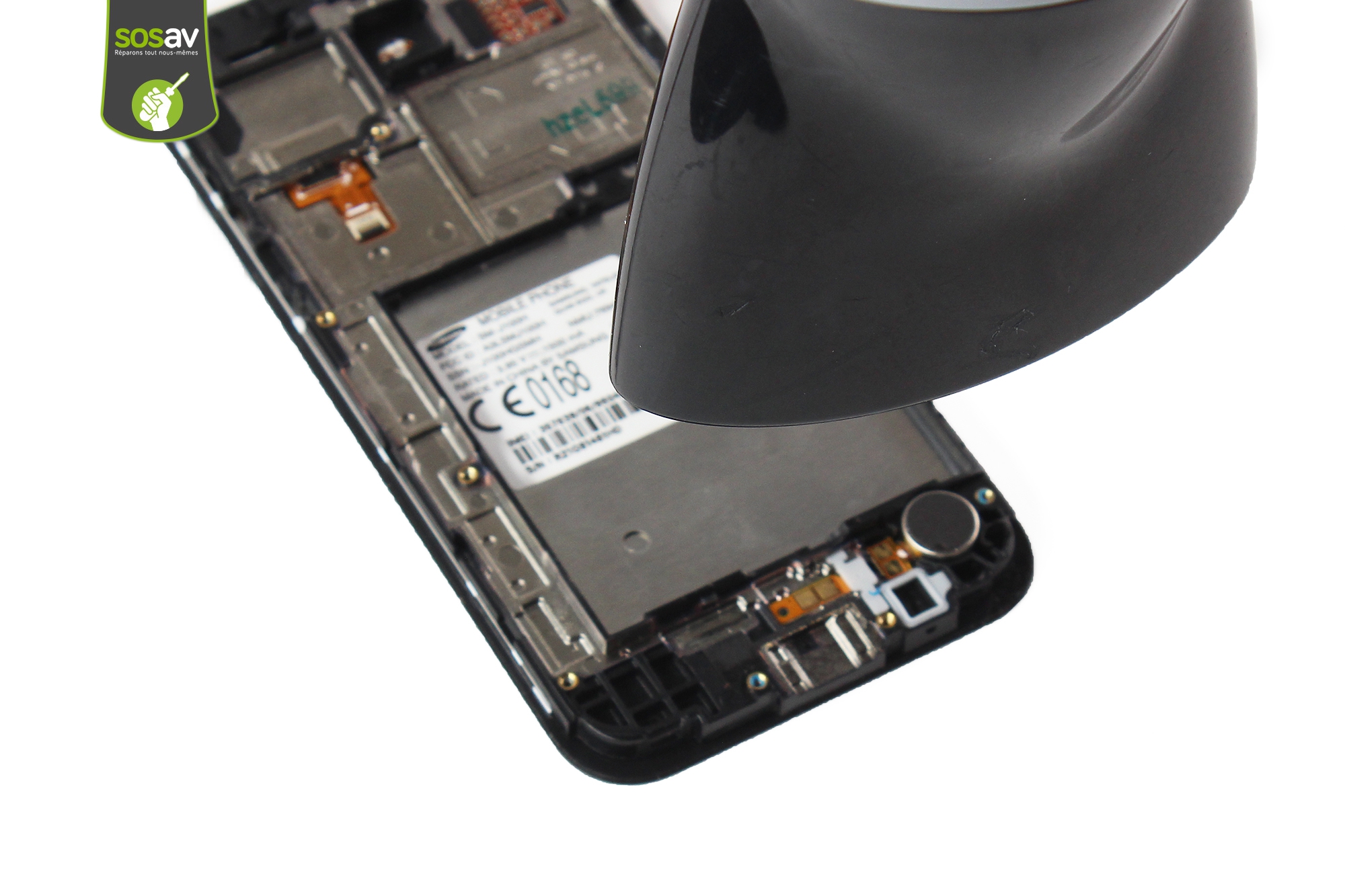

Armez-vous de votre sèche-cheveux pour ramollir la colle qui maintient le vibreur au châssis.

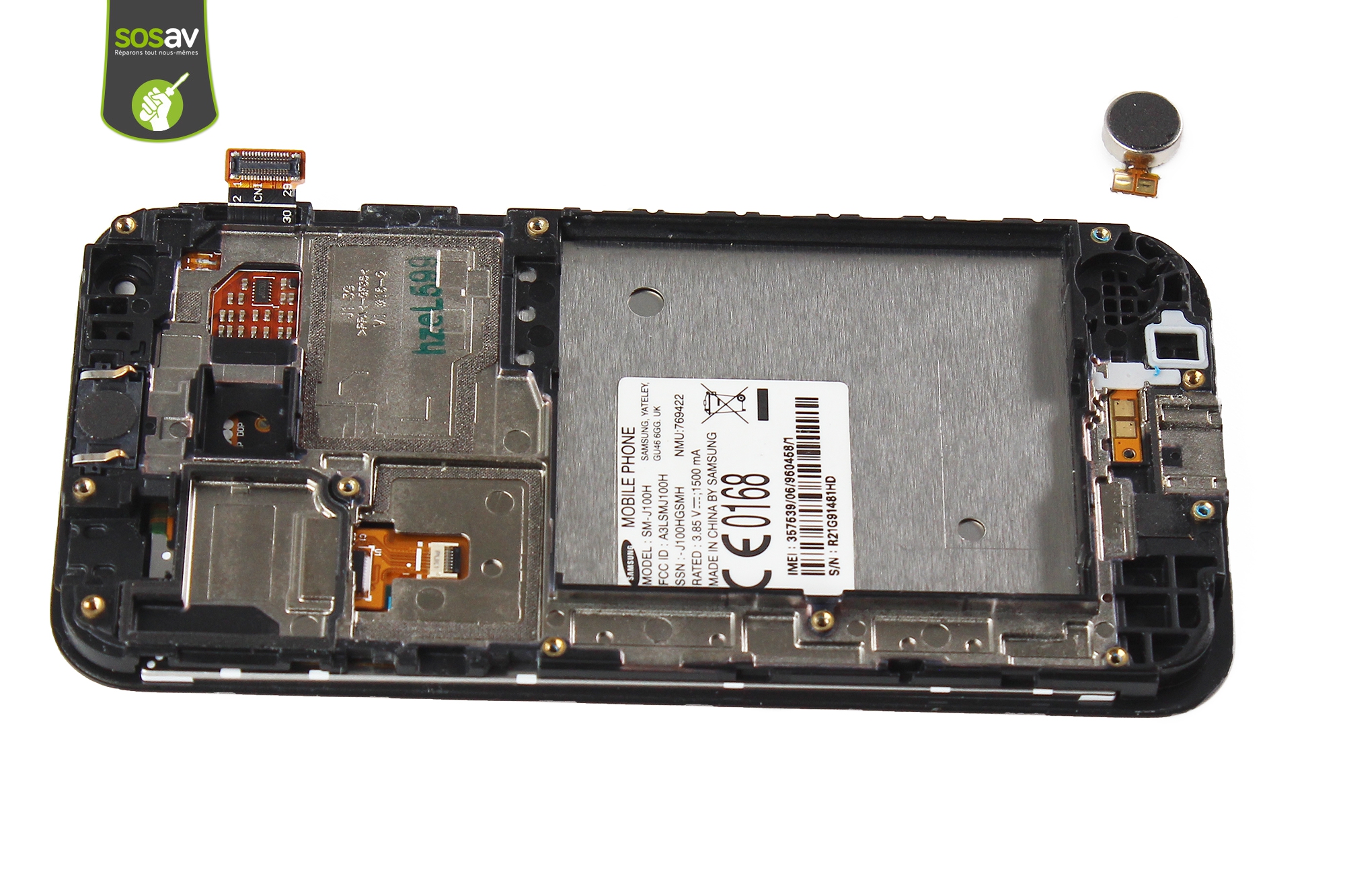

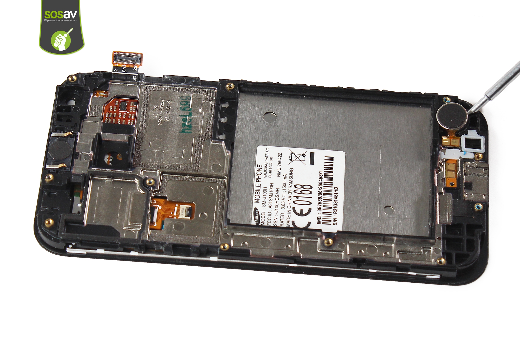

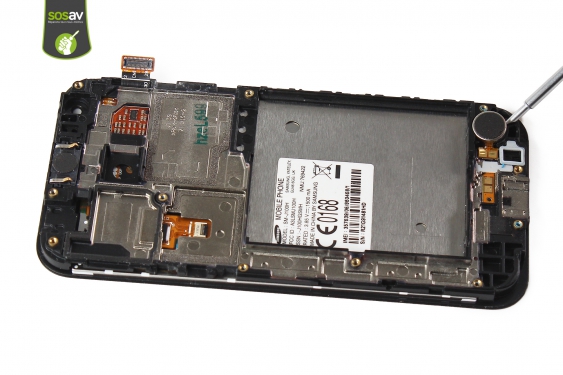

Puis glissez le tournevis plat sous le vibreur afin de le déloger.La spatule iSesamo est trop large pour être utilisée ici.
Votre vibreur Galaxy J1 est maintenant démonté.En cas de problèmes de vibrations, remplacez-le par un vibreur neuf.
