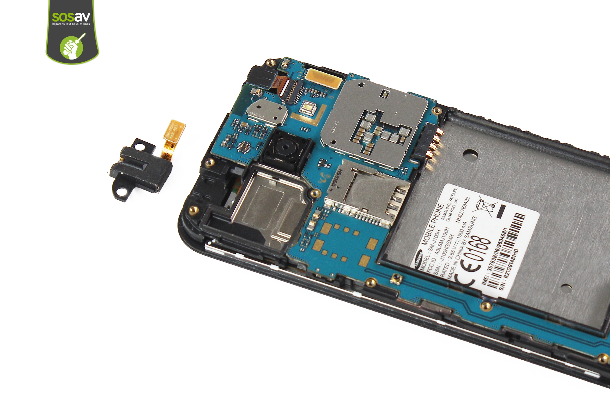

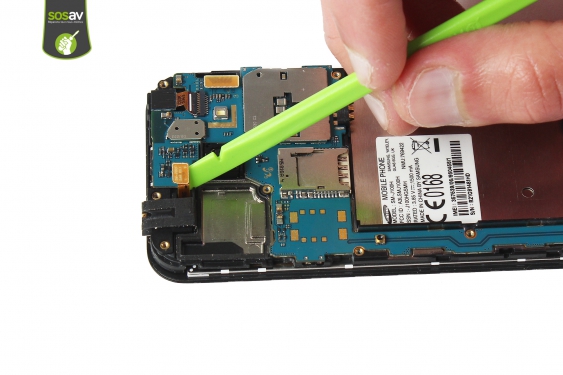

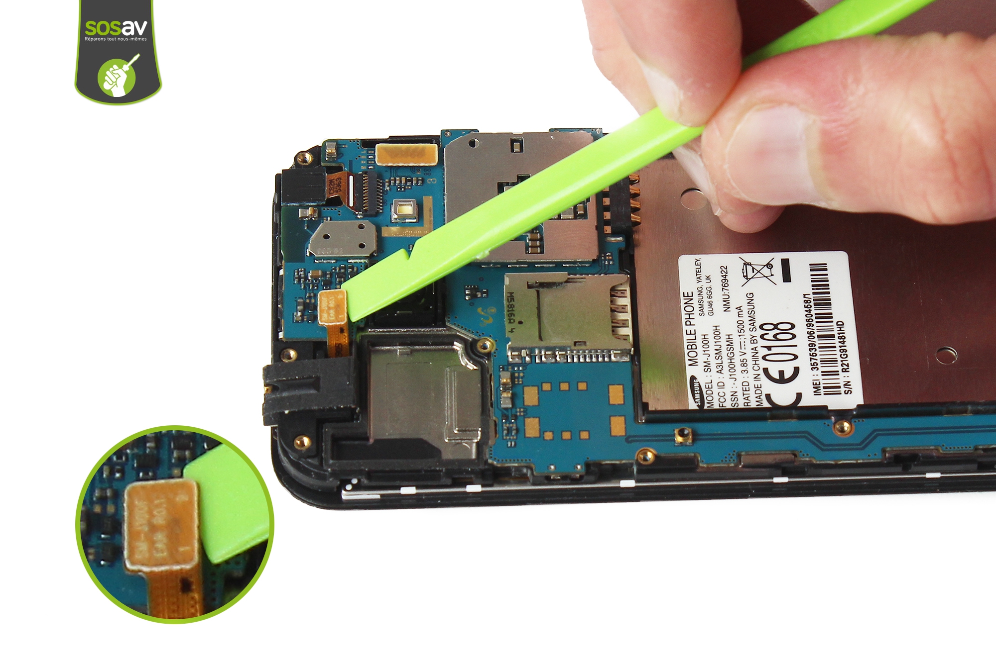

Reprenez la spatule en nylon pour déverrouiller la nappe de la prise jack.Puis retirez-la.
Votre prise jack Galax J1 est désormais retirée.Remplacez-la par une nouvelle pièce si besoin.
