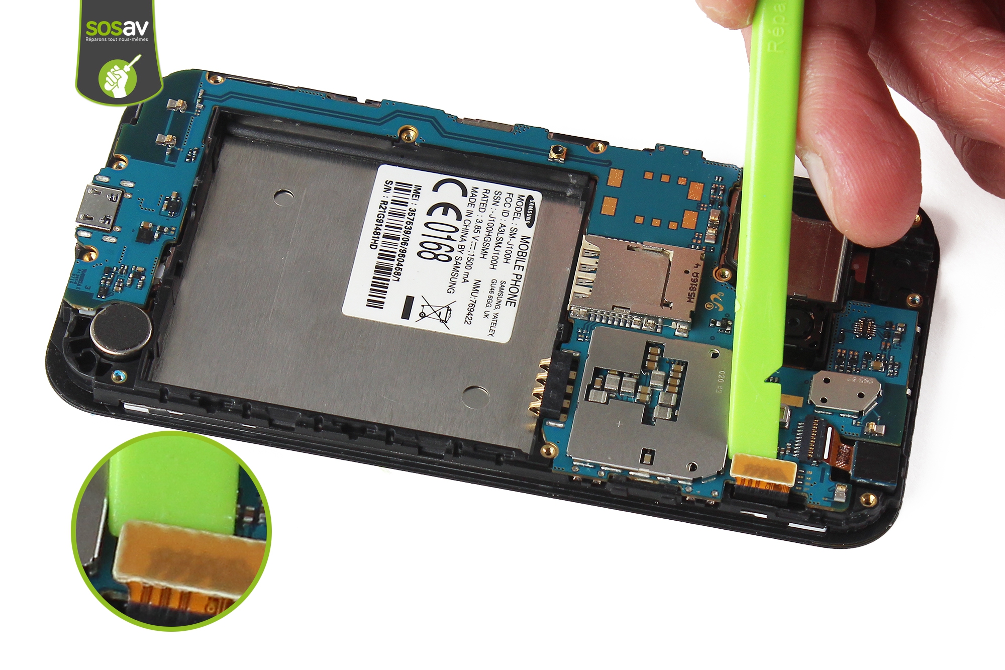

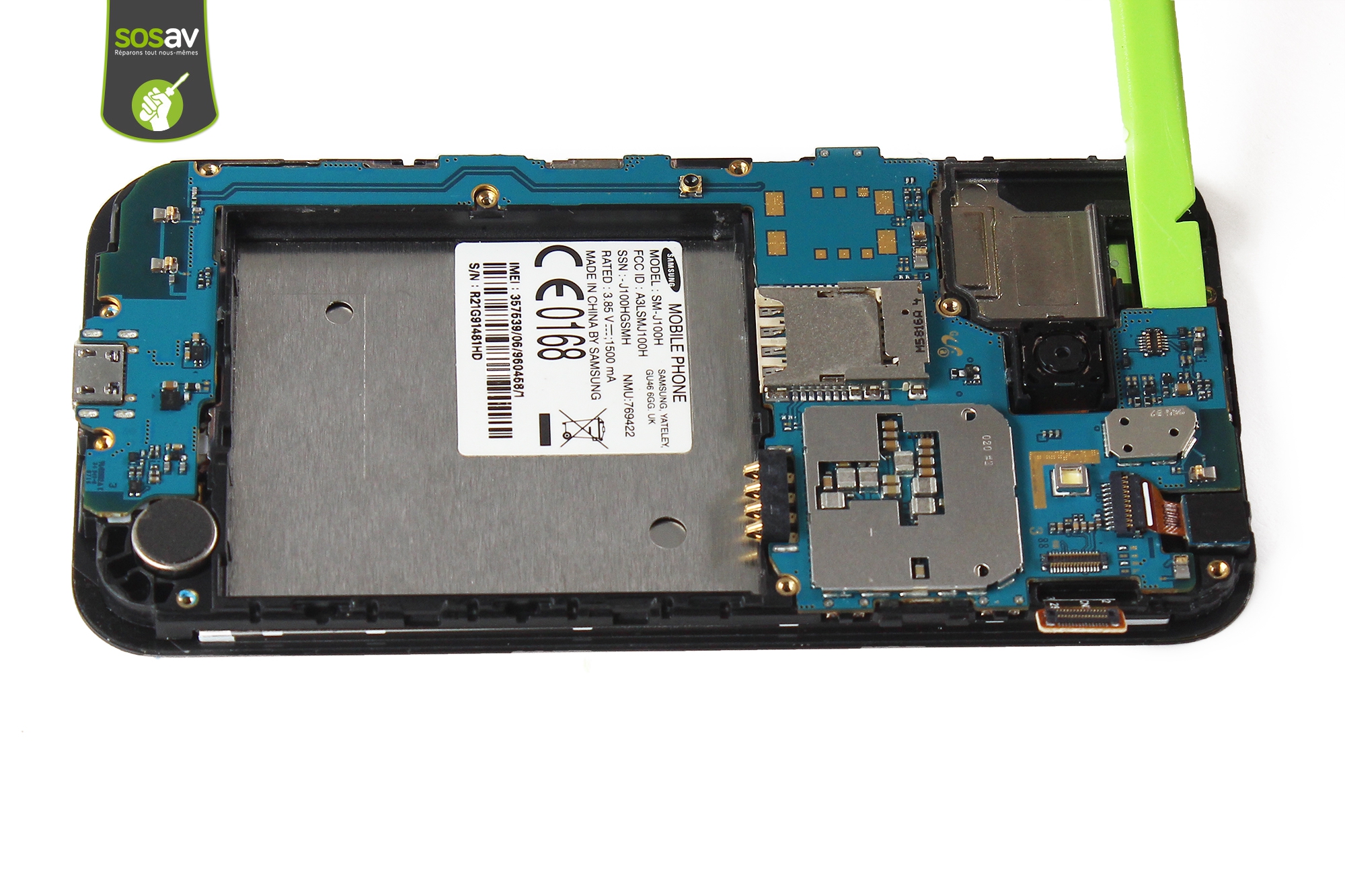

Avant de poursuivre, il est important de déconnecter la nappe de l'écran.

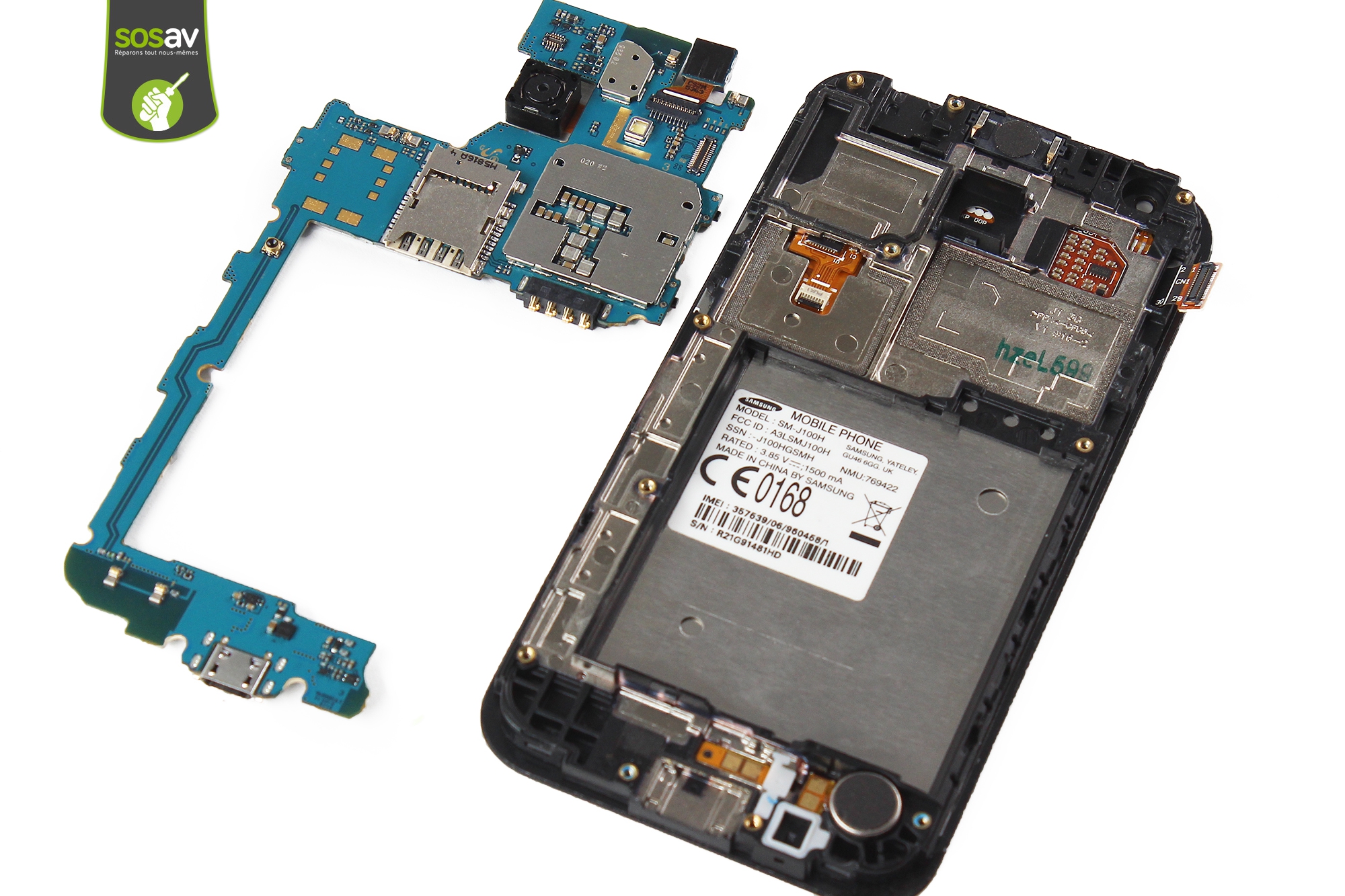

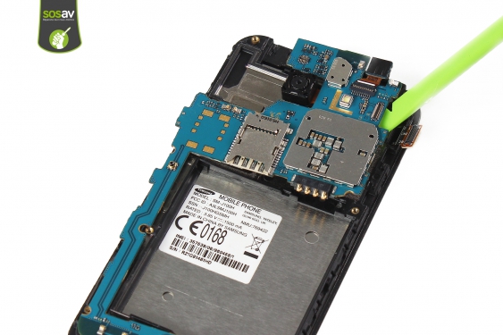

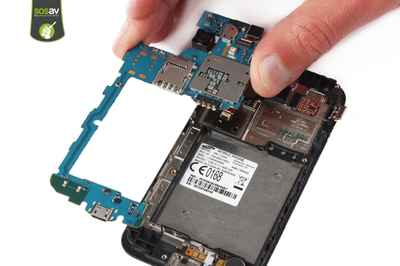

Glissez la spatule en nylon sous la carte mère pour la soulever en douceur.Vous pouvez saisir et retirer la carte mère.
La carte mère Galaxy J1 est partiellement démontée.

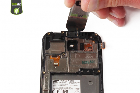

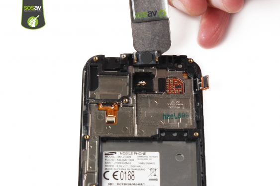

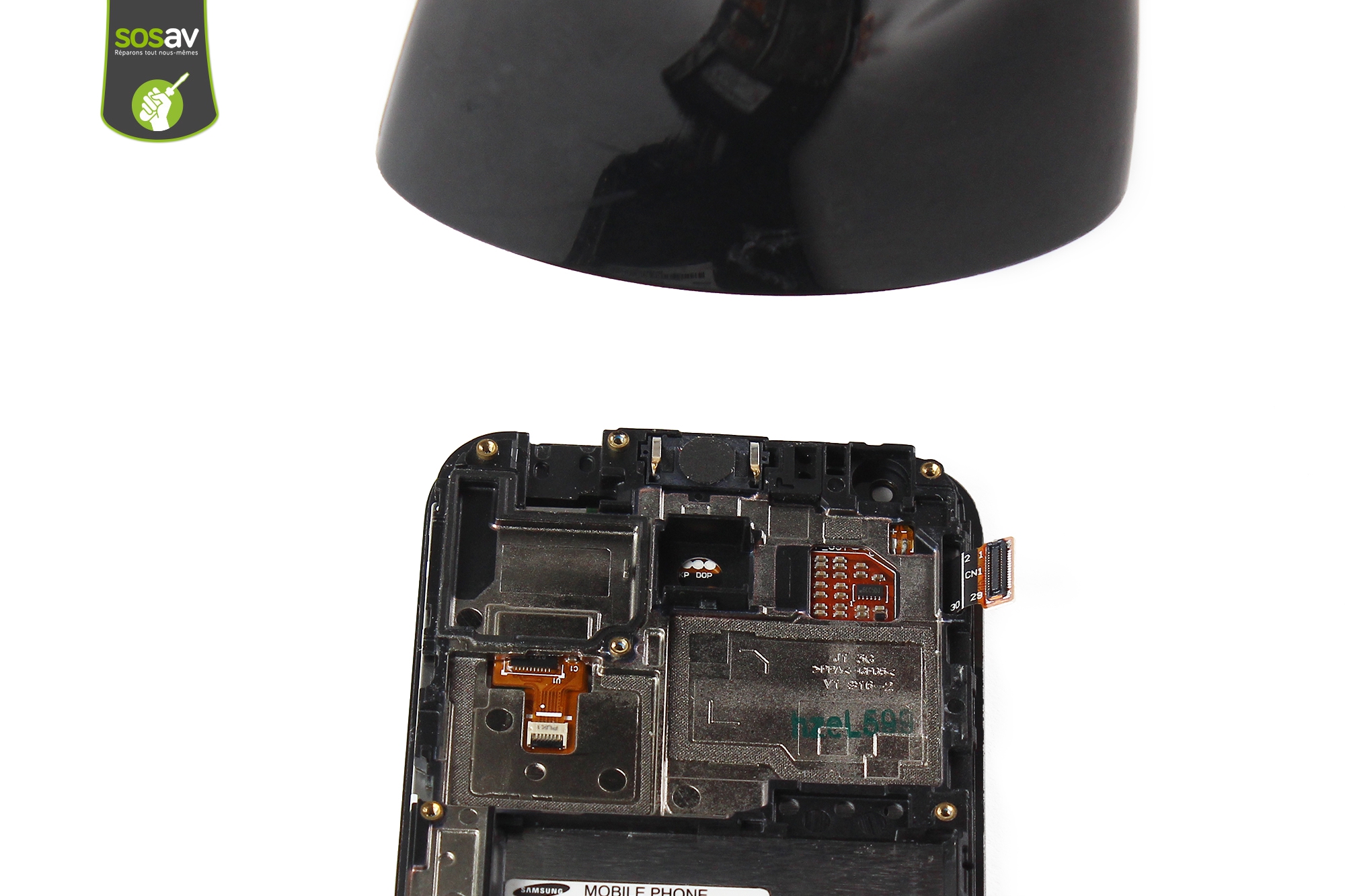

Armez-vous de votre sèche-cheveux afin de ramollir la colle qui maintient le haut-parleur interne au châssis écran. (Photo 1)Puis glissez la spatule iSesamo sous le haut-parleur interne afin de le déloger.

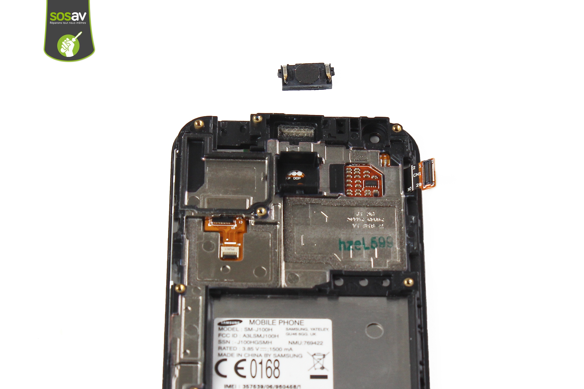

Votre haut-parleur interne Galaxy J1 est désormais démonté.En cas de problème de son lors des appels, remplacez-le par un haut-parleur neuf.
Pour remonter votre Galaxy J1 2015 suivez ce guide en sens inverse.
