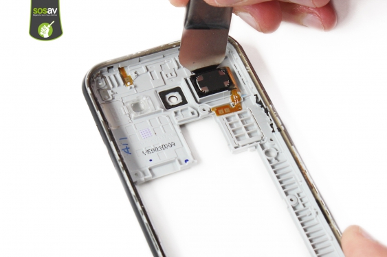

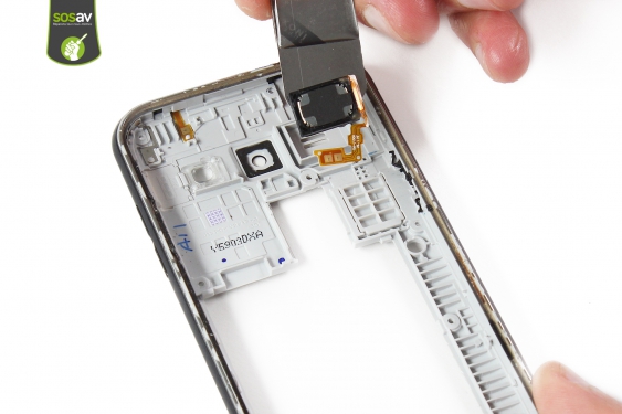

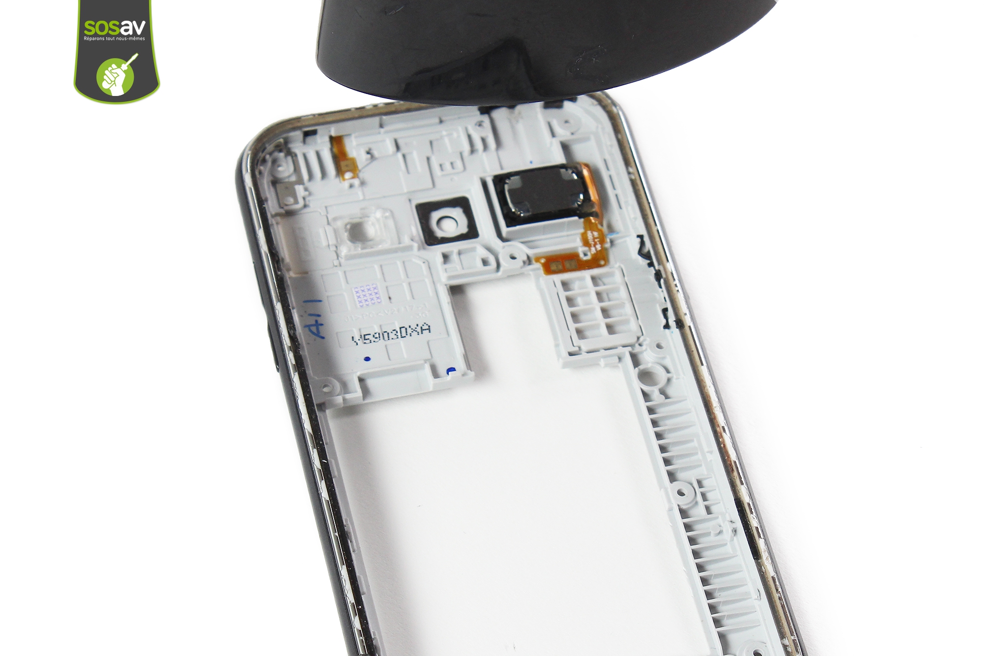

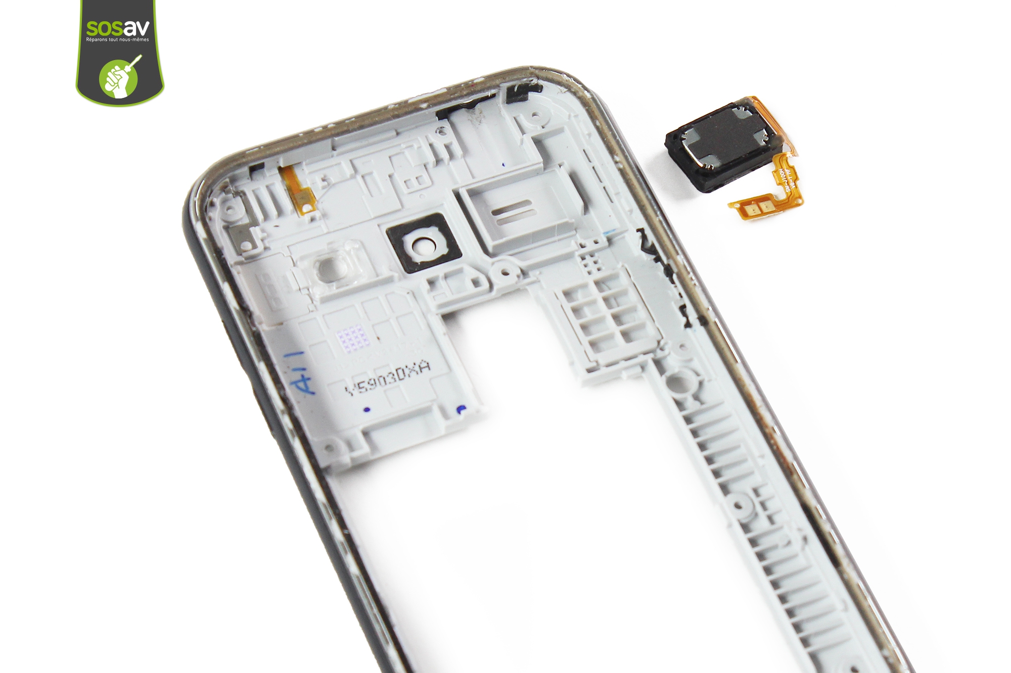

Reprenez le sèche-cheveux pour ramollir la colle qui maintient le haut-parleur externe présent sur le châssis. (Photo 1)Puis utilisez de nouveau la spatule iSesamo pour le décoller délicatement.
Votre haut-parleur externe Galaxy J1 est à présent démonté.En cas de problème de son, remplacez-le par un haut-parleur neuf.
