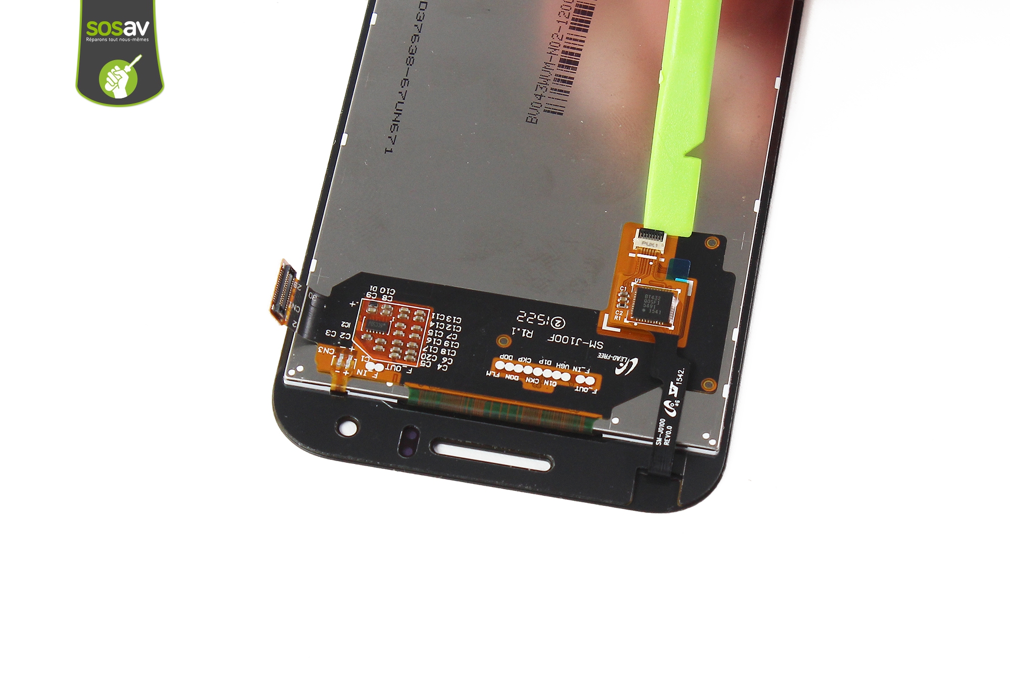

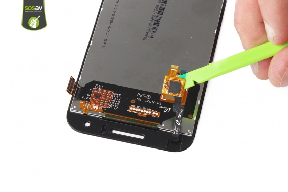

Décollez délicatement la nappe de la vitre tactile grâce au bout plat de la spatule en nylon.

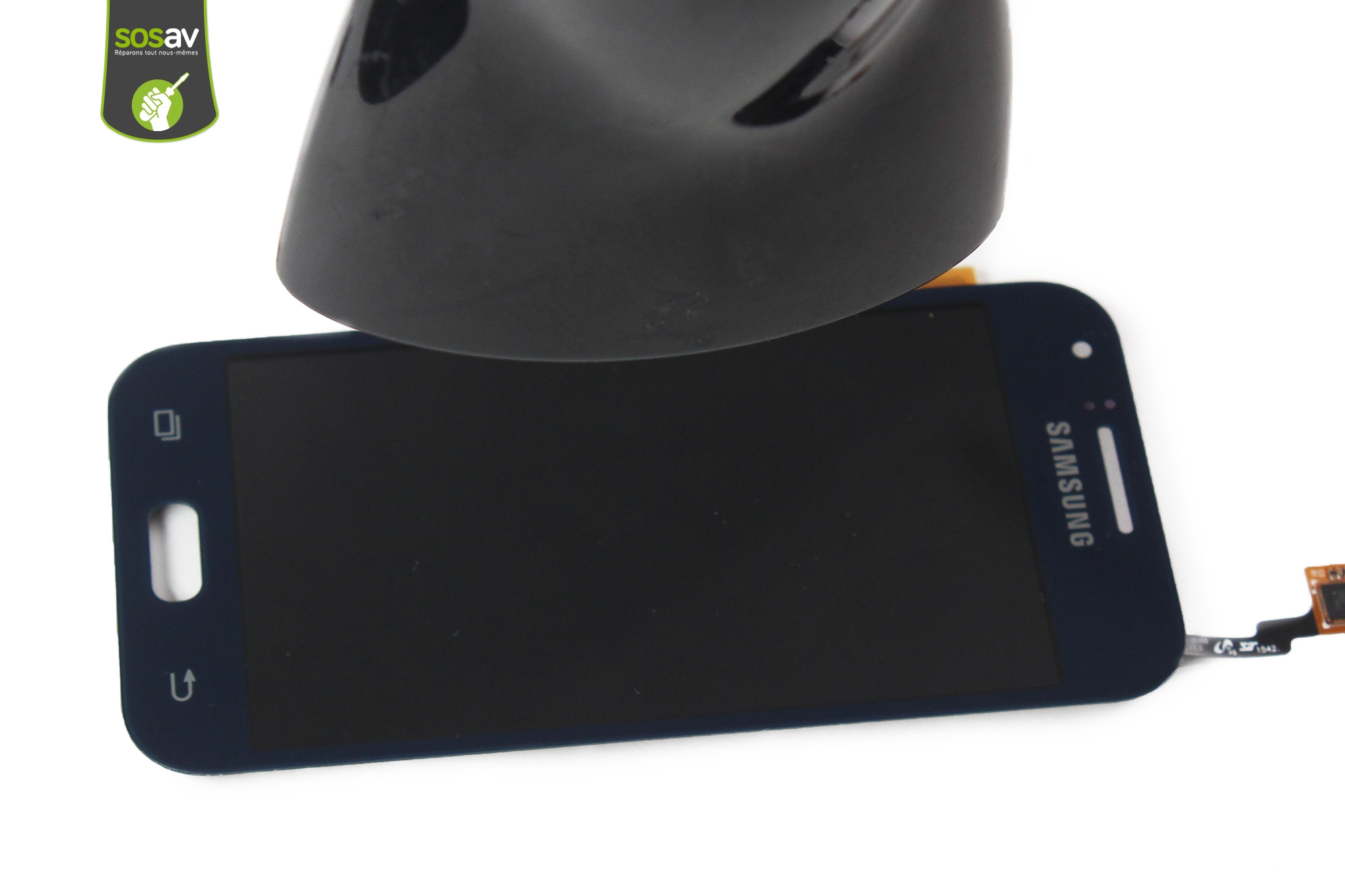

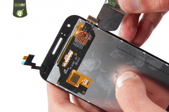

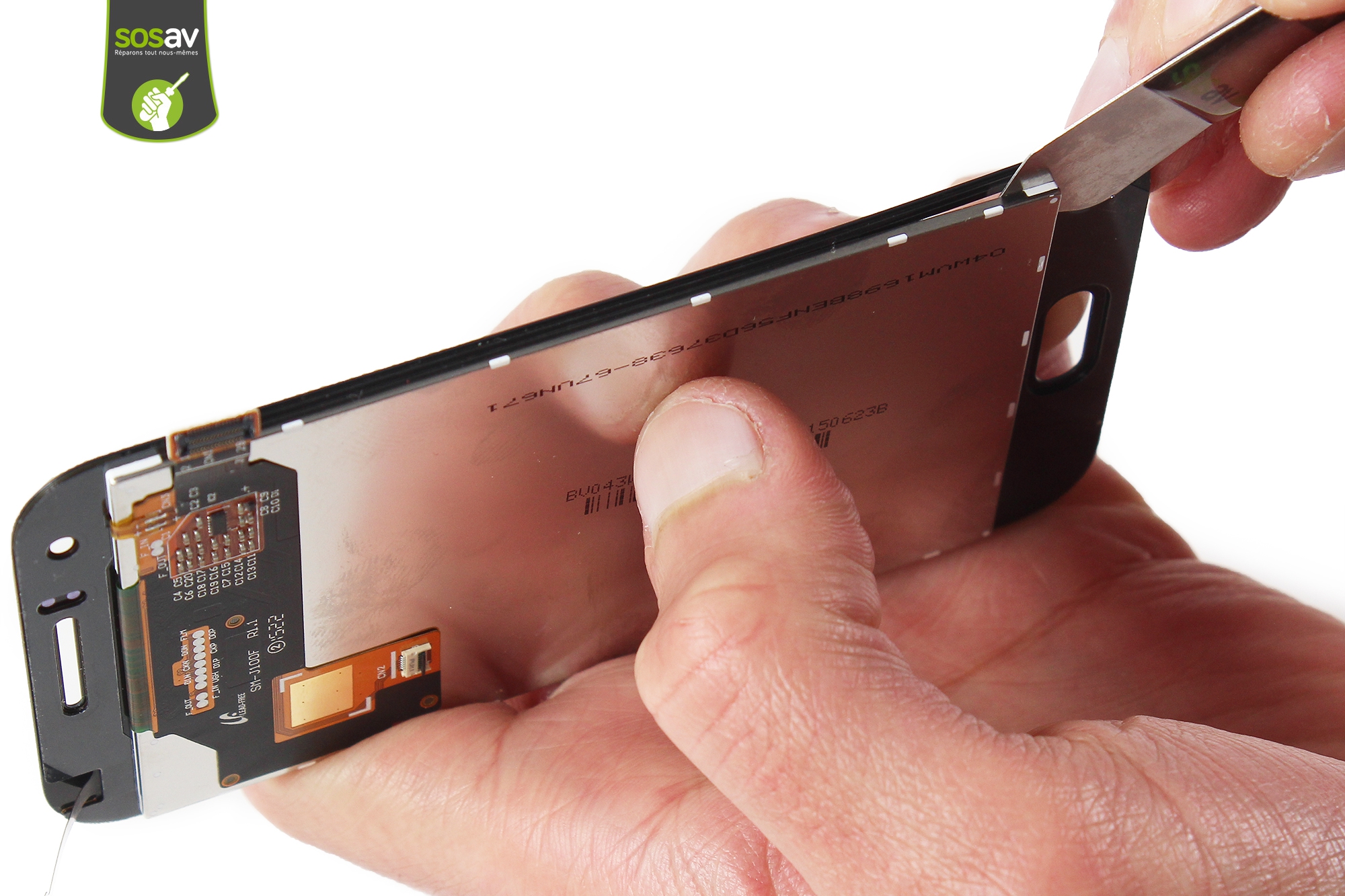

Retournez de nouveau votre Galaxy J1 et munissez-vous de votre sèche-cheveux.Cela a pour but de ramollir la colle maintenant la dalle LCD et la vitre ensemble.Comme précédemment, ne chauffez pas trop longtemps le centre du LCD afin de ne pas l'endommager.

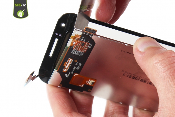

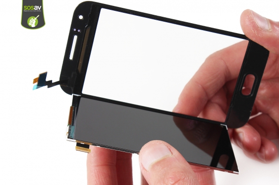

Introduisez, dans un premier coin, la iSesamo entre l'écran LCD et la vitre pour commencer à les séparer en douceur.Puis continuez à décoller l'autre partie du LCD.Vous pouvez enfin séparer le LCD de la vitre.Si vous sentez une résistance lors de cette étape, n'hésitez pas à chauffer quelques secondes pour ne pas briser la vitre ou le LCD.

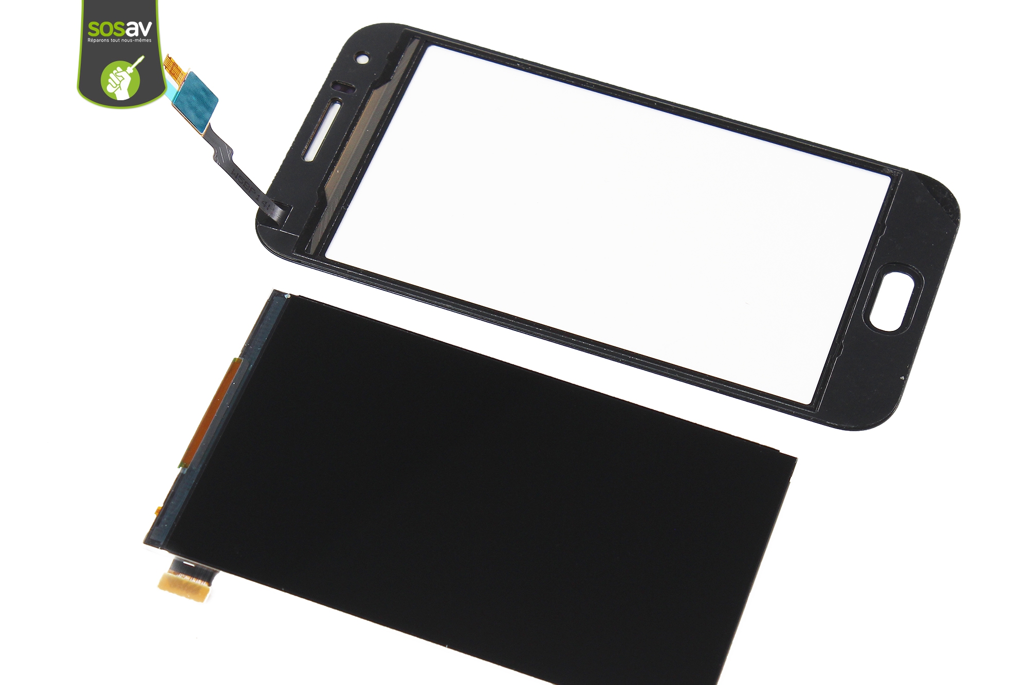

Votre vitre tactile Galaxy J1 ainsi que la dalle LCD sont maintenant séparées.En cas de problème d'affichage ou de tactile, remplacez l'une ou l'autre par une pièce neuve.
