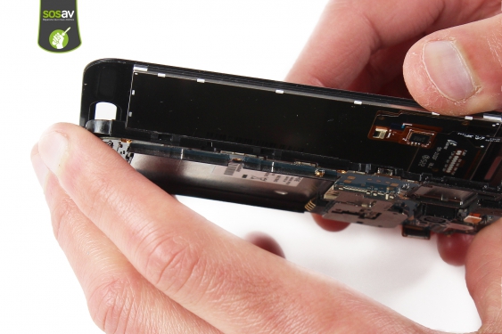

Gardez l'écran à demi-ouvert et servez-vous de la iSesamo pour déclipser tout le côté du châssis.
Puis faites levier avec la iSesamo pour désolidariser le châssis du reste du téléphone.
Le châssis interne Galaxy J1 est maintenant déposé.

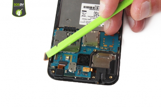

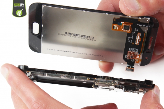

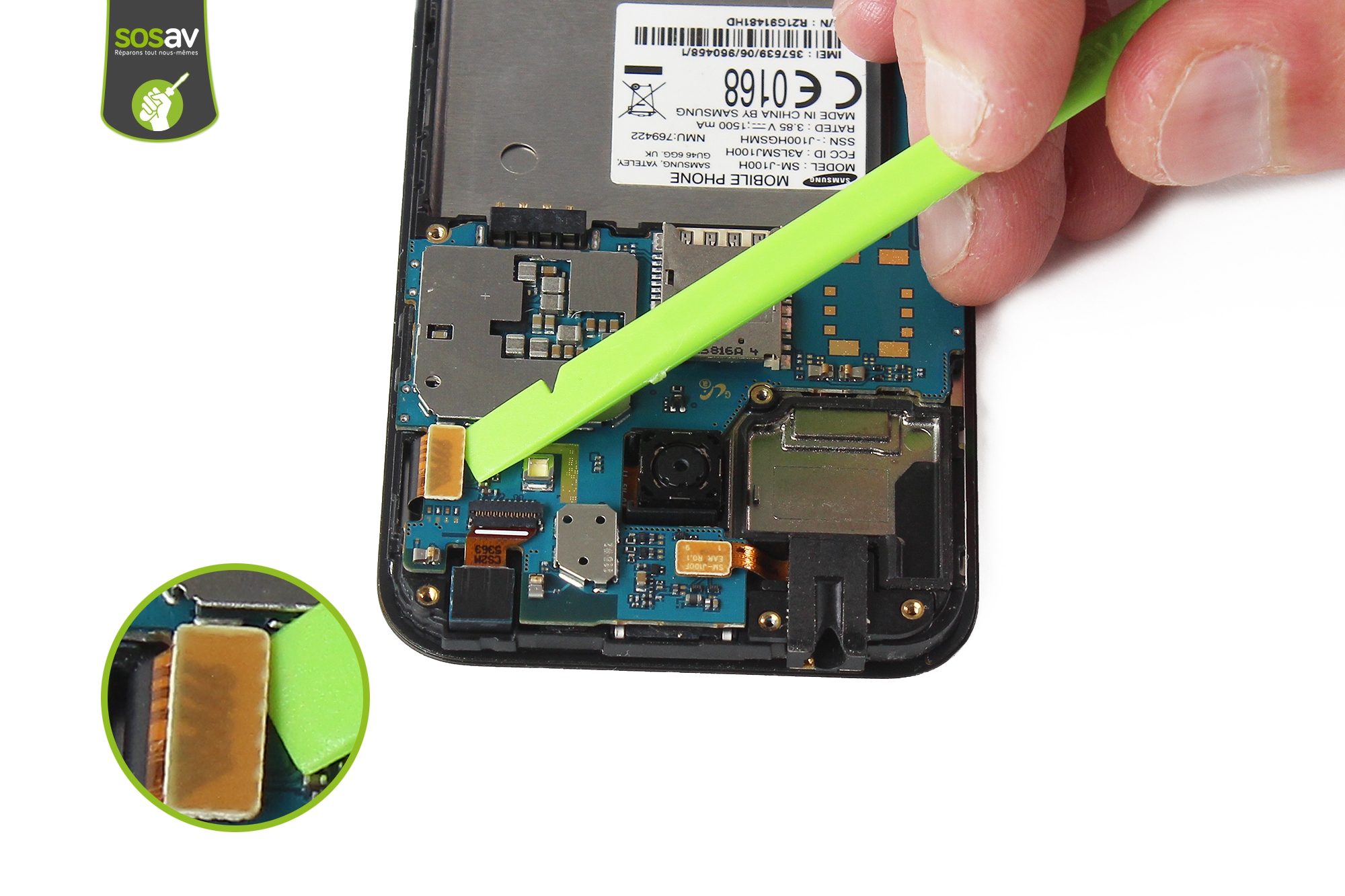

Réutilisez la spatule en nylon pour déverrouiller la nappe de l'écran reliée à la carte mère.Puis séparez entièrement l'écran complet du châssis.

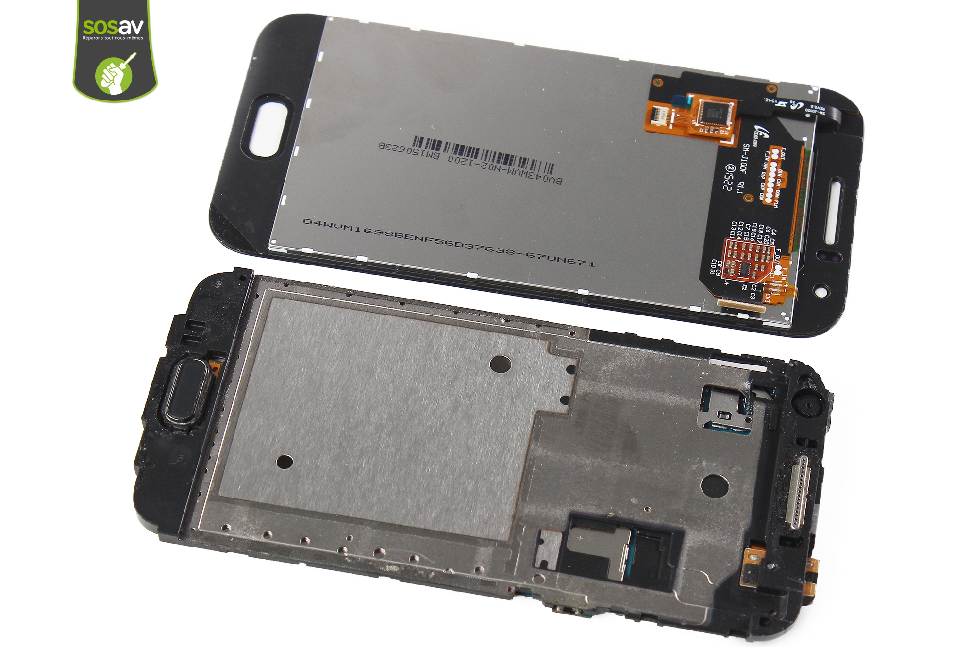

Votre écran complet Galaxy J1 est maintenant séparé.En cas d'écran cassé ou de problème d'affichage / tactile, remplacez-le par un écran neuf.
