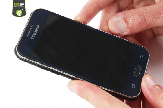

Avant de commencer votre changement de carte mère Galaxy J1, il est nécessaire, pour des raisons de sécurité évidentes, de l'éteindre.Pour ceci, maintenez appuyé quelques secondes le bouton On/Off situé sur la tranche droite du téléphone.Puis confirmez par "Eteindre.

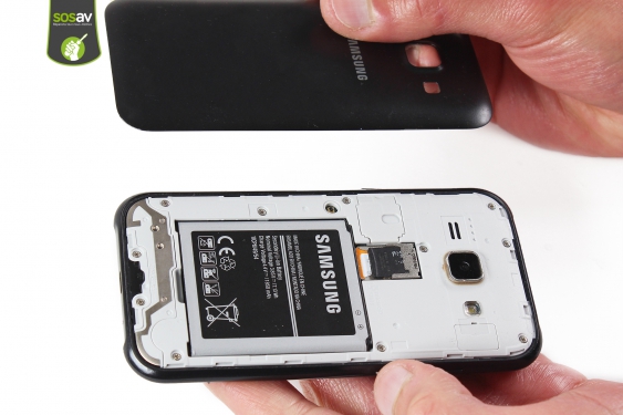

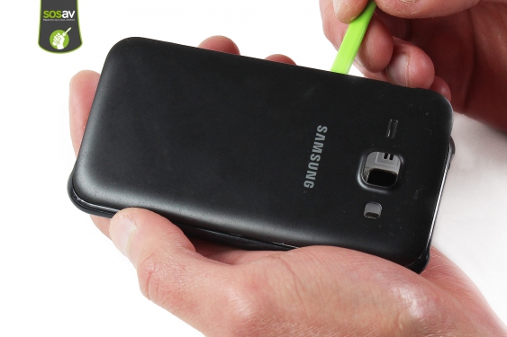

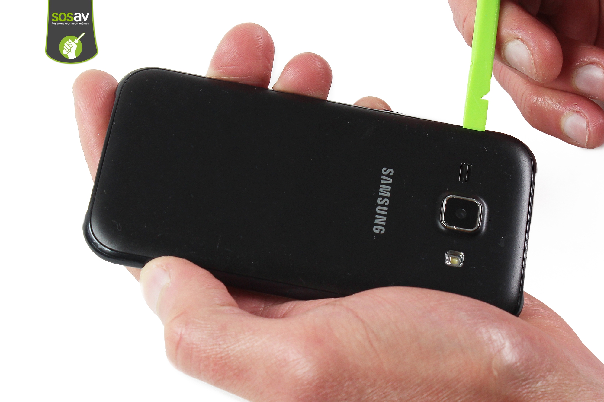

Retournez le Galaxy J1.Insérez la spatule en nylon, présente dans notre kit outils universel, dans le petit interstice de la coque afin de la déclipser aisément.

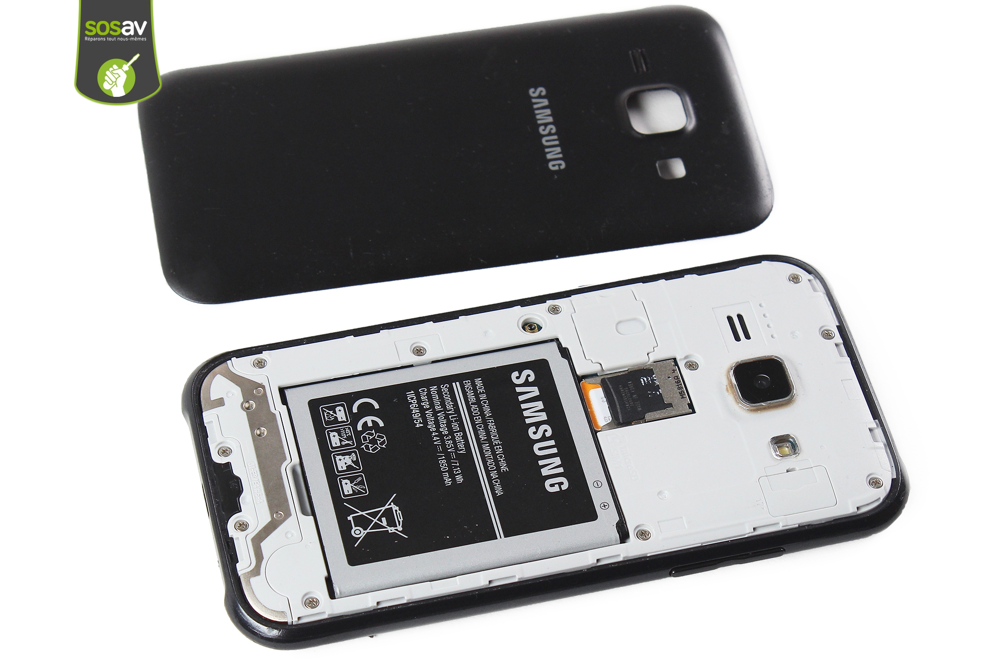

Votre coque arrière Galaxy J1 est déclipsée !

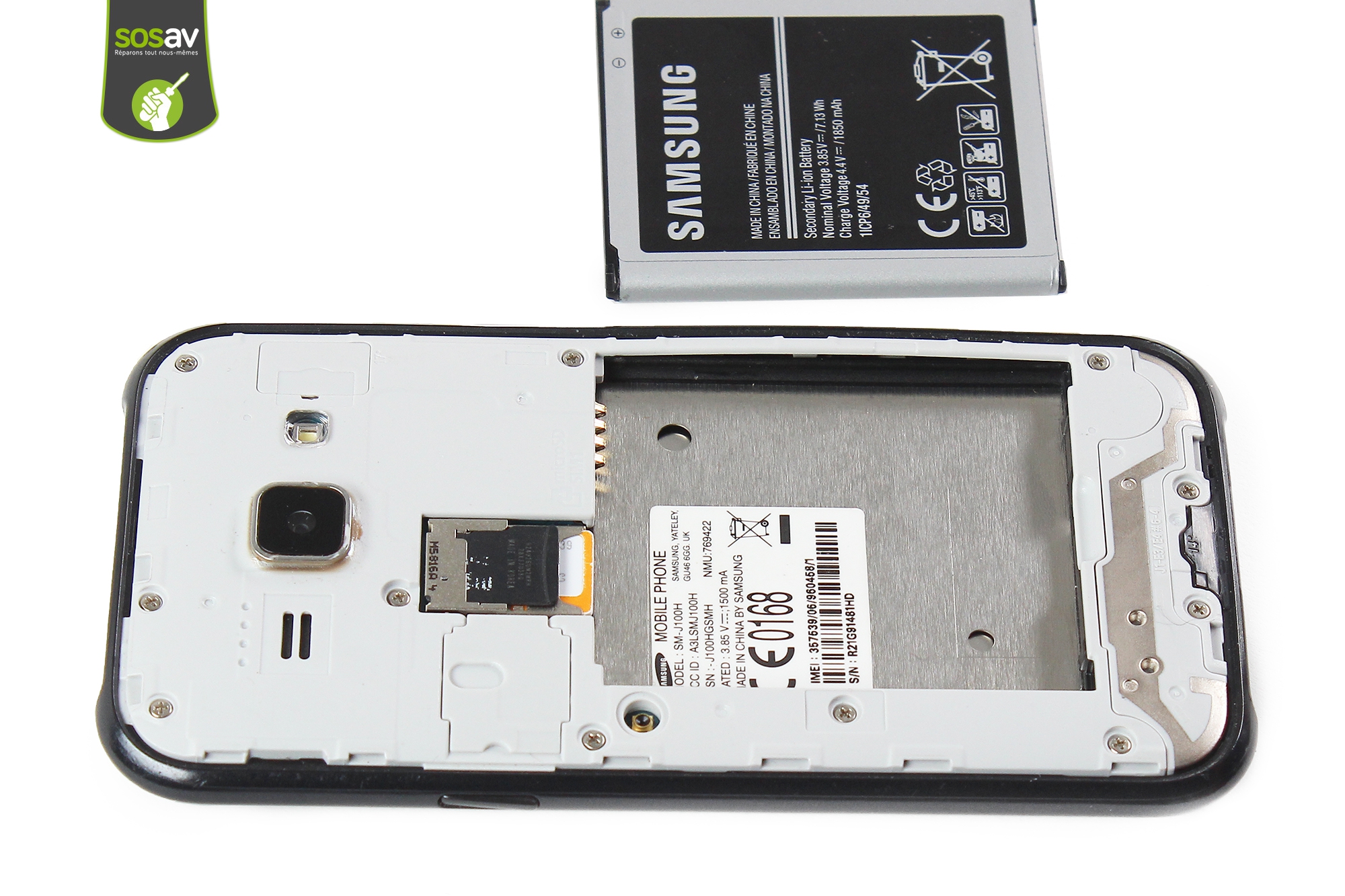

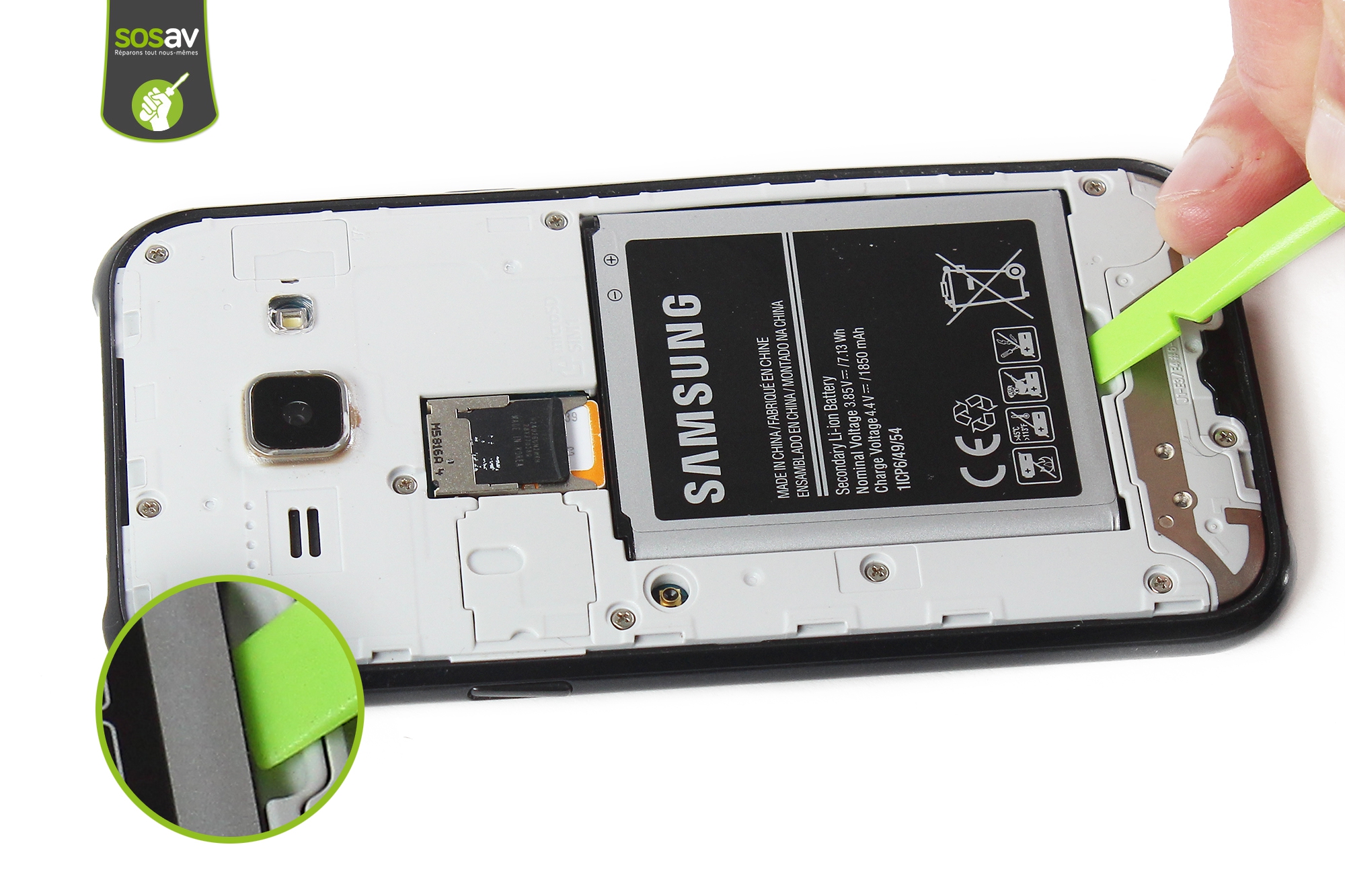

Glissez la spatule en nylon sous la batterie pour faire levier et l'extraire délicatement.
Il vous aura fallu moins de 5 minutes pour extraire votre batterie Galaxy J1 !

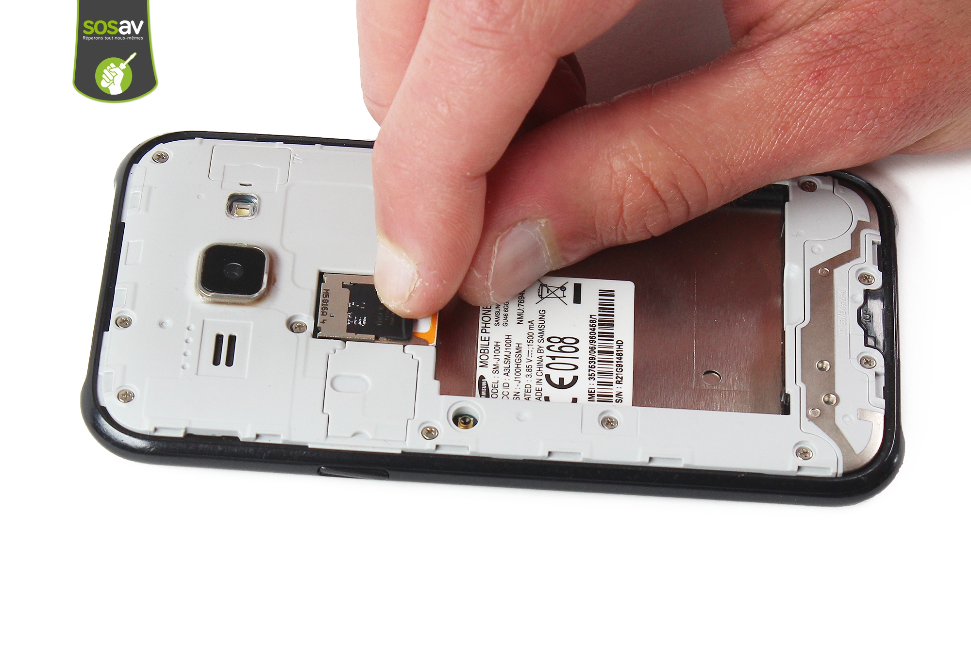

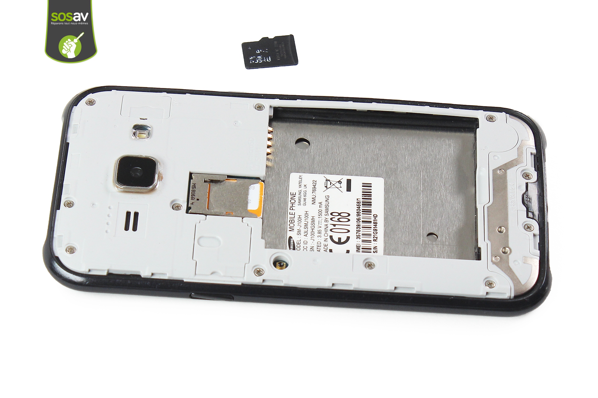

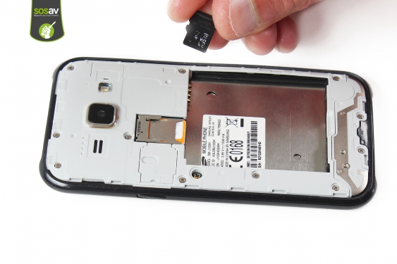

Faites ensuite glisser la carte microSD hors de son logement.Vous pouvez extraire la carte SD.
Votre carte microSD Galaxy J1 est désormais retirée.

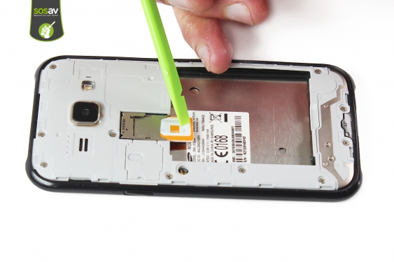

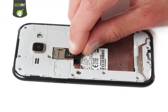

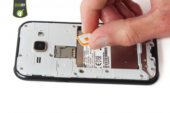

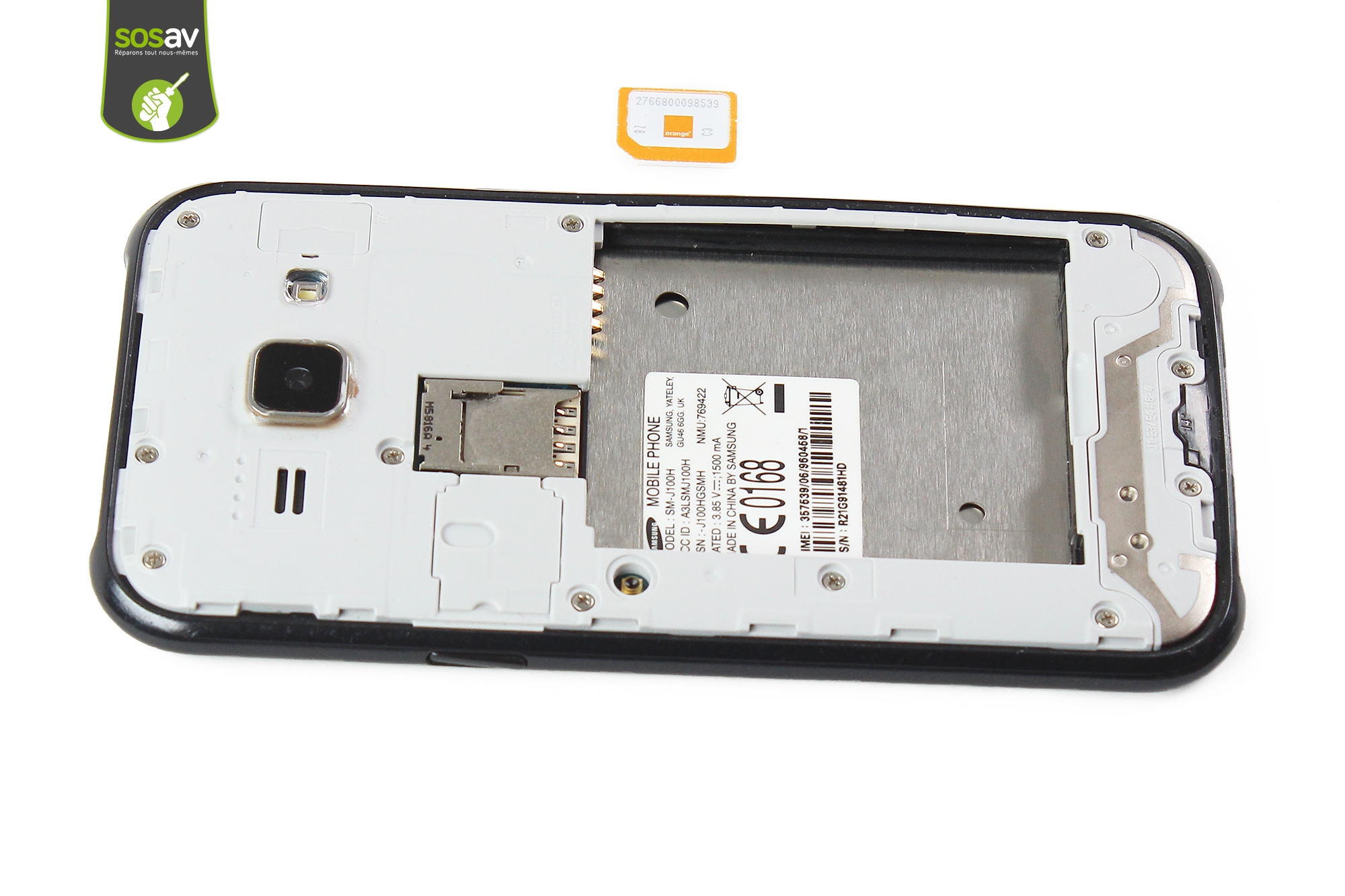

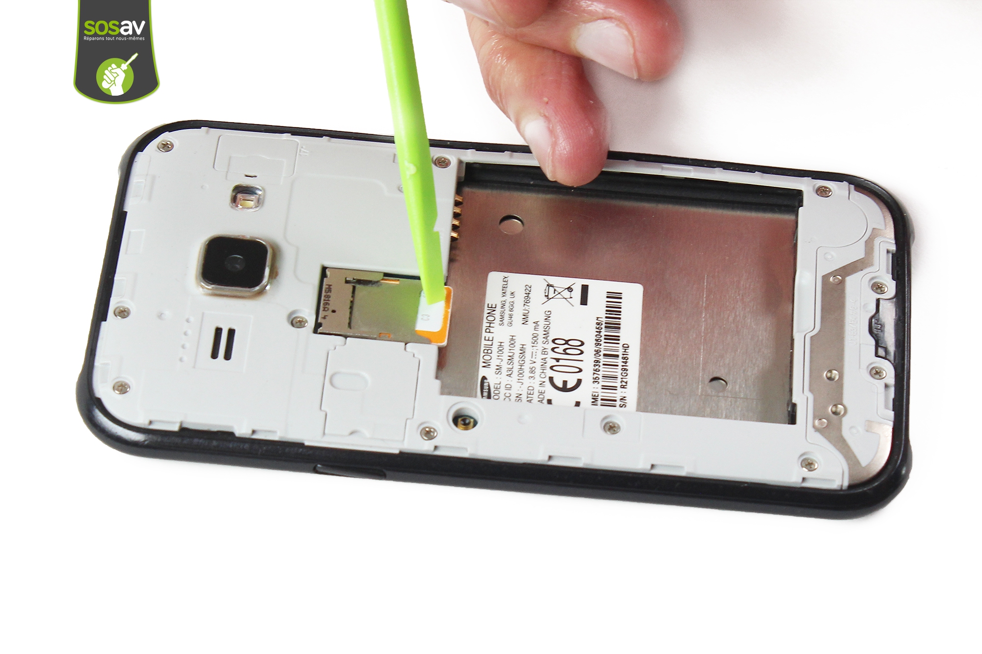

Poursuivez avec la spatule en nylon pour faire délicatement glisser la carte SIM hors du lecteur.La carte SIM est cachée sous la microSD.
Votre carte SIM est à présent déposée.

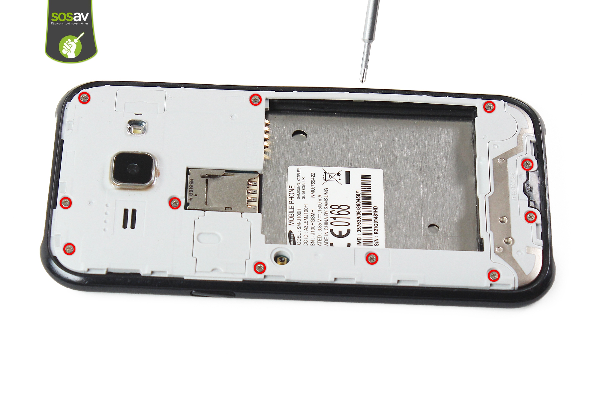

Munissez-vous du tournevis cruciforme de notre kit outils afin de dévisser les 11 vis entourées en rouge.

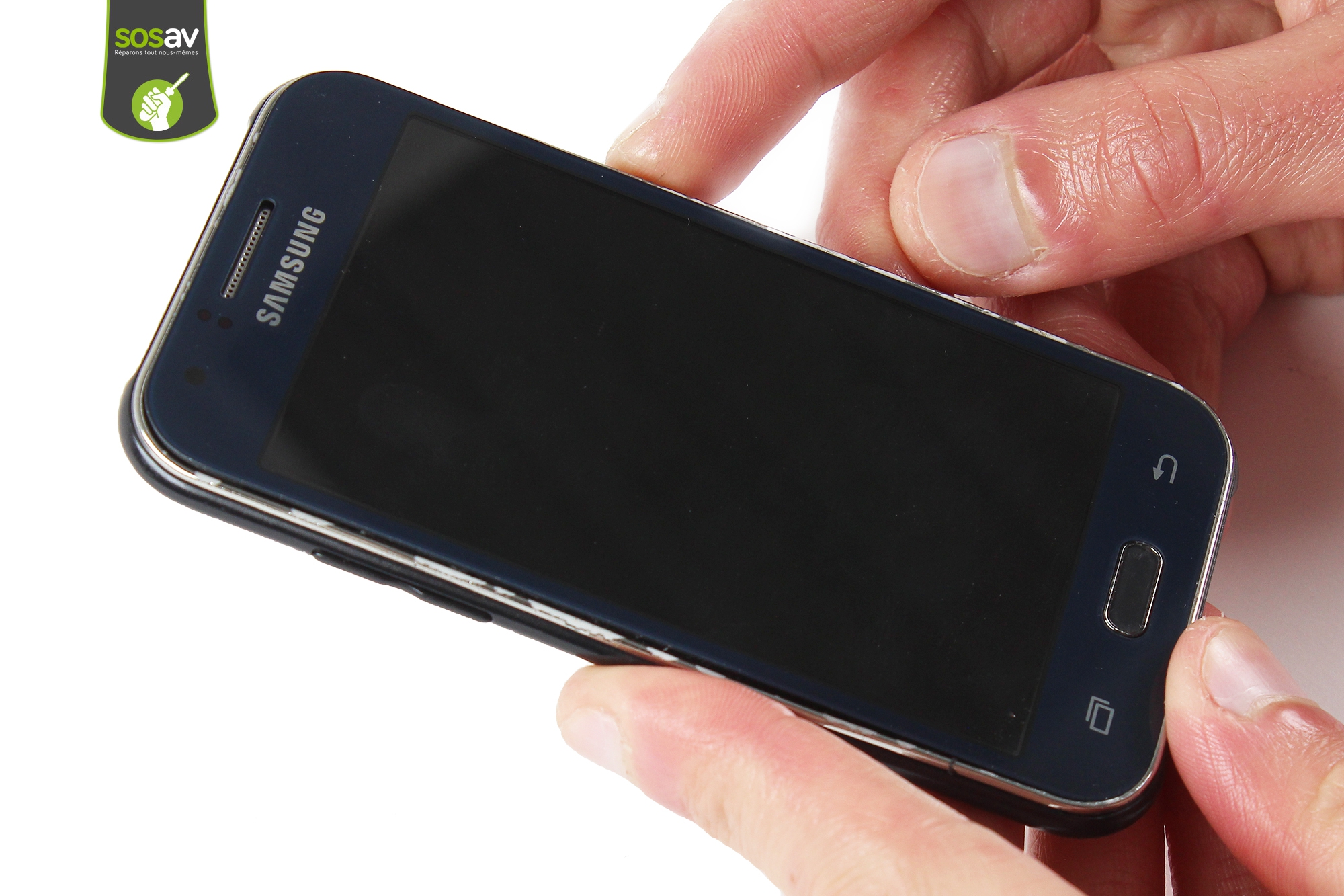

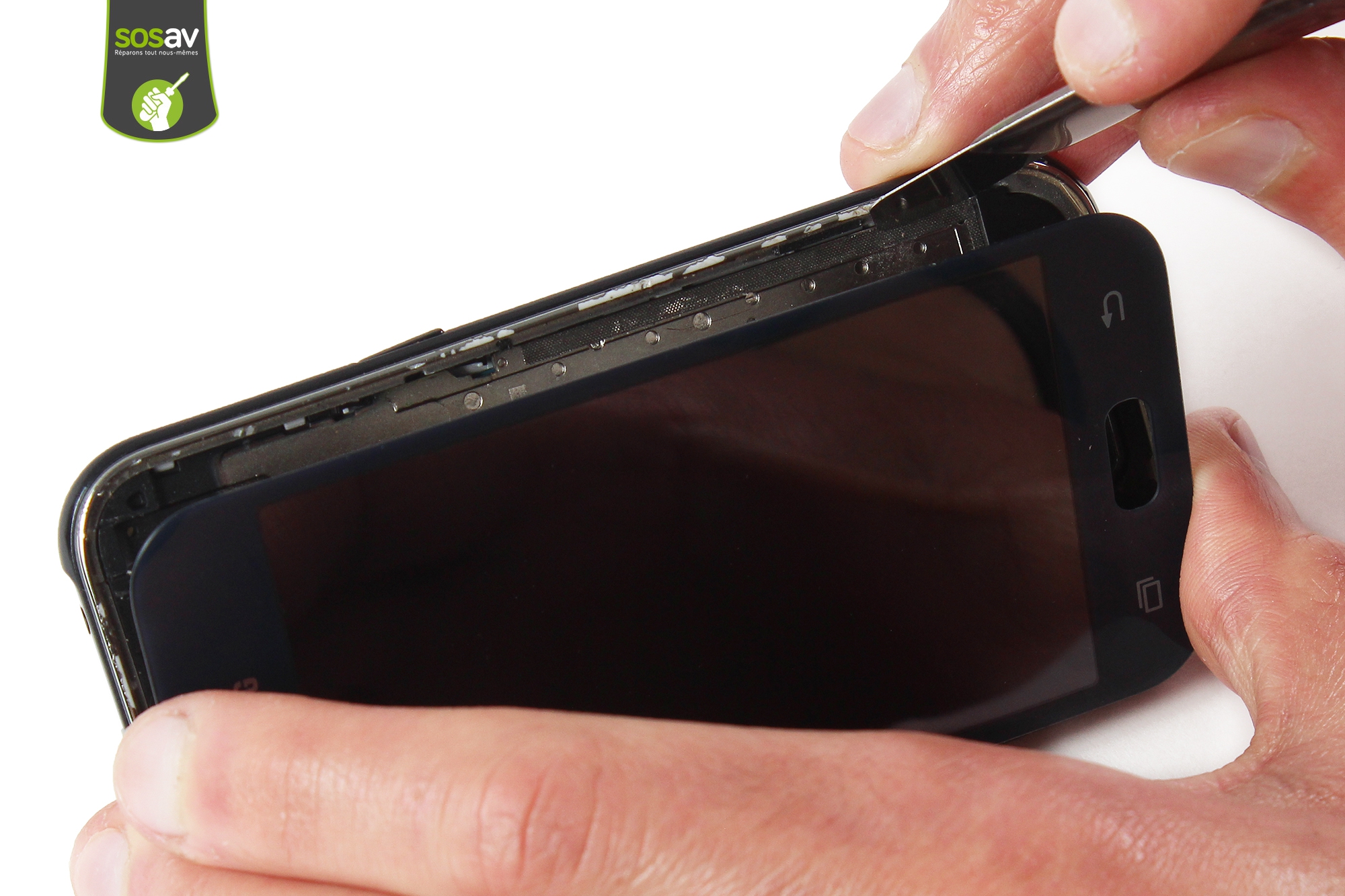

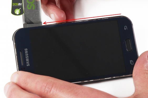

Faites un tour par la salle de bain pour récupérer votre sèche-cheveux.Retournez votre Galaxy J1 et chauffez quelques secondes la face avant afin de ramollir la colle qui maintient le châssis.Faites attention à ne pas chauffer trop longuement le centre du LCD au risque de l'endommager.

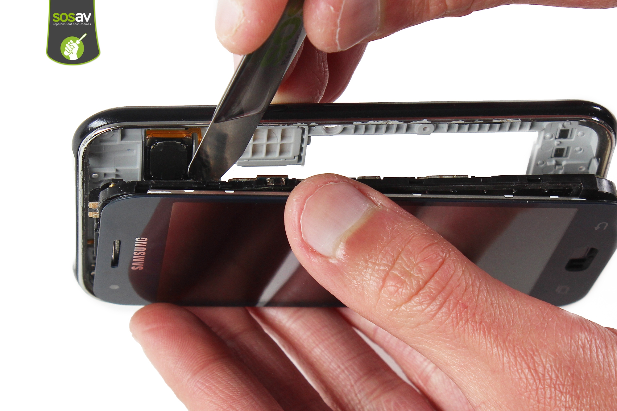

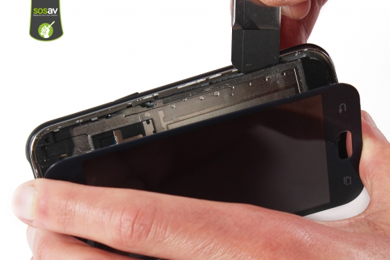

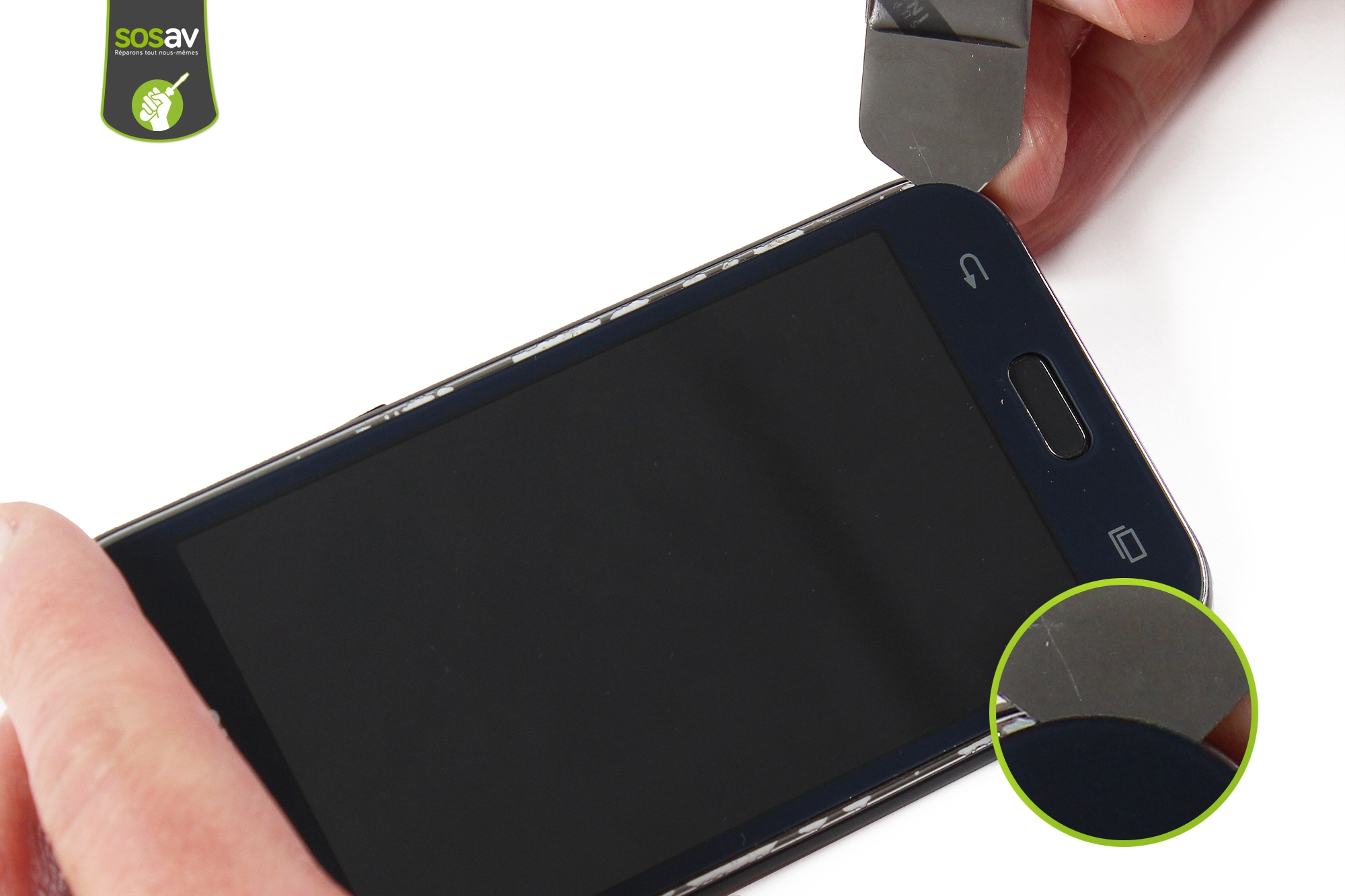

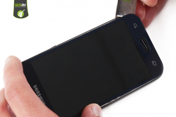

La célèbre spatule iSesamo entre enfin en jeu. Insérez-la délicatement entre l'écran et le châssis.Puis remontez doucement le long du coté droit pour décoller le châssis.L'écran va naturellement commencer à se séparer du châssis dû à la faible présence de colle. Mais ne le retirez pas totalement car il est toujours relié par une nappe
Gardez l'écran à demi-ouvert et servez-vous de la iSesamo pour déclipser tout le côté du châssis.

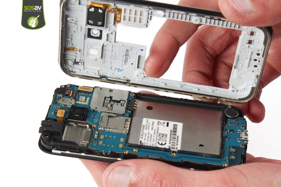

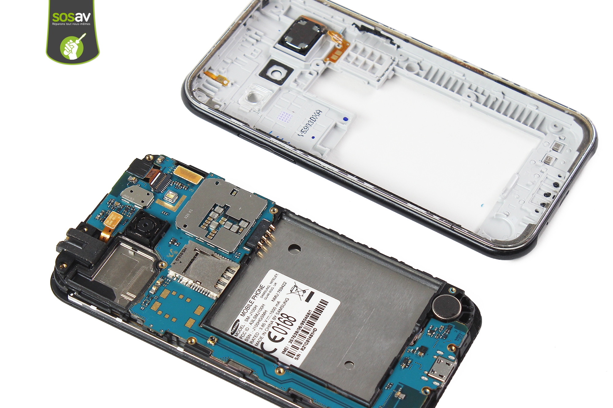

Puis faites levier avec la iSesamo pour désolidariser le châssis du reste du téléphone.

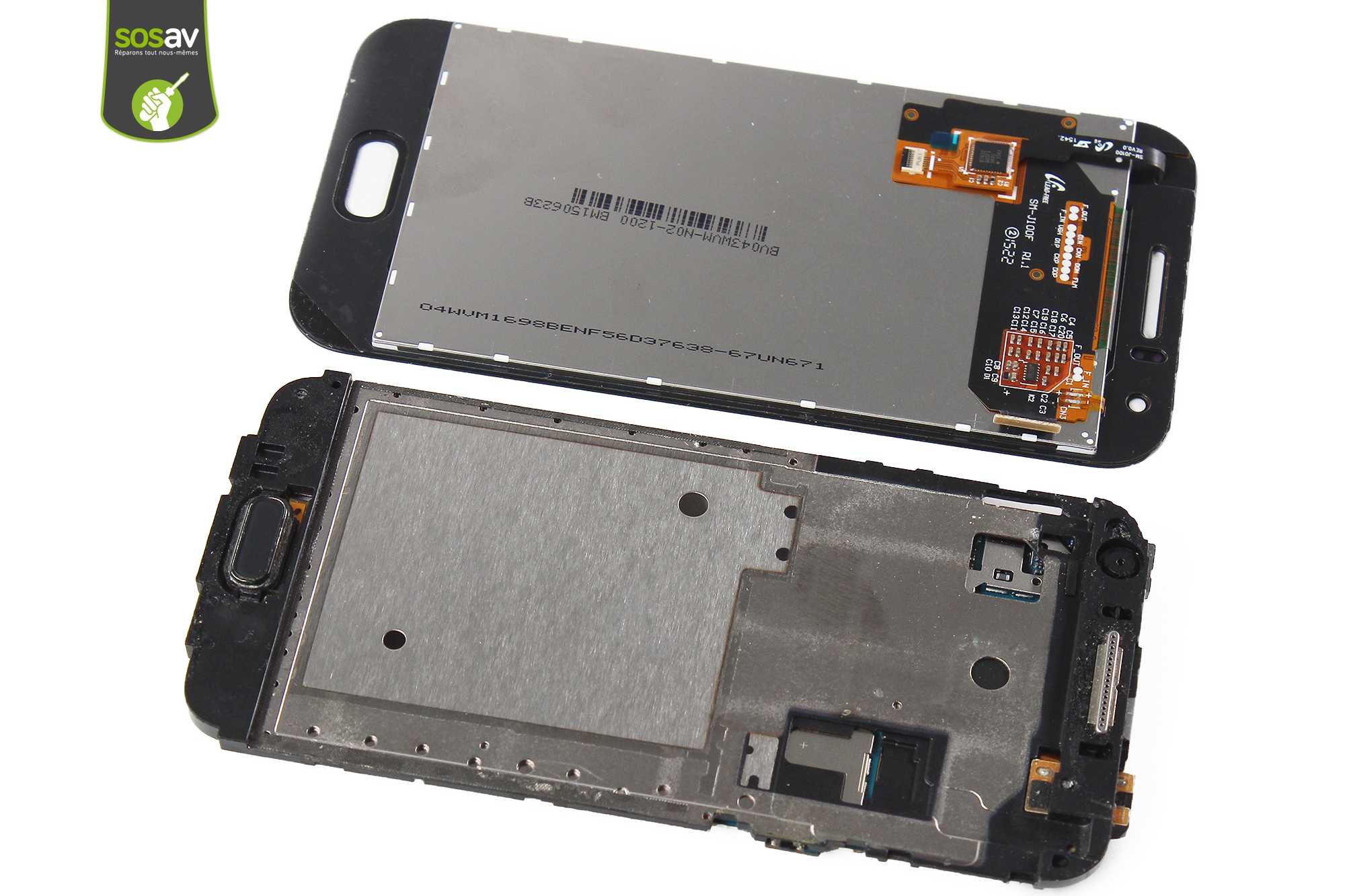

Le châssis interne Galaxy J1 est maintenant déposé.

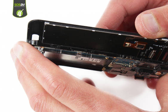

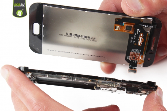

Réutilisez la spatule en nylon pour déverrouiller la nappe de l'écran reliée à la carte mère.Puis séparez entièrement l'écran complet du châssis.
L'écran complet est démonté.

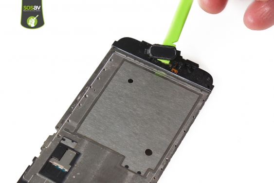

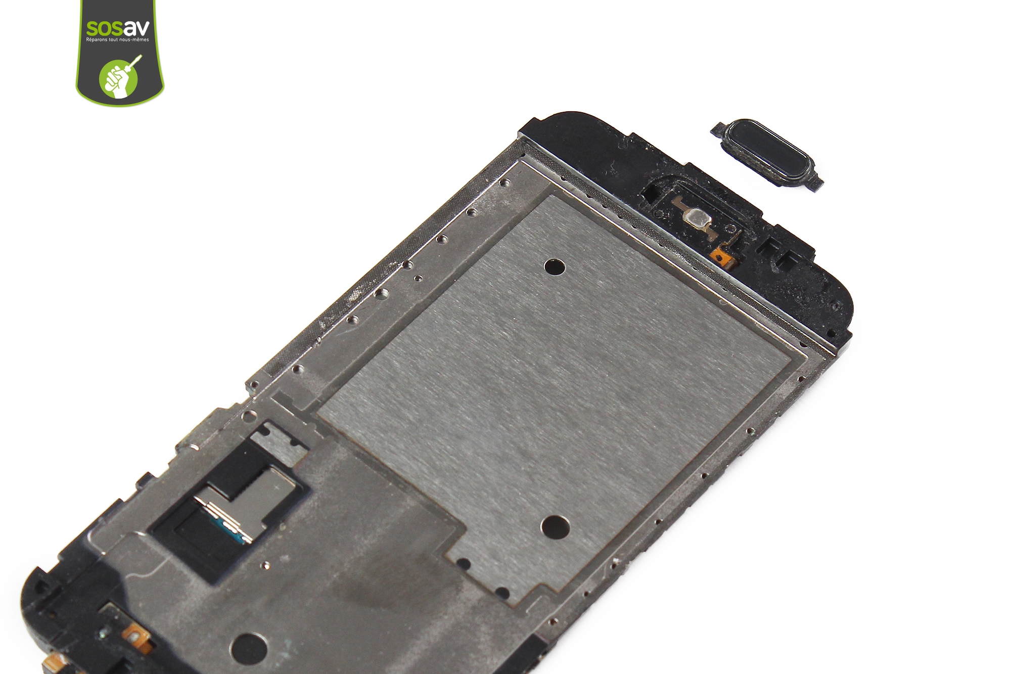

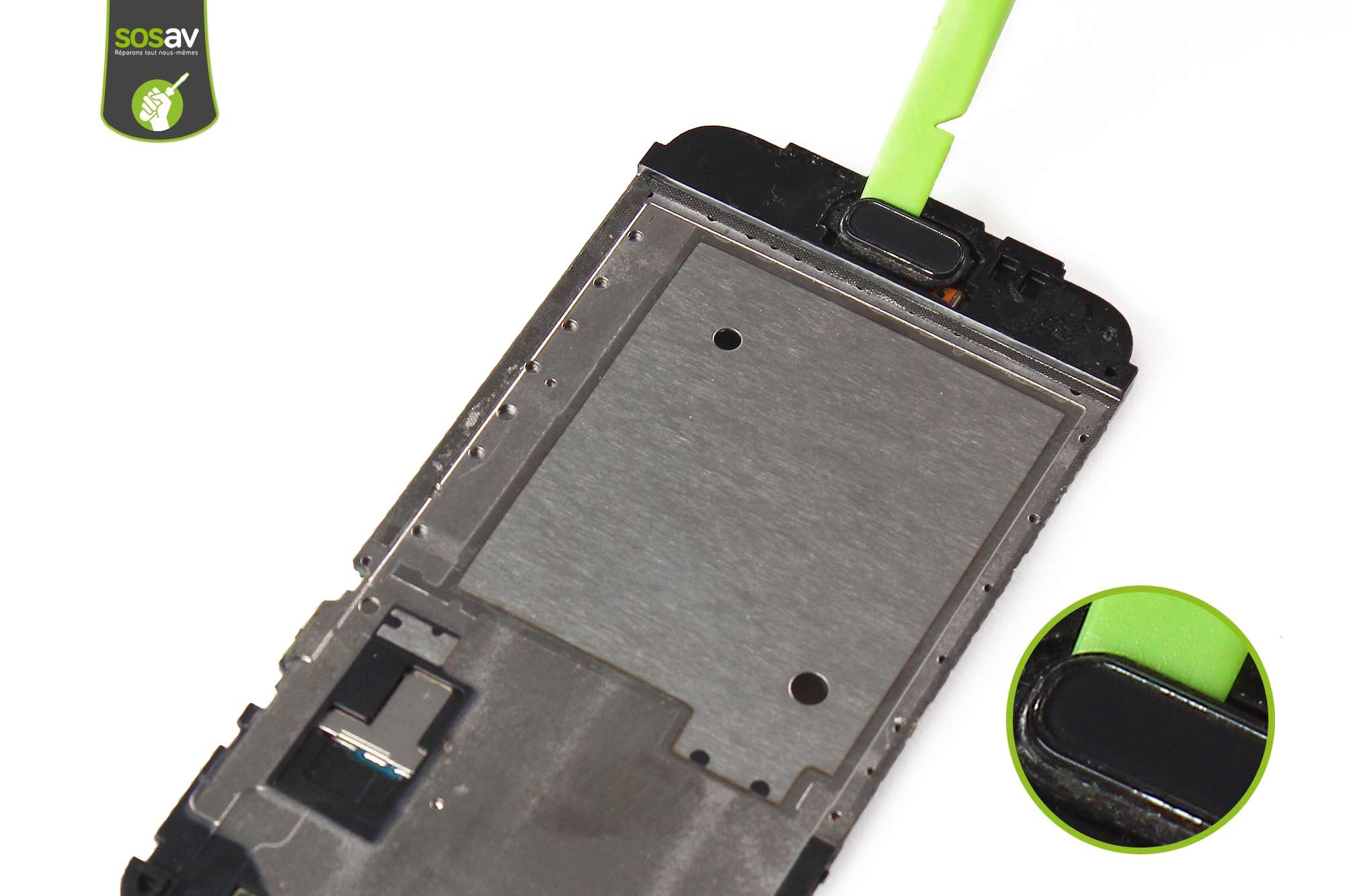

Délogez le bouton home avec la spatule en nylon.
Le bouton home est extrait.

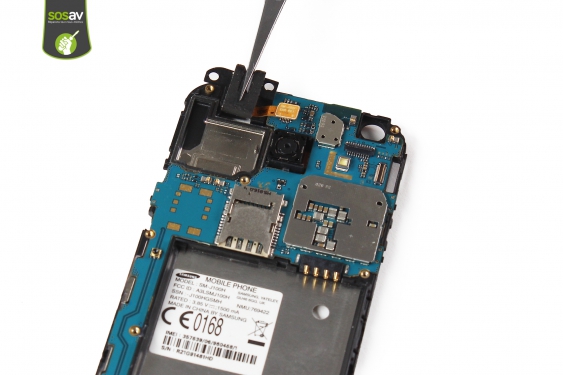

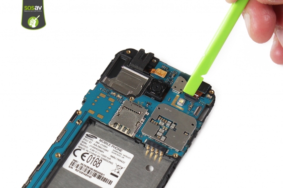

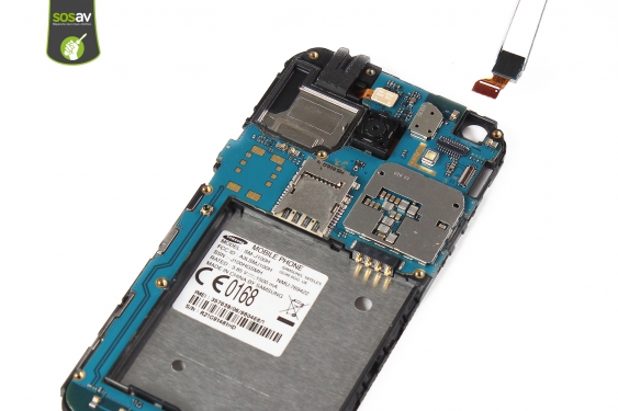

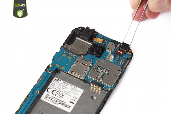

Continuez avec la spatule en nylon pour déconnecter la caméra avant.Puis retirez-la grâce à la pince.
Votre caméra avant J1 est déposée.

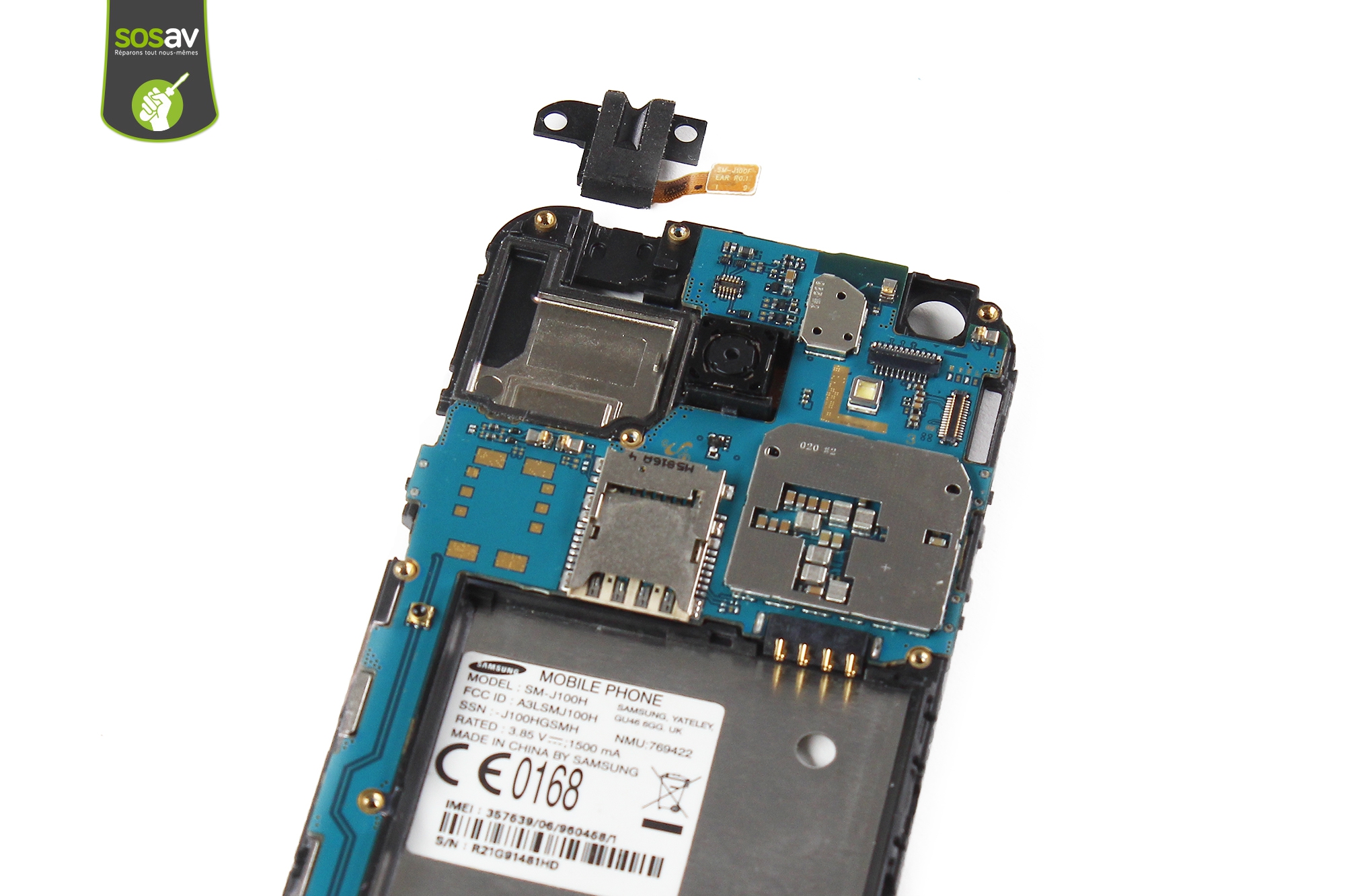

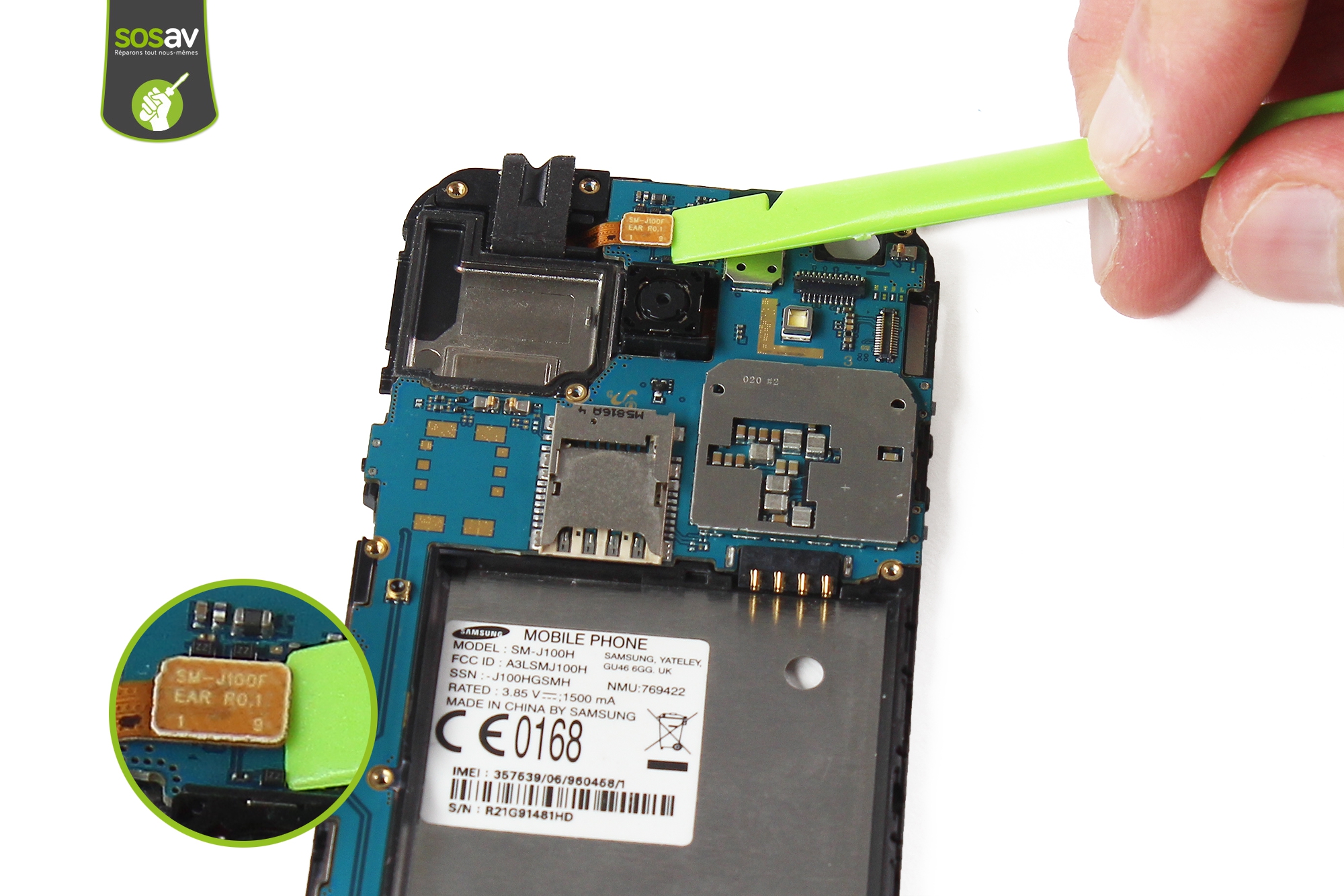

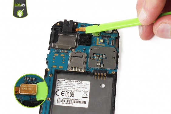

Toujours avec la spatule en nylon, déconnectez la prise jack.Retirez-la ensuite avec la pince.
La prise jack est désormais déposée.

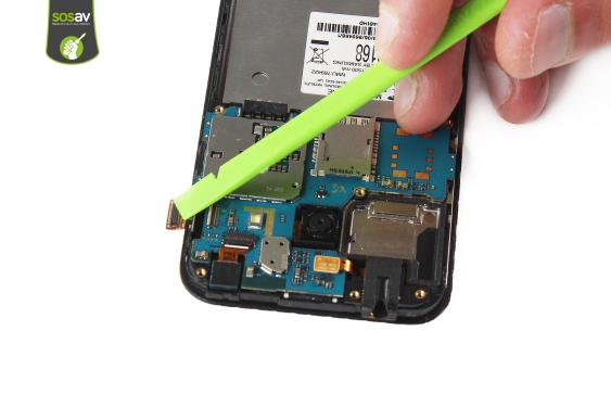

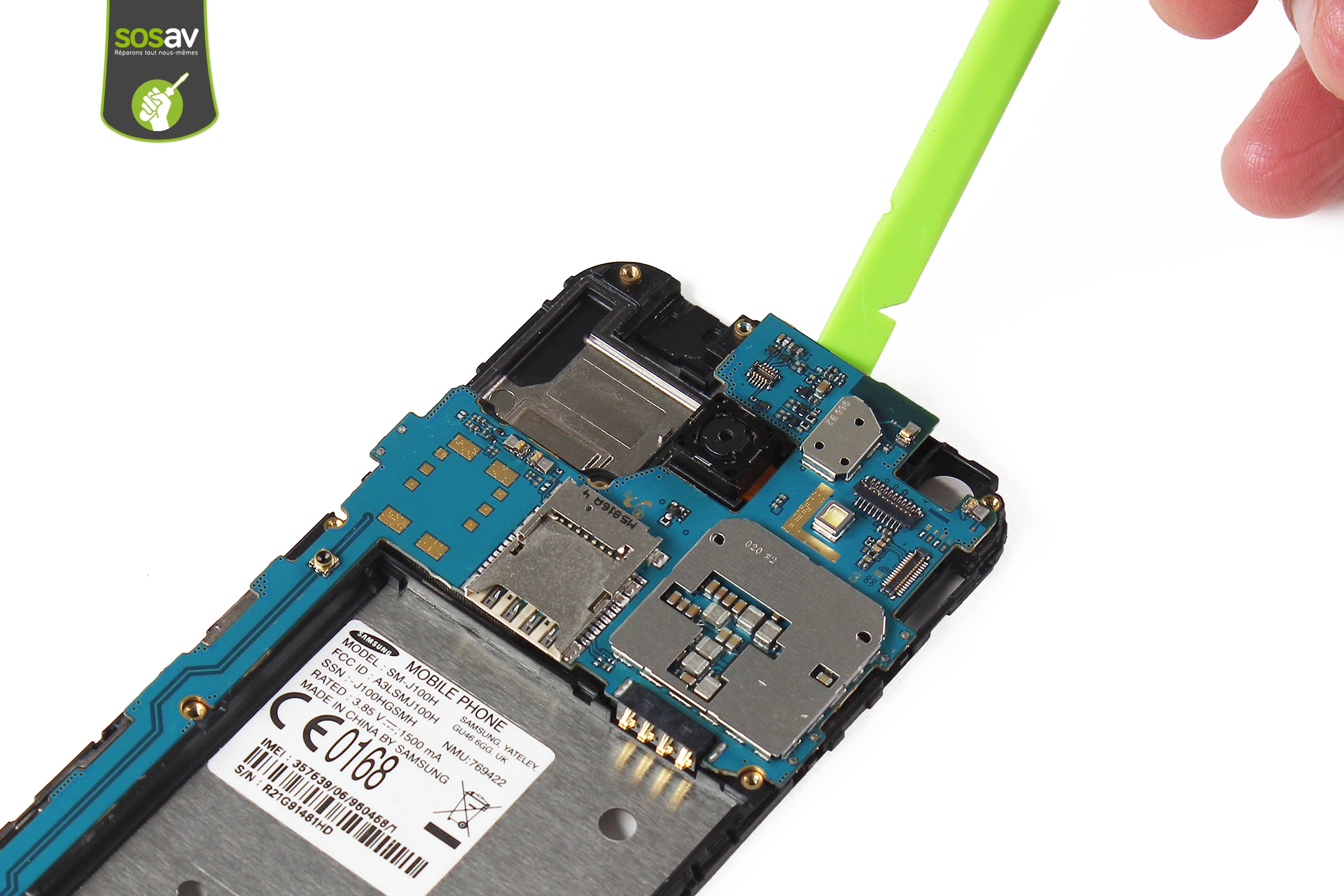

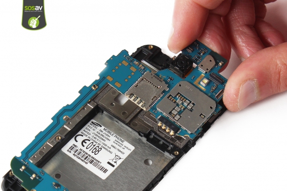

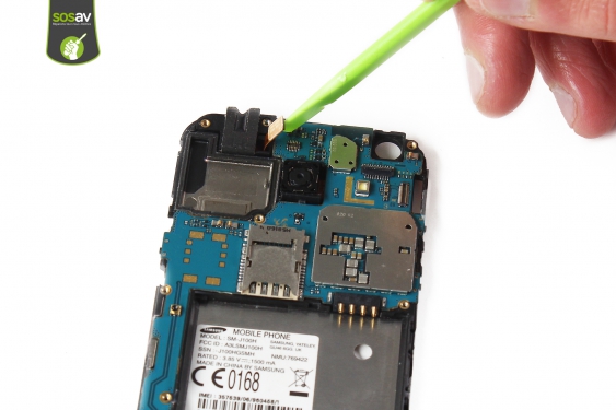

Insérez la spatule en nylon sous la carte mère pour la soulever délicatement afin de pouvoir la retirer sans encombre.
Etape 25
La carte mère est partiellement démontée.
Etape 26

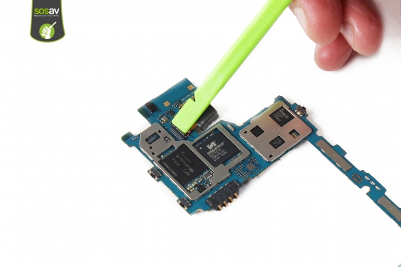

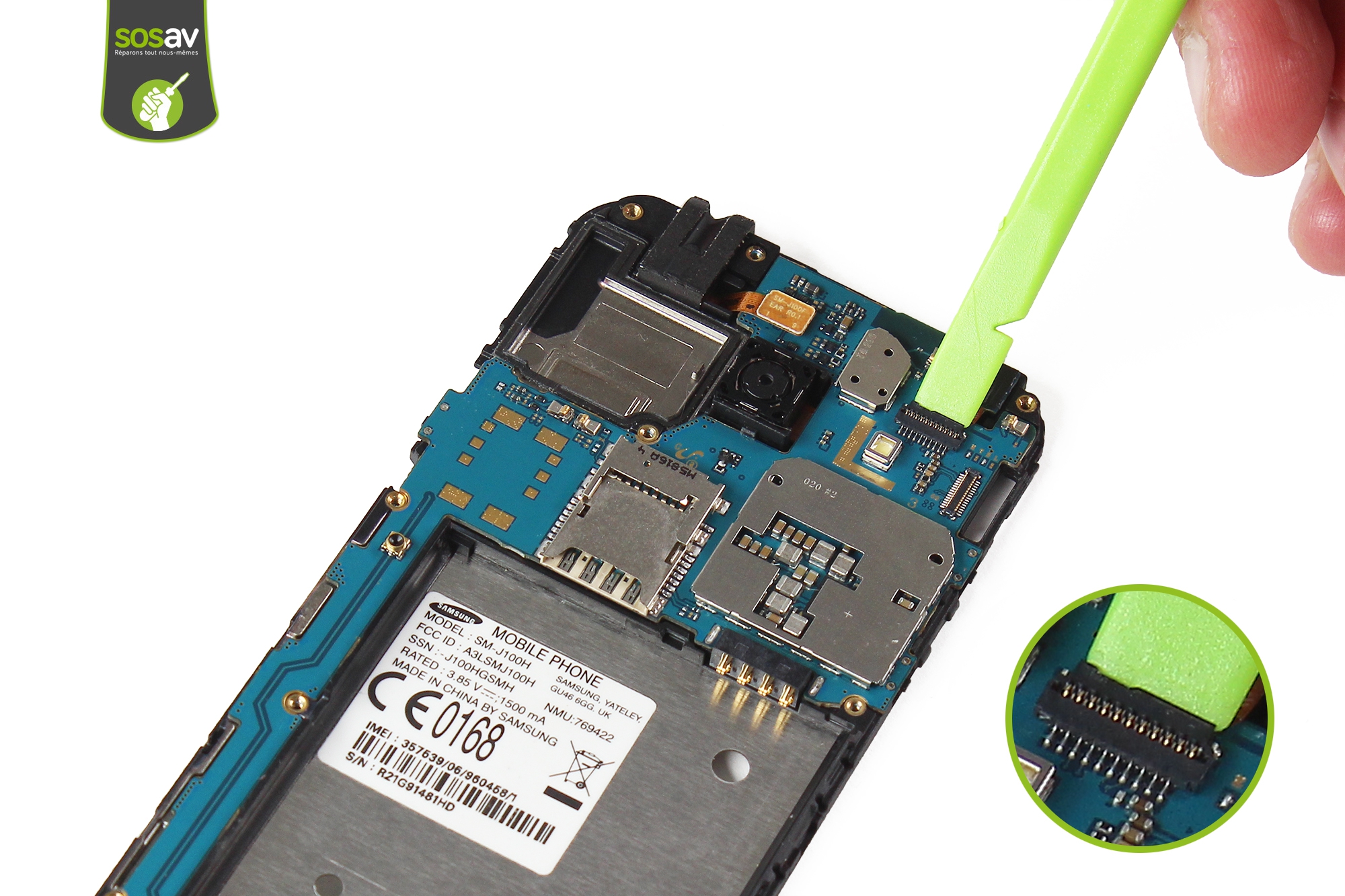

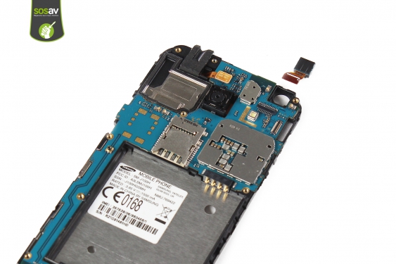

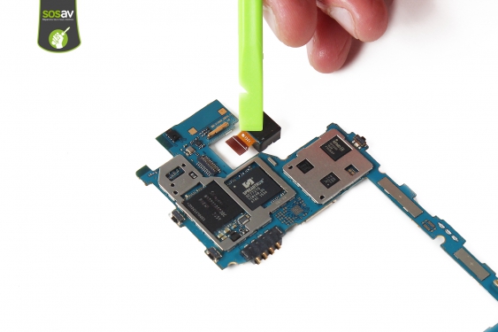

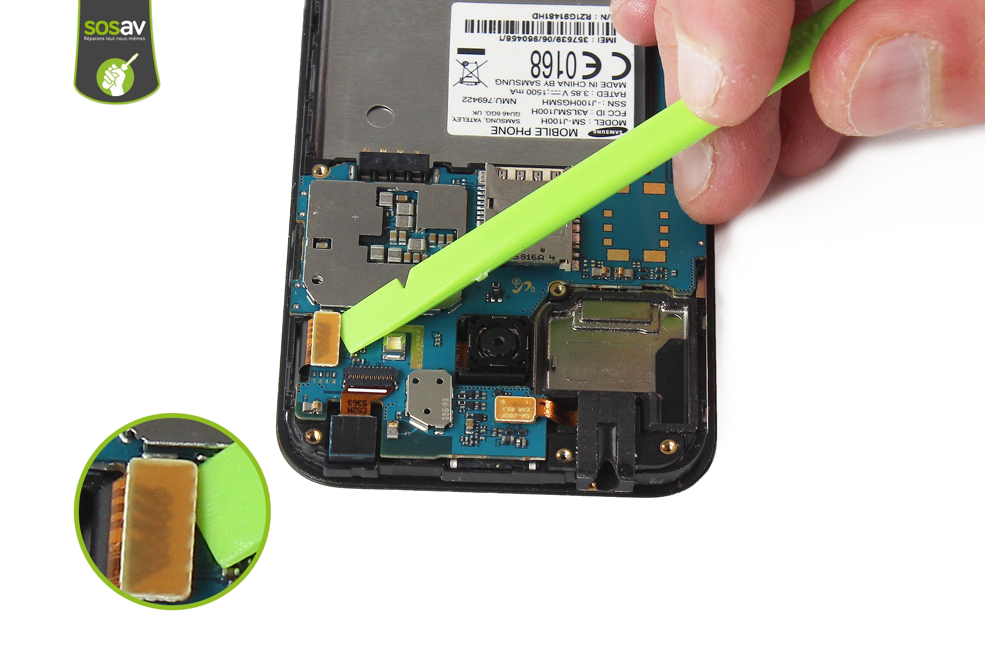

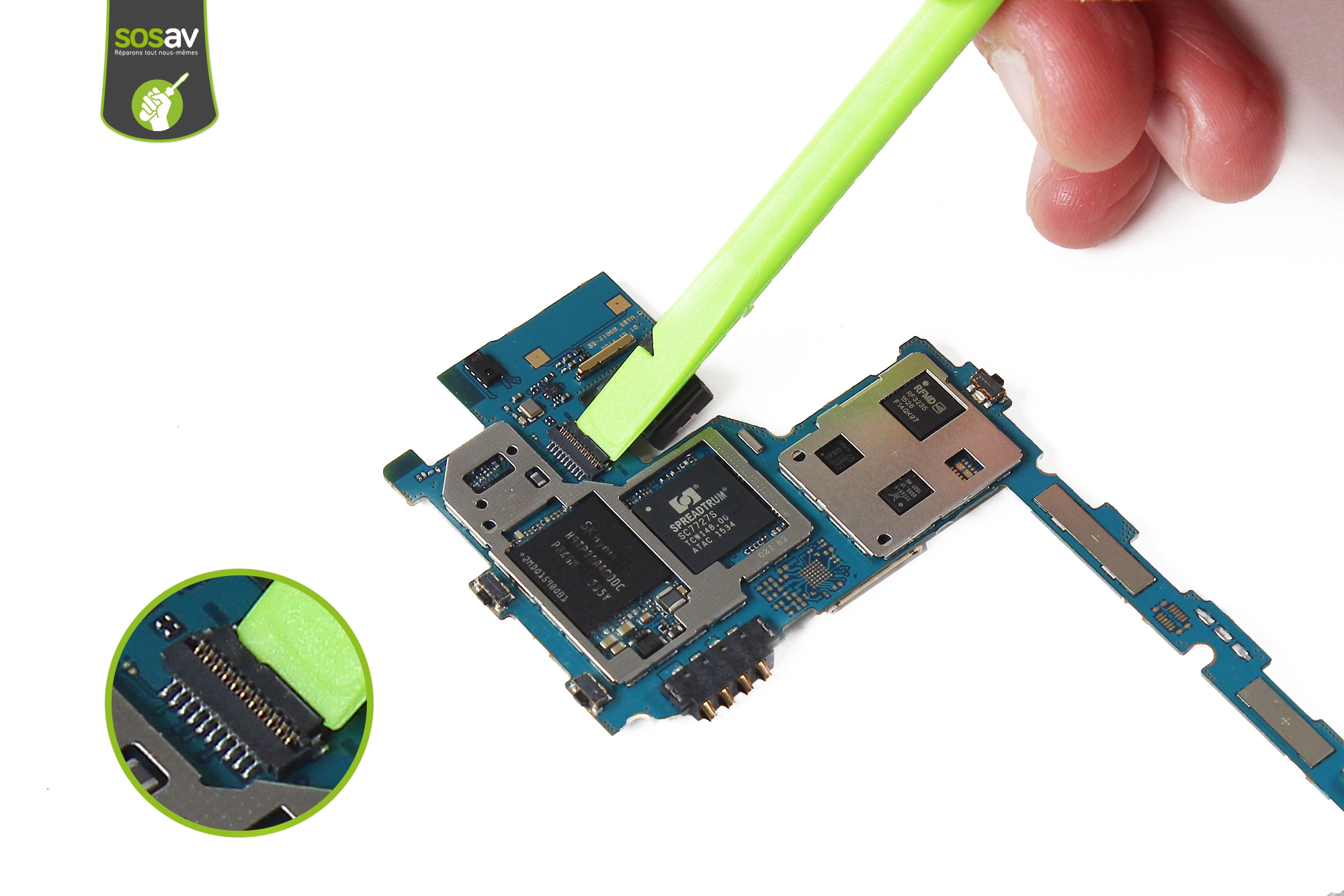

Continuez avec la spatule en nylon pour déverrouiller la nappe de la caméra arrière.

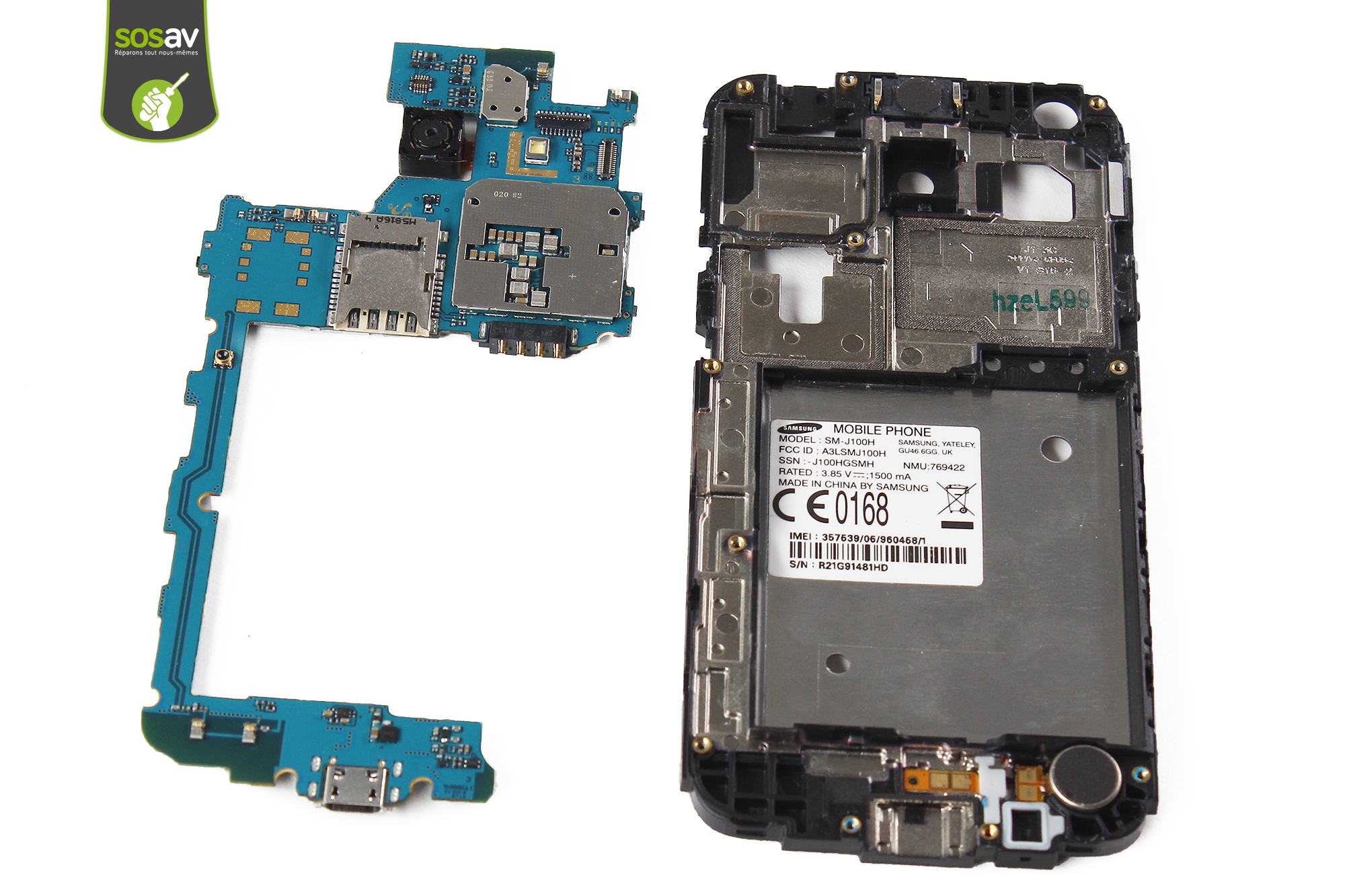

Etape 27

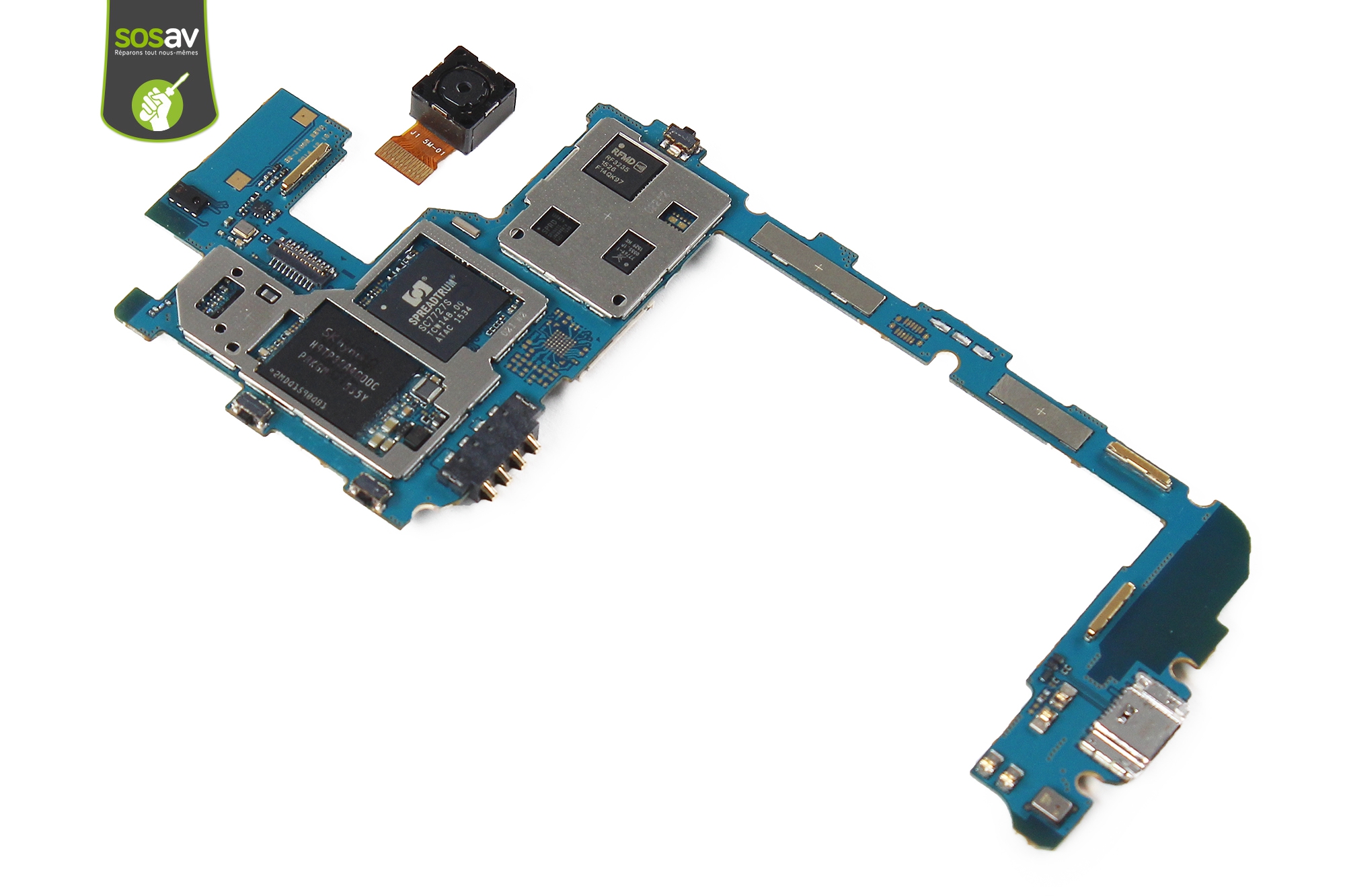

Votre carte mère Galaxy J1 est désormais démontée.Remplacez-la par une carte mère reconditionnée si besoin.
Pour remonter votre Galaxy J1 2015 suivez ce guide en sens inverse.
