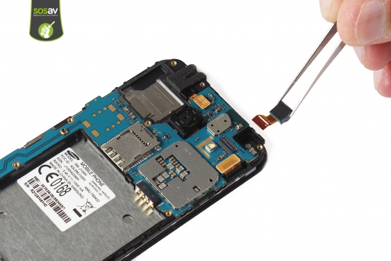

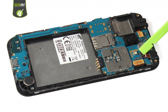

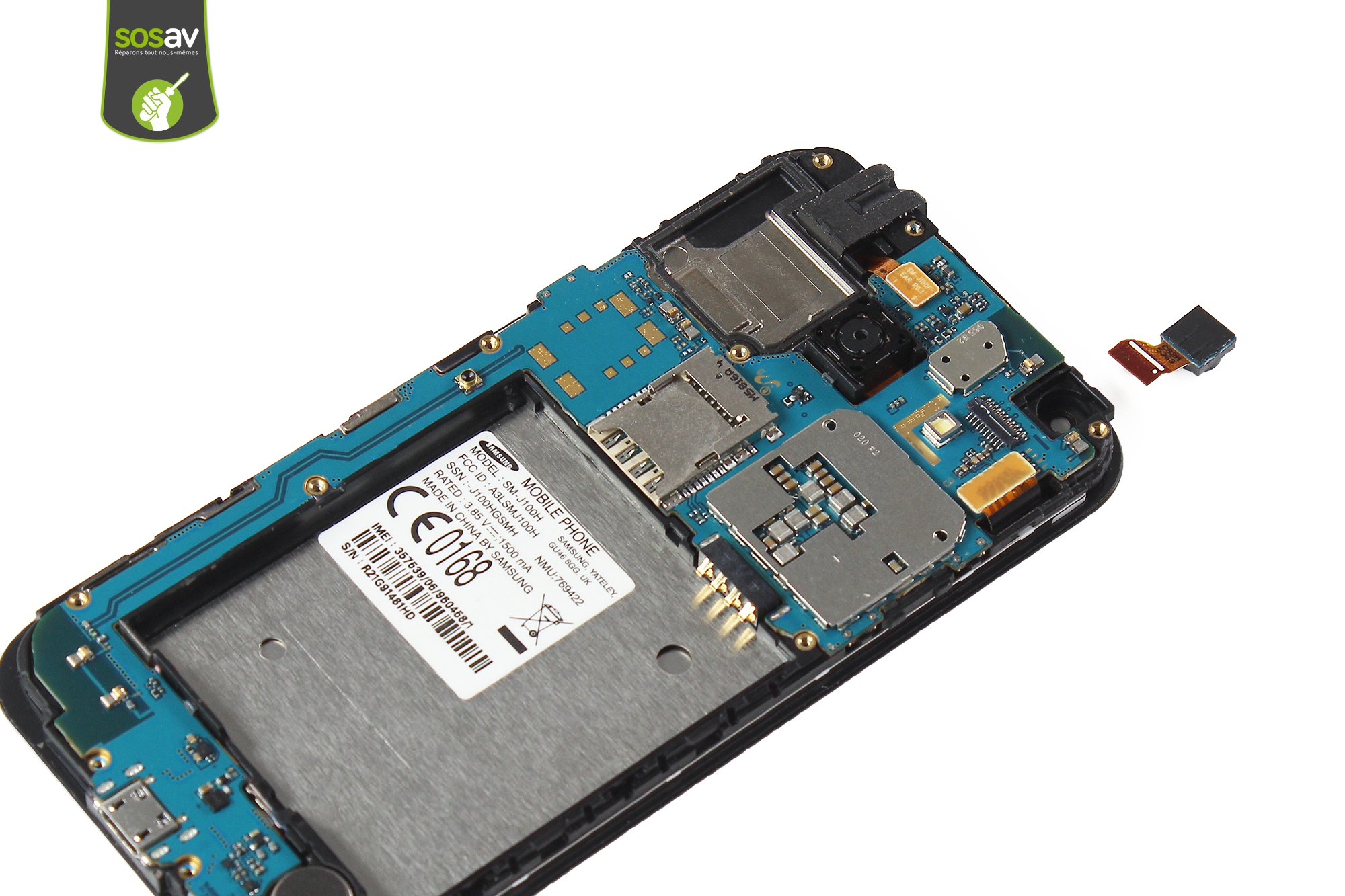

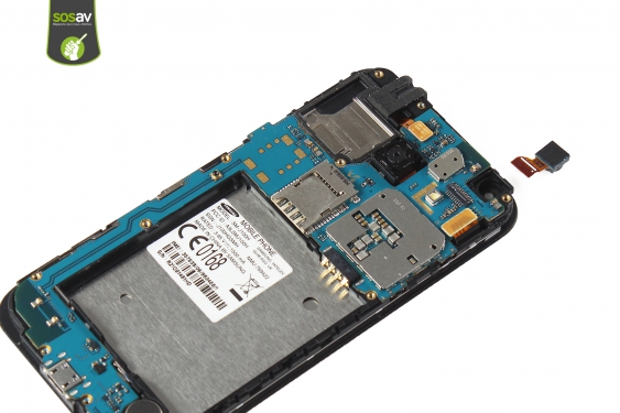

Reprenez la spatule en nylon pour déconnecter la caméra avant.Puis saisissez-la à l'aide de la pince pour l'extraire.
Votre caméra avant Galaxy J1 est à présent démontée.En cas de problème lors de la prise de vue, remplacez-la par une caméra neuve.
