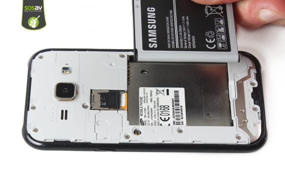

Glissez la spatule en nylon sous la batterie pour faire levier et l'extraire délicatement.
Il vous aura fallu moins de 5 minutes pour extraire votre batterie Galaxy J1 !

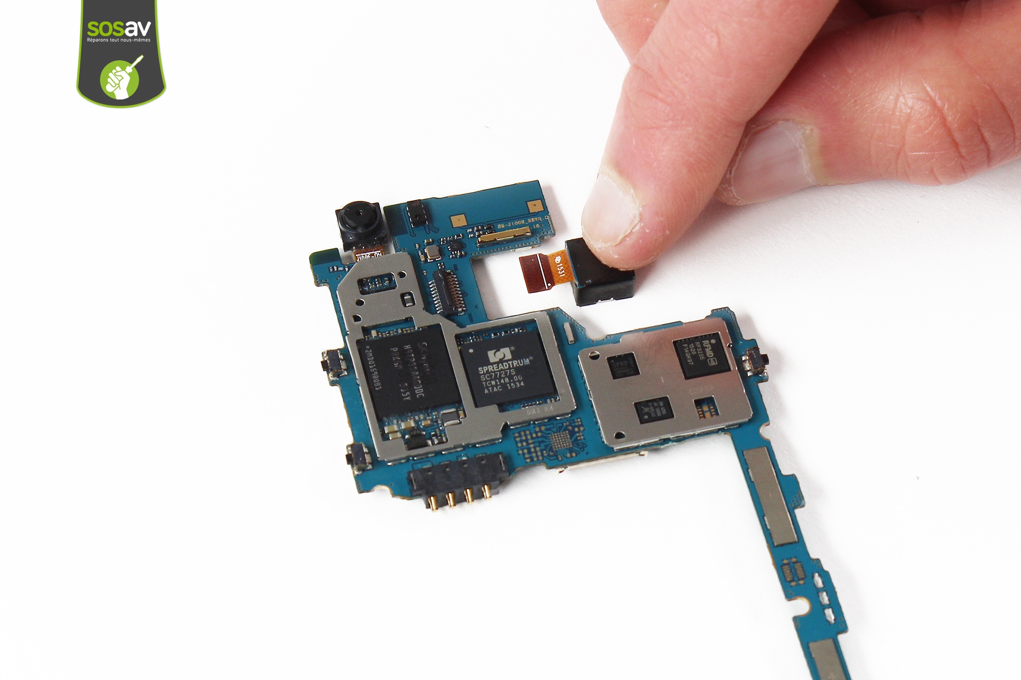

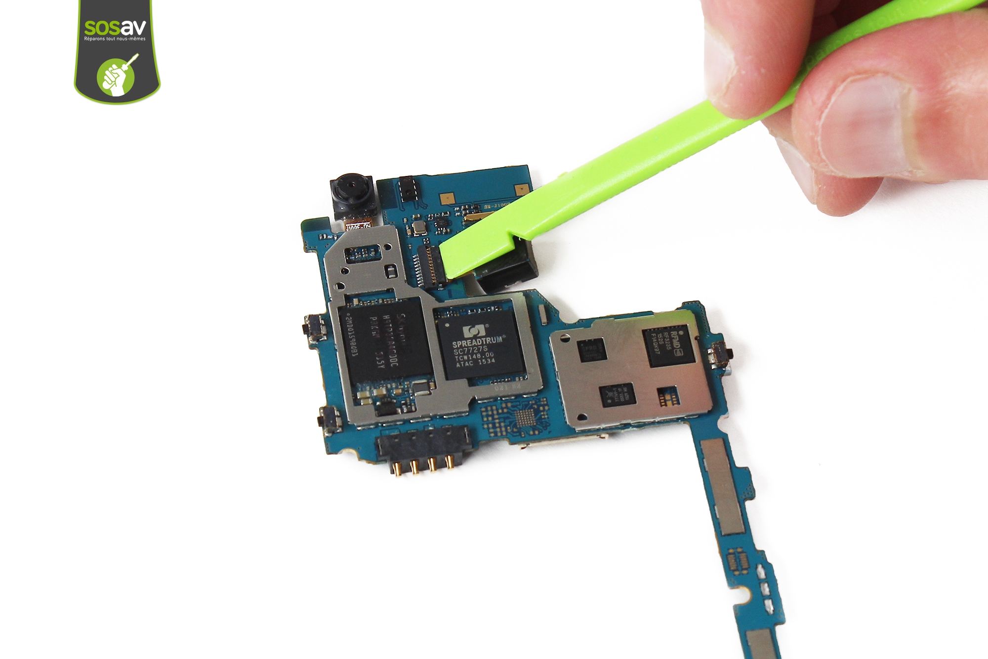

Toujours avec votre fidèle spatule en nylon, déverrouillez la nappe de la caméra arrière.Puis retirez-la.
Votre caméra arrière Galaxy J1 est à présent déposée.En cas de problème de prise de vue, remplacez-la par une caméra neuve.
