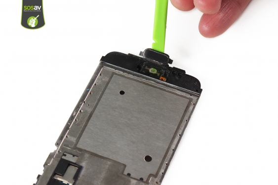

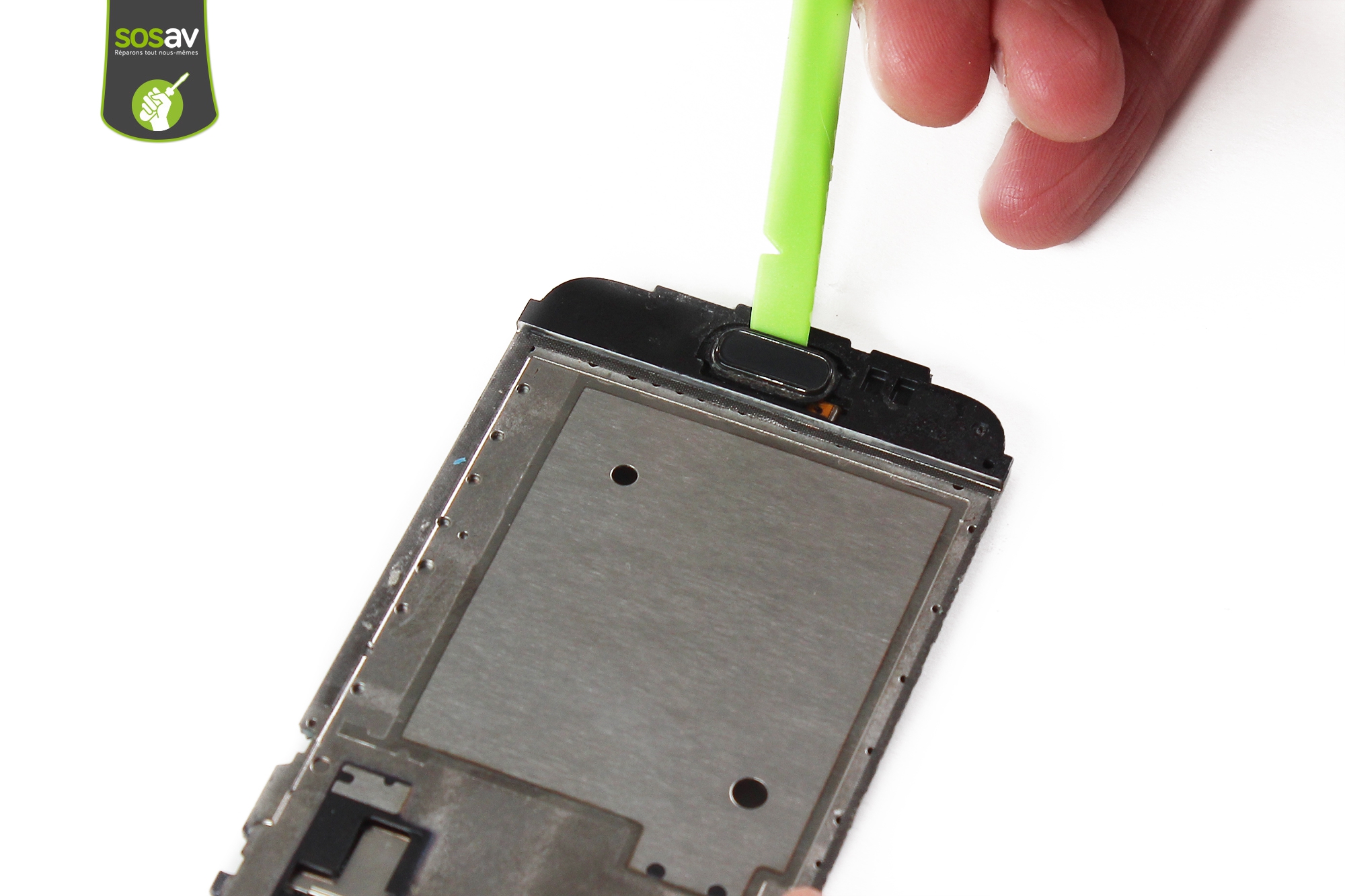

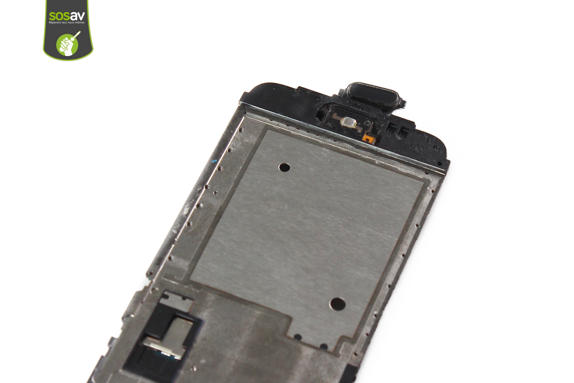

Utilisez de nouveau la spatule en nylon pour déloger le bouton home.
Votre bouton home Galaxy J1 est à présent démonté.En cas de bouton home cassé ou perdu, remplacez-le par un bouton neuf.
