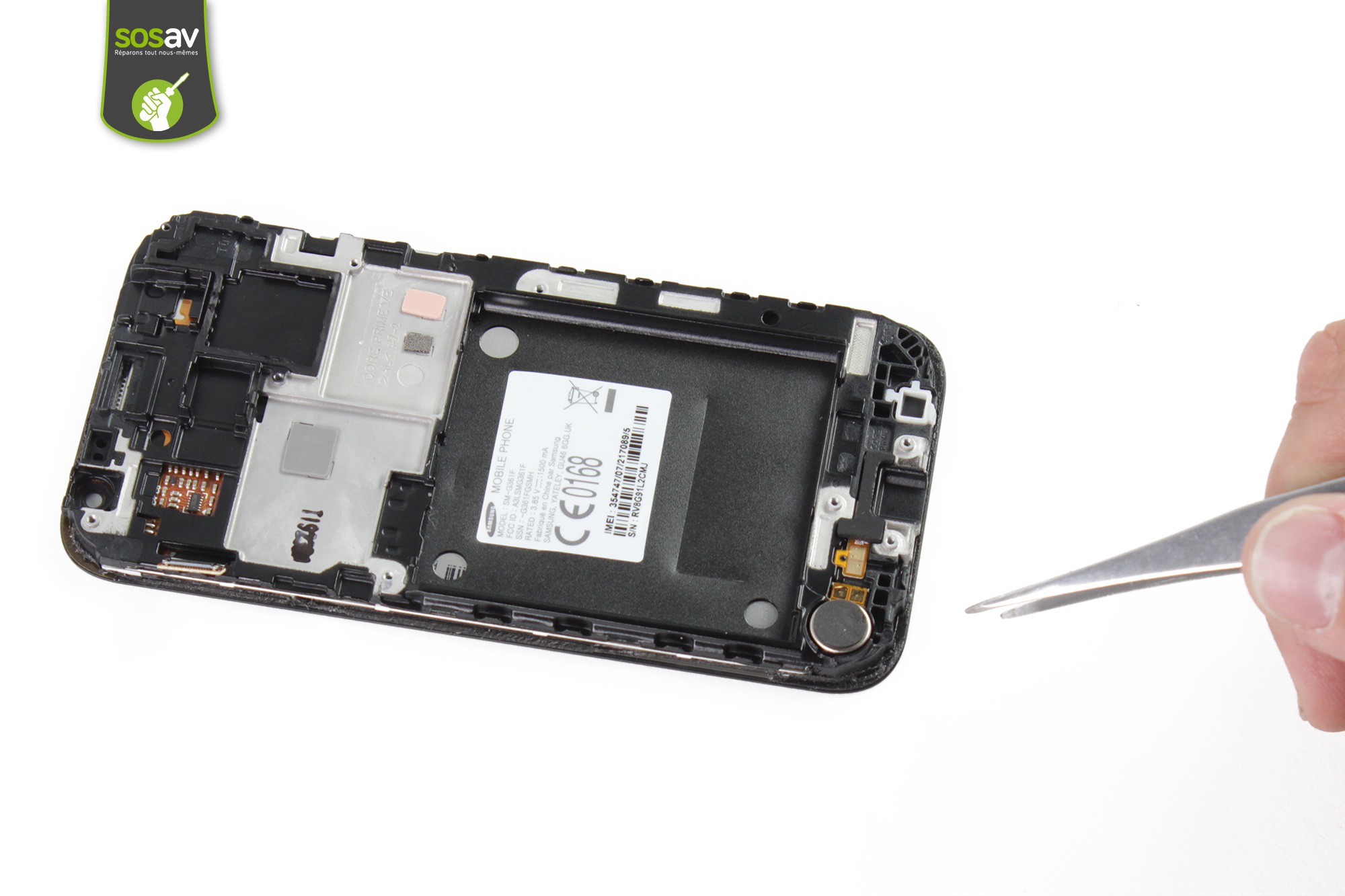

Procédez au retrait de la carte mère, en la soulevant grâce à la spatule en nylon.

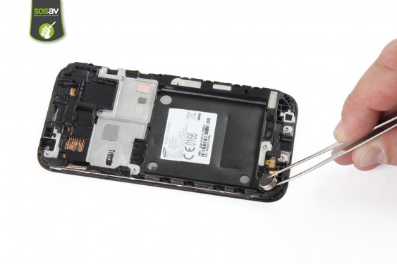

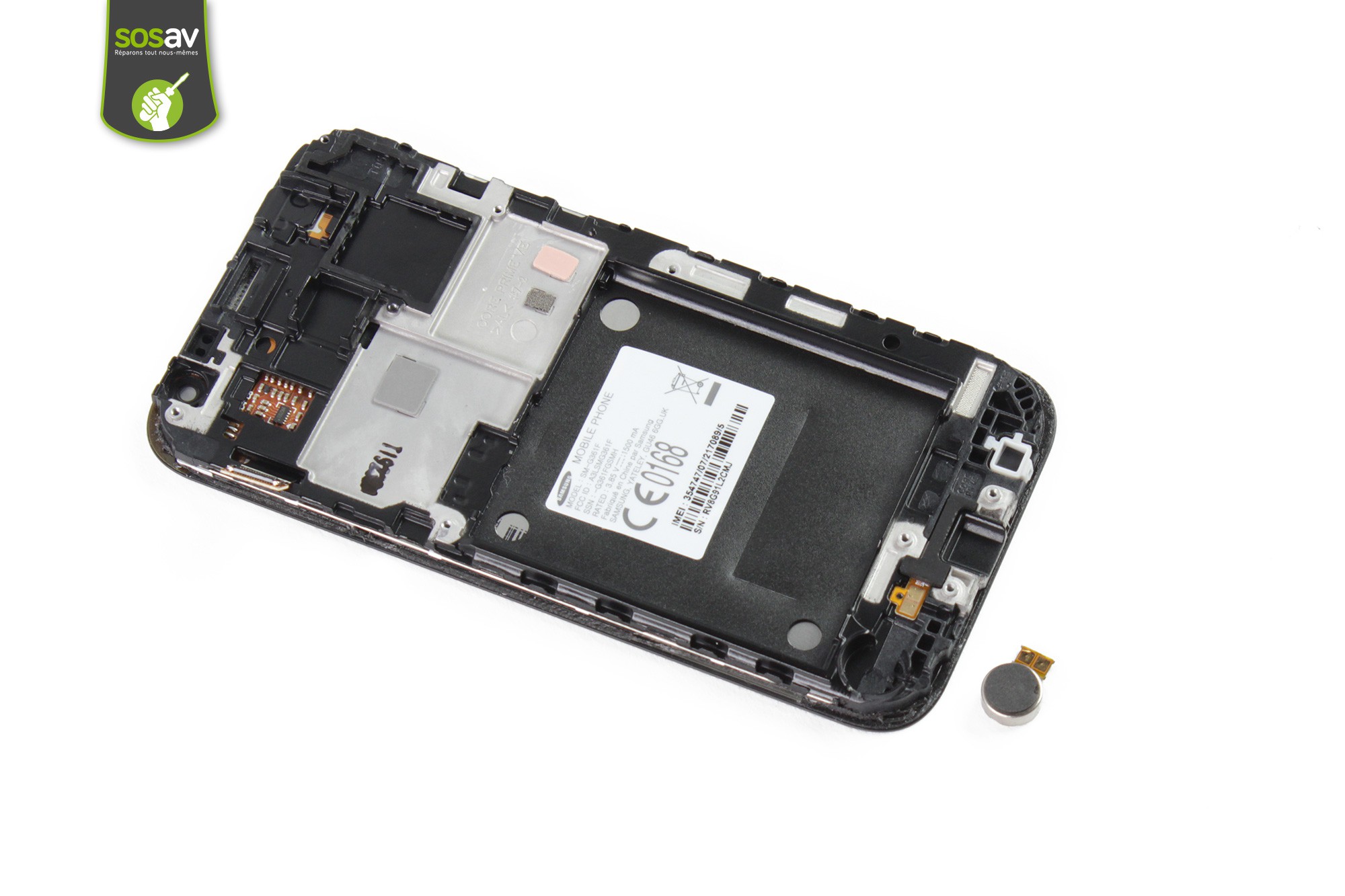

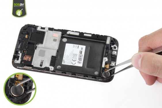

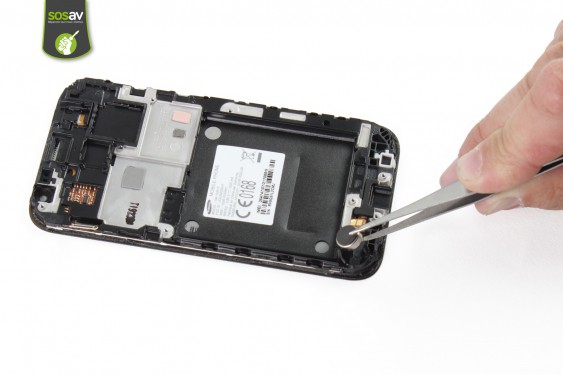

Décollez le vibreur du châssis grâce à la pince en métal.
Le vibreur est décollé du châssis.Changez-le par un vibreur neuf s'il ne fonctionne plus.
