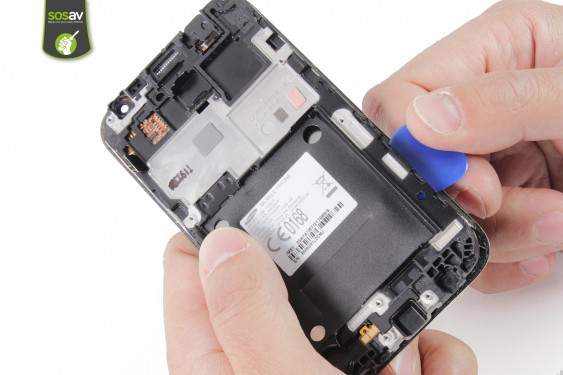

Insérez le mediator dans l'interstice du côté droit entre l'écran et le châssis.Faites délicatement levier pour déclipser le châssis.
Continuez cette opération sur l'ensemble du châssis.
Avec la pince en métal, tirez légement le châssis afin de le déclipser.
Maintenant, vous pouvez procéder à l'extraction du châssis du Galaxy Core Prime.

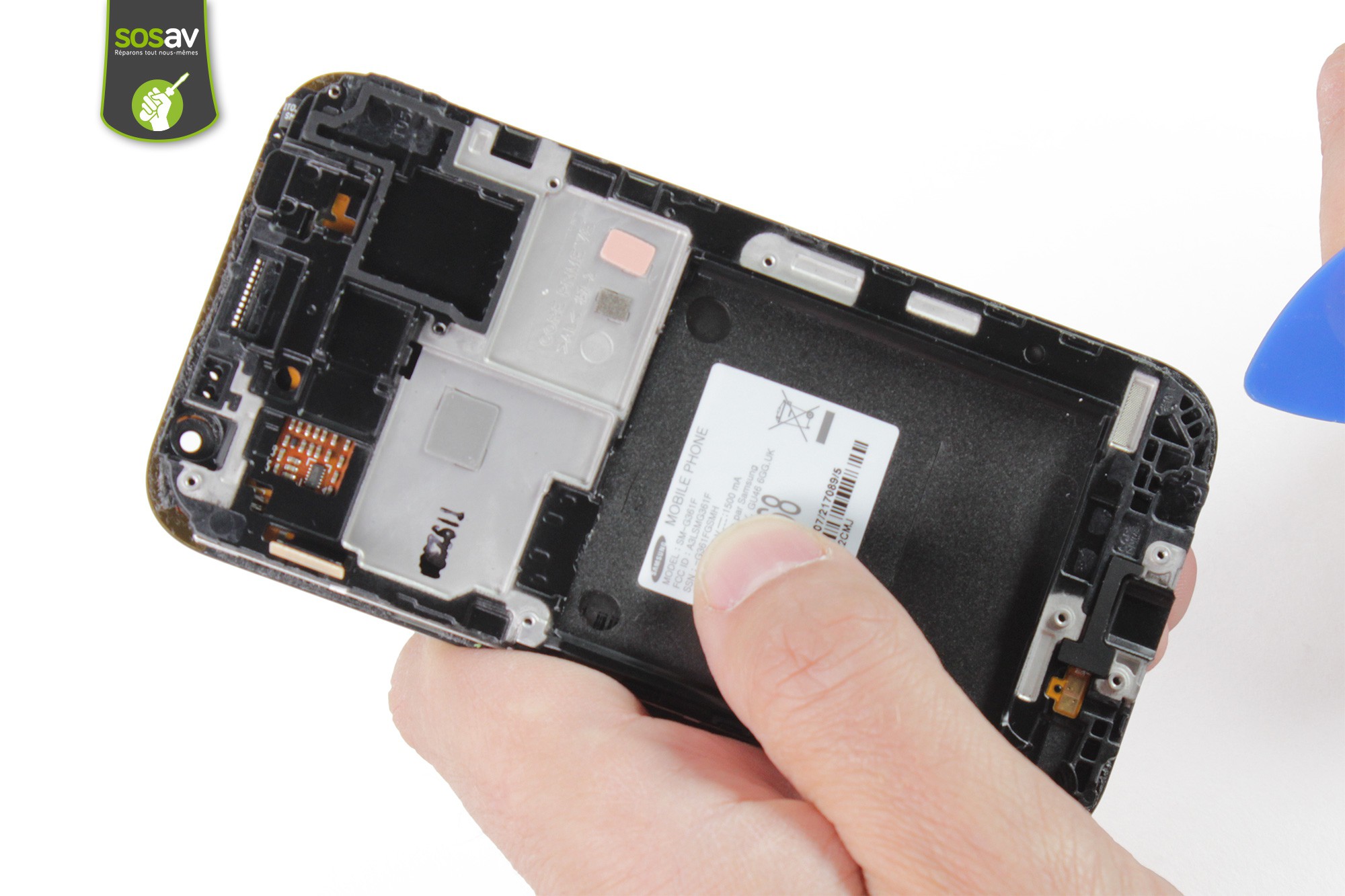

Procédez au retrait de la carte mère, en la soulevant grâce à la spatule en nylon.
Décollez le vibreur du châssis en le saisissant avec la pince en métal.

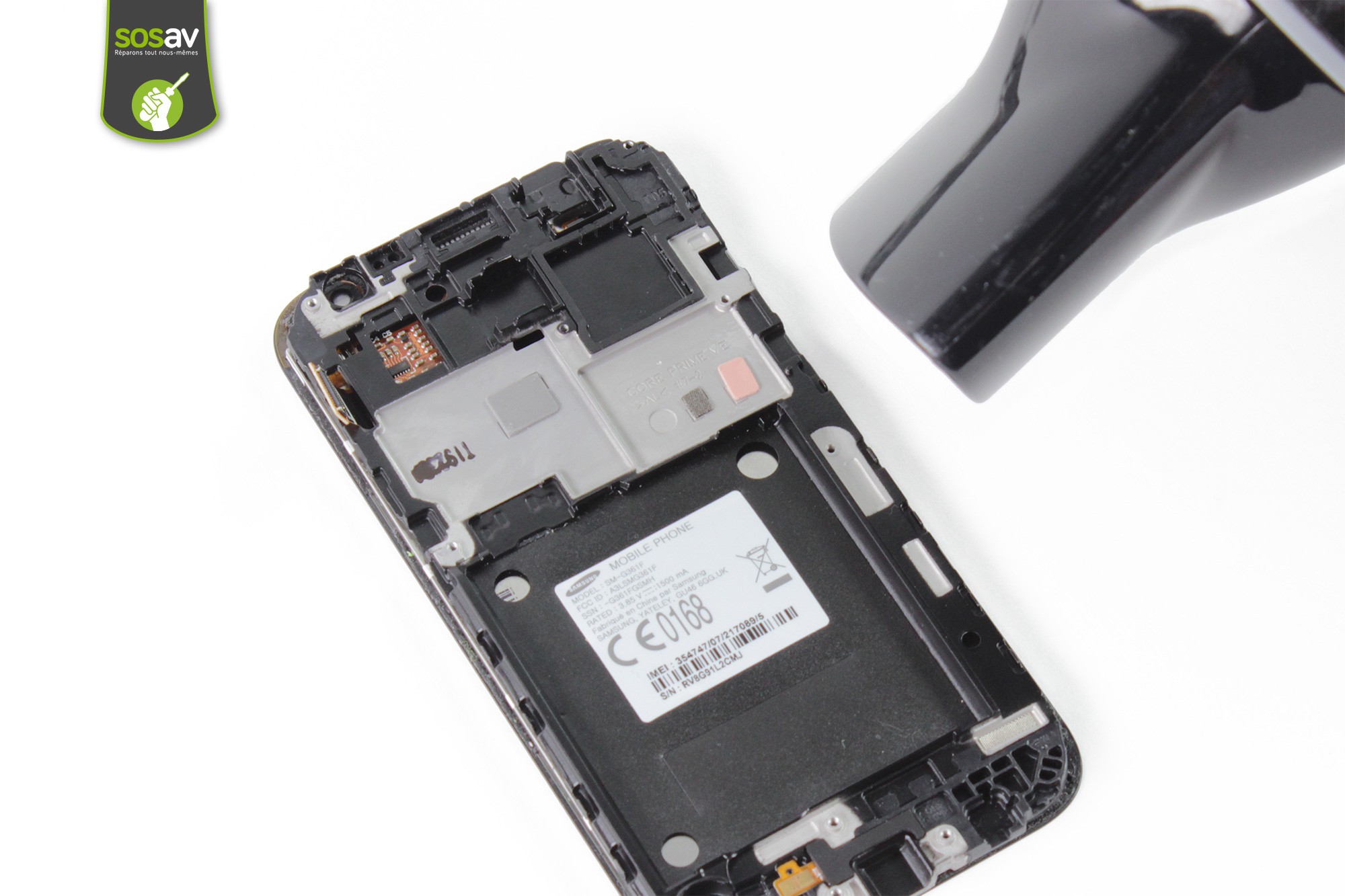

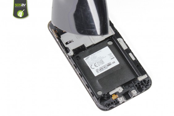

A l'aide du sèche cheveux, chauffez l'ensemble du châssis.

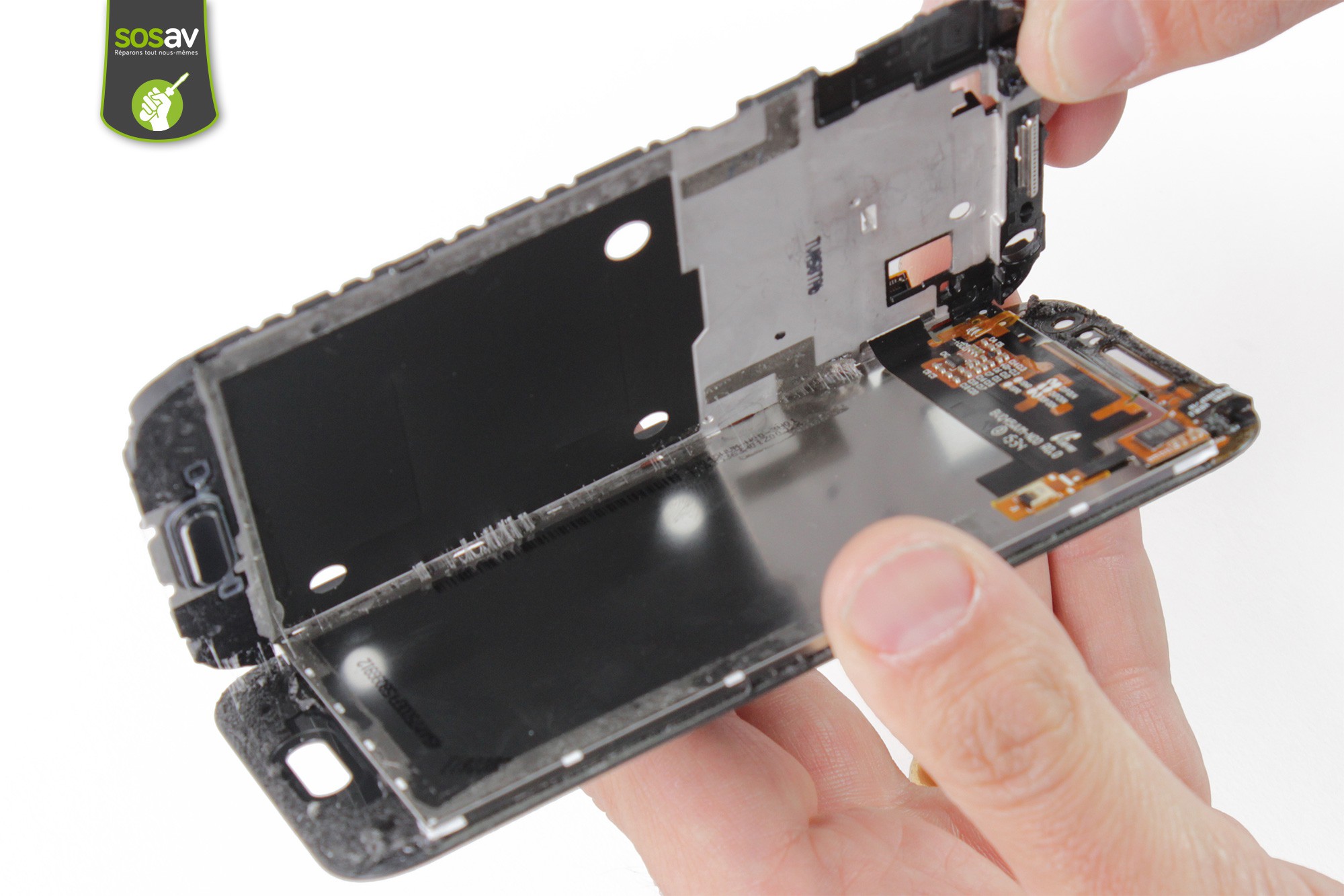

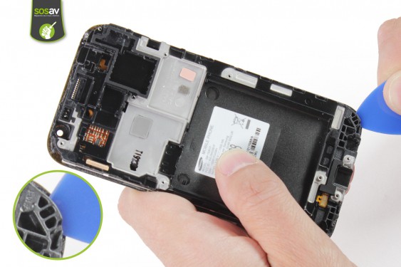

Insérez un médiator entre le châssis et l'écran.Commencez à soulever le mediator pour séparer l'écran du châssis, puis faites glisser le mediator pour décoller le reste du châssis.
Etape 24

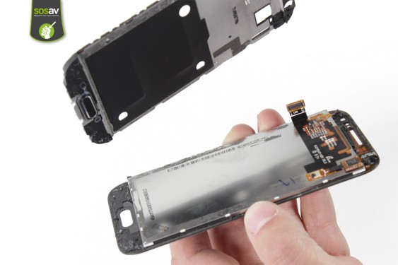

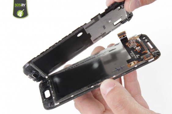

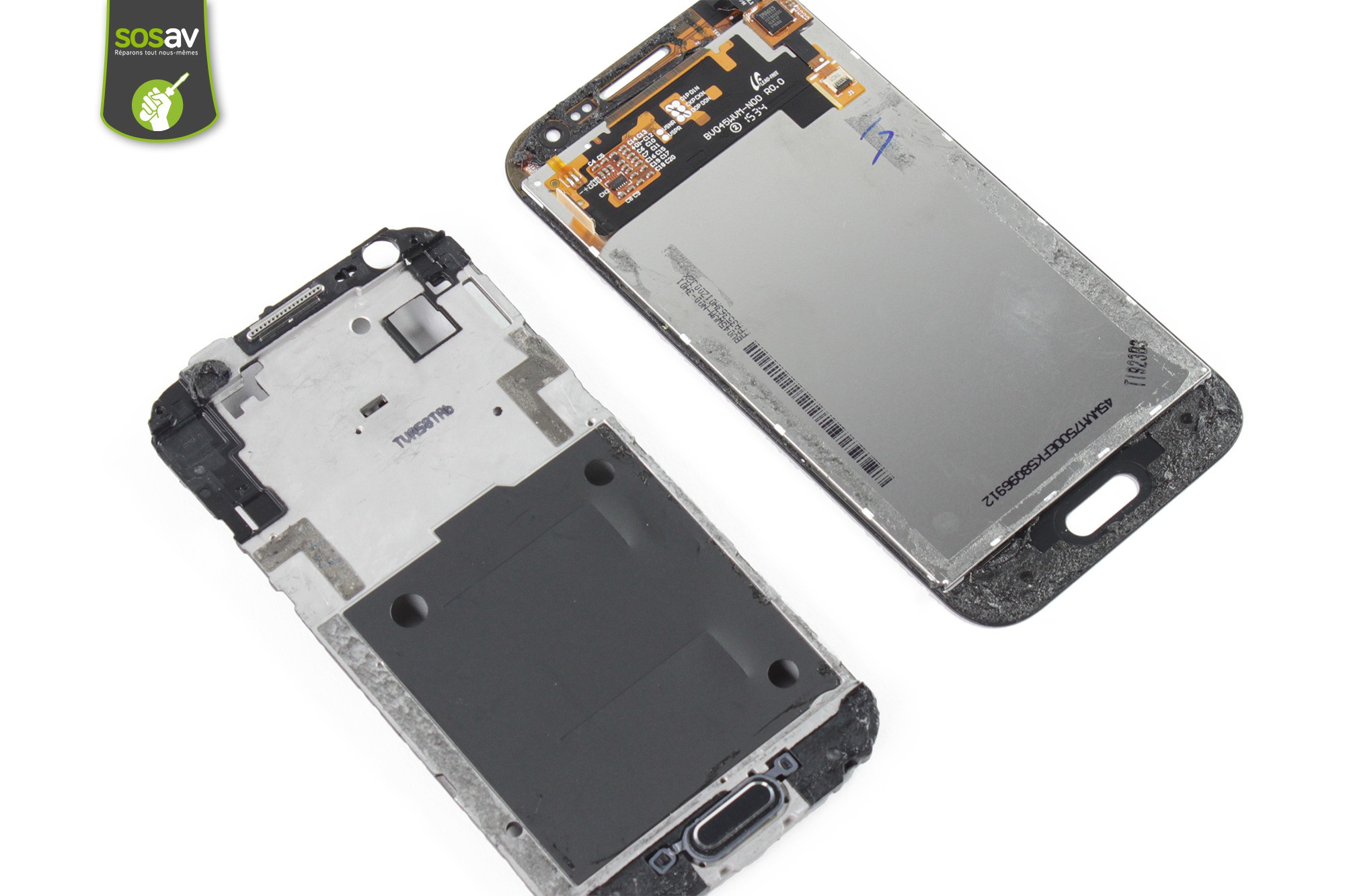

Vous pouvez retirer l'écran du châssis.La nappe de connexion de l'écran doit passer par l'ouverture prévue du châssis.
Etape 25
L'écran complet de votre Samsung Galaxy Core Prime est démonté.En cas de problème d'affichage ou tactile, remplacez-le par un écran neuf.
