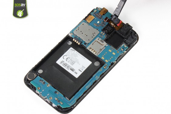

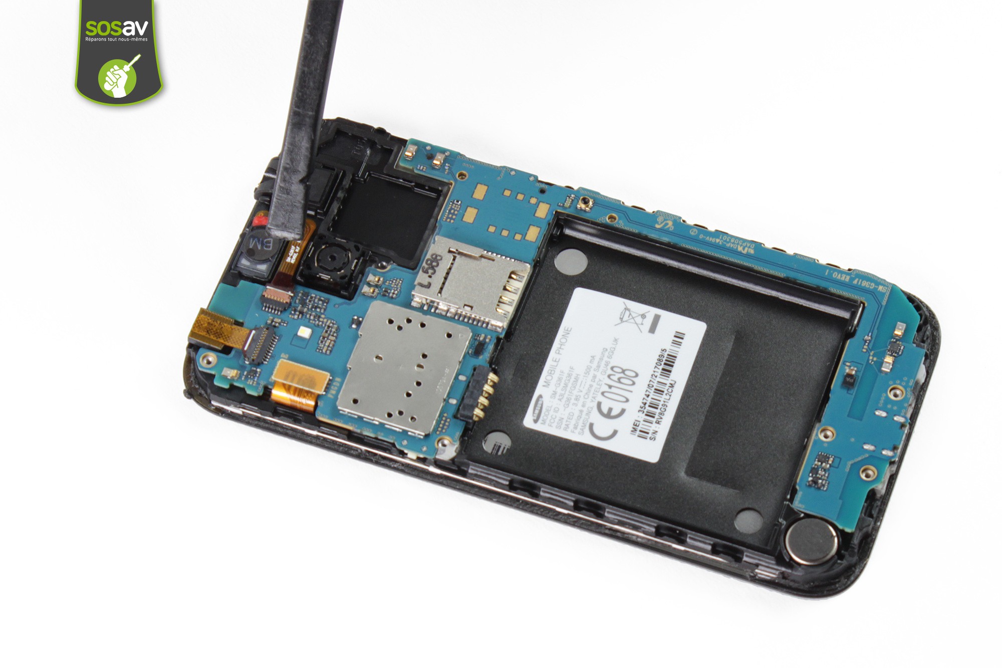

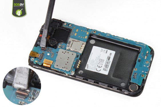

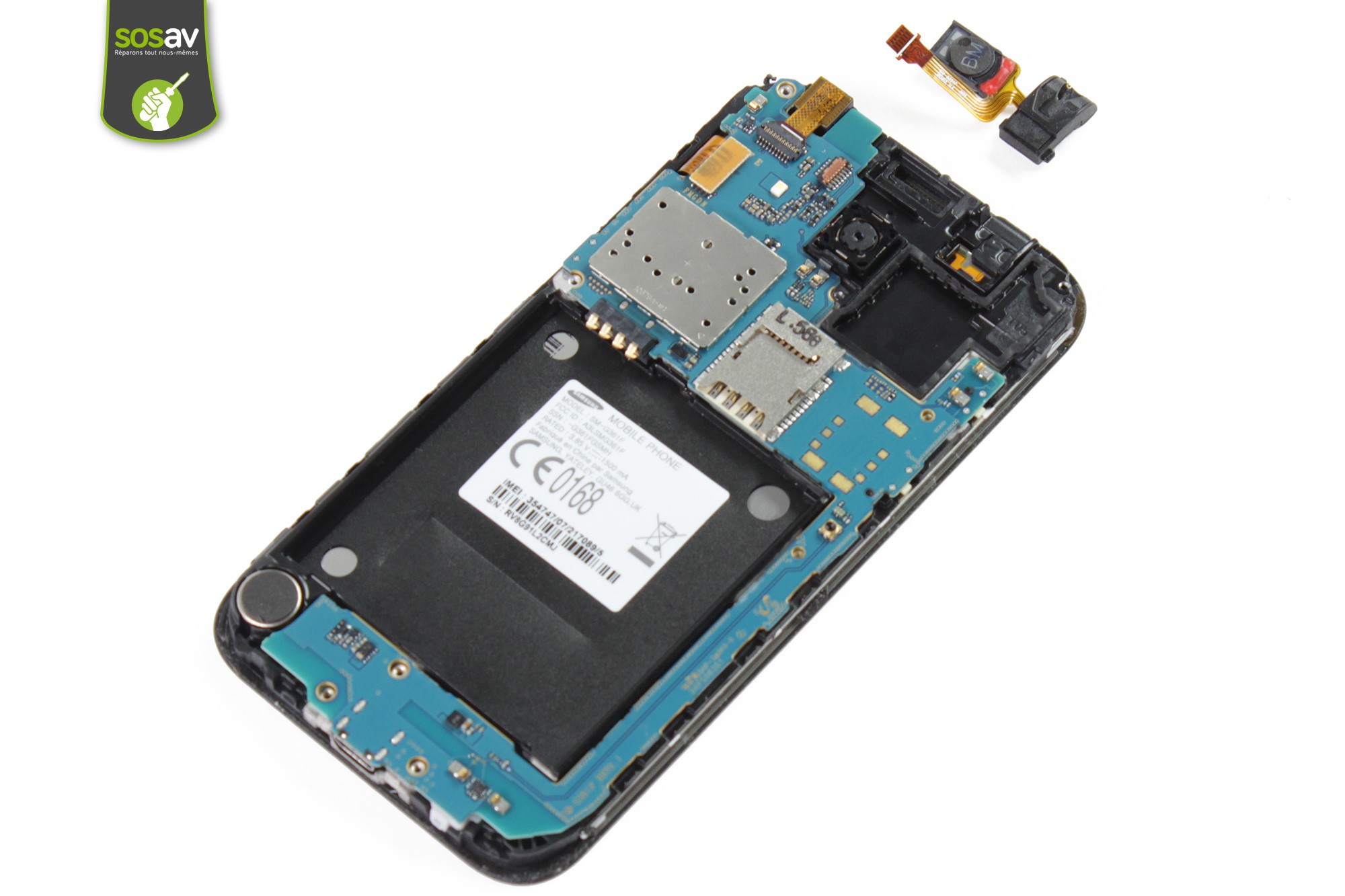

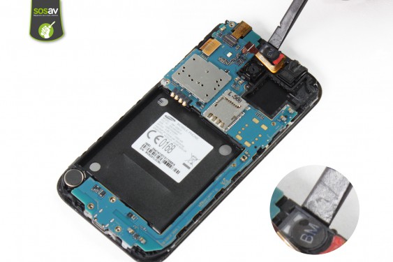

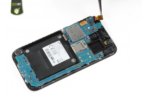

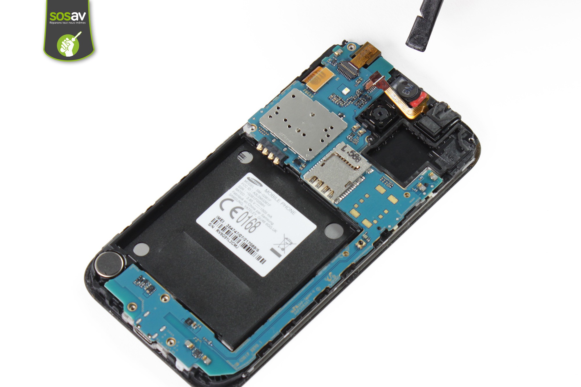

Déconnectez la nappe de la caméra avant, de la carte mère.
Utilisez la pince en metal pour soulever et extraire la nappe de la caméra avant.La caméra avant du Galaxy Core Prime est démontée

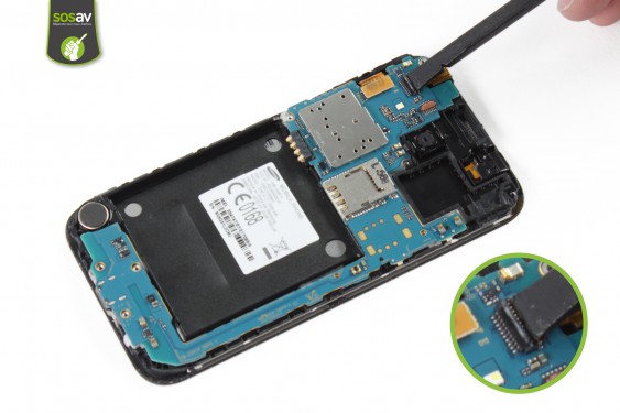

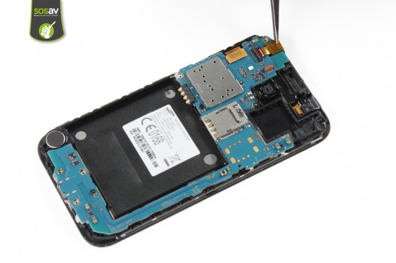

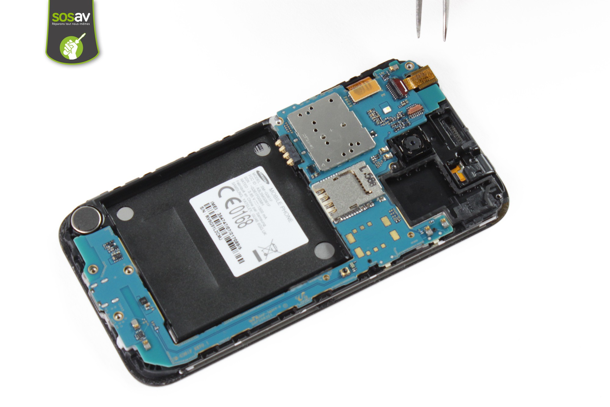

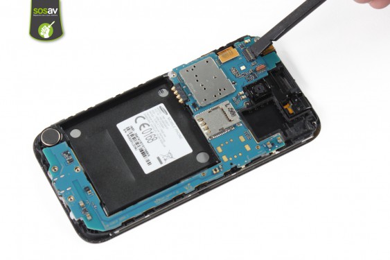

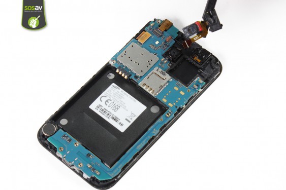

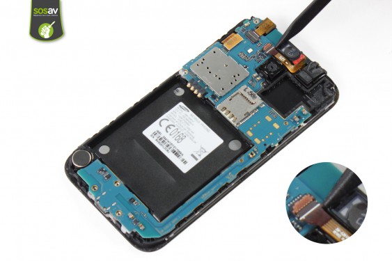

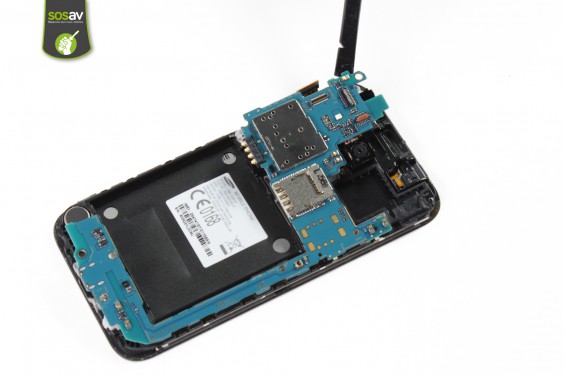

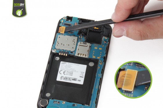

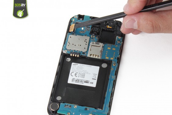

Déclipsez la nappe écran de la carte mère.

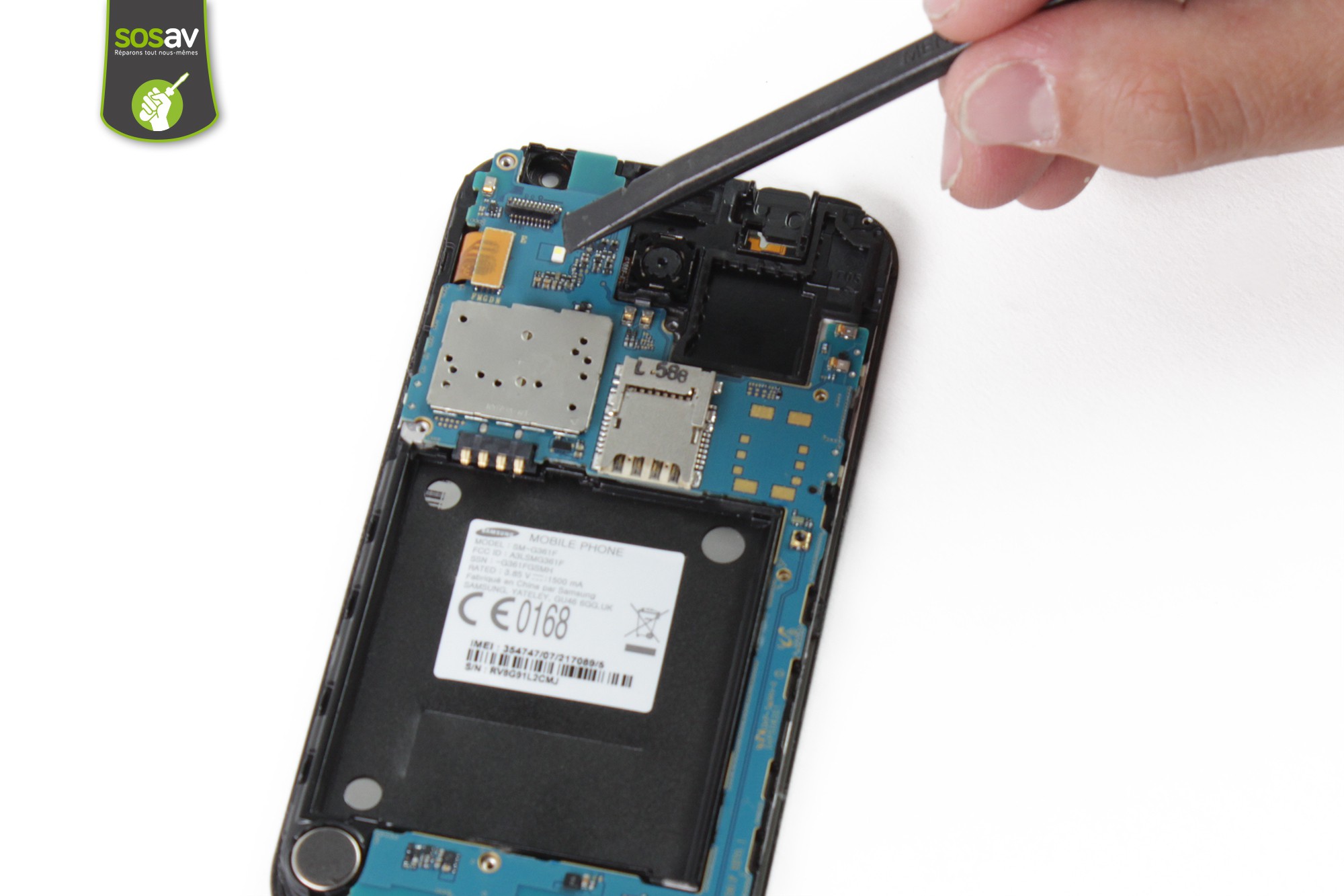

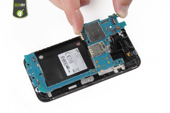

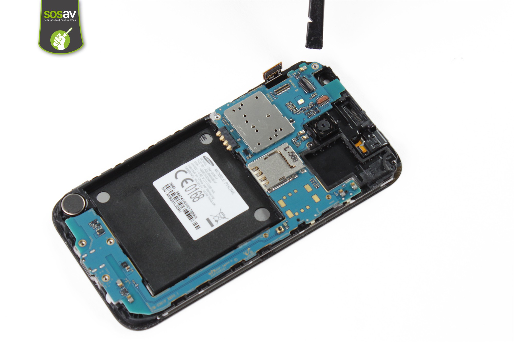

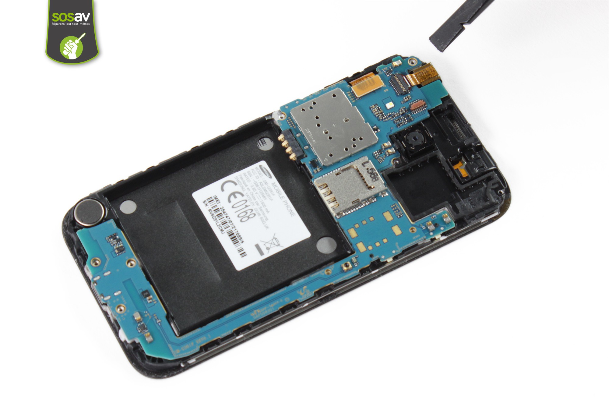

Procédez au retrait de la carte mère, en la soulevant délicatement grâce à la spatule en nylon.La carte mère est partiellement démontée.

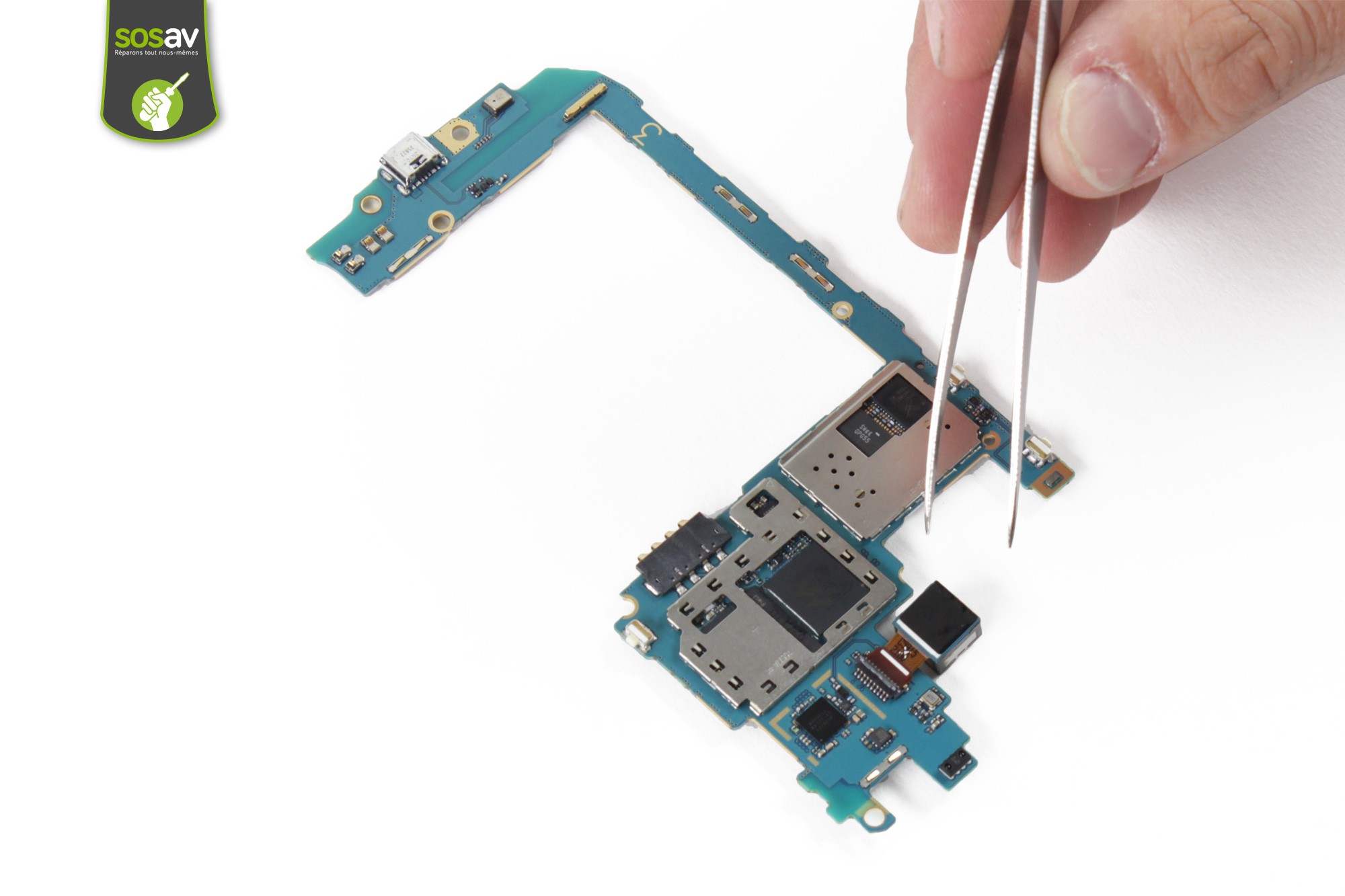

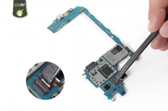

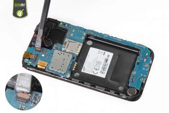

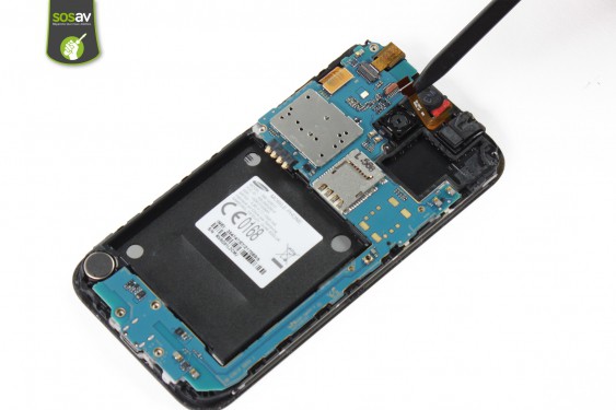

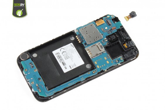

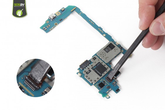

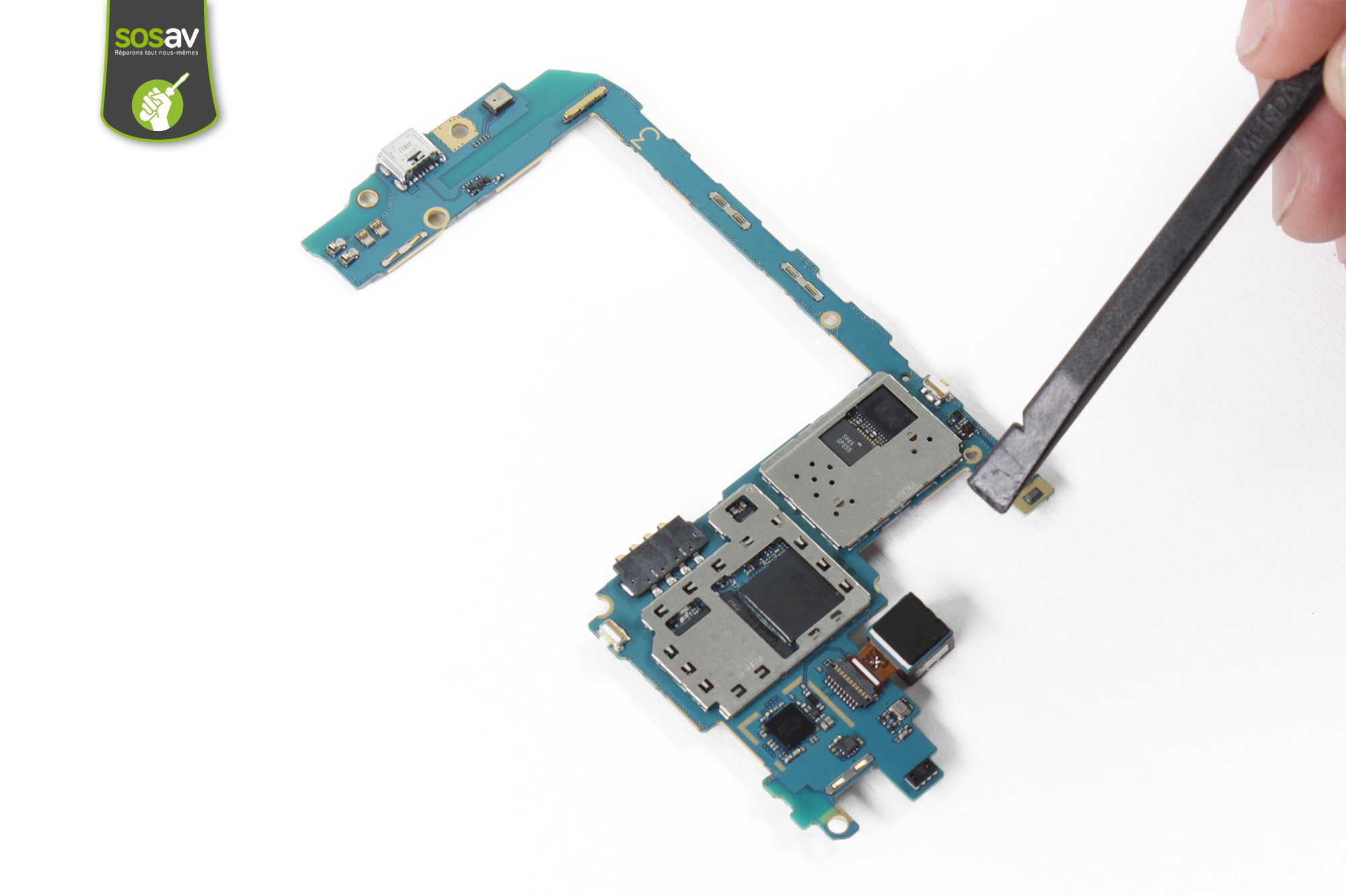

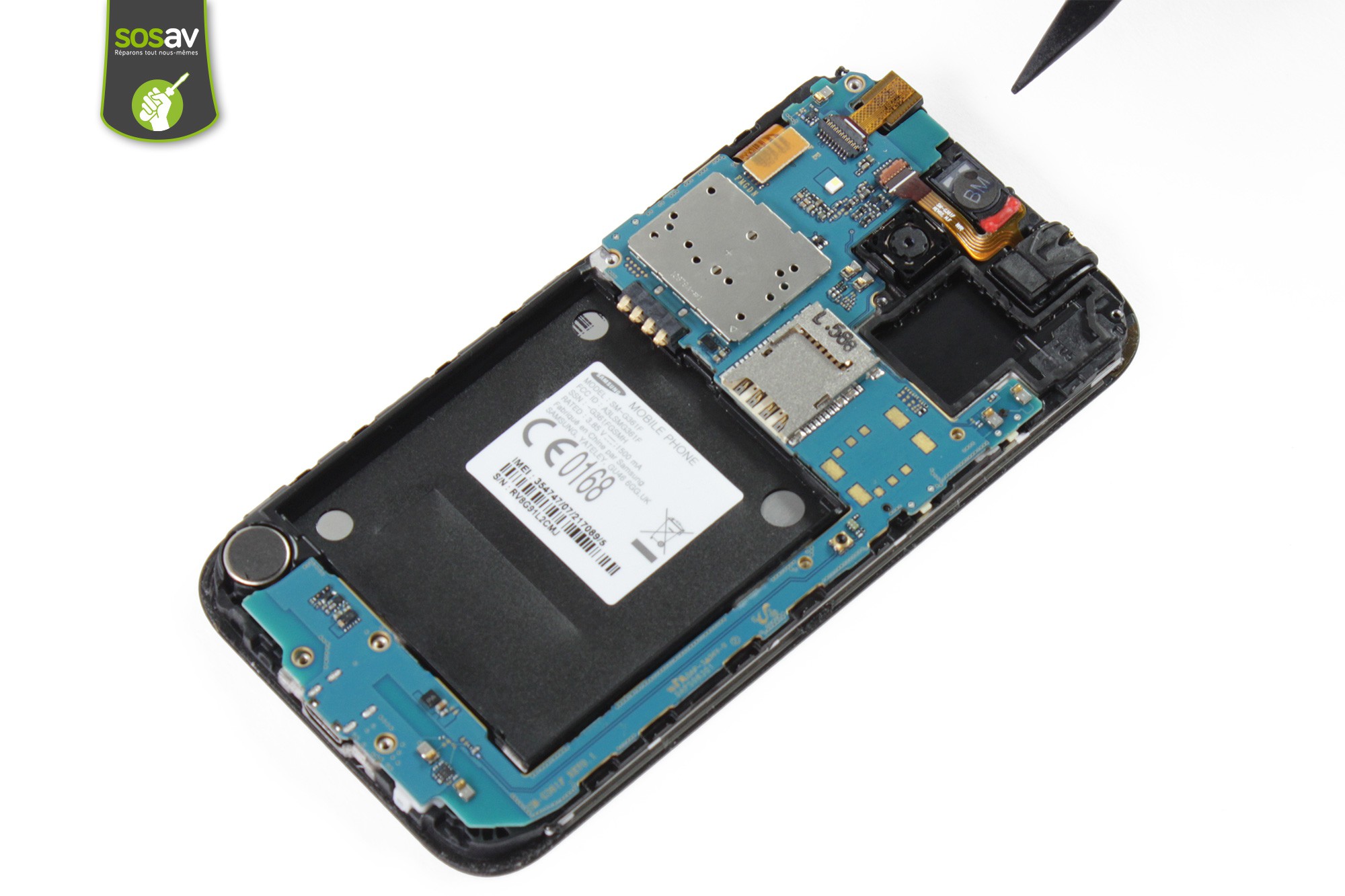

Déclipsez la nappe de la caméra arrière du connecteur de la carte mère.

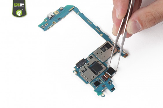

Puis avec la pince en métal, retirez la caméra arrière.

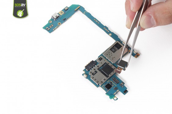

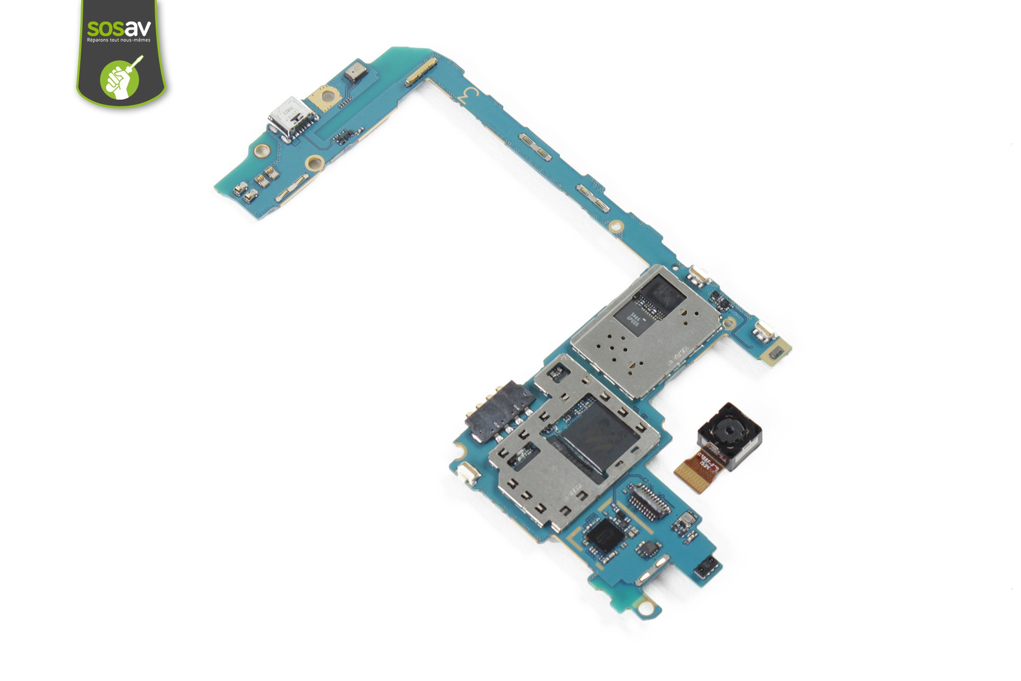

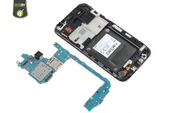

La carte mère du Galaxy Core Prime est entièrement démontée.Procedez à son remplacement si cela est necessaire.
Pour remonter votre Samsung Galaxy Core Prime suivez ce guide en sens inverse.
