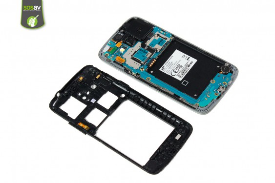

Utilisez un tournevis cruciforme afin de dévisser les dix vis entourées en rouge servant à maintenir le châssis interne.Reprenez la spatule en nylon et insérez-la dans l'interstice du côté gauche du châssis interne comme indiqué sur la deuxième photo de cette étape.Faites levier avec la spatule puis ôtez le châssis interne (photo 3 et 4 de cette étape).Le châssis interne de votre Galaxy Core 4G est désormais démonté.

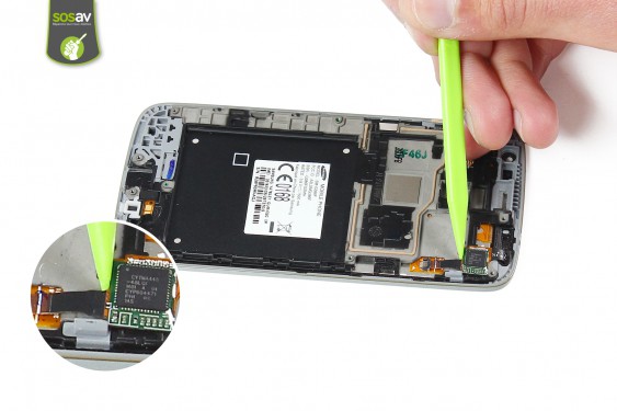

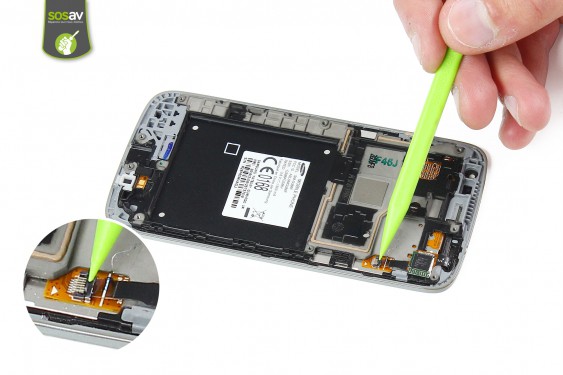

Toujours avec la spatule en nylon, déconnectez la nappe de liaison du haut-parleur externe/prise jack.Poursuivez ensuite en déconnectant la nappe de la caméra avant/capteur de proximité et luminosité.

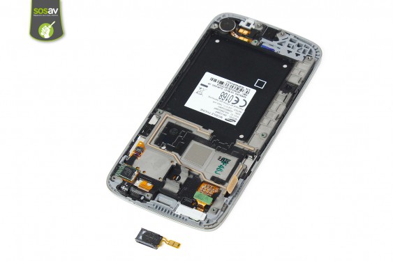

Réutilisez la pince afin de saisir et retirer délicatement le haut-parleur interne du téléphone.

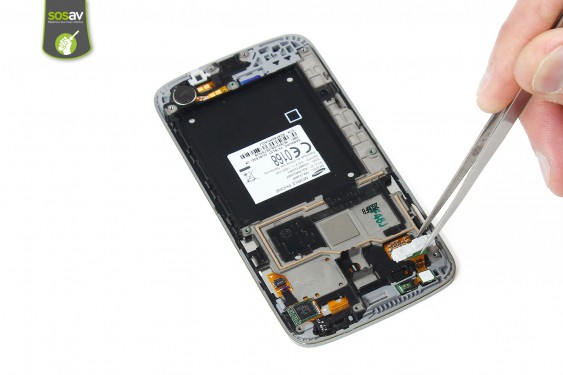

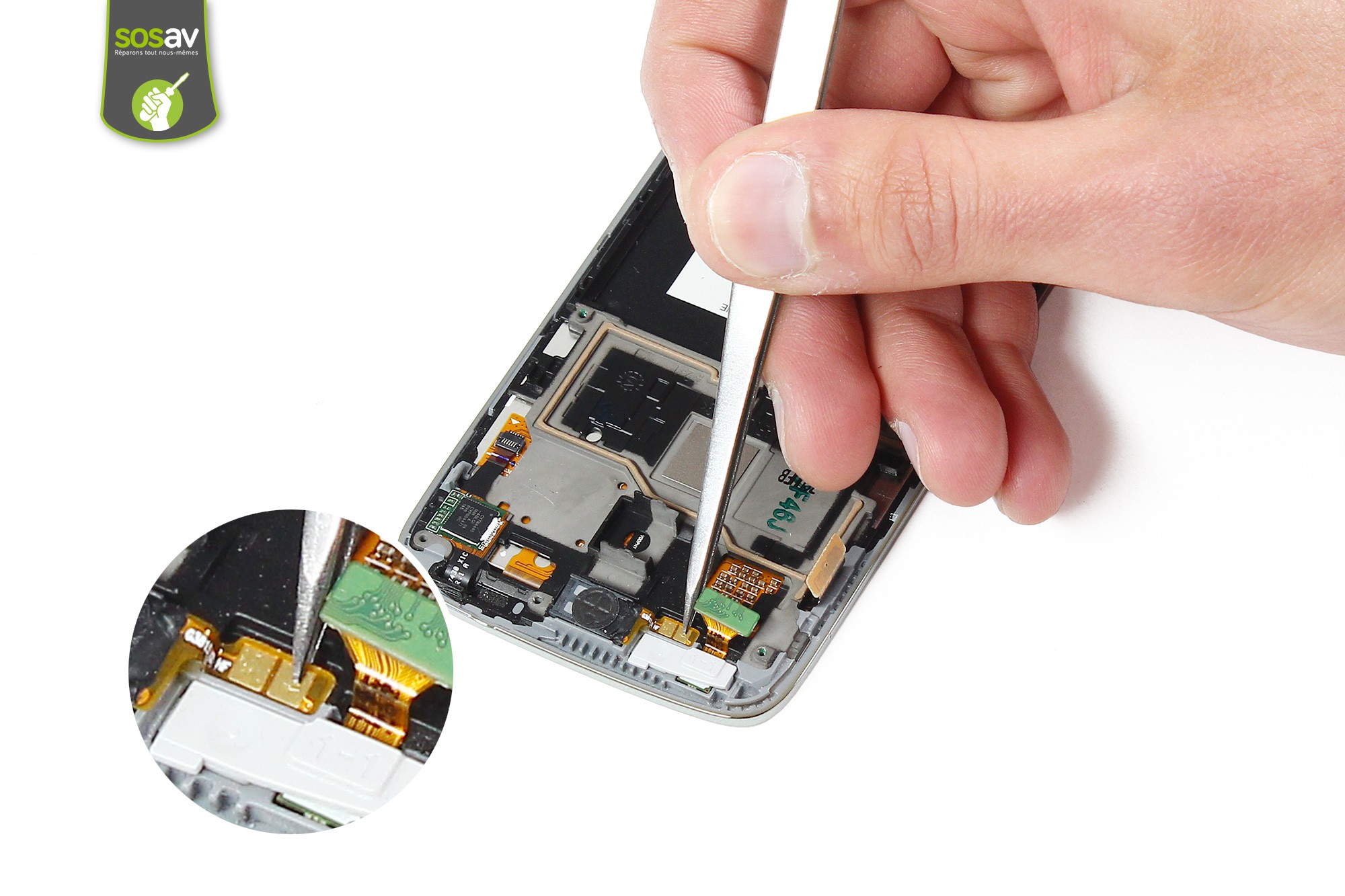

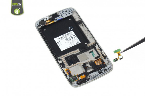

Saisissez ensuite la caméra avant / capteur de proximité et luminosité puis retirez-la grâce à la pince.

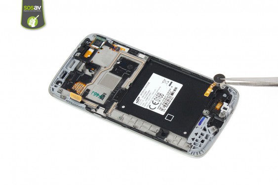

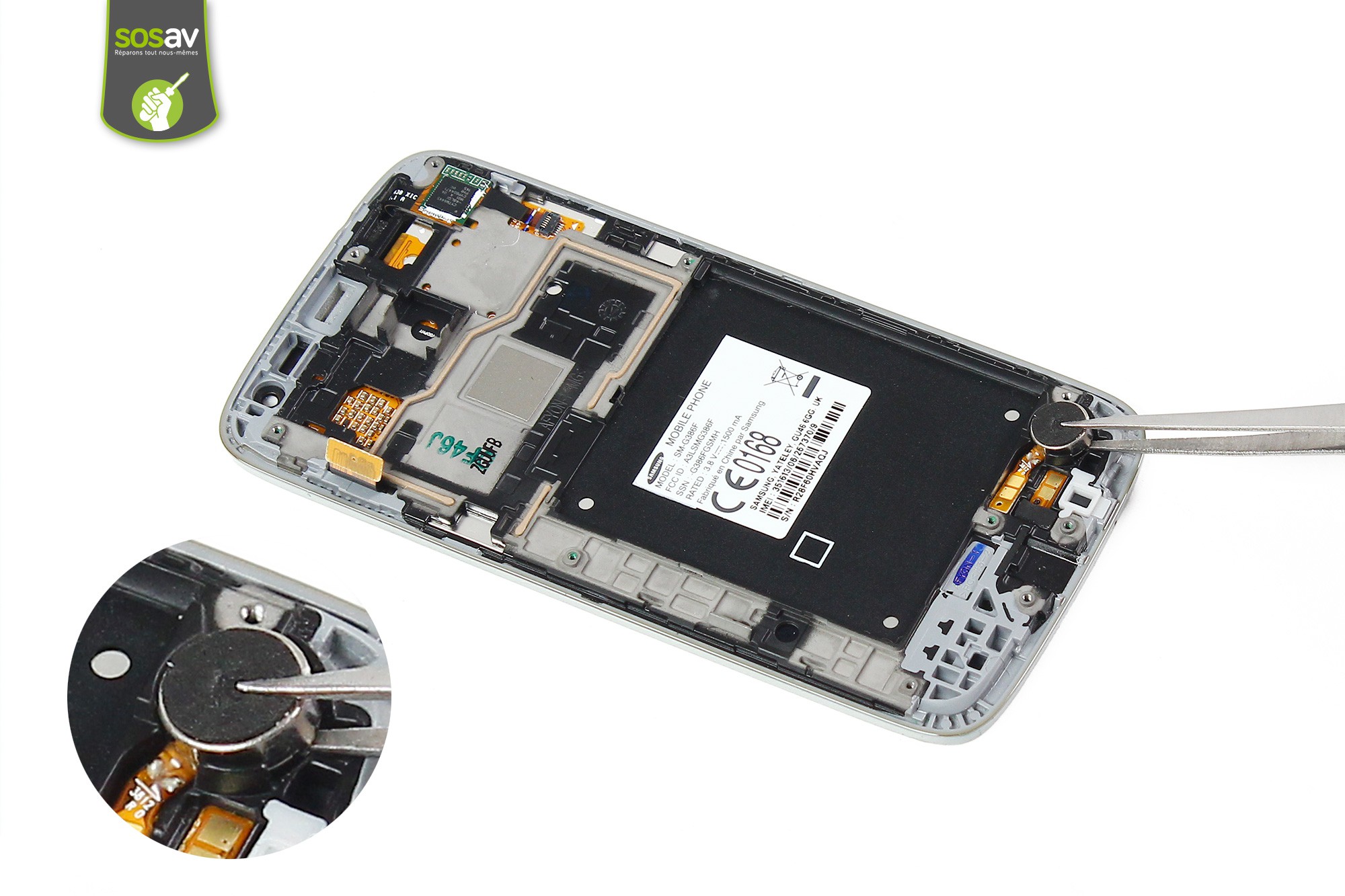

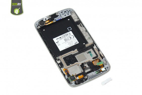

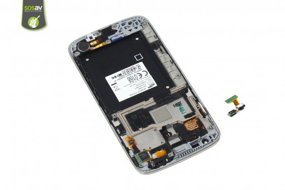

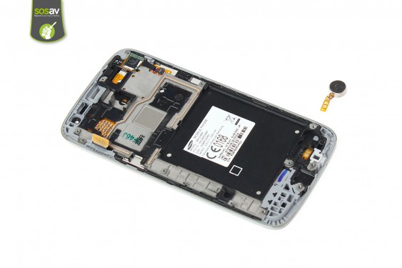

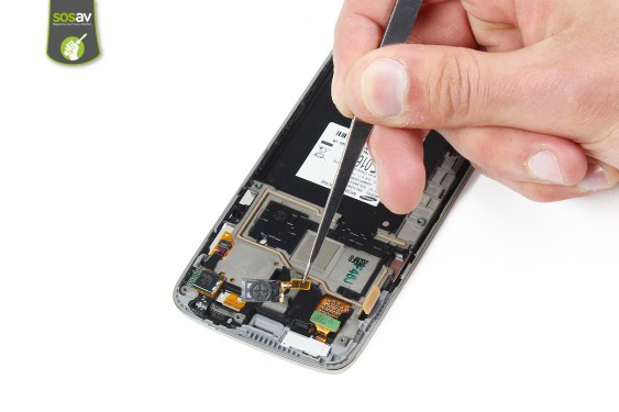

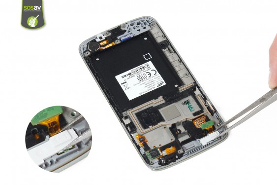

Toujours avec la pince pince, saisissez et retirez le vibreur du téléphone.L'écran complet de votre Galaxy Core 4G est désormais démonté.

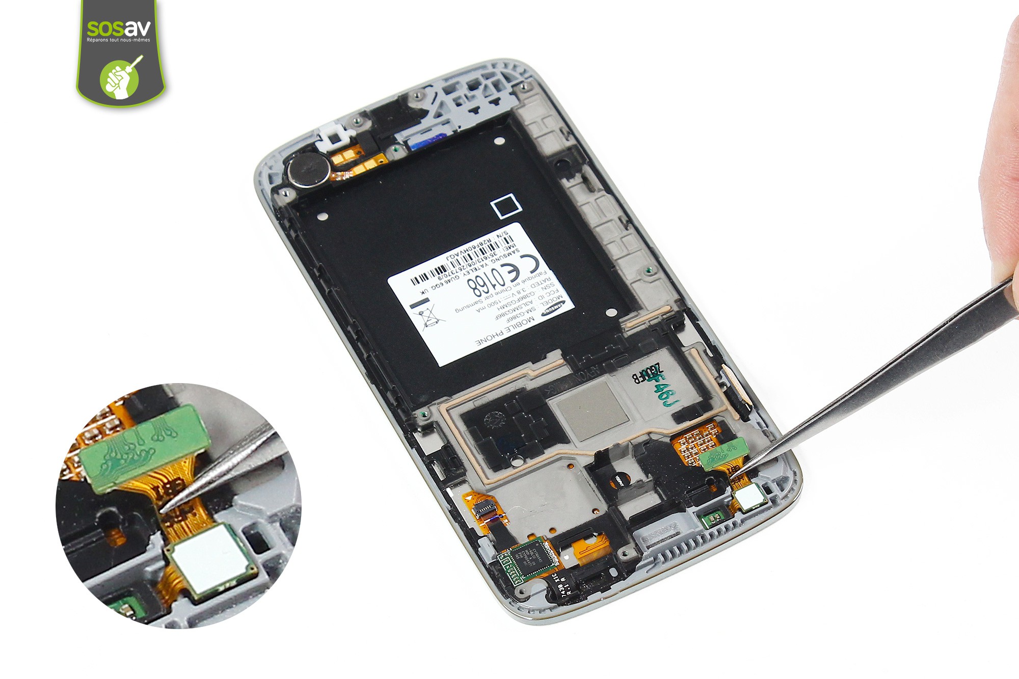

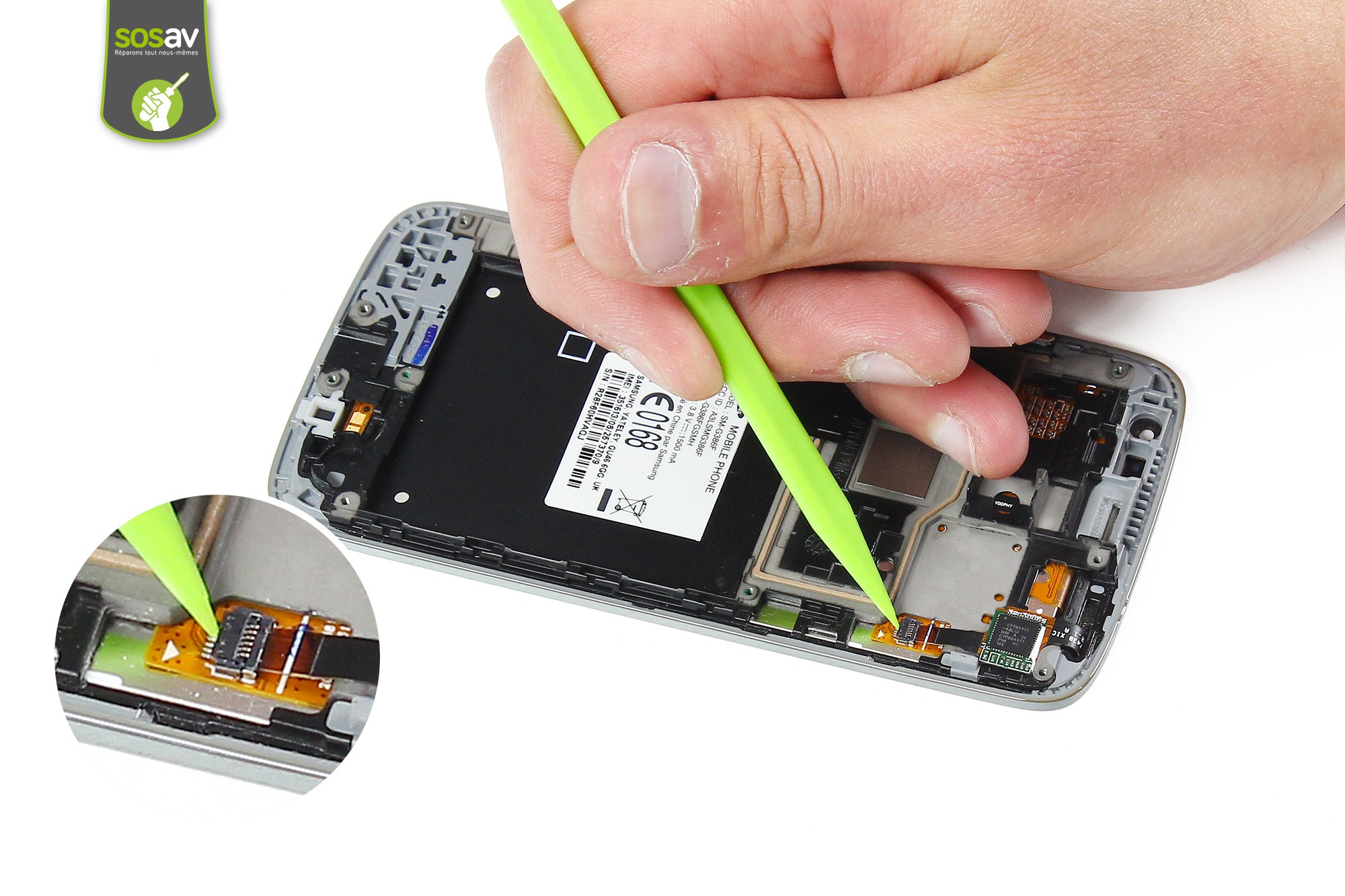

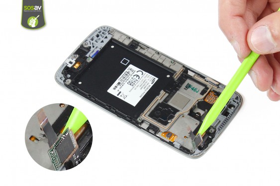

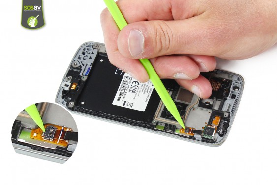

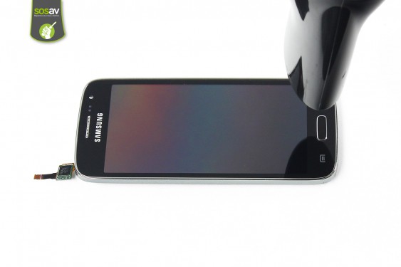

Servez-vous de la pointe d'une spatule en nylon pour déverrouiller le connecteur de la nappe de l'écran tactile.Procédez ensuite au retrait de la nappe de l'écran tactile.

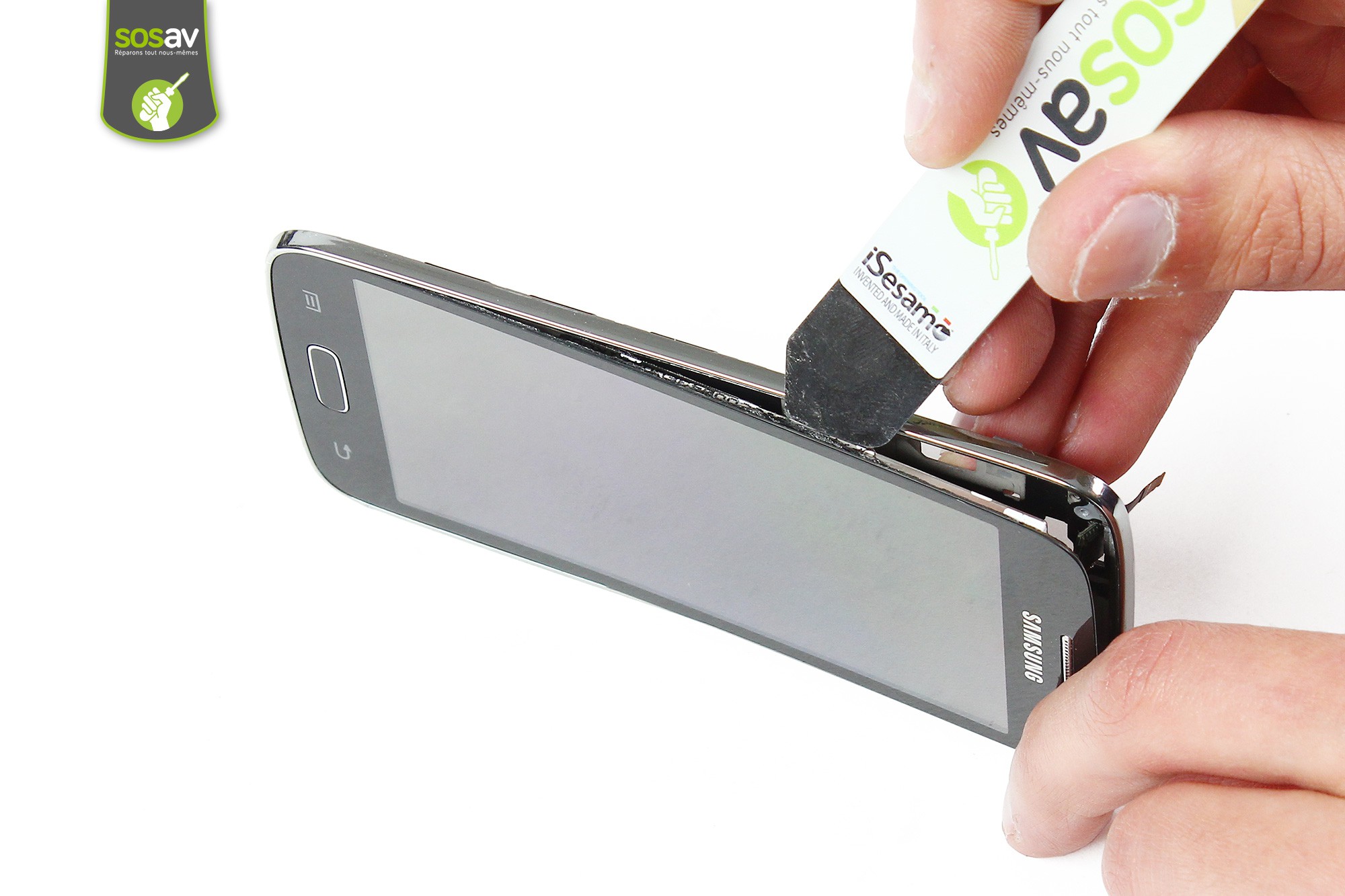

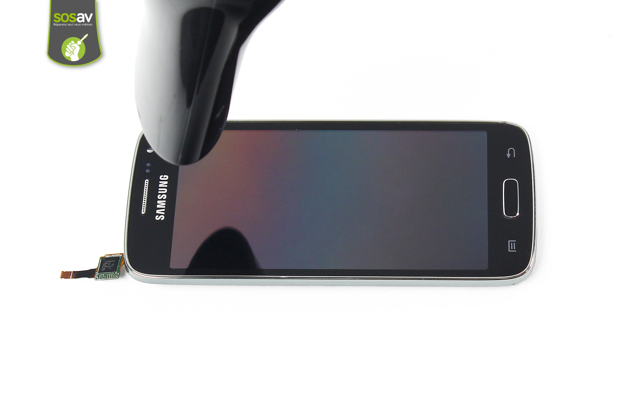

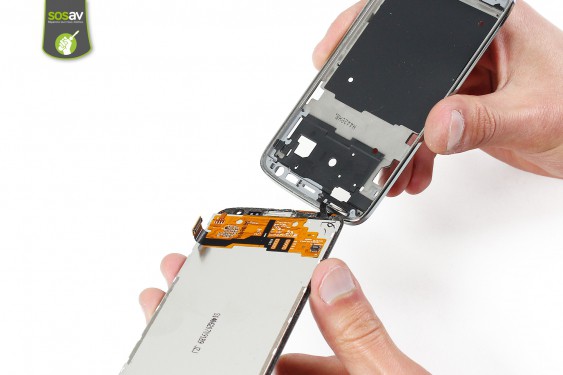

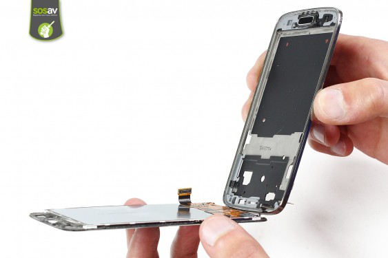

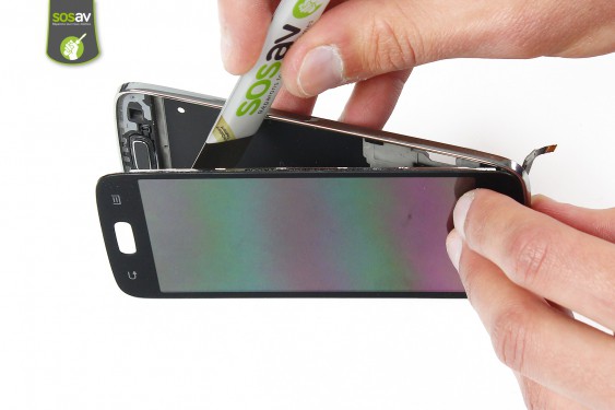

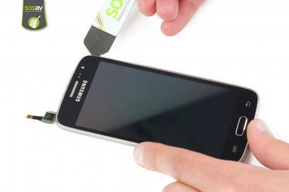

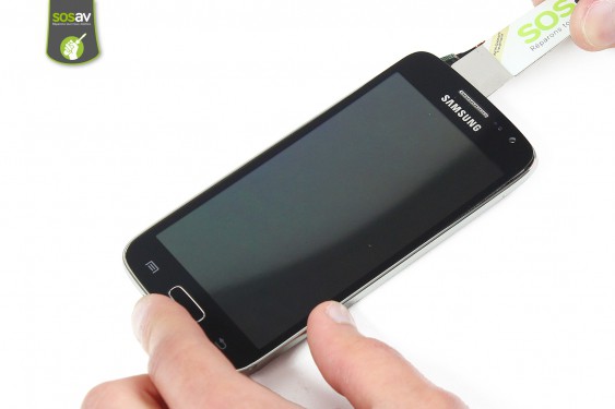

Utilisez ensuite un sèche-cheveux afin de rechauffer la partie haute et la partie basse de l'écran. (30 secondes de chauffe pour chaque partie).Insérez ensuite une spatule iSesamo dans le coin supérieur droit de l'écran puis faites délicatement levier afin de décoller l'écran du châssis.

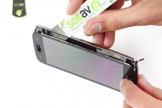

Faites glisser en douceur la spatule vers le bas puis effectuez un nouveau mouvement levier afin de décoller la partie basse de l'écran.

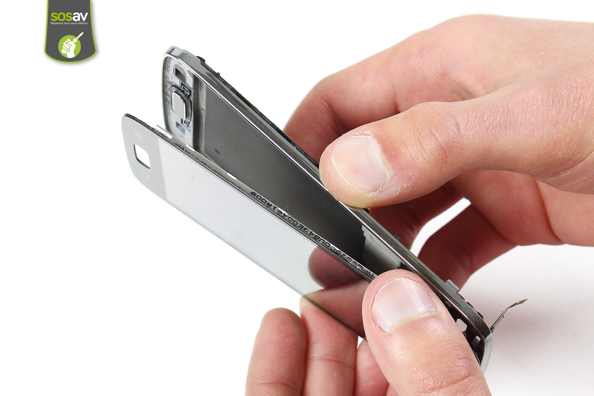

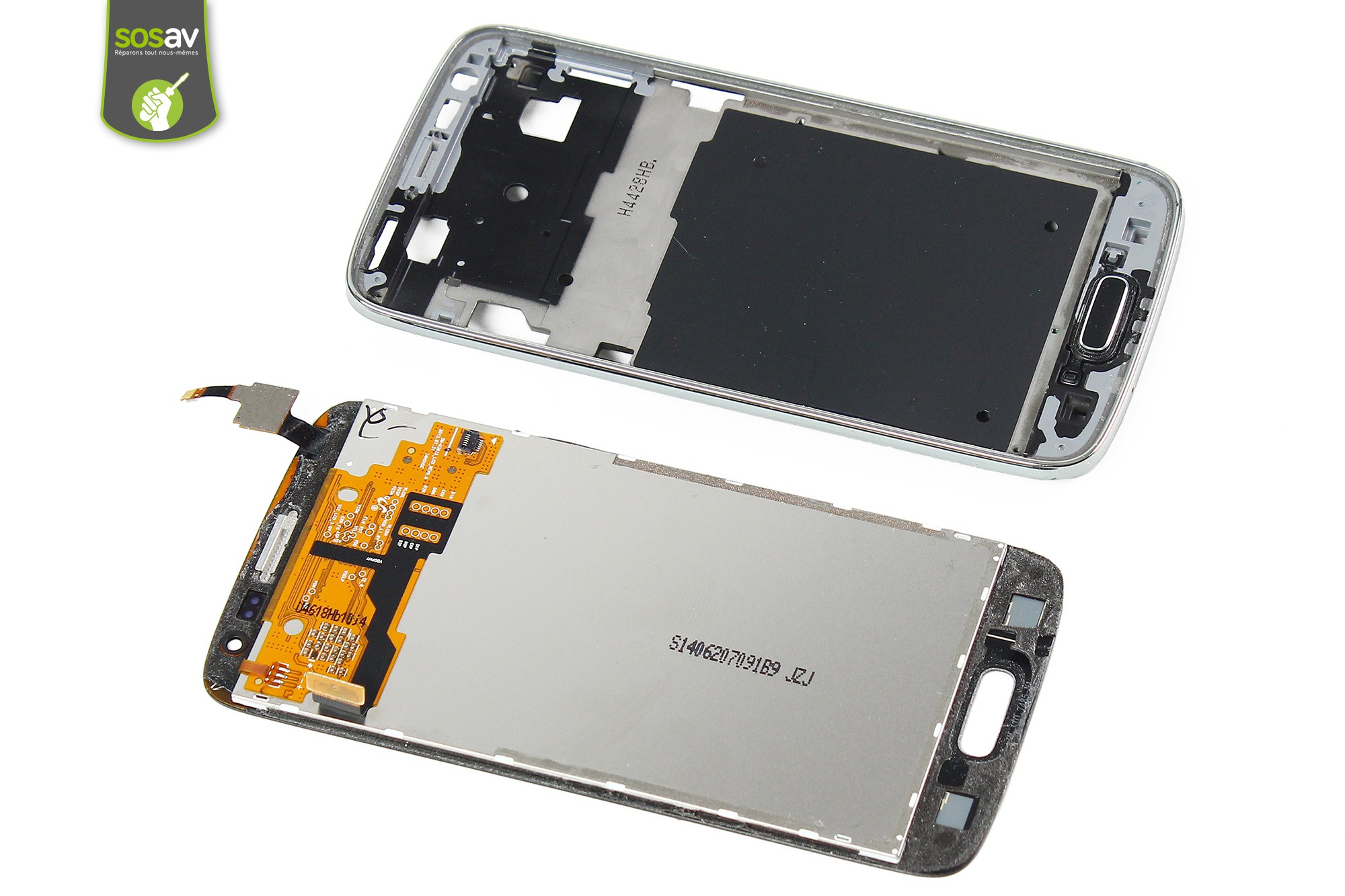

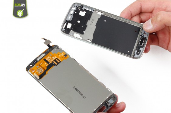

Saisissez l'écran puis procédez à son retrait du châssis.
L'écran complet (sans châssis) de votre Galaxy Core 4G est désormais démonté.Procédez à son remplacement par une pièce neuve si cela est nécessaire.
