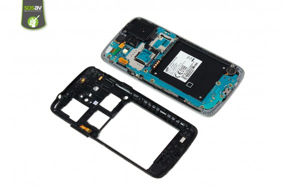

Utilisez un tournevis cruciforme afin de dévisser les dix vis entourées en rouge servant à maintenir le châssis interne.Reprenez la spatule en nylon et insérez-la dans l'interstice du côté gauche du châssis interne comme indiqué sur la deuxième photo de cette étape.Faites levier avec la spatule puis ôtez le châssis interne (photo 3 et 4 de cette étape).Le châssis interne de votre Galaxy Core 4G est désormais démonté.

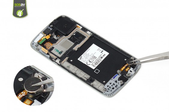

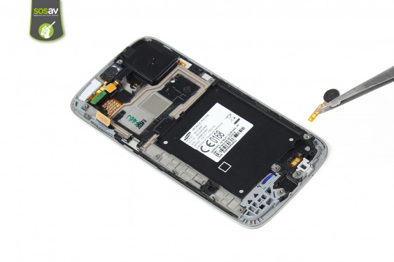

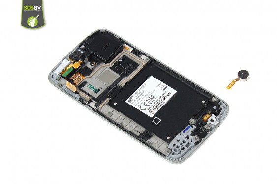

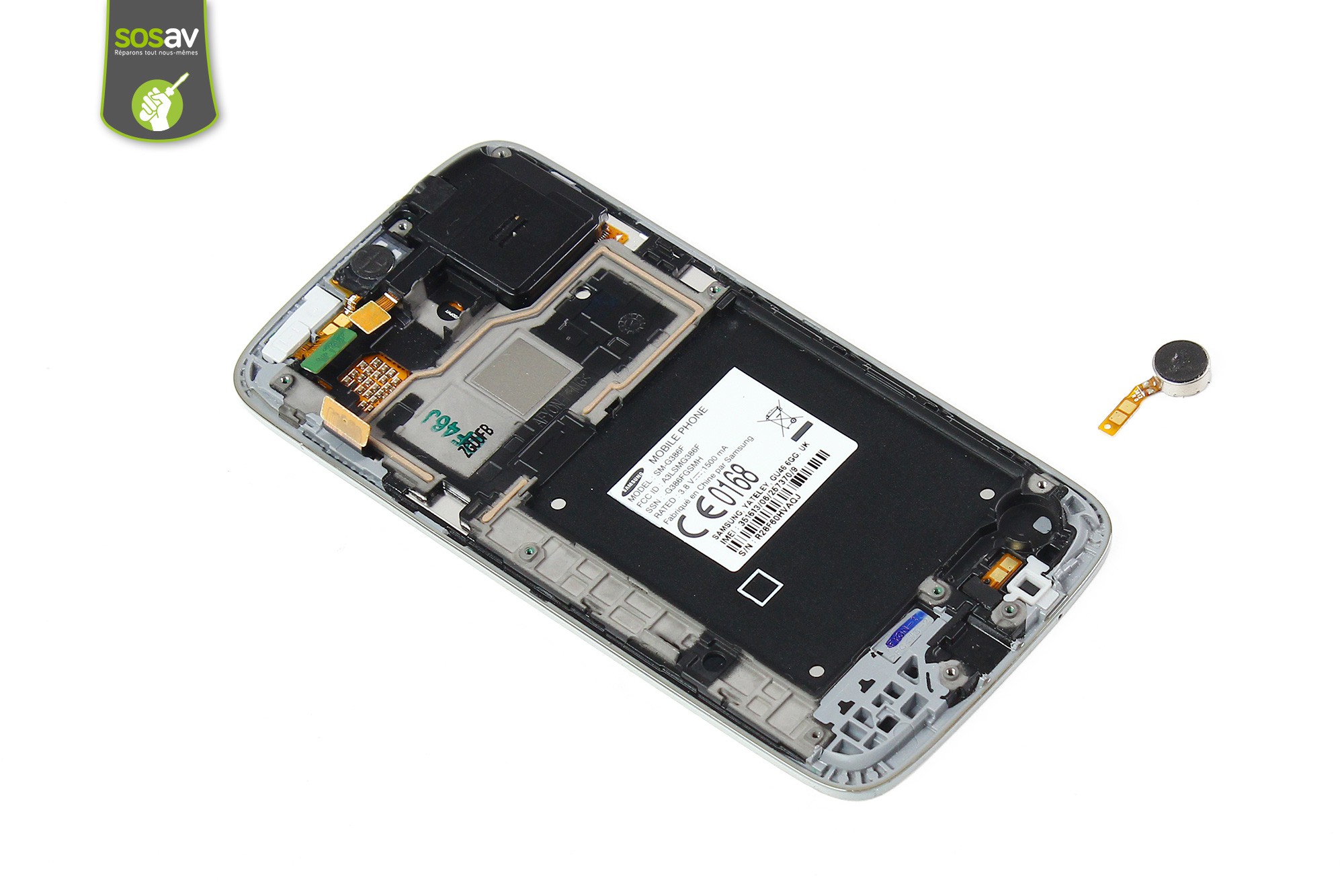

Avec la pince, saisissez le vibreur du téléphone puis retirez-le en douceur.
Le vibreur de votre Galaxy Core 4G est désormais démonté.Procédez à son remplacement par une pièce neuve si cela est nécessaire.
