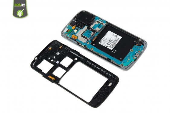

Utilisez un tournevis cruciforme afin de dévisser les dix vis entourées en rouge servant à maintenir le châssis interne.Reprenez la spatule en nylon et insérez-la dans l'interstice du côté gauche du châssis interne comme indiqué sur la deuxième photo de cette étape.Faites levier avec la spatule puis ôtez le châssis interne.Le châssis interne de votre Galaxy Core 4G est désormais démonté.

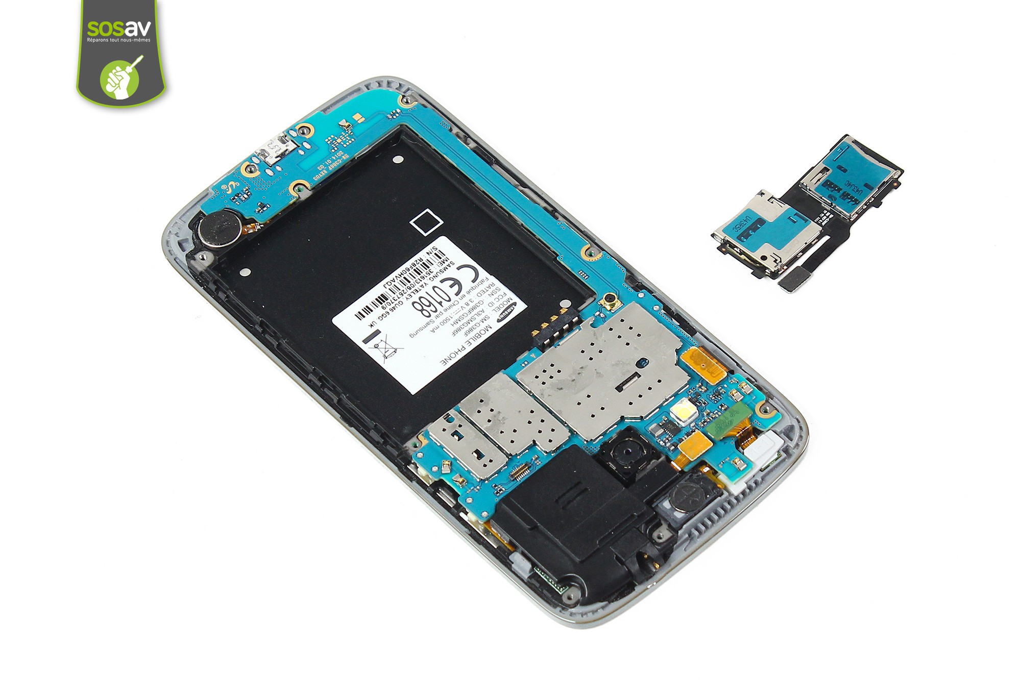

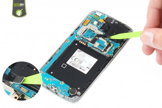

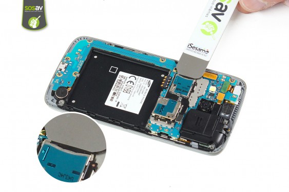

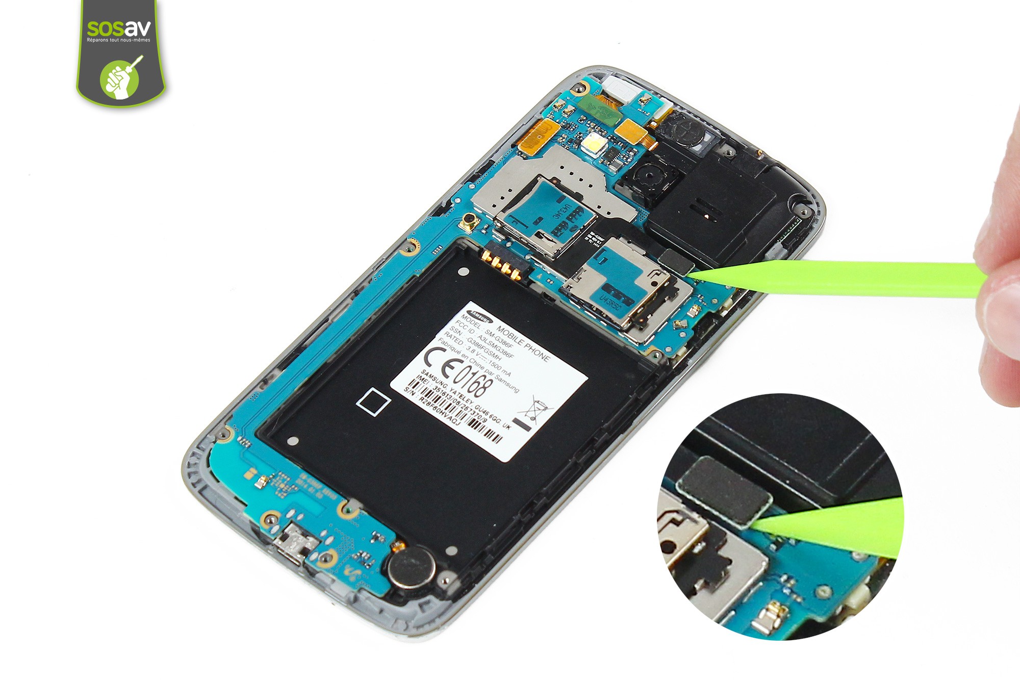

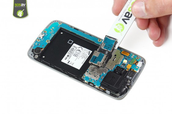

Servez-vous de la pointe d'une spatule en nylon afin de déconnecter la nappe de liaison du lecteur carte SIM et microSD.A l'aide d'une spatule iSesamo, décollez ensuite le lecteur puis procédez à son retrait.
Le lecteur carte SIM et MicroSD de votre Galaxy Core 4G est désormais démonté.Procédez à son remplacement par une pièce neuve si cela est nécessaire.
Pour remonter votre Samsung Galaxy Core 4G suivez ce guide en sens inverse.
