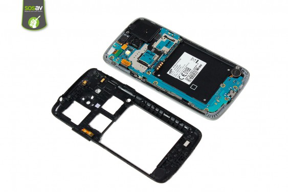

Utilisez un tournevis cruciforme afin de dévisser les dix vis entourées en rouge servant à maintenir le chassis interne.Reprenez la spatule en nylon et insérez-la dans l'interstice du côté gauche du châssis interne comme indiqué sur la deuxième photo de cette étape.Faites levier avec la spatule puis ôtez le châssis interne (photo 3 et 4 de cette étape).Le châssis interne de votre Galaxy Core 4G est désormais démonté.

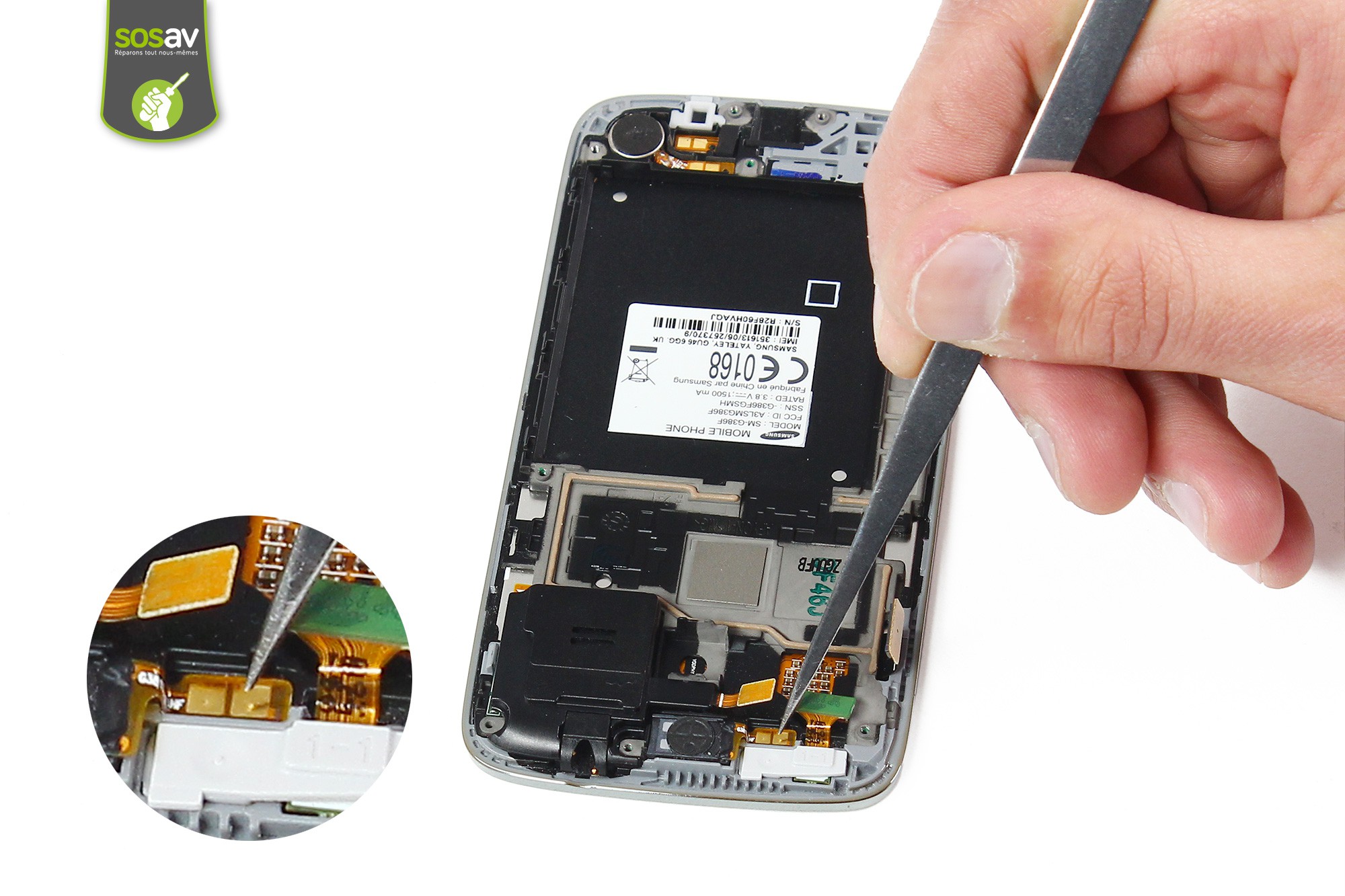

Avec la spatule en nylon, déconnectez la nappe de liaison du haut-parleur externe/prise jack.Poursuivez ensuite en déconnectant la nappe de la caméra avant/capteur de proximité et luminosité.
Toujours avec la spatule en nylon, déconnectez l'écran LCD/écran tactile.Saisissez ensuite la carte mère à l'aide d'une pince puis procédez délicatement à son retrait du téléphone.La carte mère de votre Galaxy Core 4G est désormais démontée.

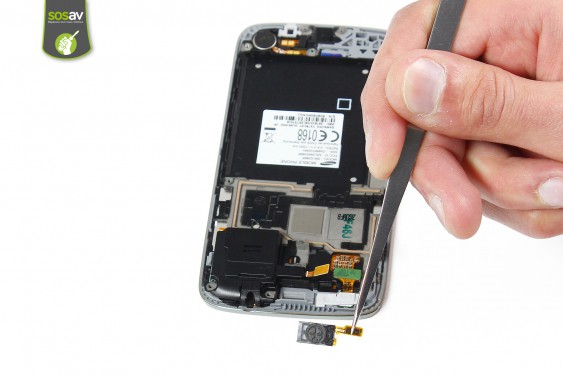

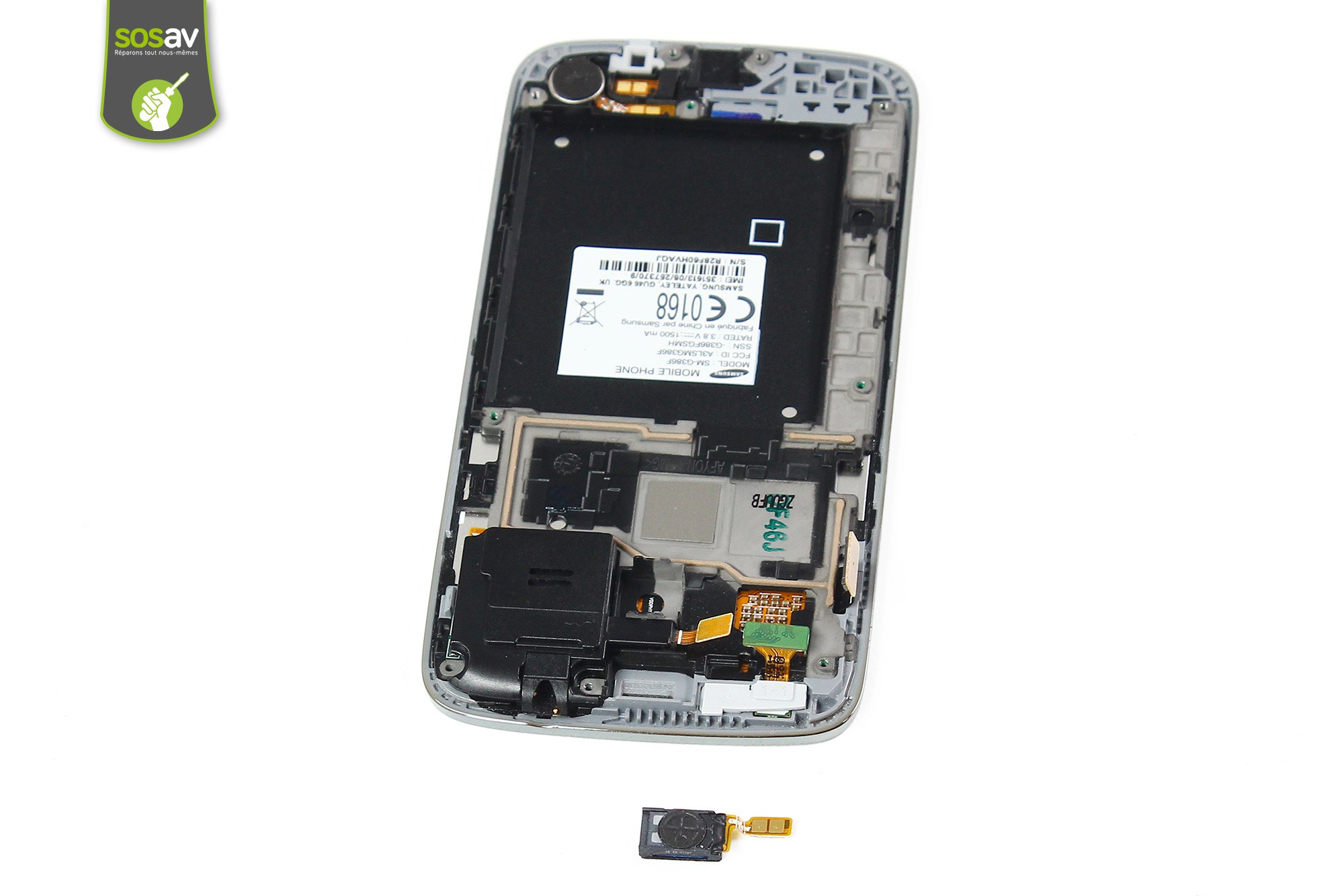

Avec la pince, saisissez le haut-parleur interne du téléphone puis retirez-le doucement.
Le haut-parleur interne de votre Galaxy Core 4G est désormais démonté.Procédez à son remplacement par une pièce neuve si cela est nécessaire.
