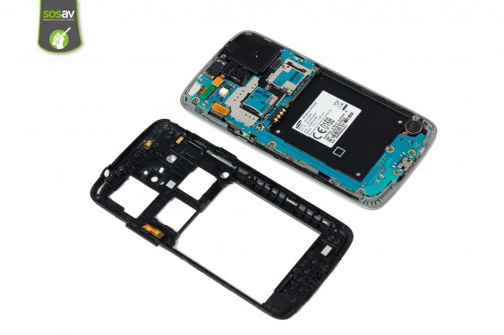

Utilisez un tournevis cruciforme afin de dévisser les dix vis entourées en rouge servant à maintenir le châssis interne.Reprenez la spatule en nylon et insérez-la dans l'interstice du côté gauche du châssis interne comme indiqué sur la deuxième photo de cette étape.Faites levier avec la spatule puis ôtez le châssis interne (photo 3 et 4 de cette étape).Le châssis interne de votre Galaxy Core 4G est désormais démonté.

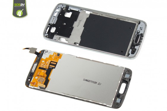

Faites de même pour le vibreur en l'attrapant et le retirant grâce à la pince.L'écran complet de votre Galaxy Core 4G est désormais démonté.
A l'aide de la pointe d'une spatule en nylon, déverrouillez le connecteur de la nappe de l'écran tactile.Procédez ensuite au retrait de la nappe de l'écran tactile.

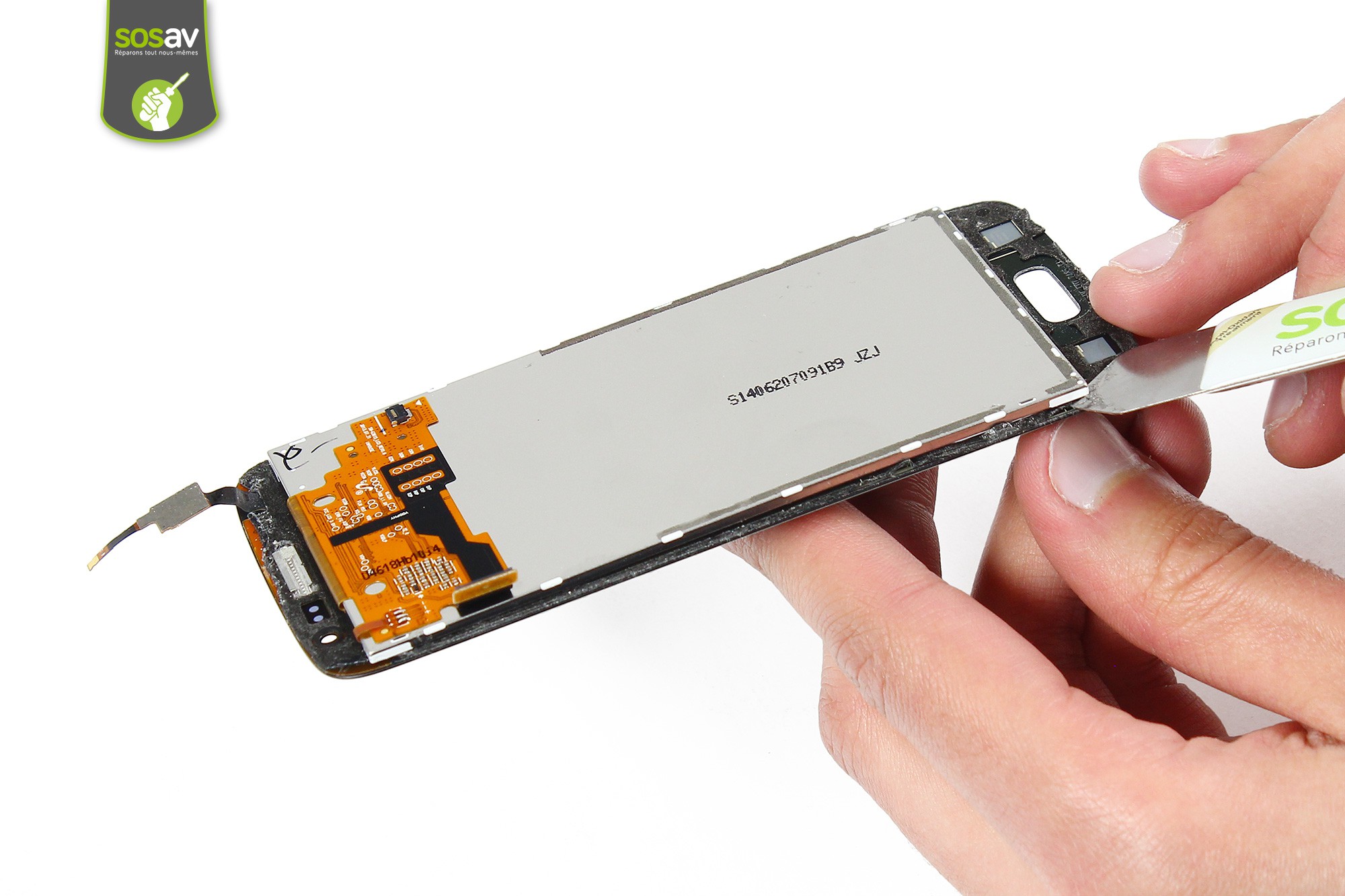

Utilisez ensuite un sèche-cheveux afin de rechauffer la partie haute et la partie basse de l'écran. (30 secondes de chauffe pour chaque partie).Insérez ensuite une spatule iSesamo dans le coin supérieur droit de l'écran puis faites délicatement levier afin de décoller l'écran du châssis.
Faites glisser en douceur la spatule vers le bas puis effectuez un nouveau mouvement levier afin de décoller la partie basse de l'écran.
Saisissez l'écran puis procédez à son retrait du châssis.L'écran complet de votre Galaxy Core 4G est désormais démonté.

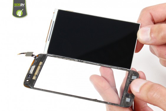

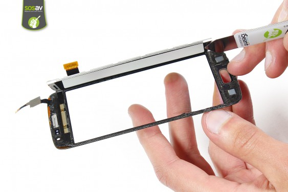

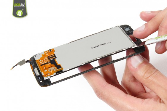

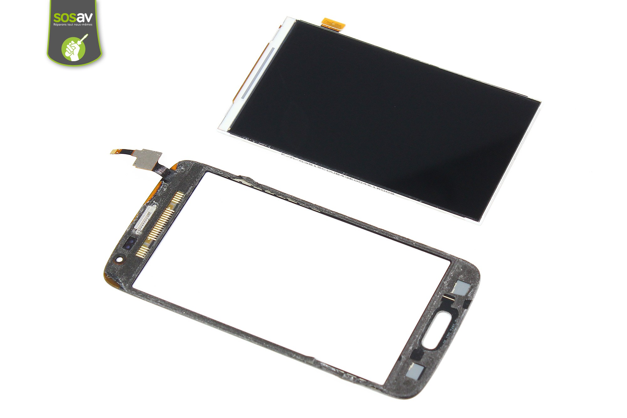

Insérez très délicatement la spatule iSesamo dans l'interstice située entre l'écran LCD et la vitre tactile puis faites doucement levier afin de décoller l'écran de la vitre tactile.Procédez ensuite au retrait de l'écran LCD.
L'écran LCD et la vitre tactile de votre Galaxy Core 4G sont désormais démontés.Procédez au remplacement de la pièce de votre choix par une neuve si cela est nécessaire.
