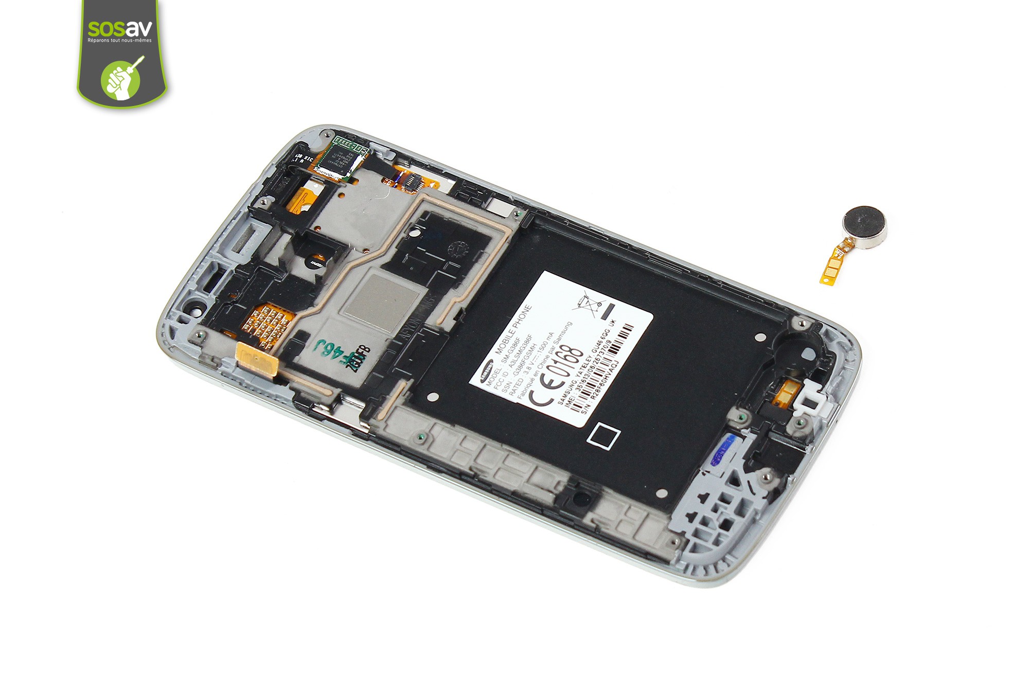

Ce guide vous permettra de démonter l'écran complet du Galaxy Core 4GSymptômes : Ecran complet cassé ou abîmé

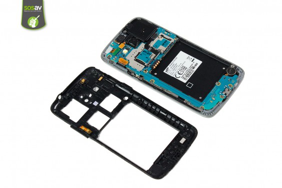

Utilisez un tournevis cruciforme afin de dévisser les dix vis entourées en rouge servant à maintenir le châssis interne.Reprenez la spatule en nylon et insérez-la dans l'interstice du côté gauche du châssis interne comme indiqué sur la deuxième photo de cette étape.Faites levier avec la spatule puis ôtez le châssis interne (photo 3 et 4 de cette étape).Le châssis interne de votre Galaxy Core 4G est désormais démonté.

Pour terminer, saisissez et retirez le vibreur du téléphone grâce à cette pince.
L'écran complet (avec châssis) de votre Galaxy Core 4G est désormais démonté.Procédez à son remplacement par une pièce neuve si cela est nécessaire.Conseil : Vous pouvez, si vous le souhaitez, récupérer l'étiquette localisée au centre de l'écran complet et comprenant les informations de base (modèle numéro IMEI, numéro de série etc...)
