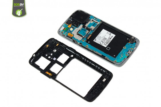

Utilisez un tournevis cruciforme afin de dévisser les dix vis entourées en rouge servant à maintenir le châssis interne.Reprenez la spatule en nylon et insérez-la dans l'interstice du côté gauche du châssis interne comme indiqué sur la deuxième photo de cette étape.Faites levier avec la spatule puis ôtez le châssis interne (photo 3 et 4 de cette étape).Le châssis interne de votre Galaxy Core 4G est désormais démonté.

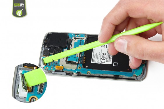

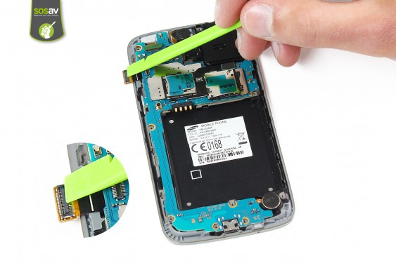

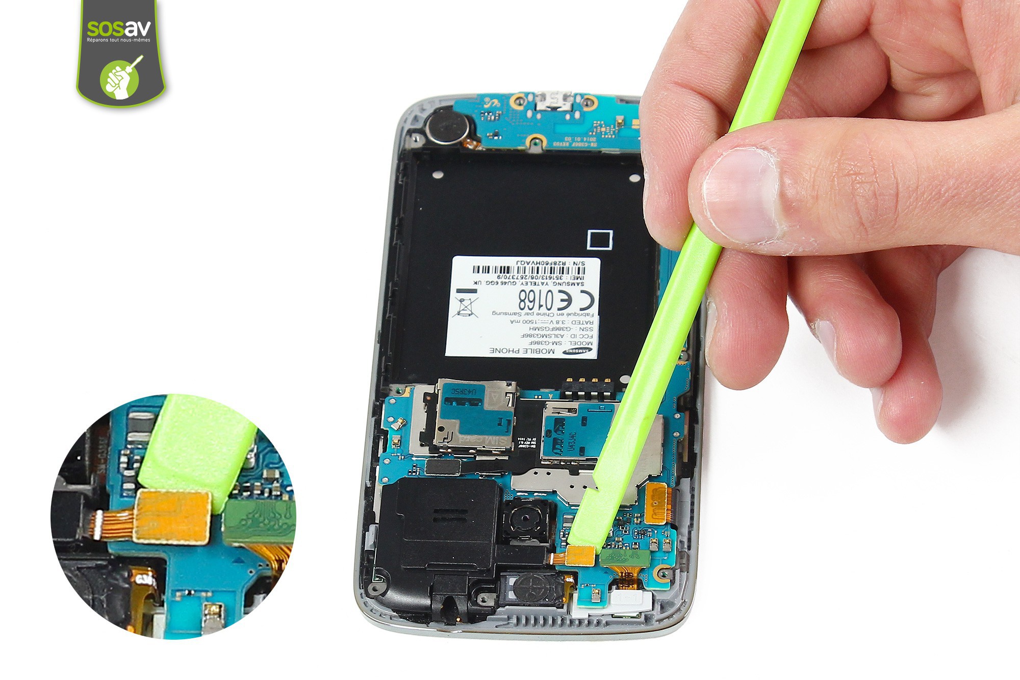

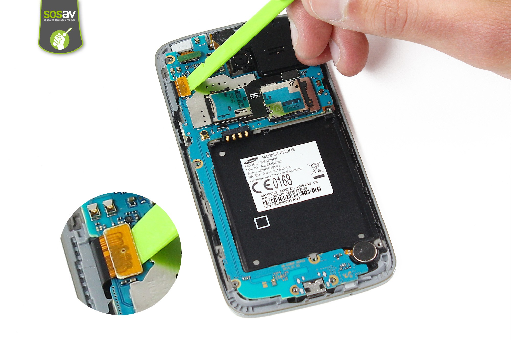

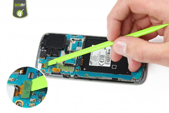

Avec la spatule en nylon, déconnectez la nappe de liaison du haut-parleur externe/prise jack.Poursuivez ensuite en déconnectant la nappe de la caméra avant/capteur de proximité et luminosité.

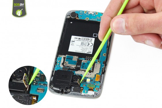

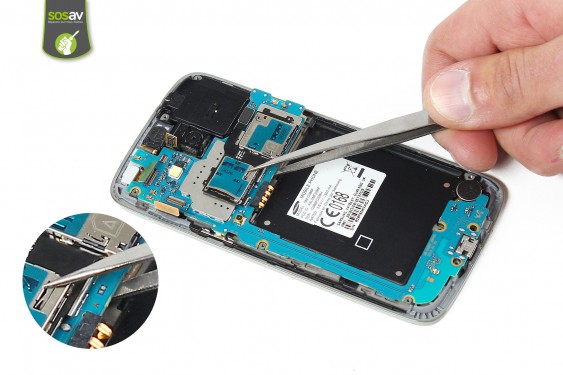

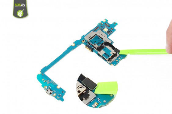

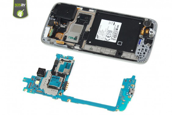

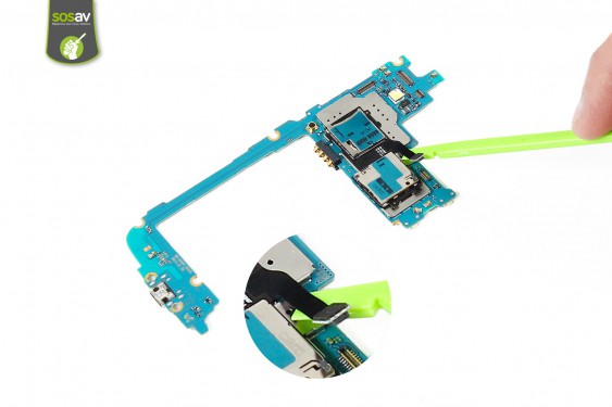

Déconnectez à présent l'écran LCD/écran tactile grâce à la spatule en nylon.Saisissez ensuite la carte mère à l'aide d'une pince puis procédez délicatement à son retrait du téléphone.La carte mère du Galaxy Core 4G est désormais partiellement démontée.

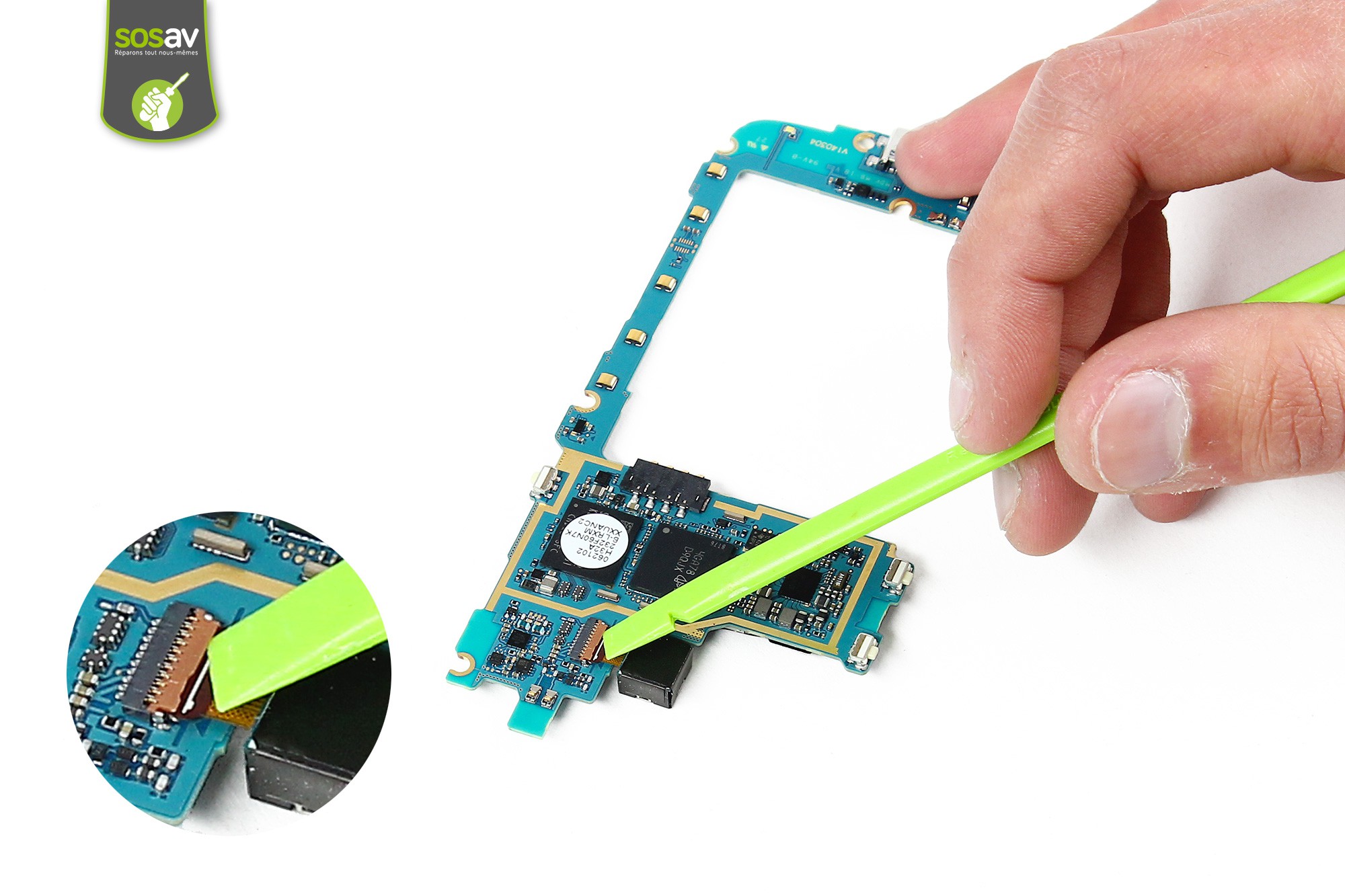

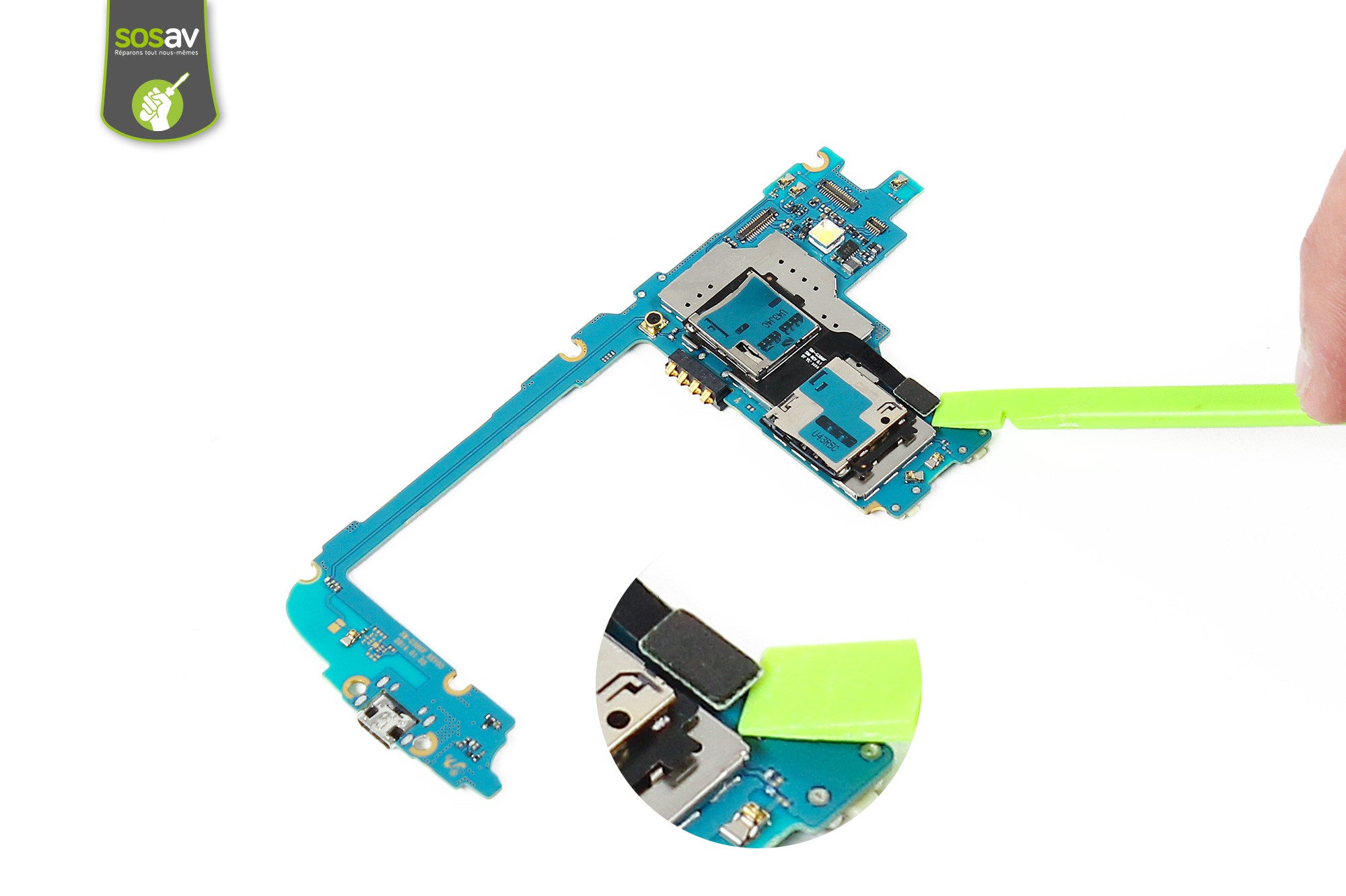

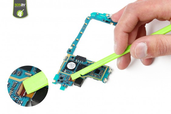

Réutilisez la spatule en nylon afin de déverrouiller le connecteur de la caméra arrière.

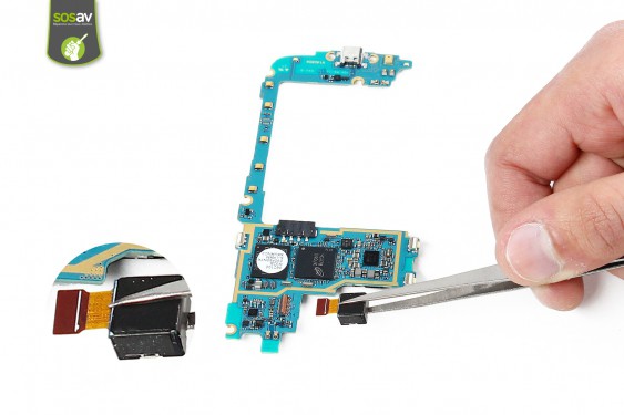

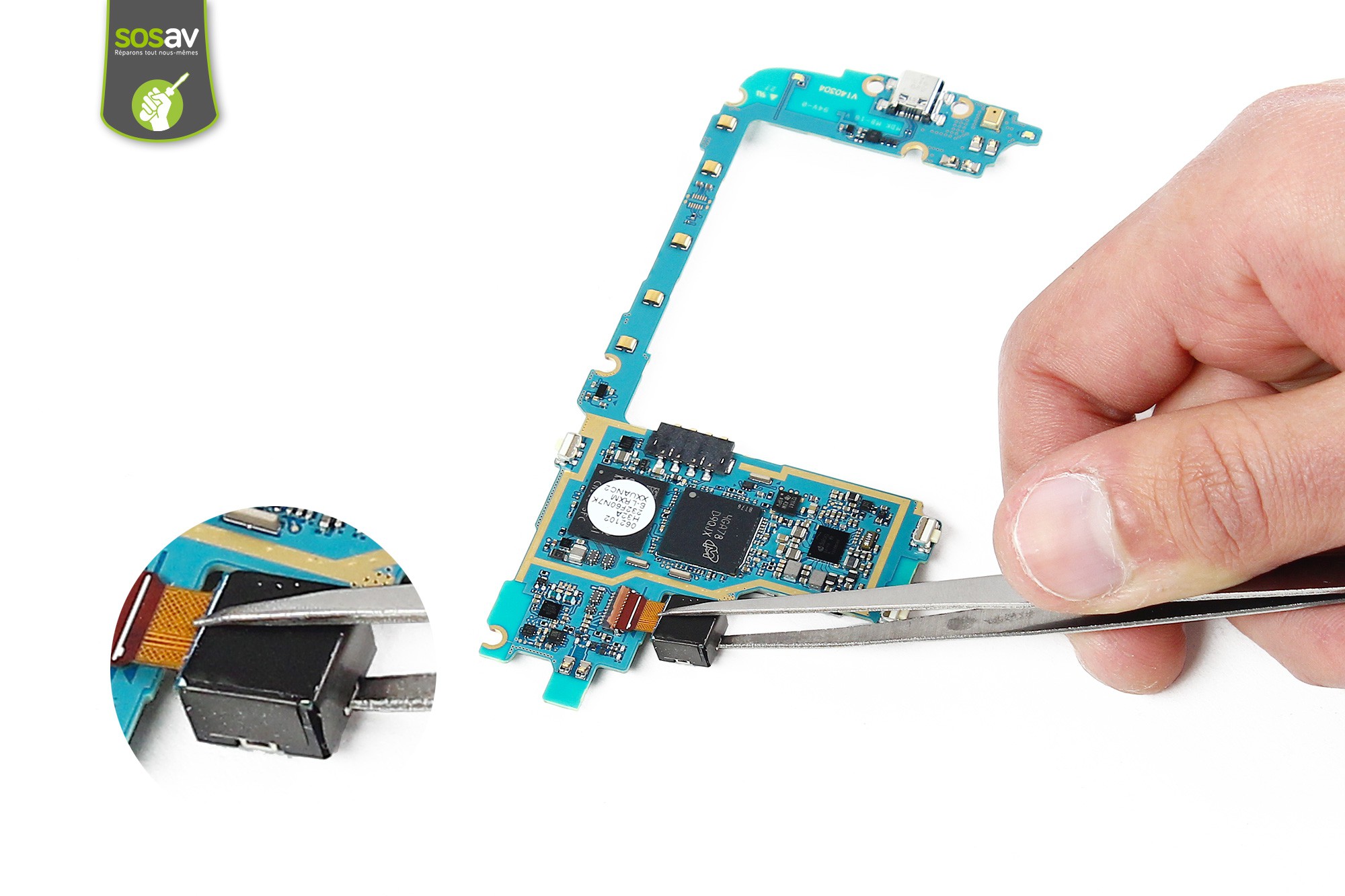

Saisissez ensuite la caméra arrière avec la pince puis retirez-la.La caméra arrière de votre Galaxy Core 4G est désormais démontée.Vous pouvez interrompre le guide à cette étape et le reprendre en sens inverse si vous ne souhaitez remplacer que la caméra arrière.

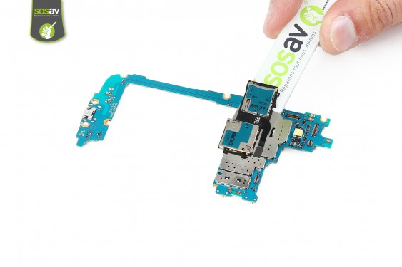

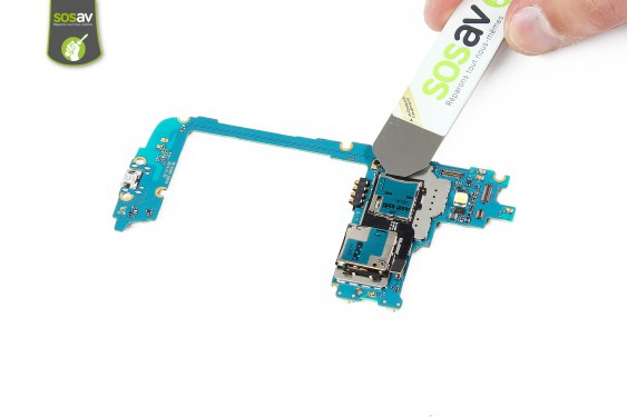

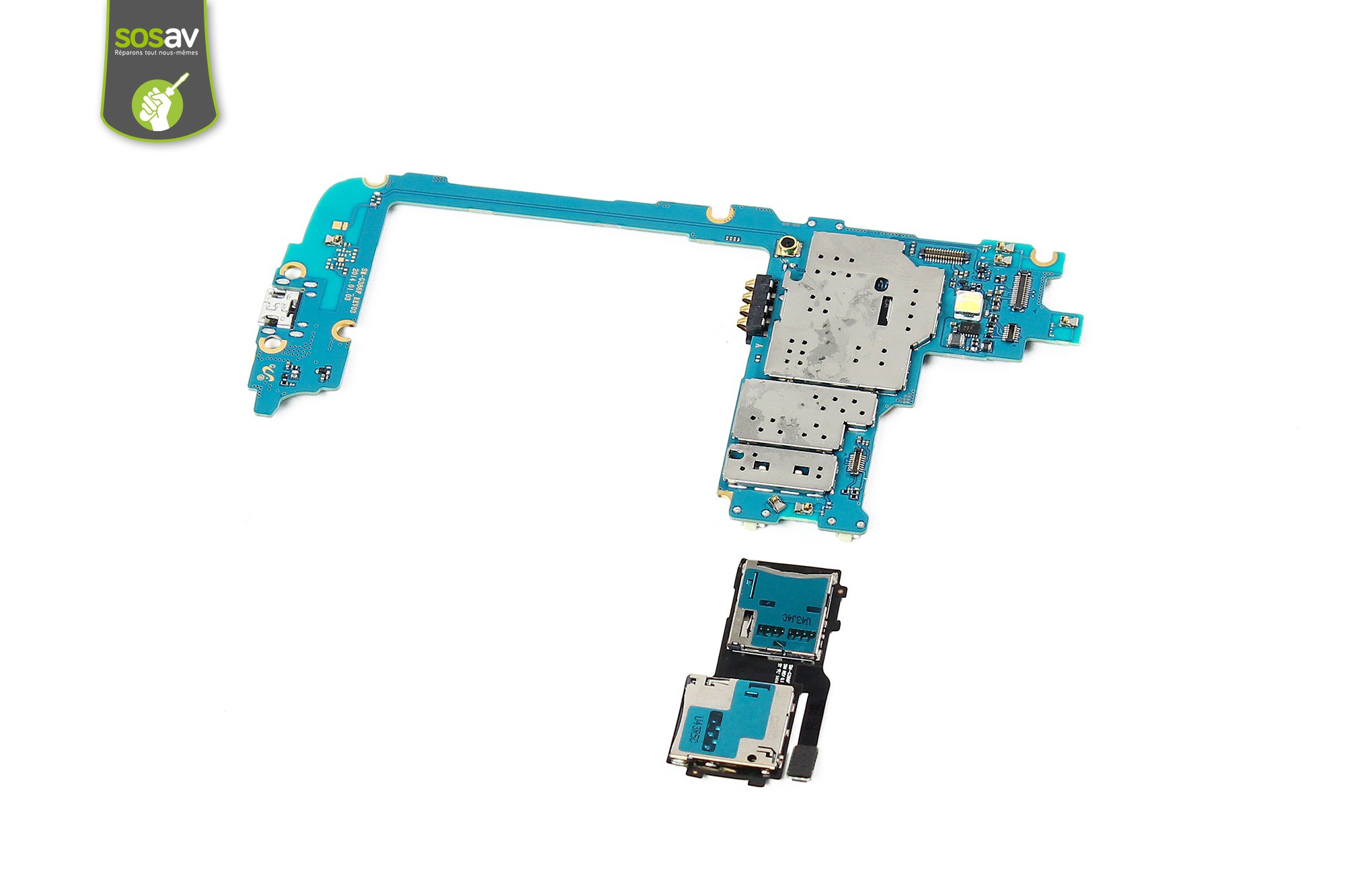

Prenez à nouveau la spatule en nylon afin de déconnecter le lecteur carte SIM et microSD.A l'aide d'une spatule iSesamo, décollez ensuite le lecteur puis retirez-le.

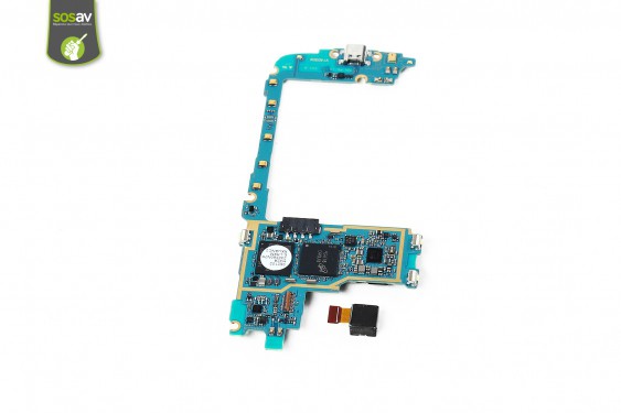

La carte mère et la caméra arrière de votre Galaxy Core 4G est désormais démontée.Procédez à son remplacement par une pièce neuve si cela est nécessaire.
