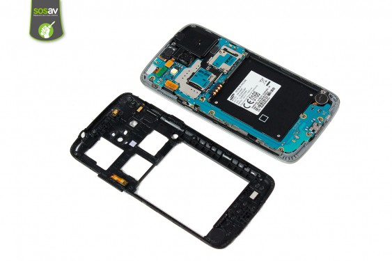

Utilisez un tournevis cruciforme afin de dévisser les dix vis entourées en rouge servant à maintenir le chassis interne.Reprenez ensuite la spatule en nylon et insérez-la dans l'interstice du côté gauche du châssis interne comme indiqué sur la deuxième photo de cette étape.Faites levier avec la spatule puis retirez le châssis interne (photo 3 et 4 de cette étape).Le châssis interne de votre Galaxy Core 4G est désormais démonté.

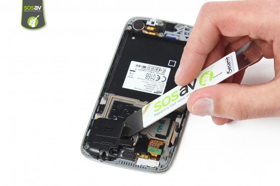

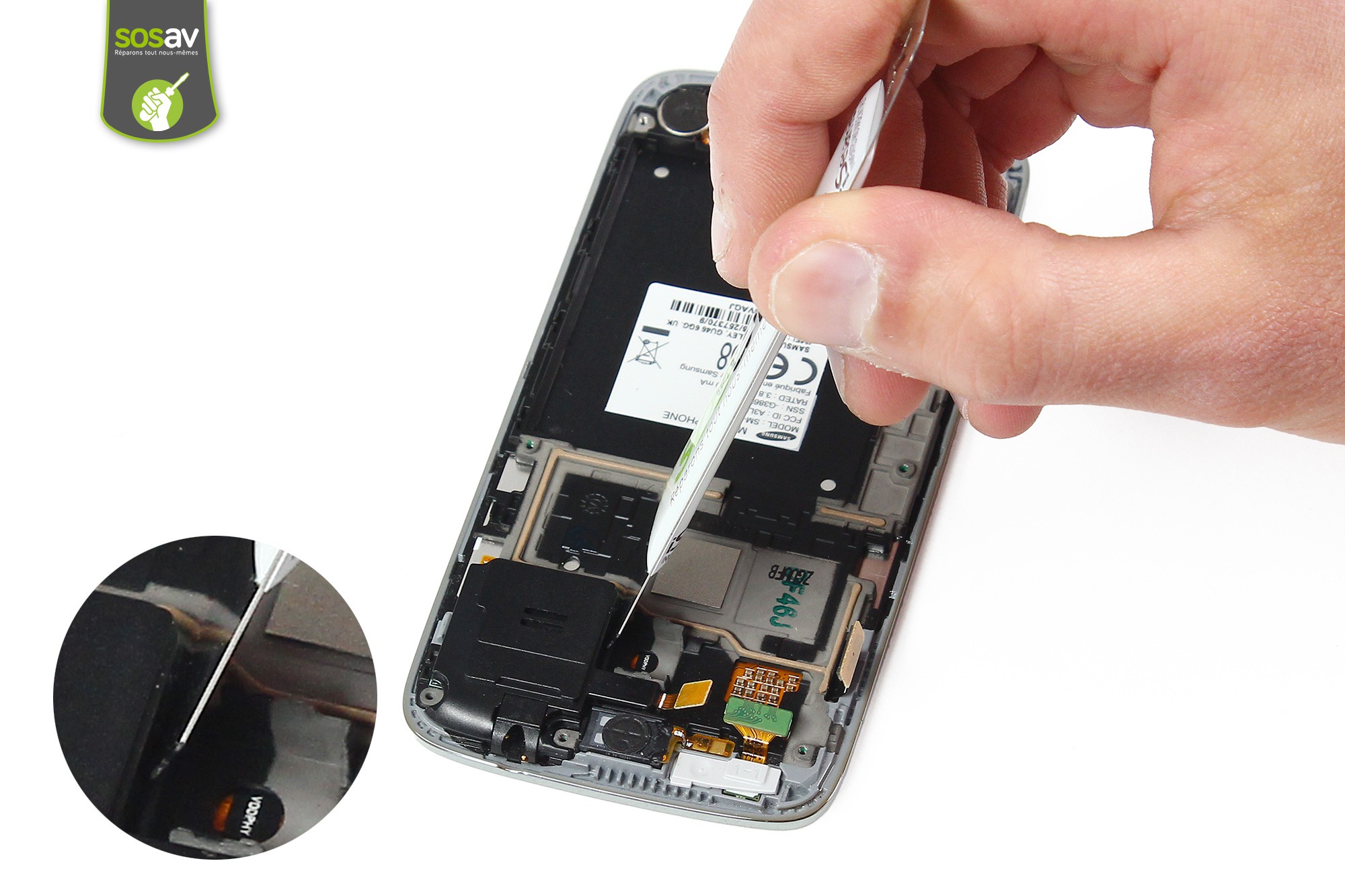

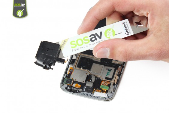

Prenez une spatule iSesamo, déclipsez puis retirez le haut-parleur externe/prise jack.

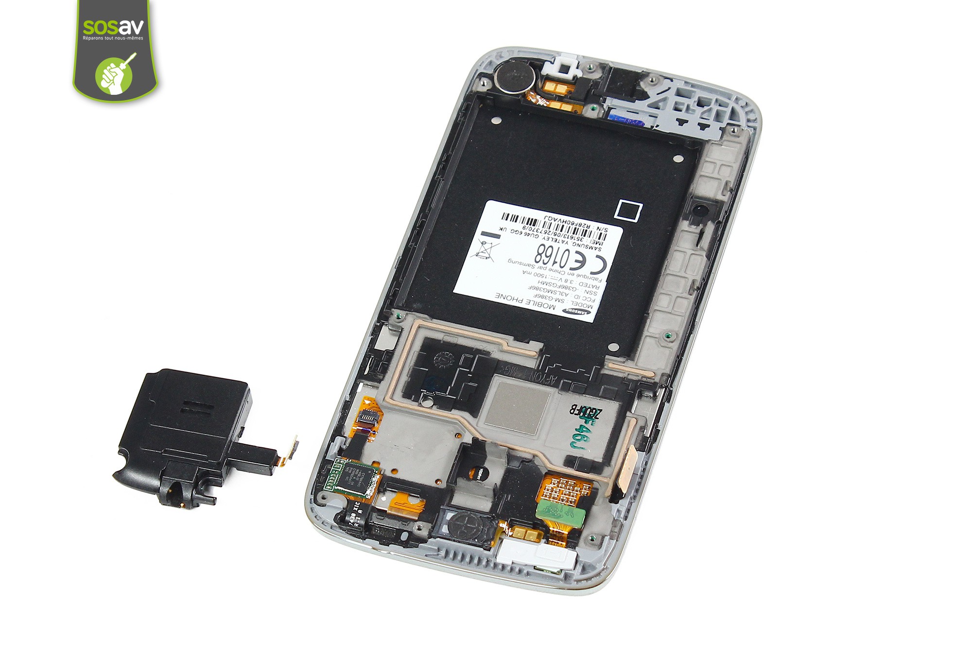

Le haut-parleur externe/Prise jack de votre Galaxy Core 4G est désormais démonté.Procédez à son remplacement par une pièce neuve si cela est nécessaire.
Pour remonter votre Samsung Galaxy Core 4G suivez ce guide en sens inverse.
