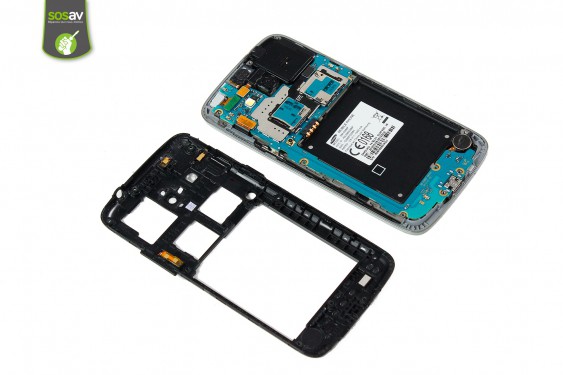

Utilisez un tournevis cruciforme afin de dévisser les dix vis entourées en rouge servant à maintenir le châssis interne.Reprenez la spatule en nylon et insérez-la dans l'interstice du côté gauche du châssis interne comme indiqué sur la deuxième photo de cette étape.Faites levier avec la spatule puis ôtez le châssis interne (photo 3 et 4 de cette étape).Le châssis interne de votre Galaxy Core 4G est désormais démonté.

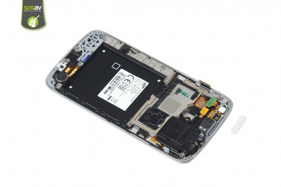

A présent, déconnectez l'écran LCD/écran tactile grâce à la spatule en nylon.Saisissez ensuite la carte mère à l'aide d'une pince puis procédez délicatement à son retrait du téléphone.La carte mère de votre Galaxy Core 4G est désormais démontée.

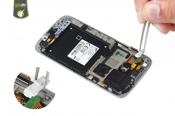

Saisissez le caoutchouc protecteur de la caméra avant/capteur de proximité et luminosité avec la pince puis procédez à son retrait.

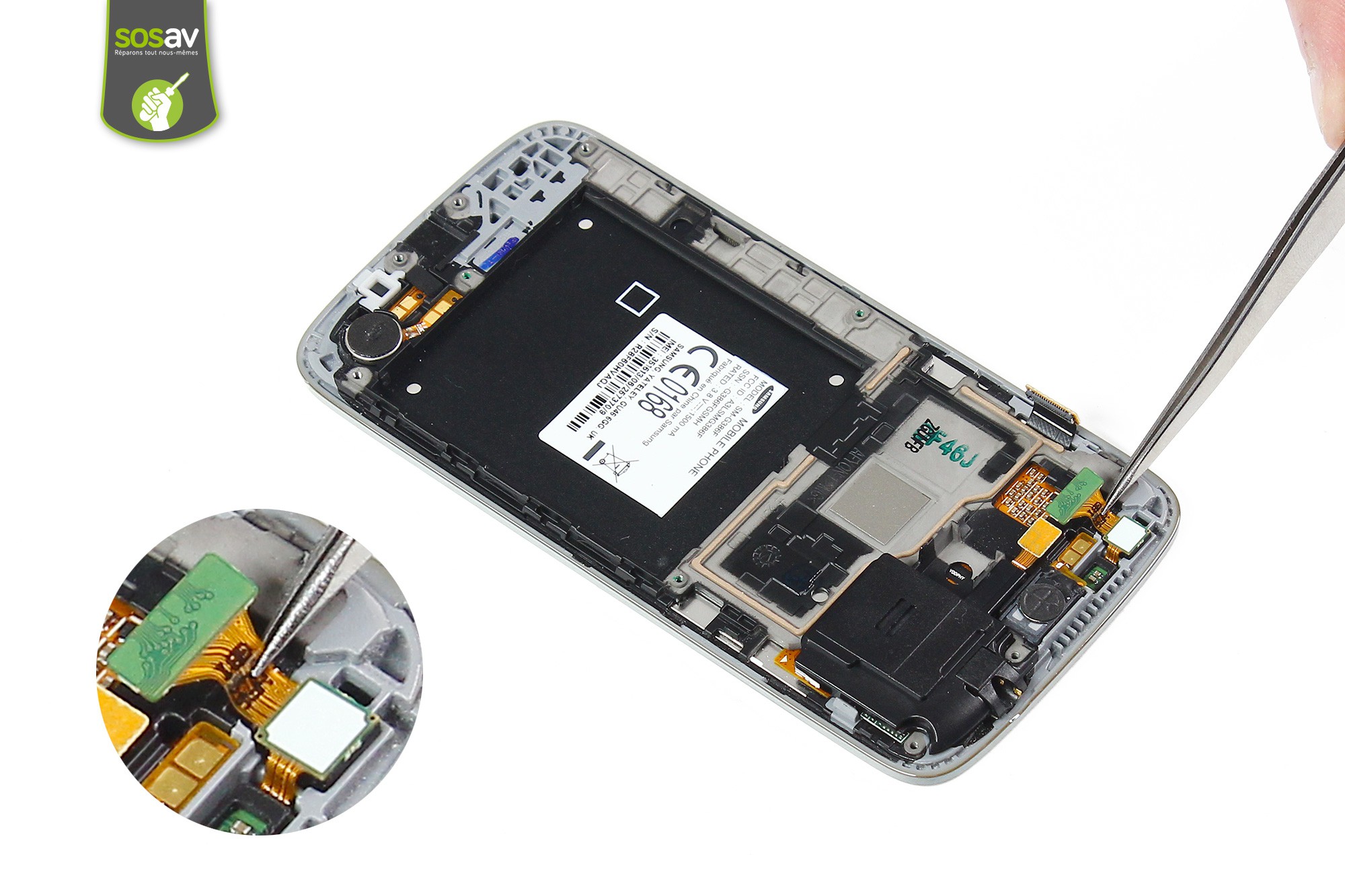

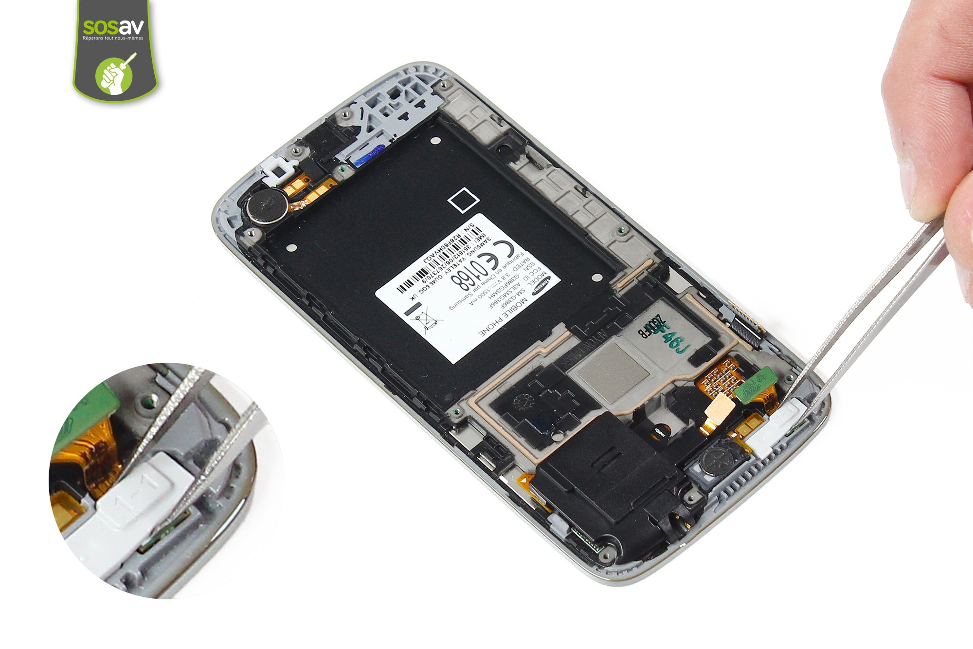

Gardez la pince pour saisir la caméra avant/capteur de proximité et de luminosité puis retirez-la également

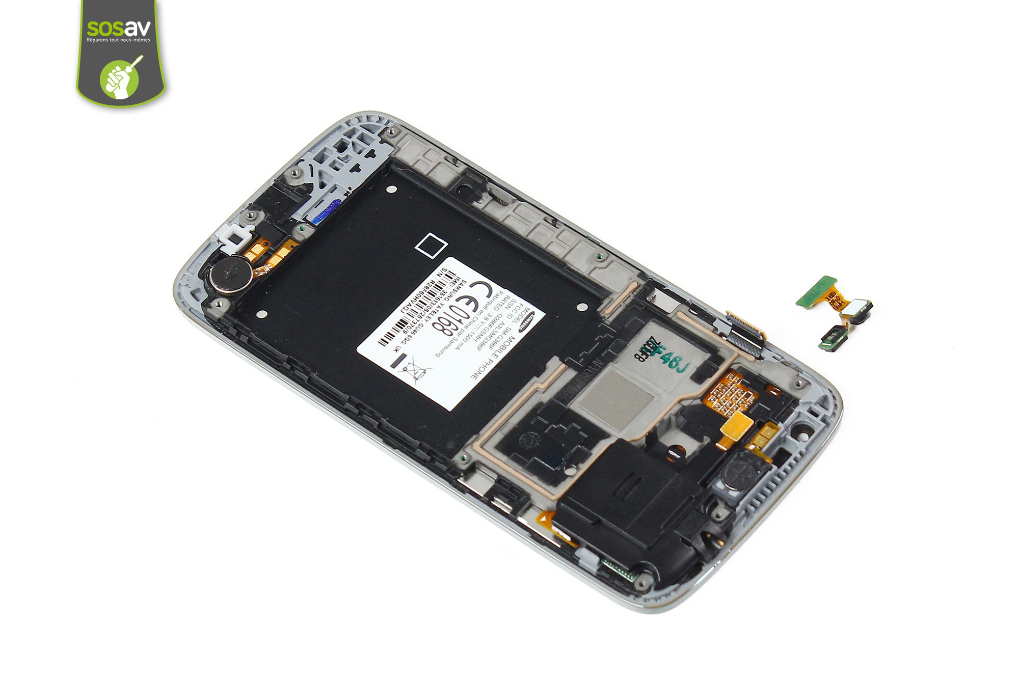

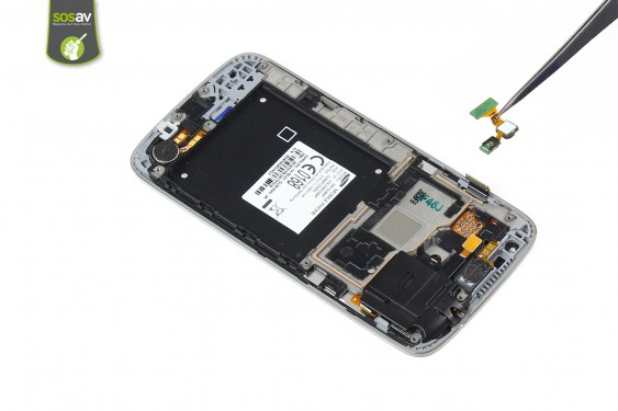

La caméra avant/Capteur de proximité et luminosité de votre Galaxy Core 4G est désormais démontée.Procédez à son remplacement par une pièce neuve si cela est nécessaire.
