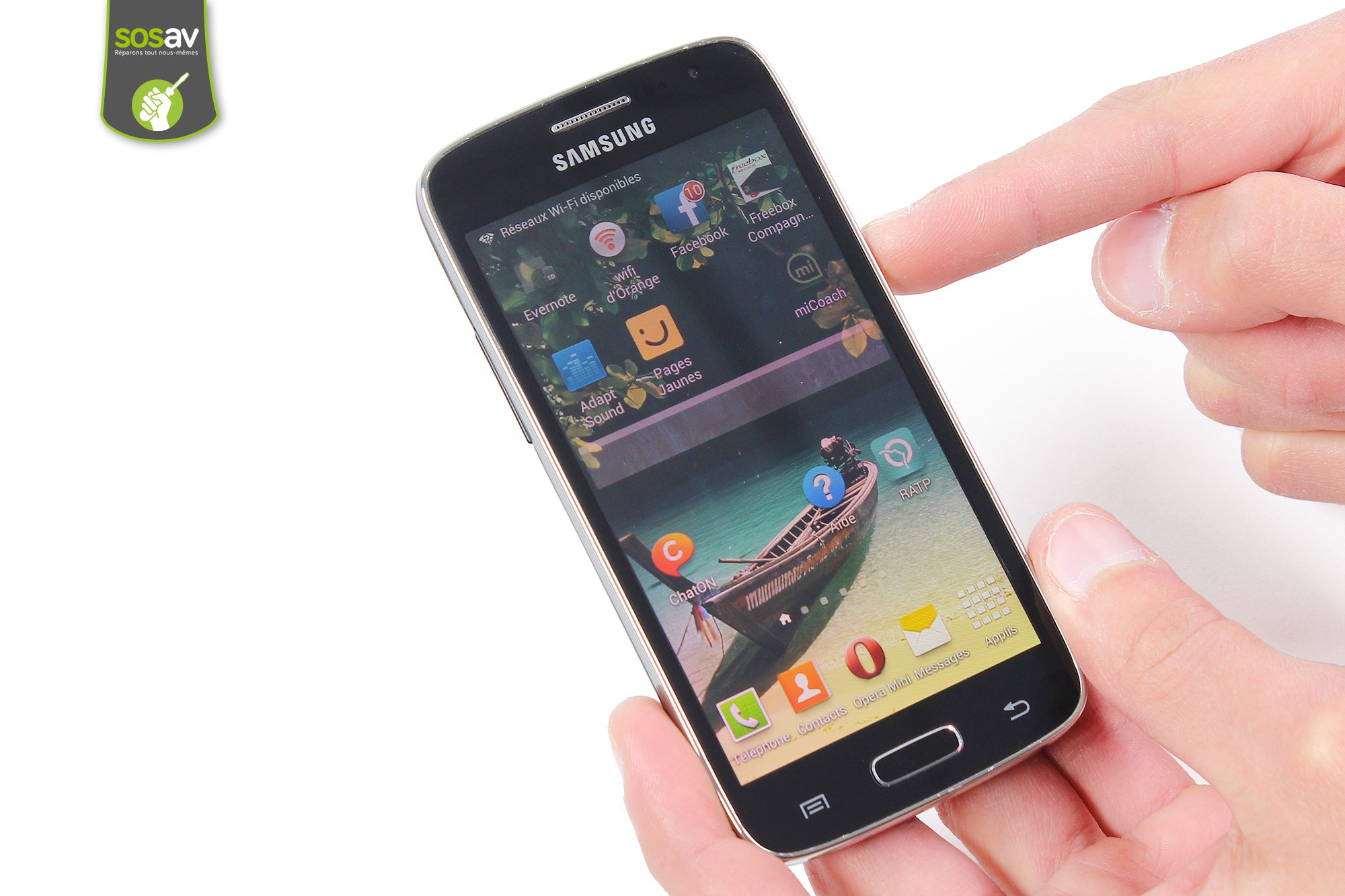

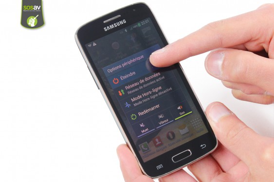

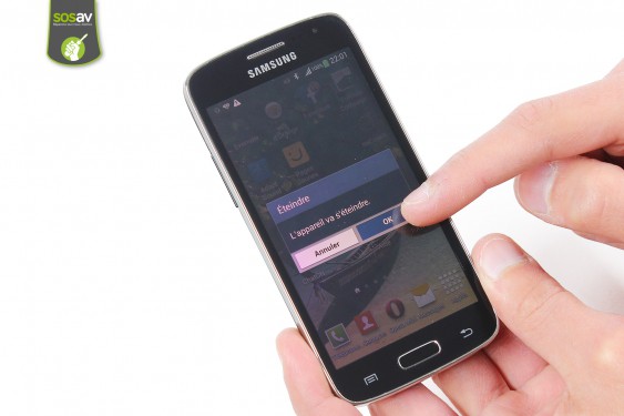

Avant de débuter le démontage des boutons de volume de votre Galaxy Core 4G, il est nécessaire pour des raisons évidentes de sécurité, de l'éteindre.Pour cela, appuyez durant quelques secondes sur le bouton d'allumage/extinction du téléphone puis séléctionnez "Eteindre" sur l'écran.Validez ensuite en appuyant sur "OK".

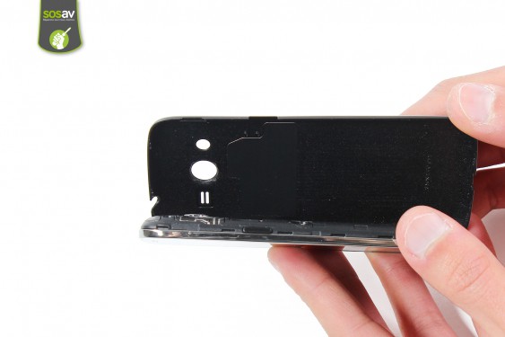

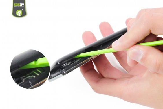

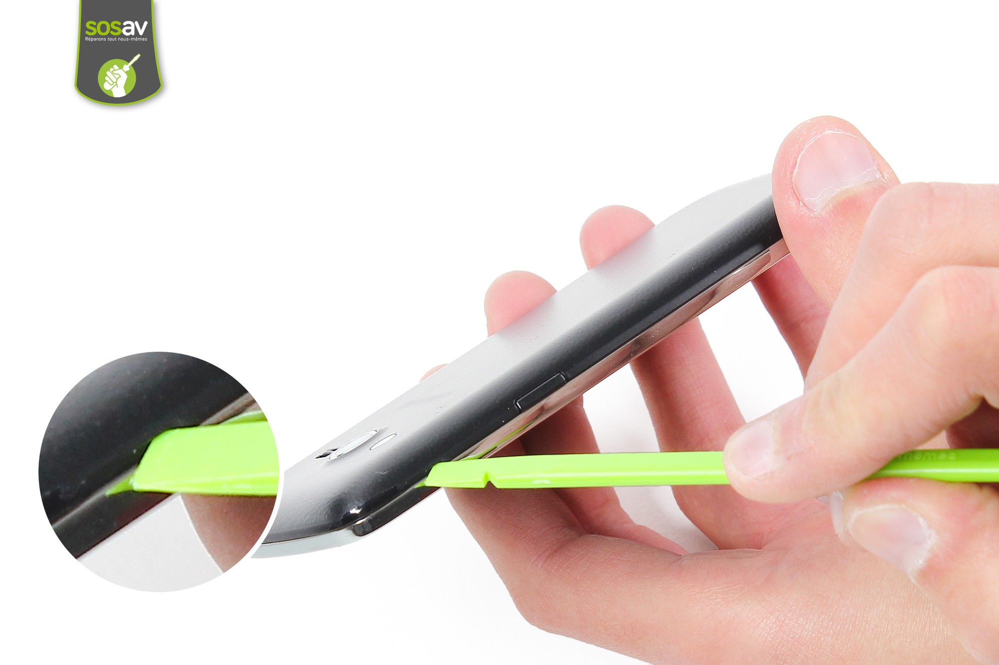

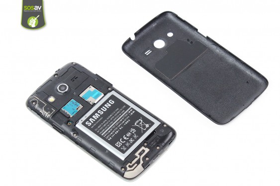

A l'aide d'une spatule en nylon, faites délicatement levier sur le coin supérieur droit de la coque arrière.Procédez ensuite au retrait de la coque arrière.La coque arrière de votre Galaxy Core 4G est désormais démontée.

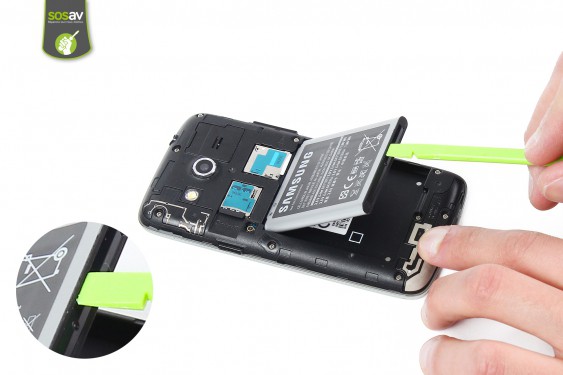

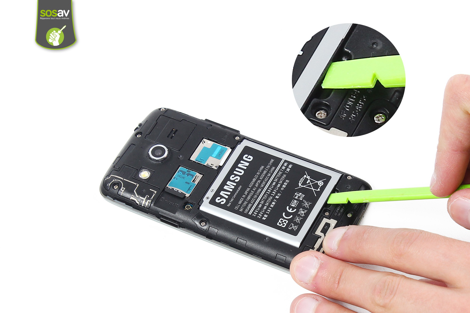

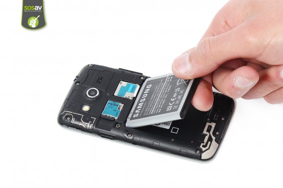

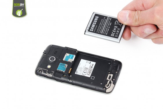

Conservez la spatule en nylon afin de soulever délicatement la batterie.Pour cela, faites levier en insérant la spatule dans l'interstice localisée sur la partie inférieure de la batterie.Procédez ensuite au retrait de la batterie.

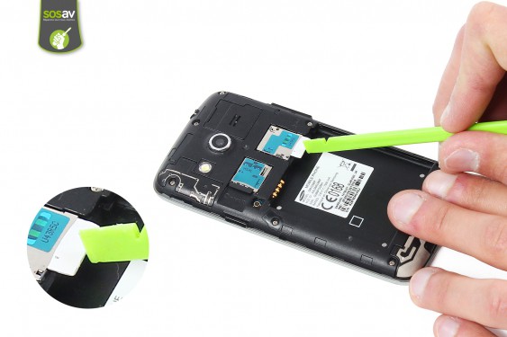

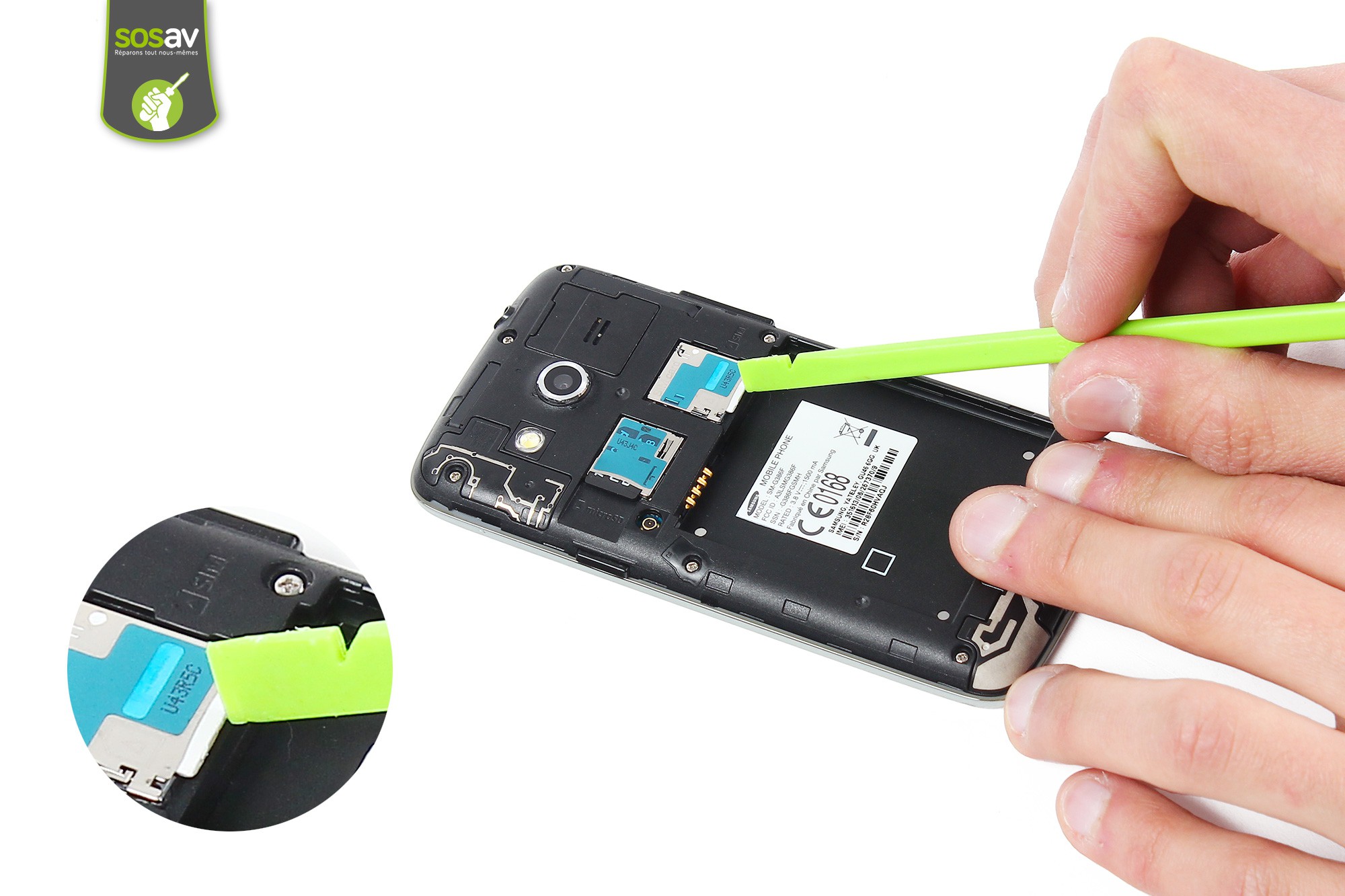

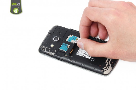

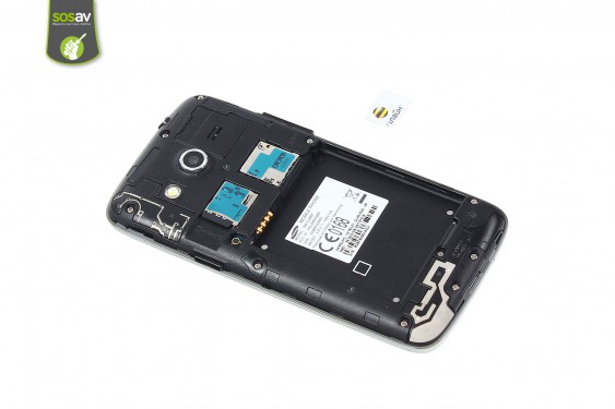

Conservez la spatule en nylon pour repousser la carte SIM afin de désenclencher le ressort la maintenant.Saisissez ensuite la carte SIM puis retirez-la.La carte SIM de votre Galaxy Core 4G est désormais démontée.

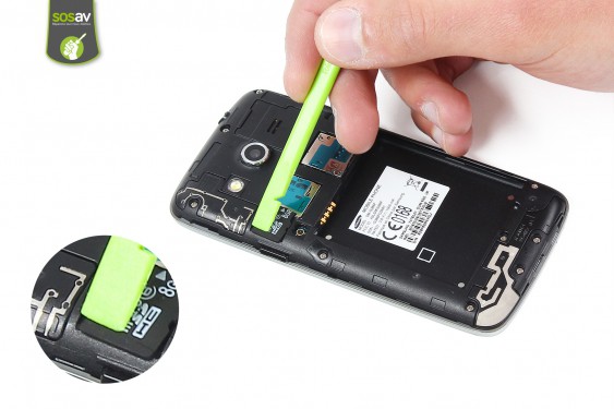

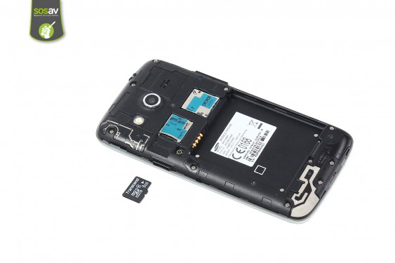

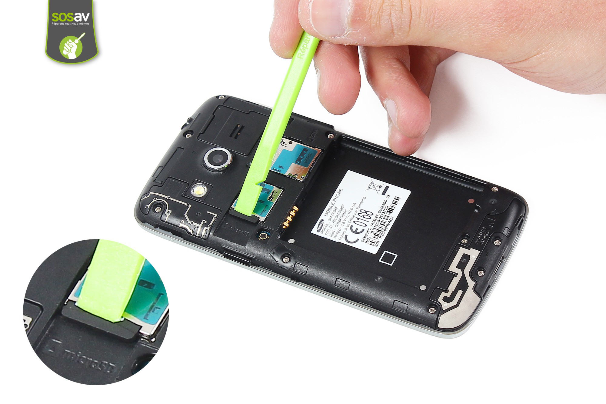

Repoussez délicatement la carte MicroSD hors de son logement en utilisant la spatule en nylon.La carte MicroSD de votre Galaxy Core 4G est désormais démontée.

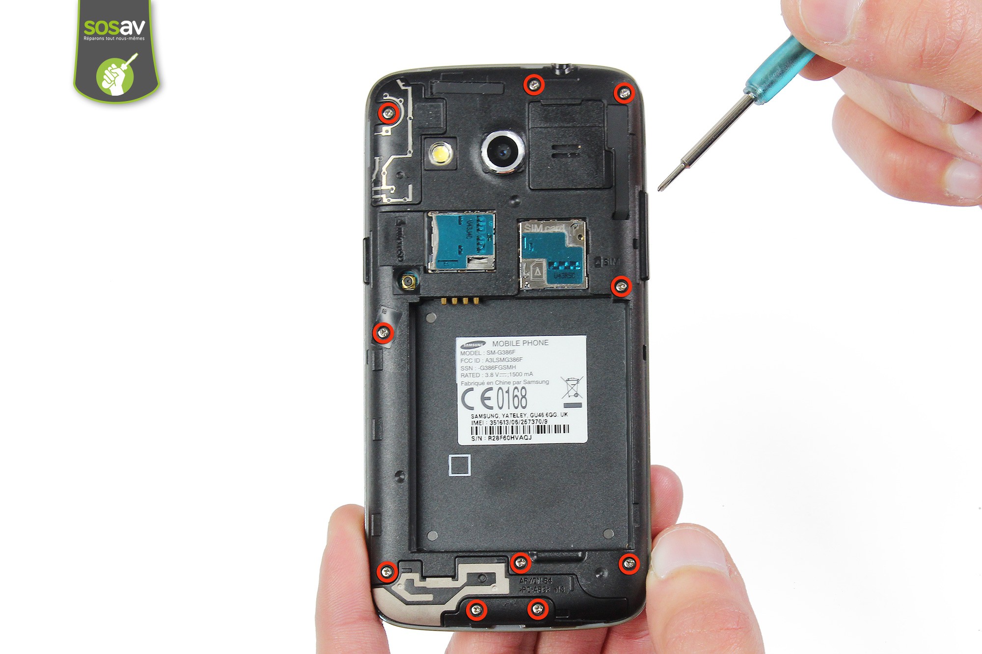

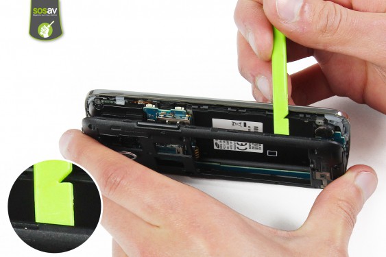

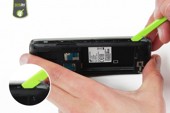

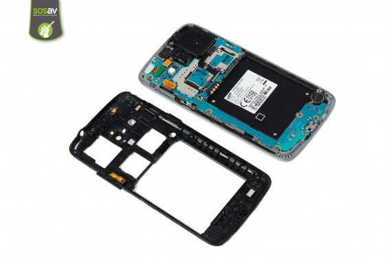

Utilisez un tournevis cruciforme afin de dévisser les dix vis entourées en rouge servant à maintenir le châssis interne.Reprenez la spatule en nylon et insérez-la dans l'interstice du côté gauche du châssis interne comme indiqué sur la deuxième photo de cette étape.Faites levier avec la spatule puis ôtez le châssis interne (photo 3 et 4 de cette étape).Le châssis interne de votre Galaxy Core 4G est désormais démonté.

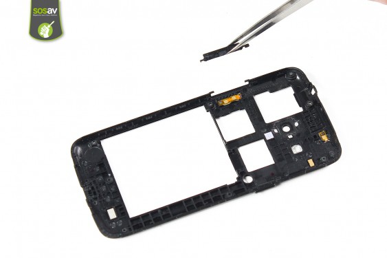

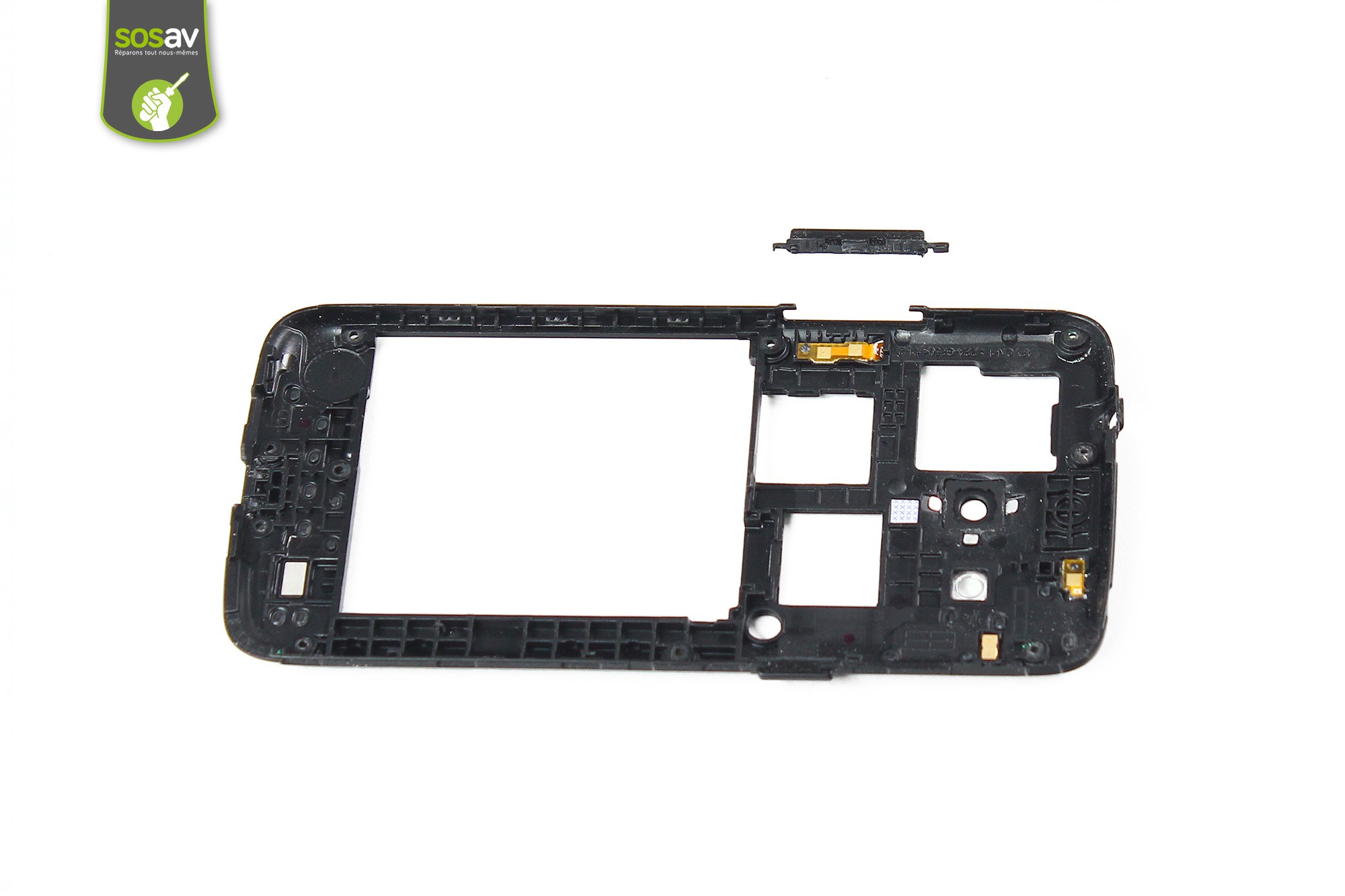

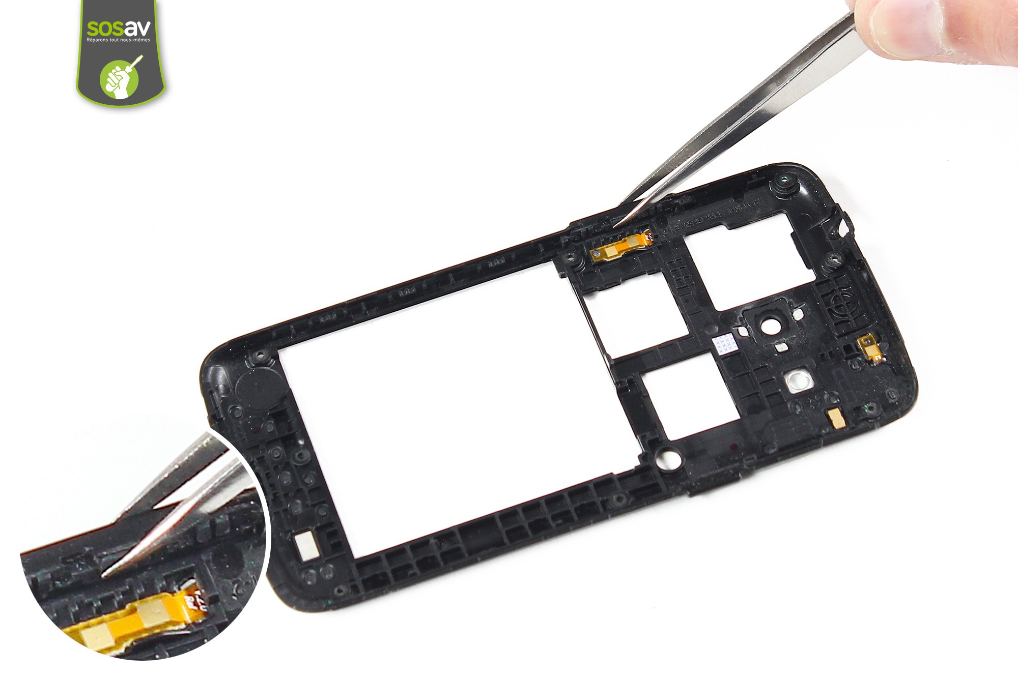

A l'aide d'une pince, saisissez les boutons de volume localisés sur le châssis interne du téléphone puis retirez-les.
Les boutons de volume de votre Galaxy Core 4G sont désormais démontés.Procédez à leur remplacement par une pièce neuve si cela est nécessaire.
