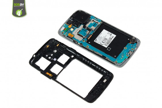

Utilisez un tournevis cruciforme afin de dévisser les dix vis entourées en rouge servant à maintenir le châssis interne.Reprenez la spatule en nylon et insérez-la dans l'interstice du côté gauche du chassis interne comme indiqué sur la deuxième photo de cette étape.Faites levier avec la spatule puis ôtez le châssis interne (photo 3 et 4 de cette étape).Le châssis interne de votre Galaxy Core 4G est désormais démonté.

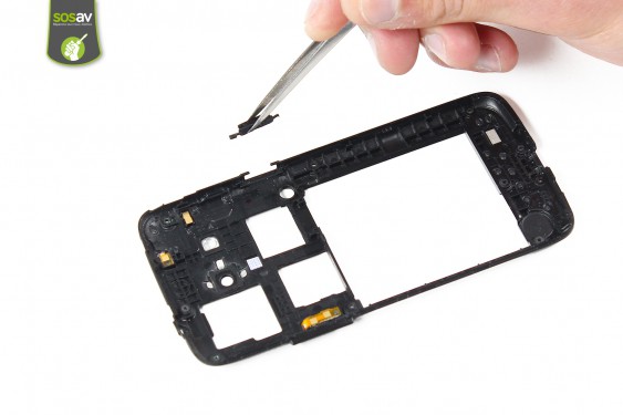

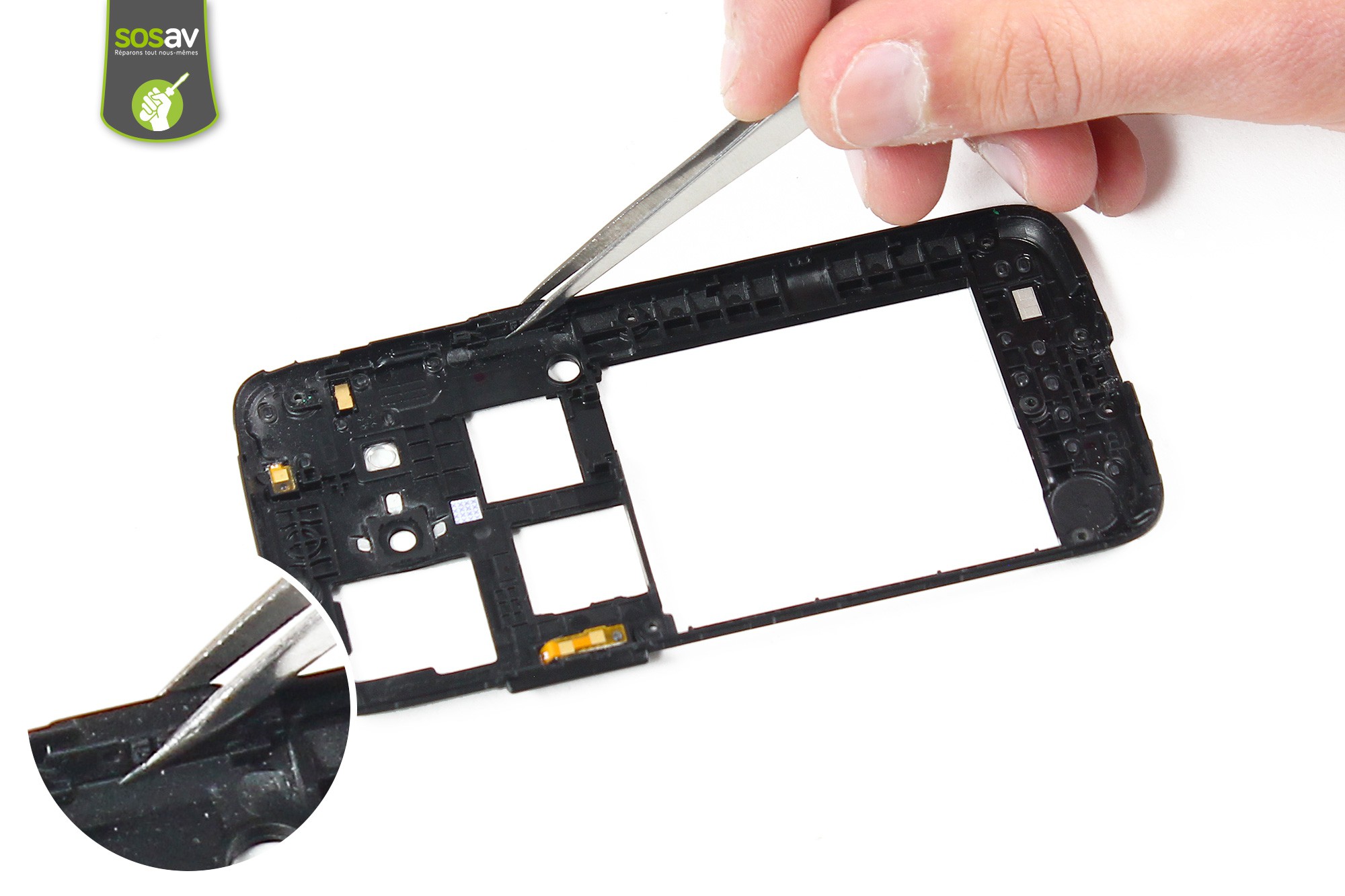

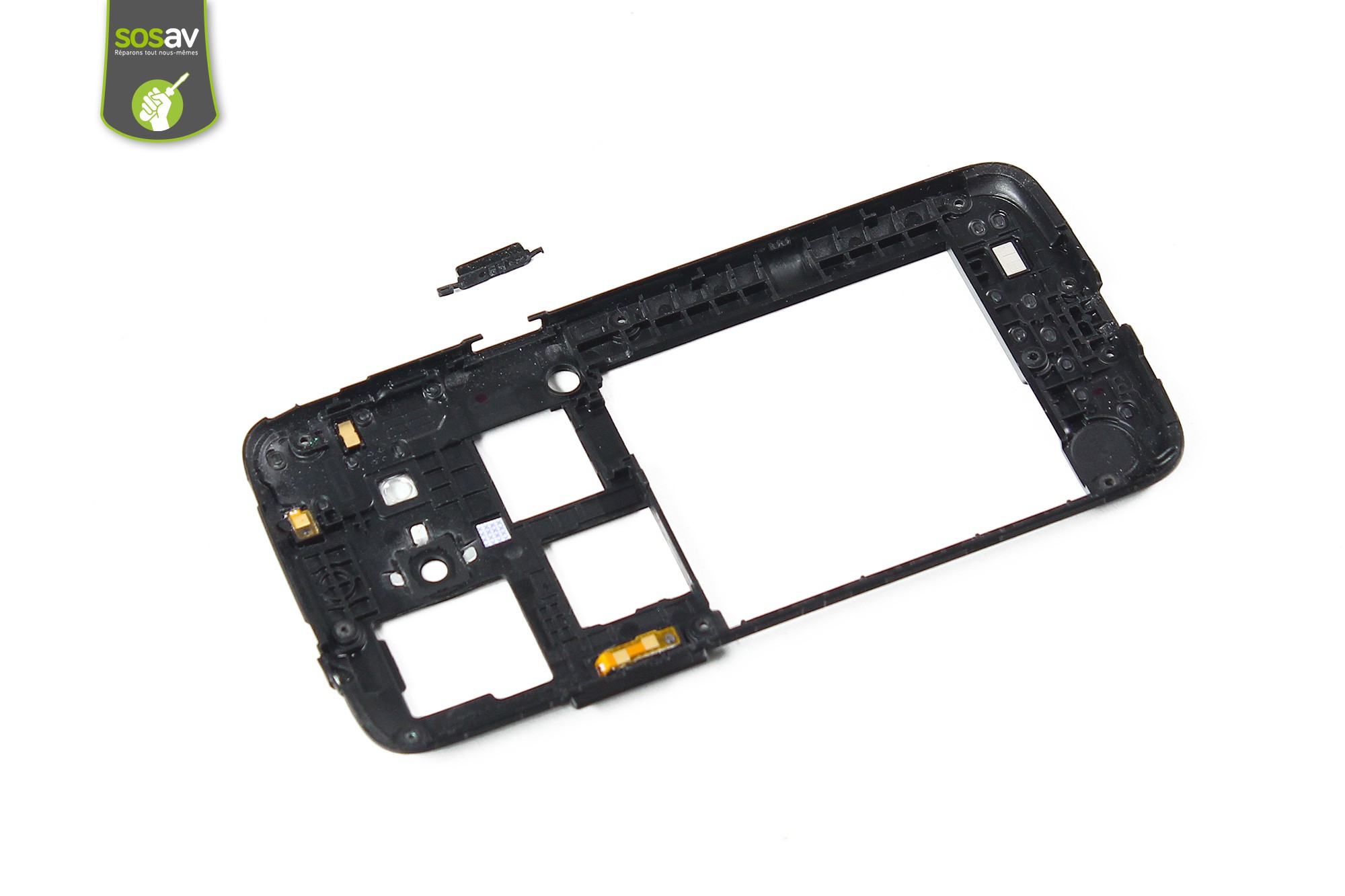

A l'aide d'une pince, saisissez le bouton power localisé sur le châssis interne du téléphone puis ôtez-le.
Le bouton power de votre Galaxy Core 4G est désormais démonté.Procédez à son remplacement par une pièce neuve si cela est nécessaire.
