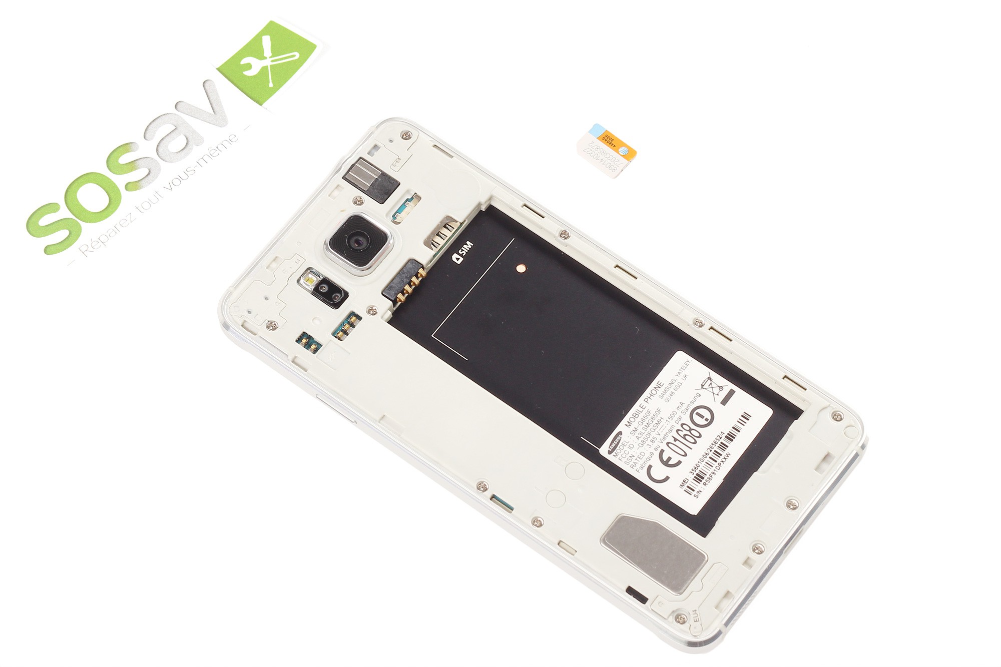

Insérez la spatule en nylon dans l'interstice située entre la batterie et le châssis plastique du téléphone puis soulevez-la légèrement.Une fois la batterie légèrement soulevée, vous pouvez la saisir pour l'ôter totalement de votre Galaxy alpha.
Utilisez la spatule en nylon pour repousser délicatement la carte Nano SIM afin de pouvoir la retirer.Prenez ensuite une pince afin de l'extraire délicatement.
A l'aide d'un tournevis cruciforme, dévissez les 11 vis entourées en rouge sur la seconde photo.Ces vis servent à maintenir le châssis arrière du téléphone.

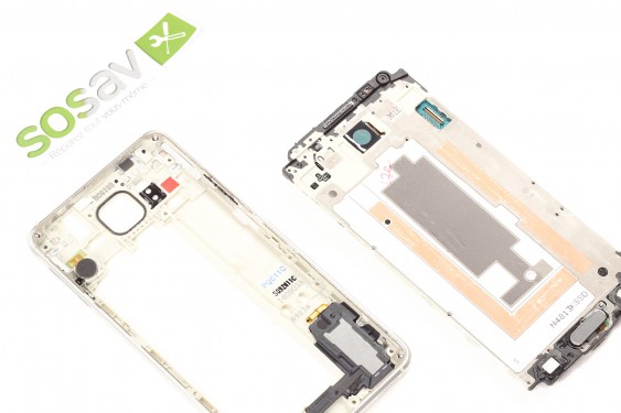

Déclipsez la dernière partie du châssis puis procédez ensuite délicatement à son retrait.Le châssis interne du Samsung Galaxy Alpha est désormais démonté.

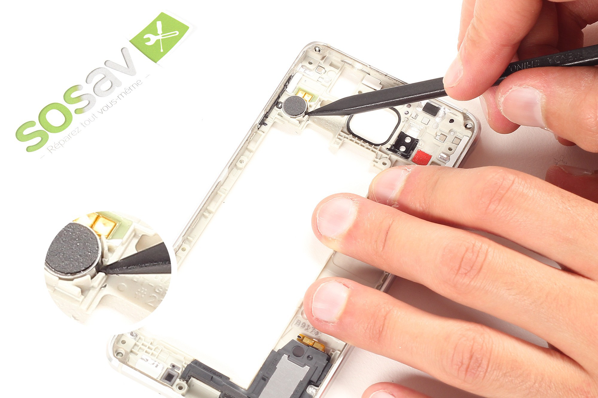

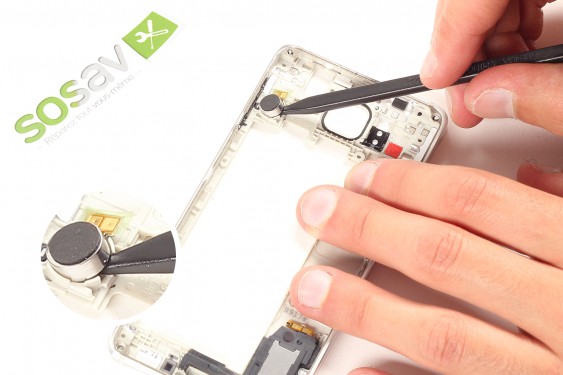

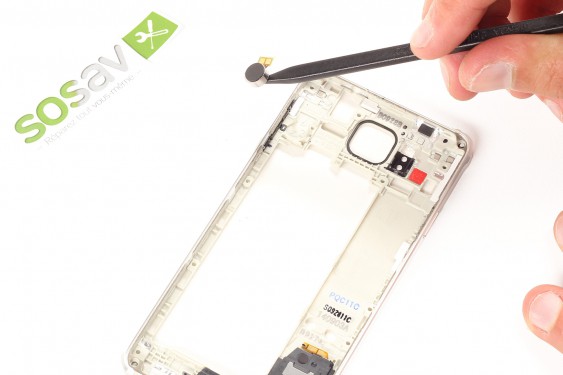

A l'aide de la pointe d'une spatule en nylon, décollez délicatement le vibreur.

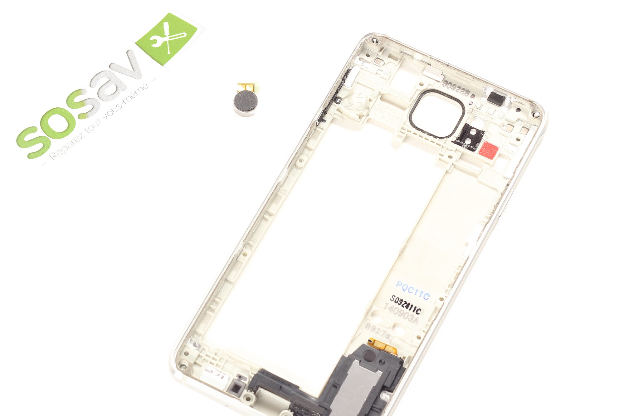

Le vibreur du Samsung Galaxy Alpha est désormais démonté.Procédez à son remplacement par une pièce neuve si cela est nécessaire.
