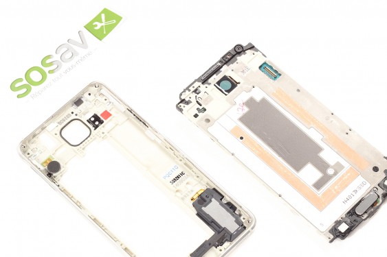

Utilisez la pointe de la spatule pour déclipser les deux clips plastiques situés à proximité du logement batterie.
Prenez une spatule iSesamo afin de déclipser en douceur la carte mère et sa protection du châssis interne.
Déclipsez la dernière partie du châssis puis procédez ensuite délicatement à son retrait.Le châssis interne du Samsung Galaxy Alpha est désormais démonté.

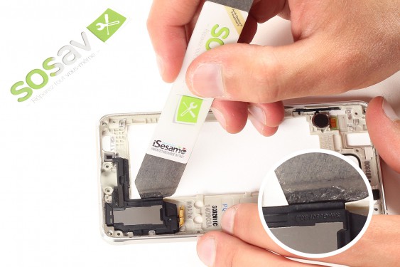

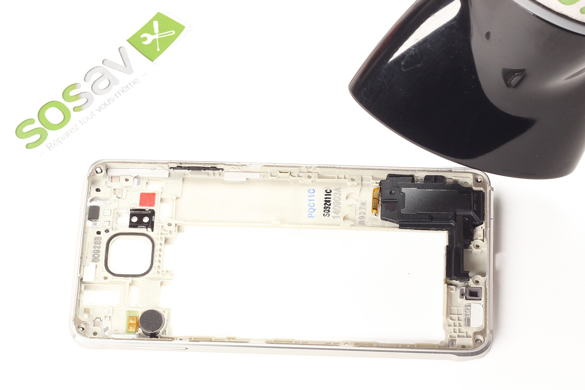

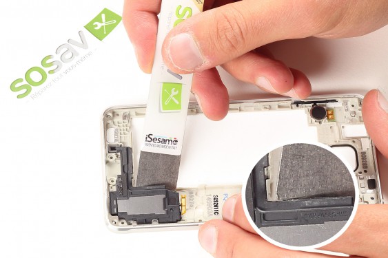

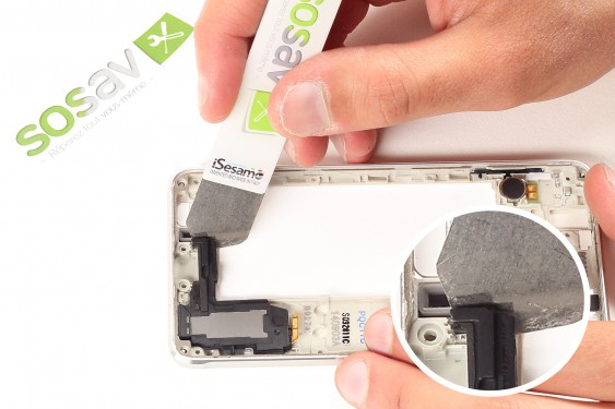

Le châssis interne du Samsung Galaxy Alpha est désormais démonté.A l'aide dusèche-cheveux, rechauffez le haut-parleur externe afin de faire fondre la colle qui assure son maintien sur le châssis interne du téléphone.Utilisez ensuite une spatule iSesamo afin de décoller le haut-parleur.

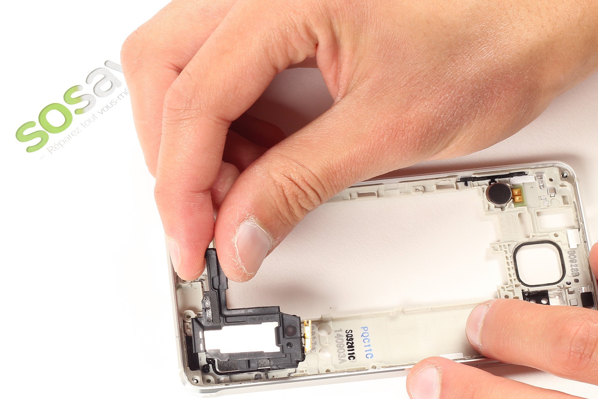

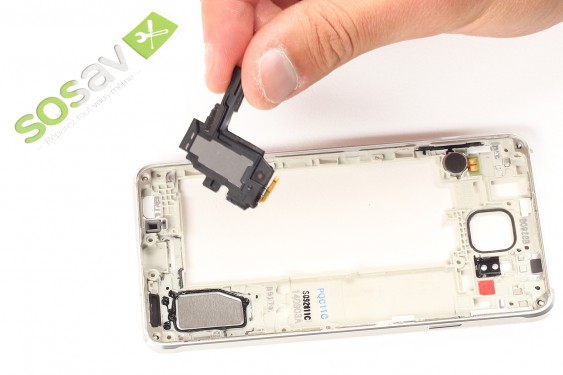

Saisissez délicatement le haut-parleur externe puis retirez-le.

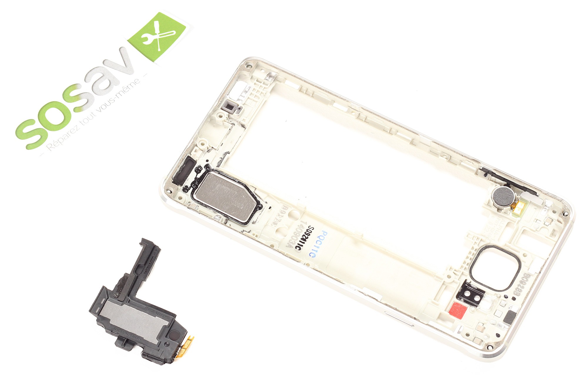

Le haut-parleur externe du Samsung Galaxy Alpha est désormais démonté.Procédez à son remplacement par une pièce neuve si cela est nécessaire.
