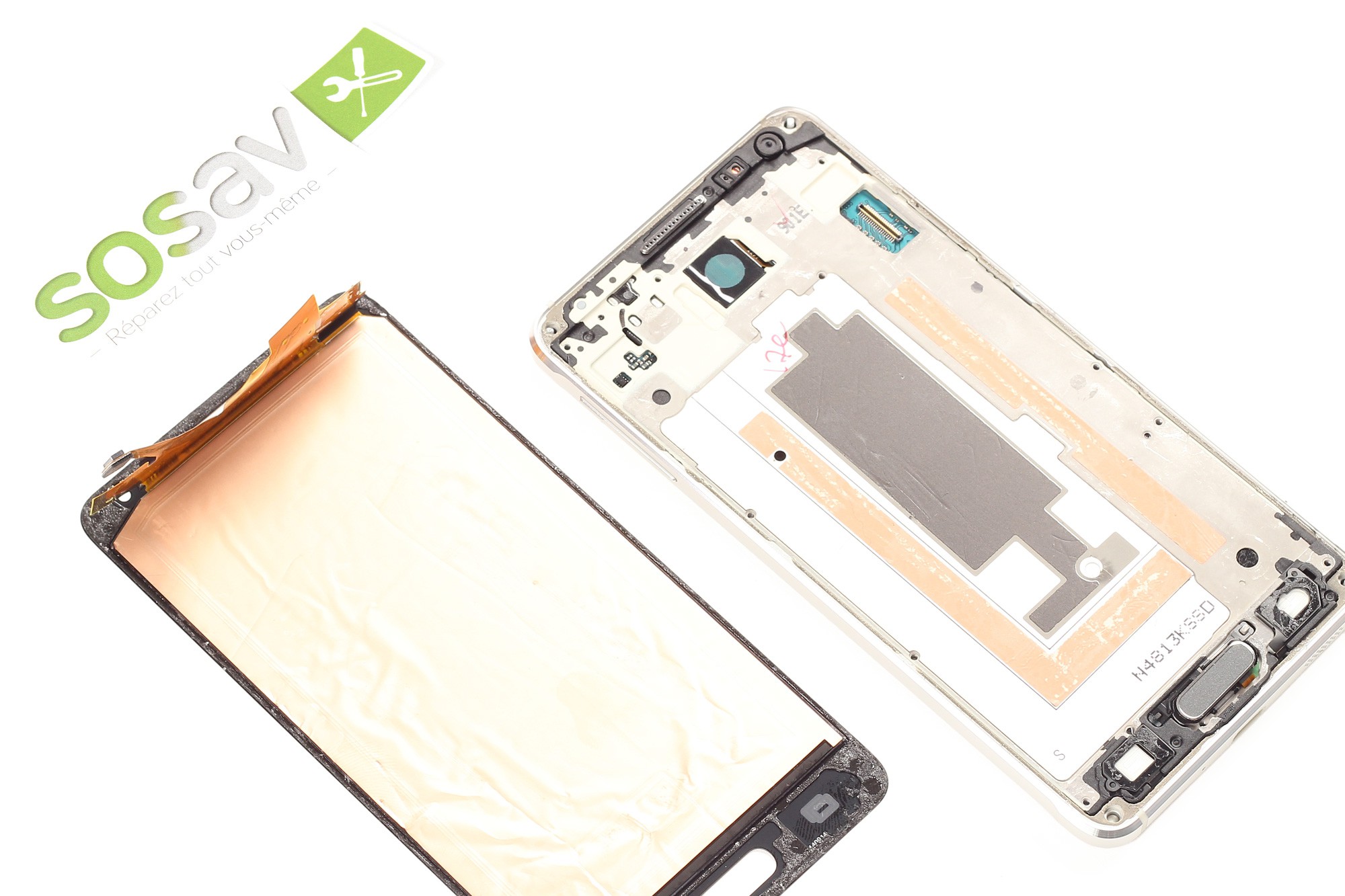

Utilisez un sèche-cheveux à puissance maximale durant quelques minutes en l'orientant sur le bas et le haut de l'écran.Cette opération a pour but de faire chauffer la colle et la ramollir suffisamment afin de permettre un retrait plus facile de l'écran.Utilisez ensuite un médiator pour ouvrir délicatement le côté gauche de l'écran.Soyez très minutieux lors de cette opération afin de ne pas endommager l'écran qui est très fragile !
Toujours à l'aide du médiator, décollez très doucement la partie supérieure ainsi que la partie droite de l'écran.
Conservez le médiator pour décoller très délicatement la partie basse de l'écran.Soulevez ensuite délicatement l'écran par le dessous comme indiqué sur les photos 3 et 4.Une nappe reliant l'écran est placée à proximité de l'écouteur interne, veillez à ne pas l'arracher !
Réutilisez la spatule en nylon pour déconnecte très délicatement la nappe reliant l'écran au téléphone.Procédez ensuite à son retrait.
L'écran complet du Galaxy Alpha est désormais démonté.Procédez à son remplacement par une pièce neuve si cela est nécessaire.
