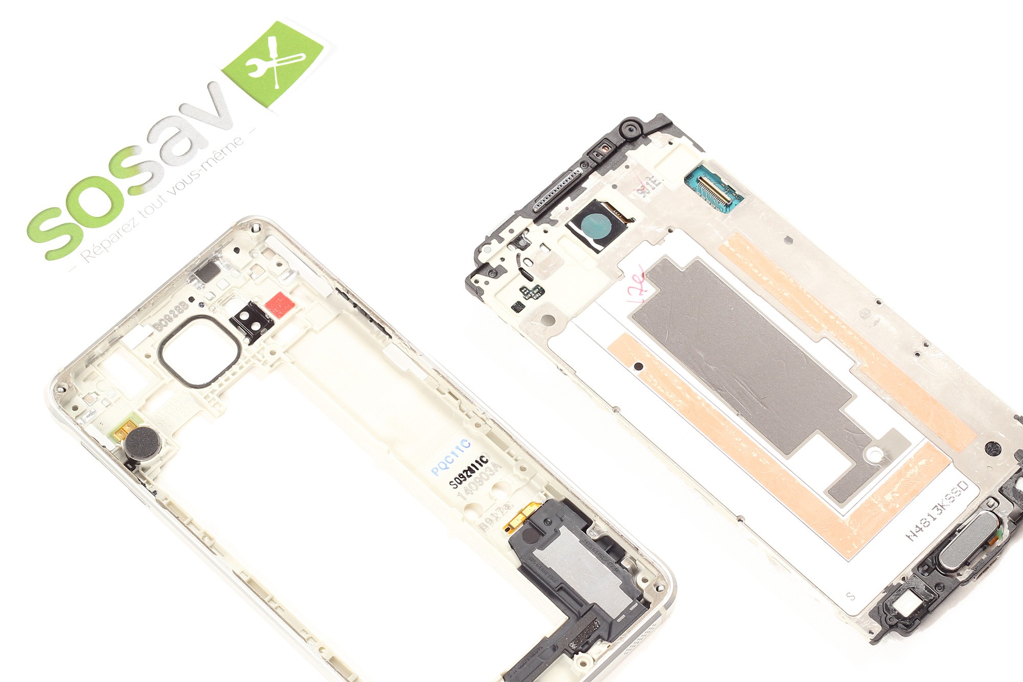

Utilisez la pointe de la spatule pour déclipser les deux clips plastiques situés à proximité du logement batterie.
Prenez une spatule iSesamo afin de déclipser en douceur la carte mère et sa protection du châssis interne.
Déclipsez la dernière partie du châssis puis procédez ensuite délicatement à son retrait.
Le châssis interne du Samsung Galaxy Alpha est désormais démonté.Procédez à son remplacement par une pièce neuve si cela est nécessaire.
