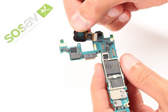

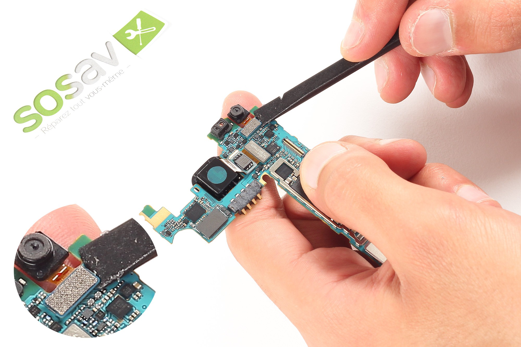

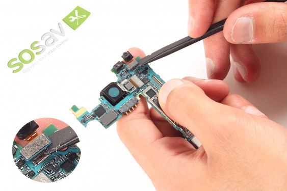

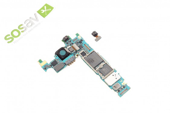

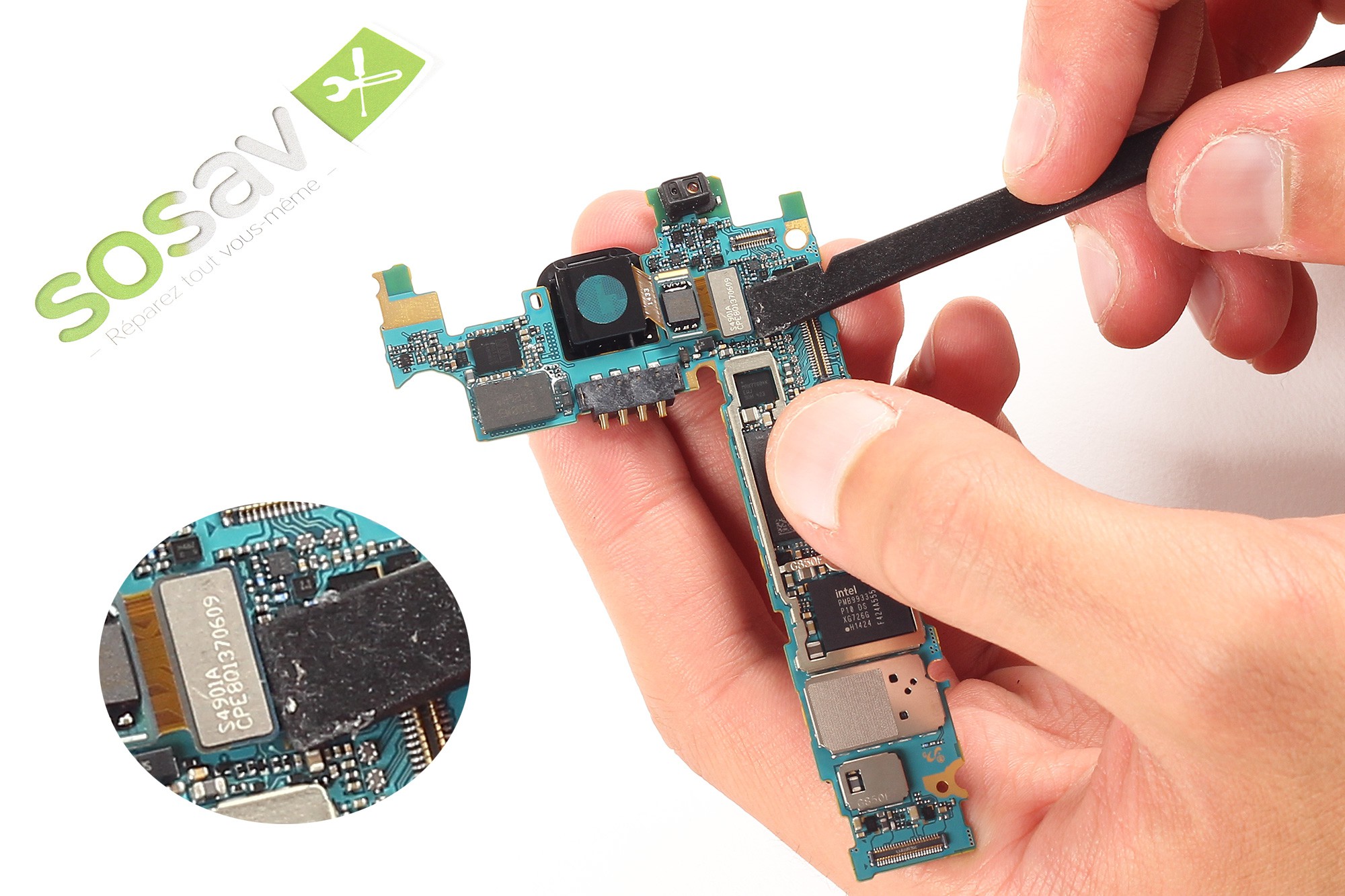

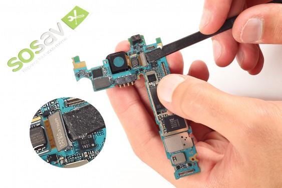

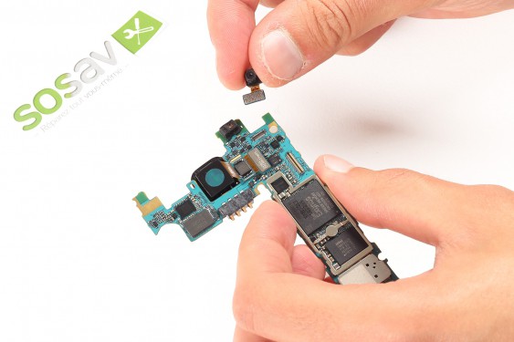

Avec la spatule en nylon, déconnectez la caméra avant puis retirez-la.

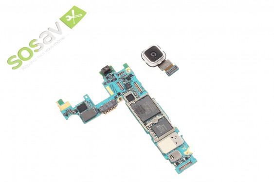

La camera avant est désormais démontée.Servez-vous à nouveau de la spatule en nylon pour déconnecter délicatement la caméra arrière puis retirez-la à son tour.
La carte mère du Samsung Galaxy Alpha est désormais démontée.Procédez à son remplacement par une pièce neuve si cela est nécessaire.
