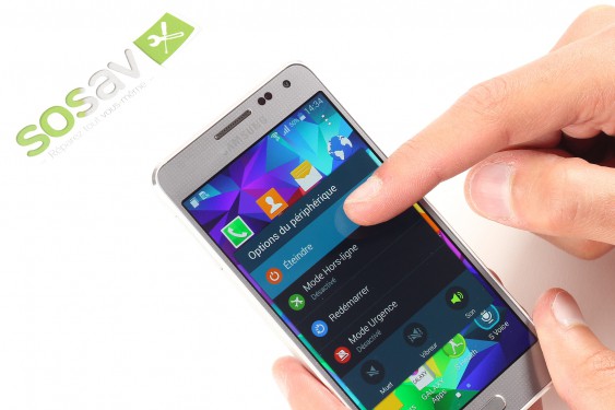

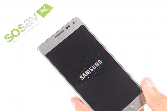

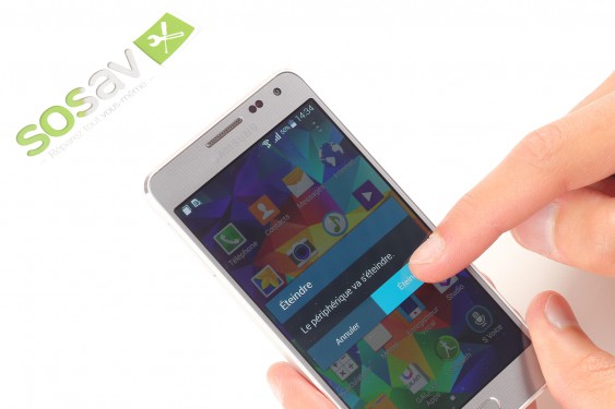

Avant de procéder au démontage de la caméra arrière de votre Galaxy Alpha, il est nécessaire, pour des raisons évidentes de sécurité, de l'éteindre.Pour ceci, appuyez sur le bouton d'allumage durant quelques secondes puis confirmez l'extinction par "Éteindre".

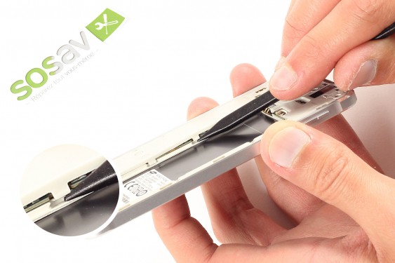

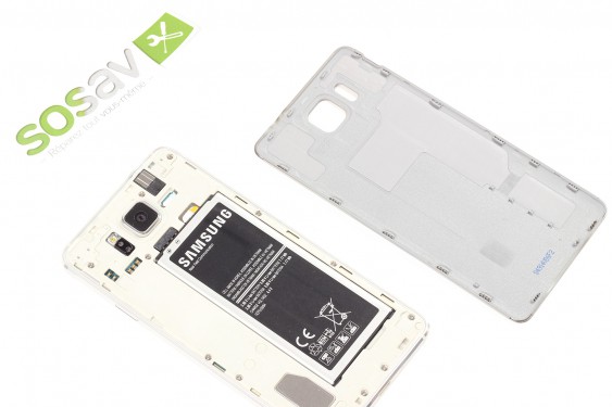

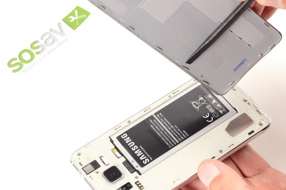

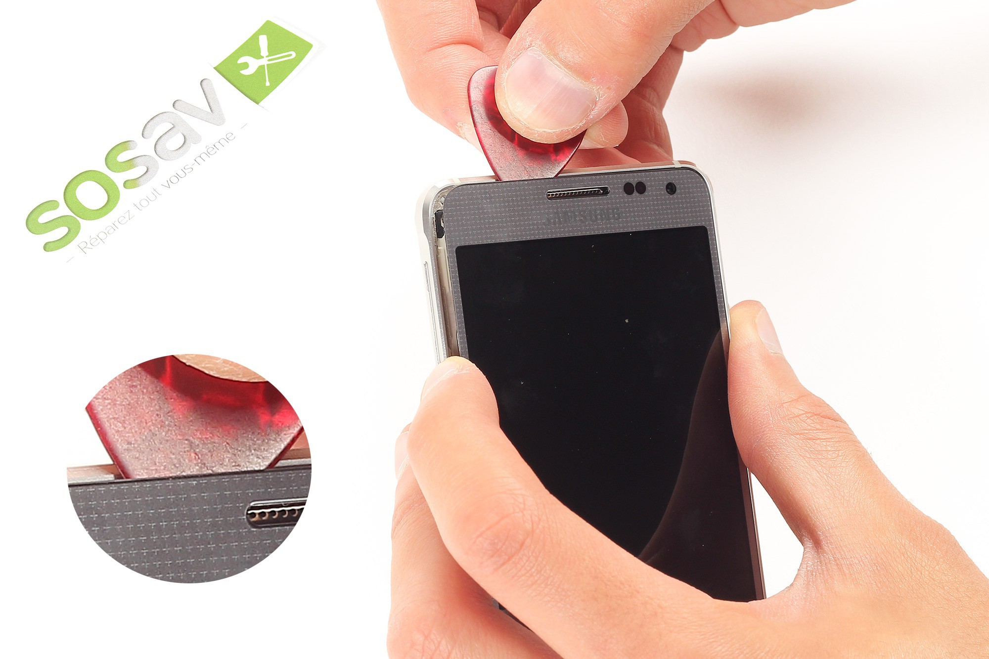

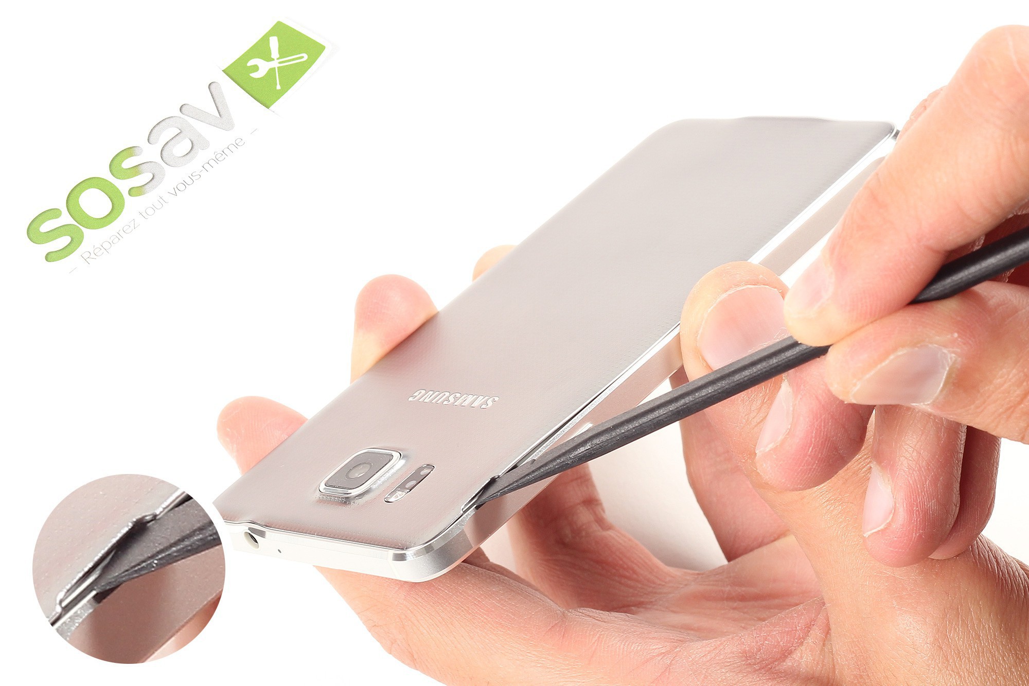

A l'aide d'une spatule en nylon, faites délicatement levier afin de retirer progressivement la coque arrière de votre Galaxy Alpha.

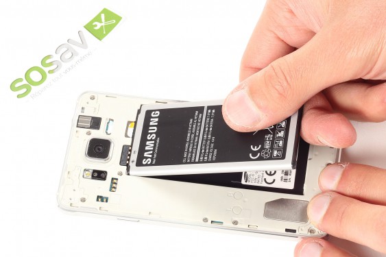

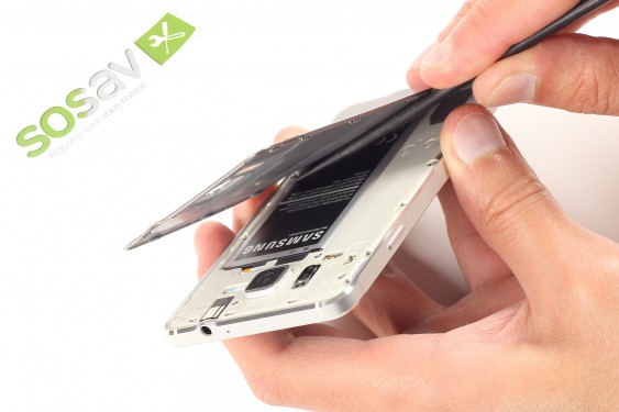

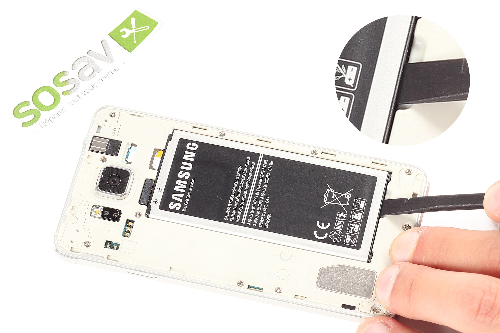

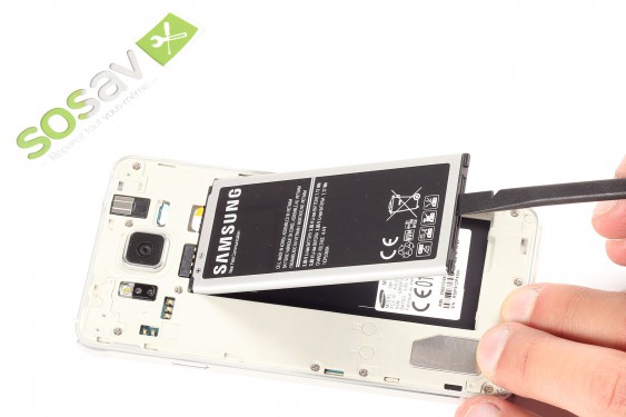

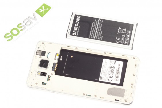

Insérez la spatule en nylon dans l'interstice située entre la batterie et le châssis plastique du téléphone puis soulevez-la légèrement.Une fois la batterie légèrement soulevée, vous pouvez la saisir pour l'ôter totalement de votre Galaxy alpha.

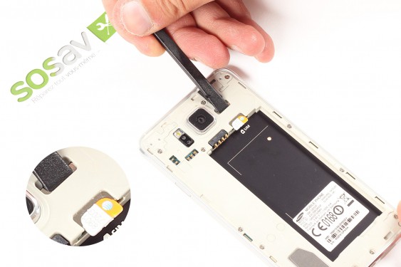

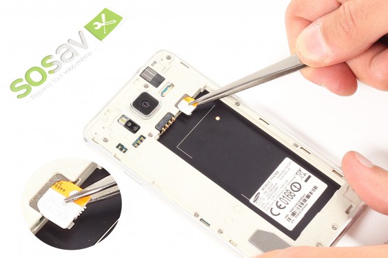

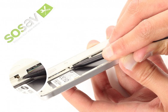

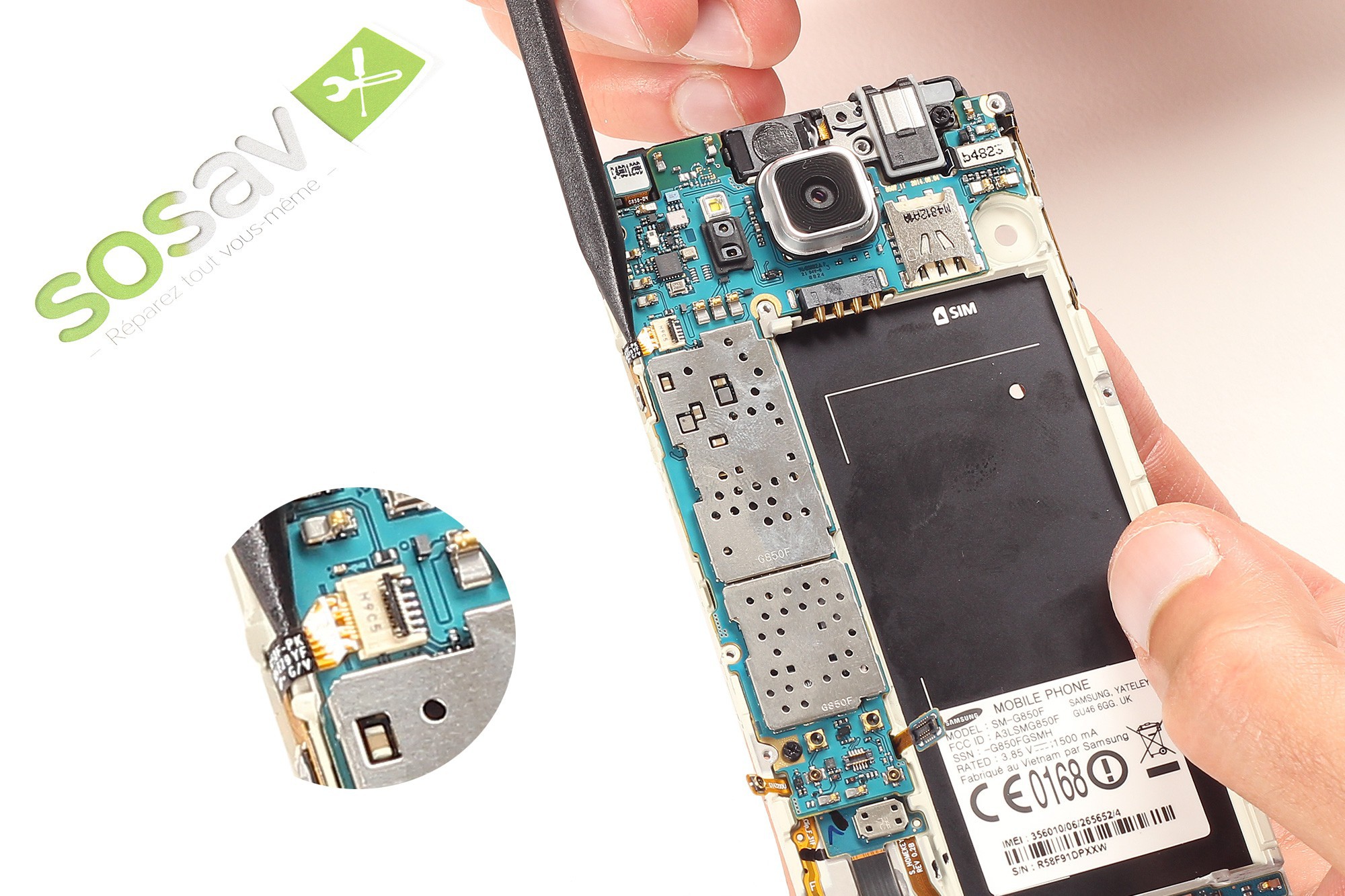

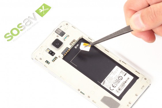

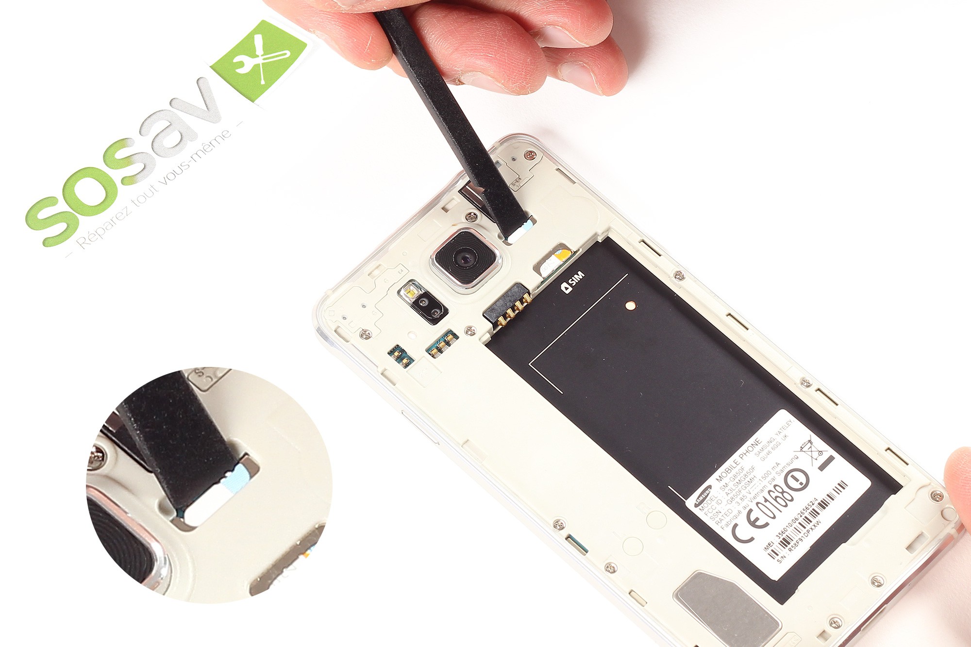

Utilisez la spatule en nylon pour repousser délicatement la carte Nano SIM afin de pouvoir la retirer.Prenez ensuite une pince afin de l'extraire délicatement.

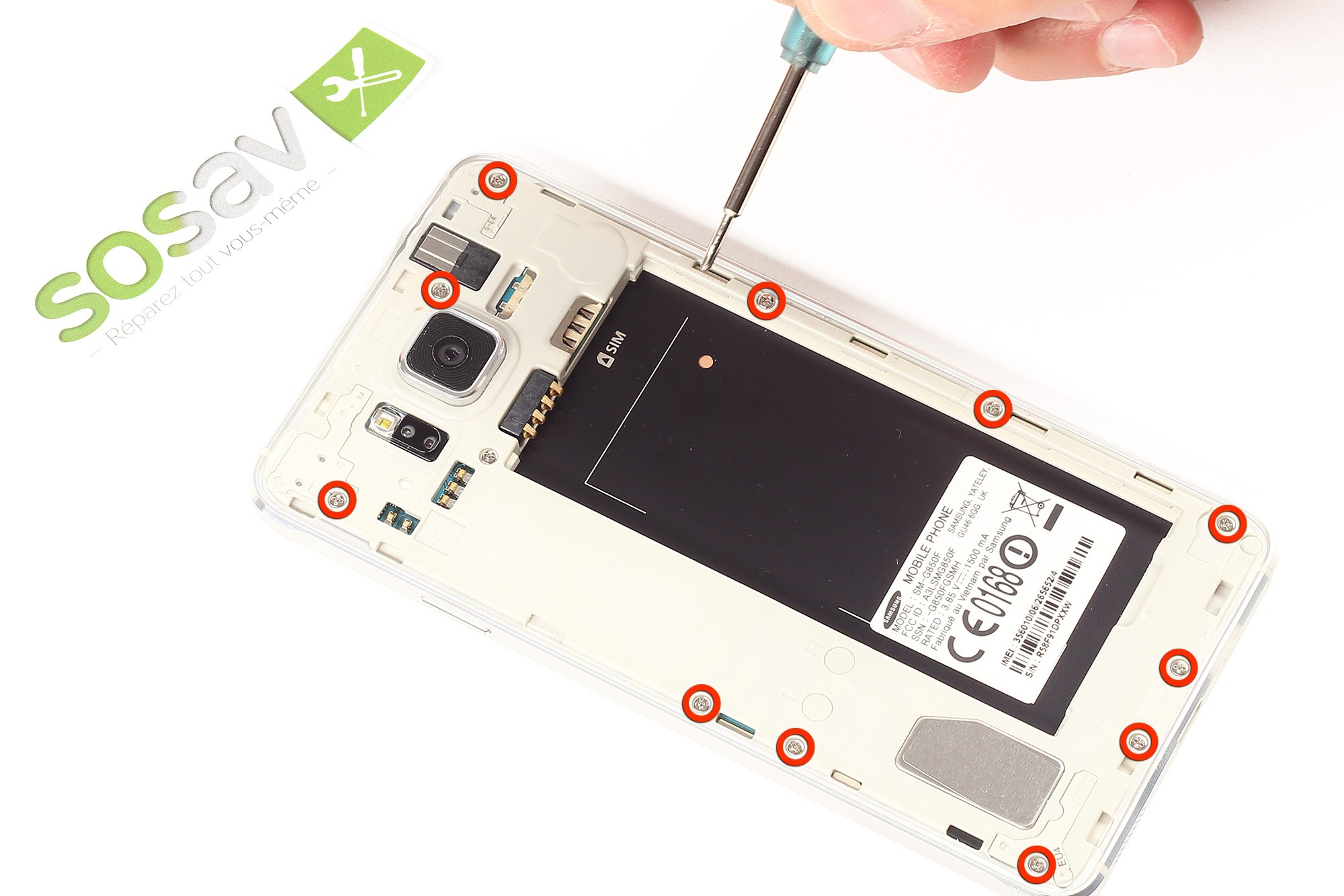

A l'aide d'un tournevis cruciforme, dévissez les 11 vis entourées en rouge sur la seconde photo.Ces vis servent à maintenir le châssis arrière du téléphone.

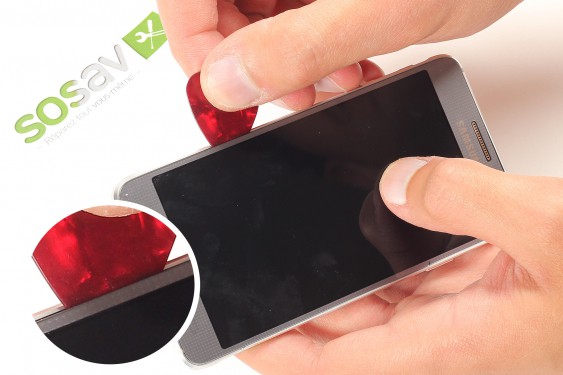

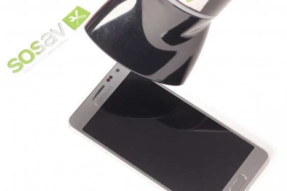

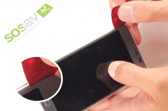

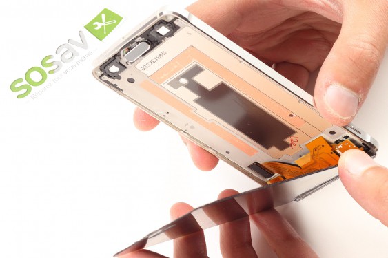

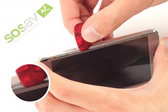

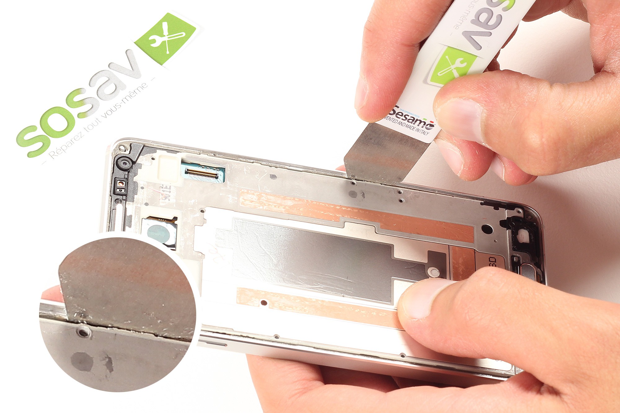

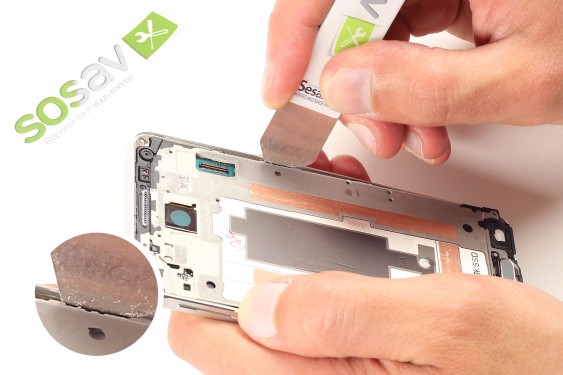

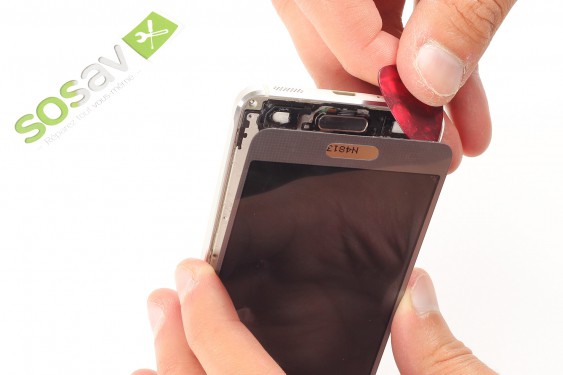

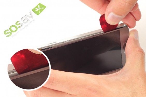

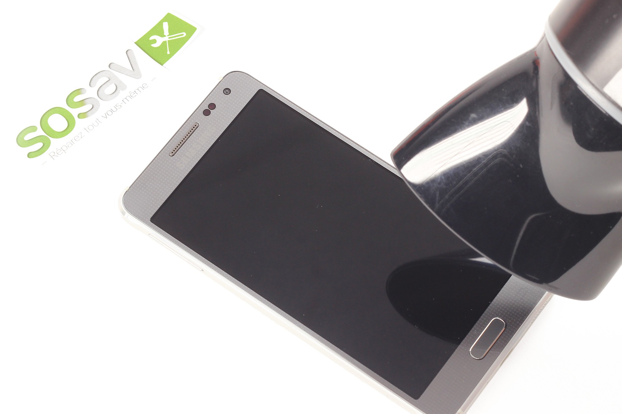

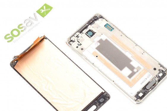

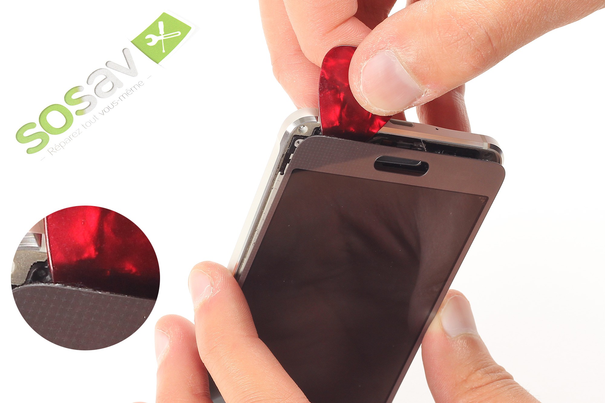

Utilisez un sèche-cheveux à puissance maximale durant quelques minutes en l'orientant sur le bas et le haut de l'écran.Cette opération a pour but de faire chauffer la colle et la ramollir suffisamment afin de permettre un retrait plus facile de l'écran.Utilisez ensuite un médiator pour ouvrir délicatement le côté gauche de l'écran.Soyez très minutieux lors de cette opération afin de ne pas endommager l'écran qui est très fragile !
Toujours à l'aide du médiator, décollez très doucement la partie supérieure ainsi que la partie droite de l'écran.

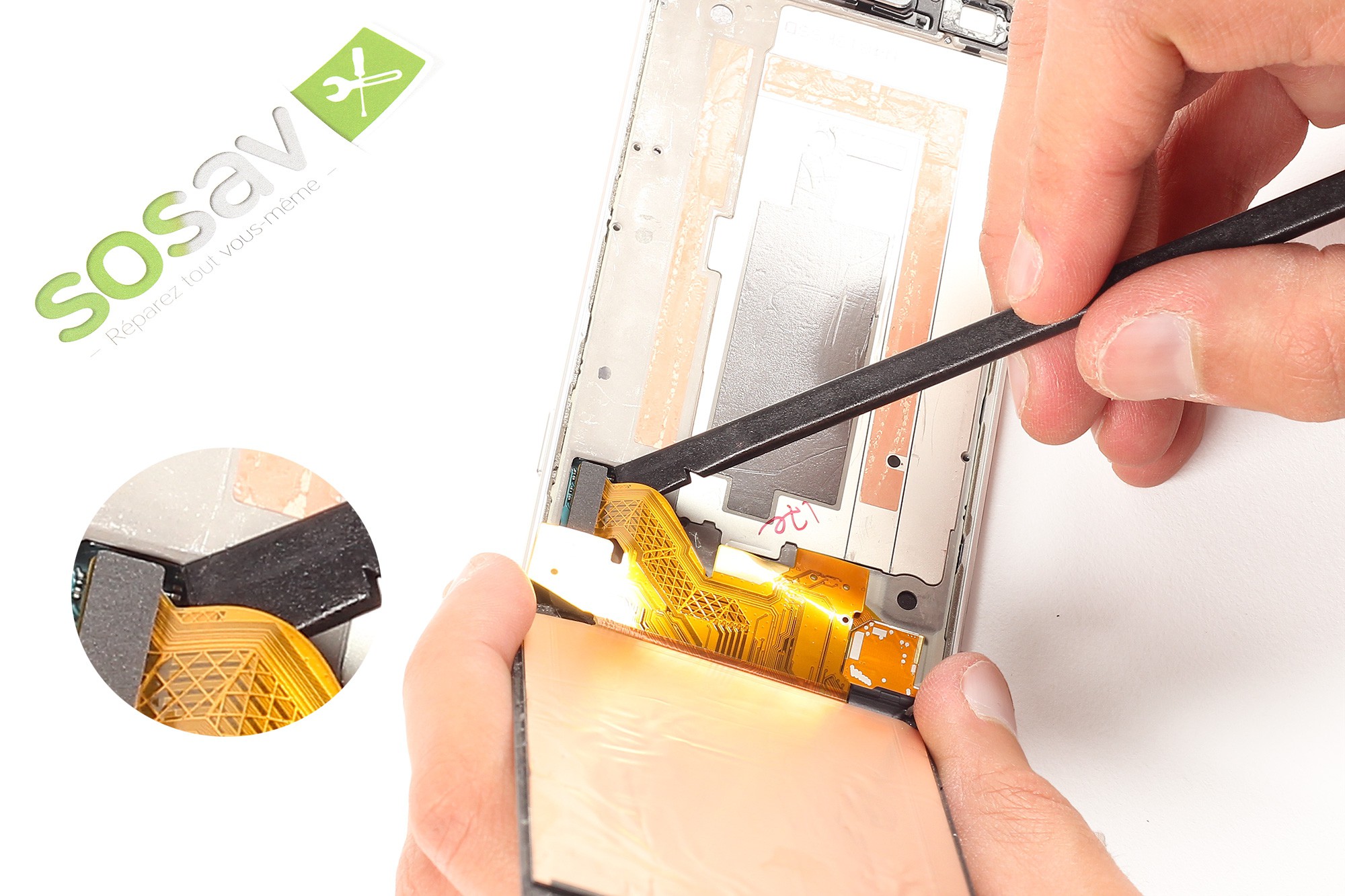

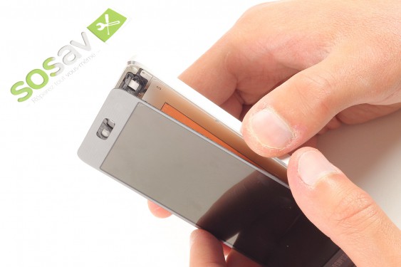

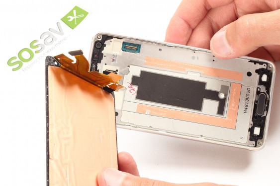

Conservez le médiator pour décoller très délicatement la partie basse de l'écran.Soulevez ensuite délicatement l'écran par le dessous comme indiqué sur les photos 3 et 4.Une nappe reliant l'écran est placée à proximité de l'écouteur interne, veillez à ne pas l'arracher !

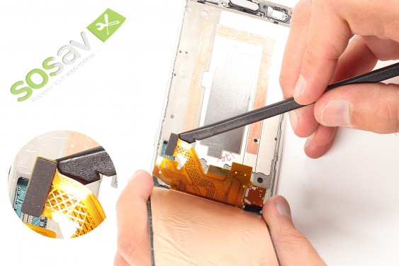

Reprenez la spatule en nylon pour déconnecter doucement la nappe reliant l'écran au téléphone.Procédez ensuite à son retrait.L'écran complet du Galaxy Alpha est désormais démonté.

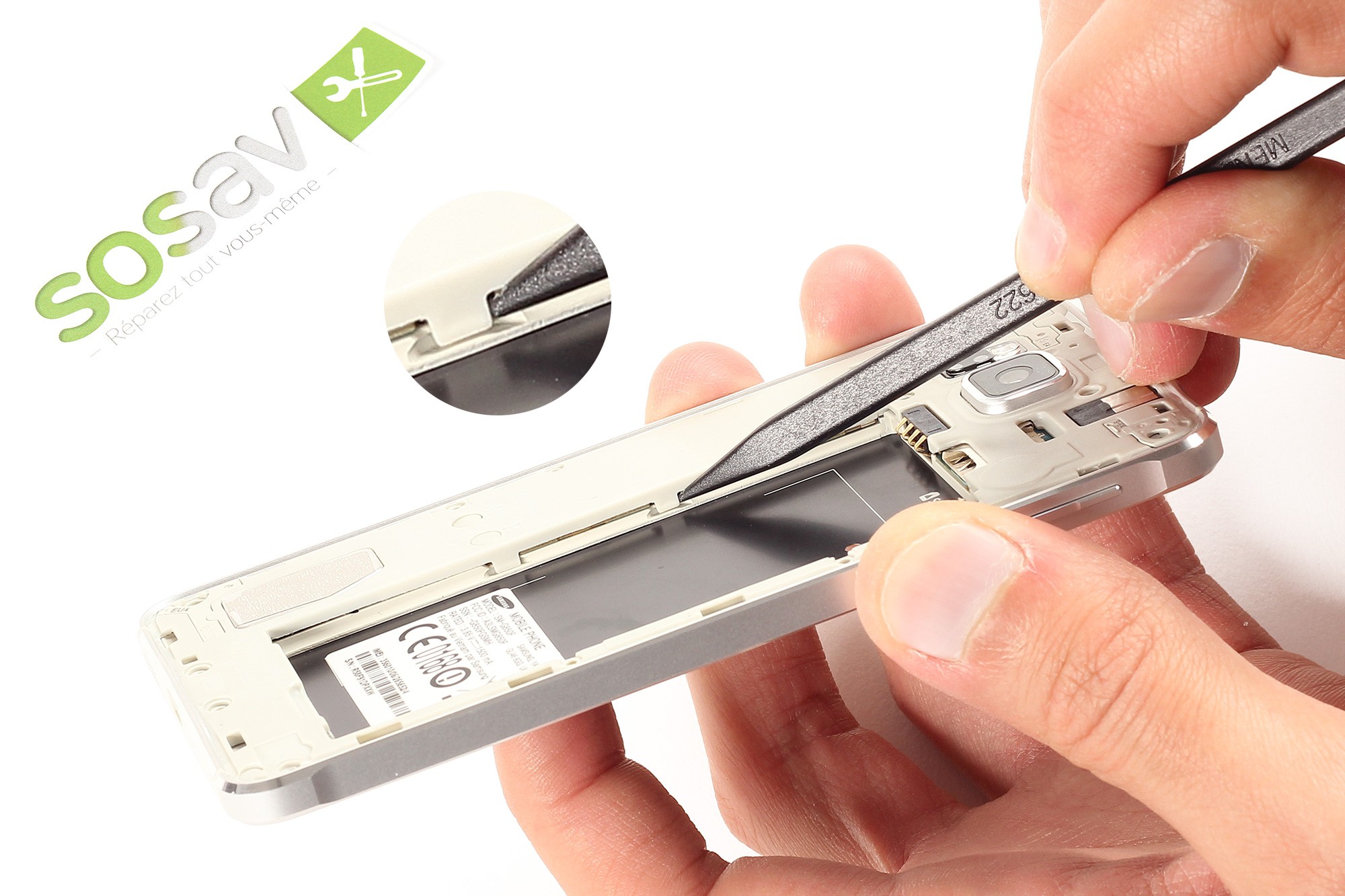

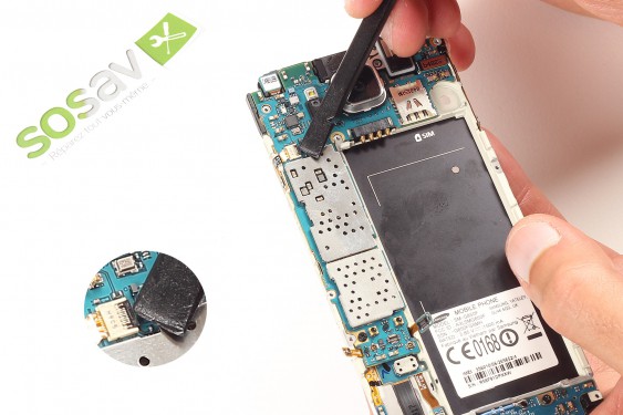

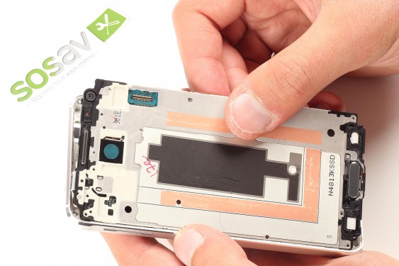

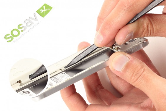

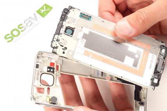

Utilisez la pointe de la spatule pour déclipser les deux clips plastiques situés à proximité du logement batterie.

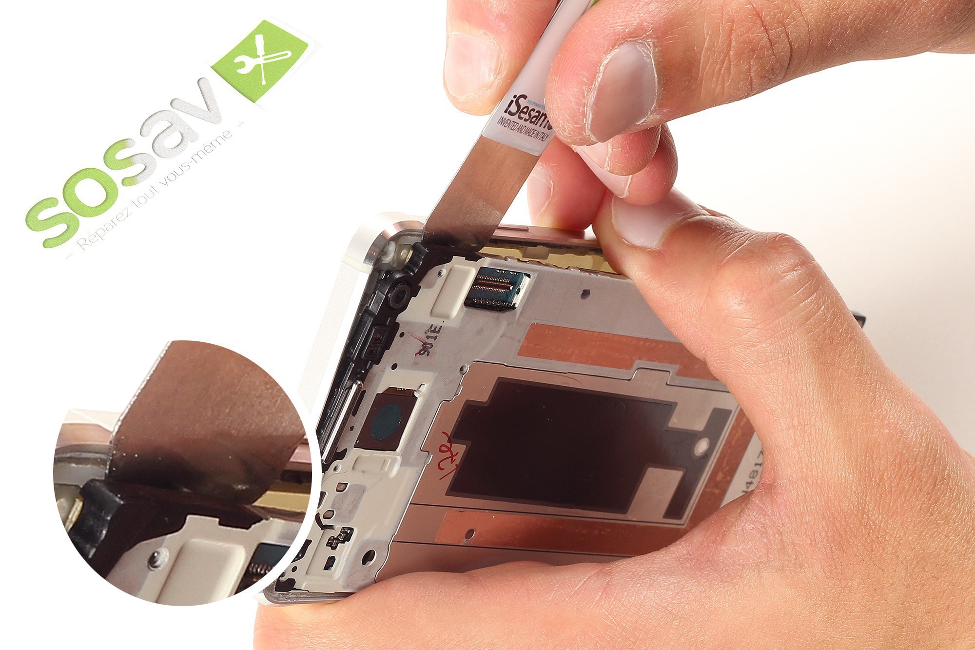

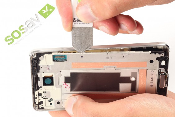

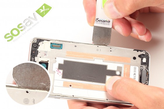

Prenez une spatule iSesamo afin de déclipser en douceur la carte mère et sa protection du châssis interne.

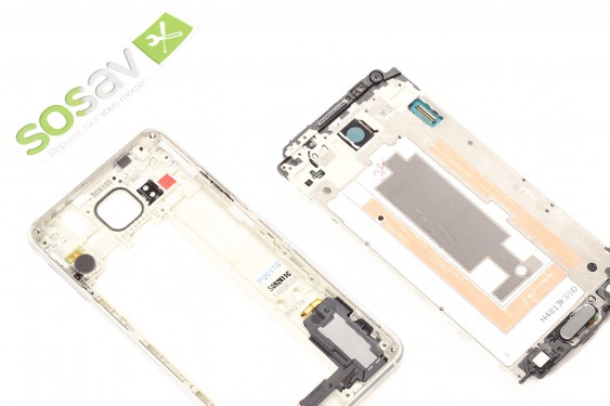

Déclipsez la dernière partie du châssis puis procédez ensuite délicatement à son retrait.Le châssis interne du Samsung Galaxy Alpha est désormais démonté.

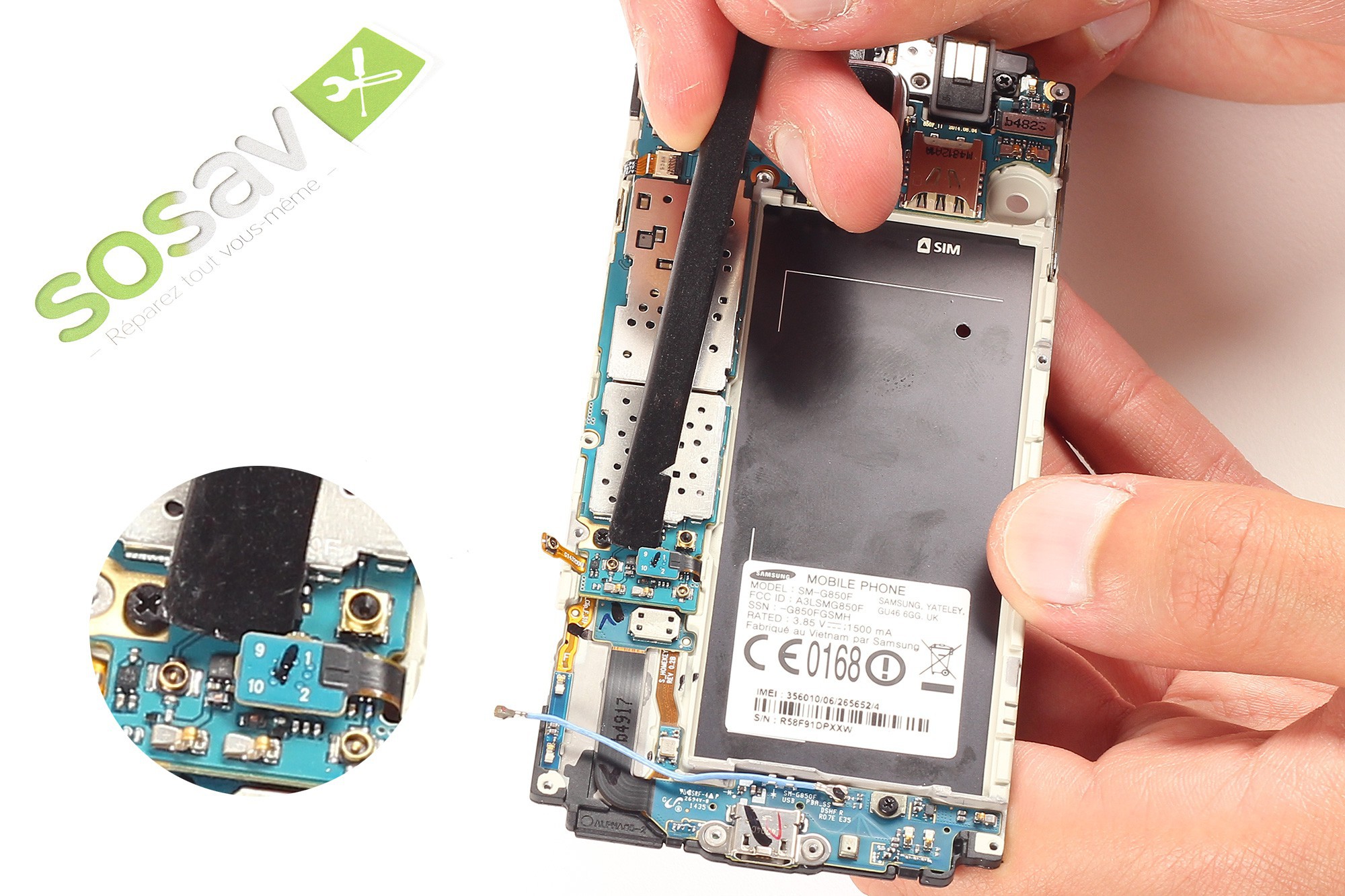

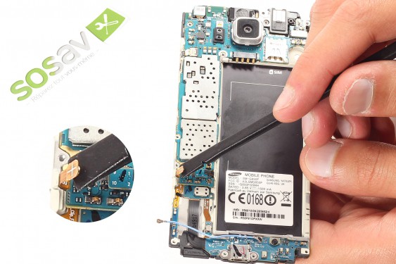

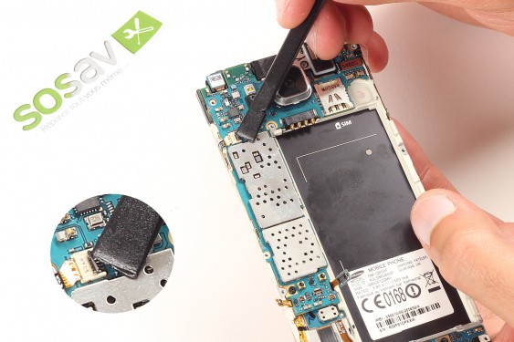

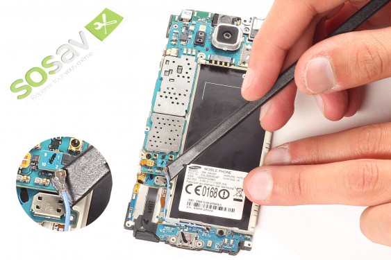

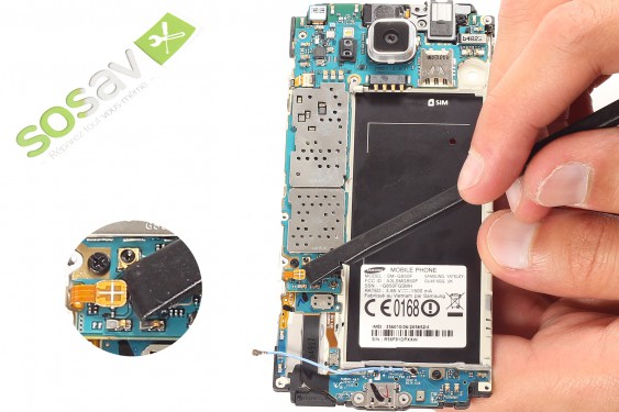

Reprenez la spatule en nylon afin de déconnecter en douceur le câble d'antenne Bluetooth, côté carte mère.Toujours avec la spatule en nylon, déconnectez ensuite l'antenne WiFi.

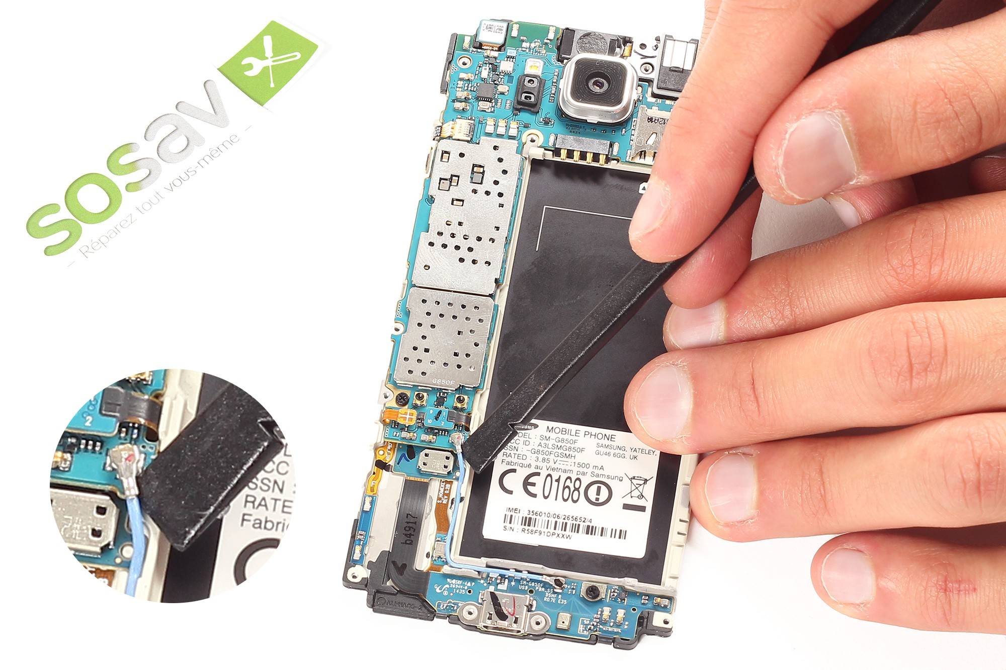

Conservez la spatule en nylon puis déconnectez le câble du bouton home.Utilisez ensuite la spatule en nylon afin de déverrouiller le connecteur de la nappe du bouton power.

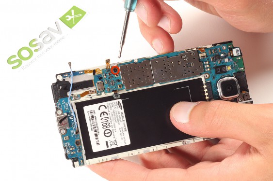

A l'aide de la pointe de la spatule en nylon, retirez la nappe du bouton power.Reprenez le tournevis cruciforme pour dévisser la vis entourée en rouge.Cette vis sert à maintenir la carte mère.

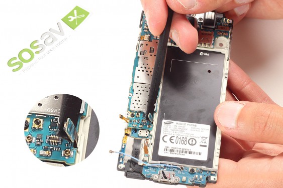

Déconnectez la nappe de liaison de la prise jack/boutons de volume/écouteur interne avec la spatule en nylon.

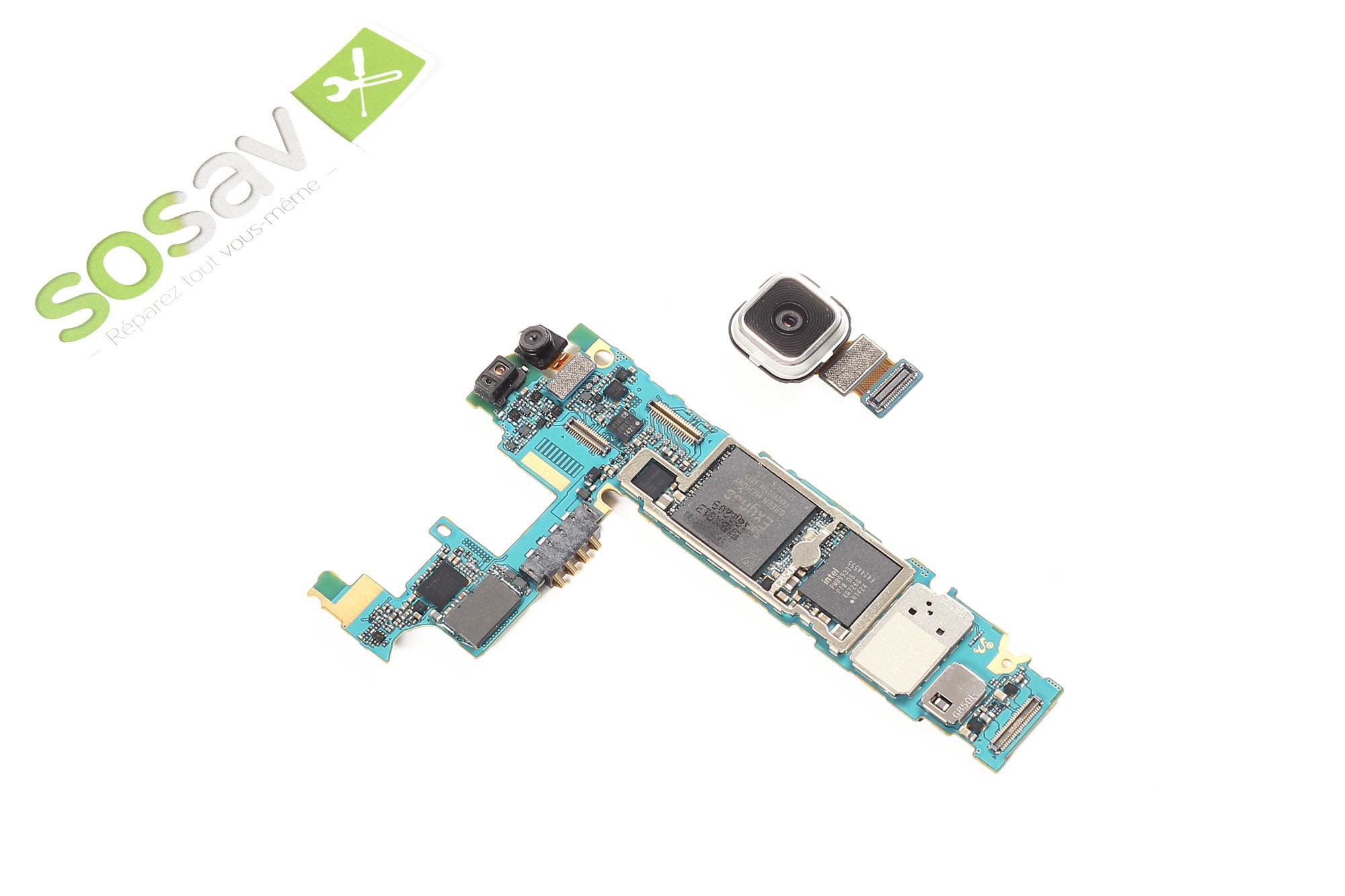

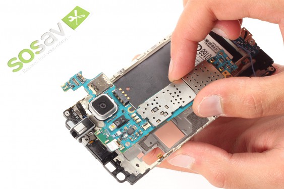

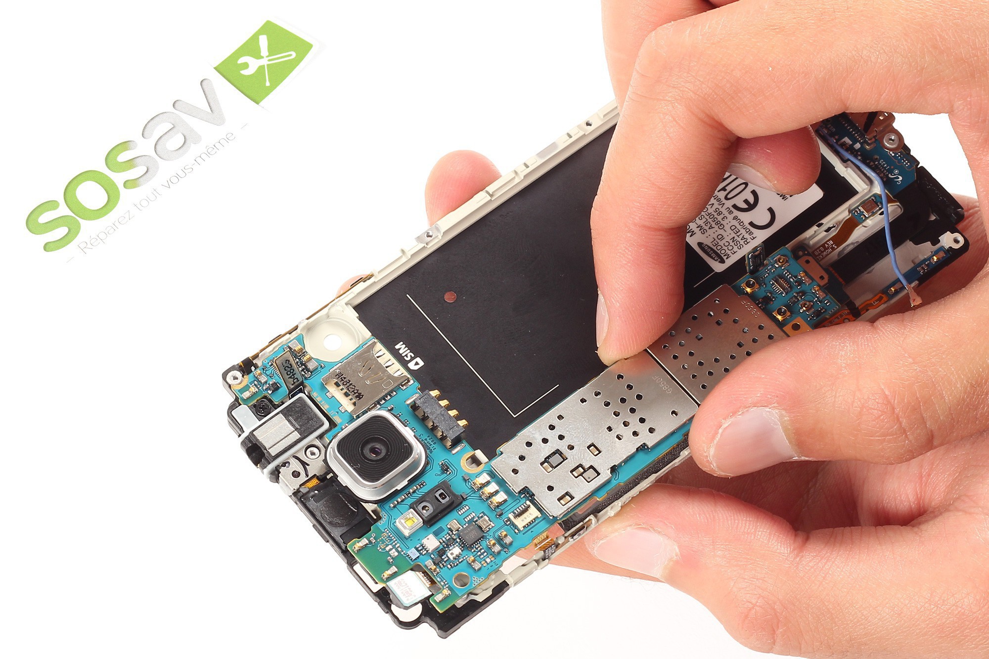

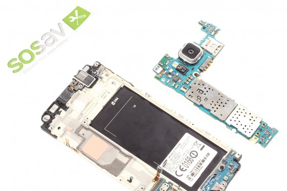

Procèdez au retrait de la carte mère de son emplacement.

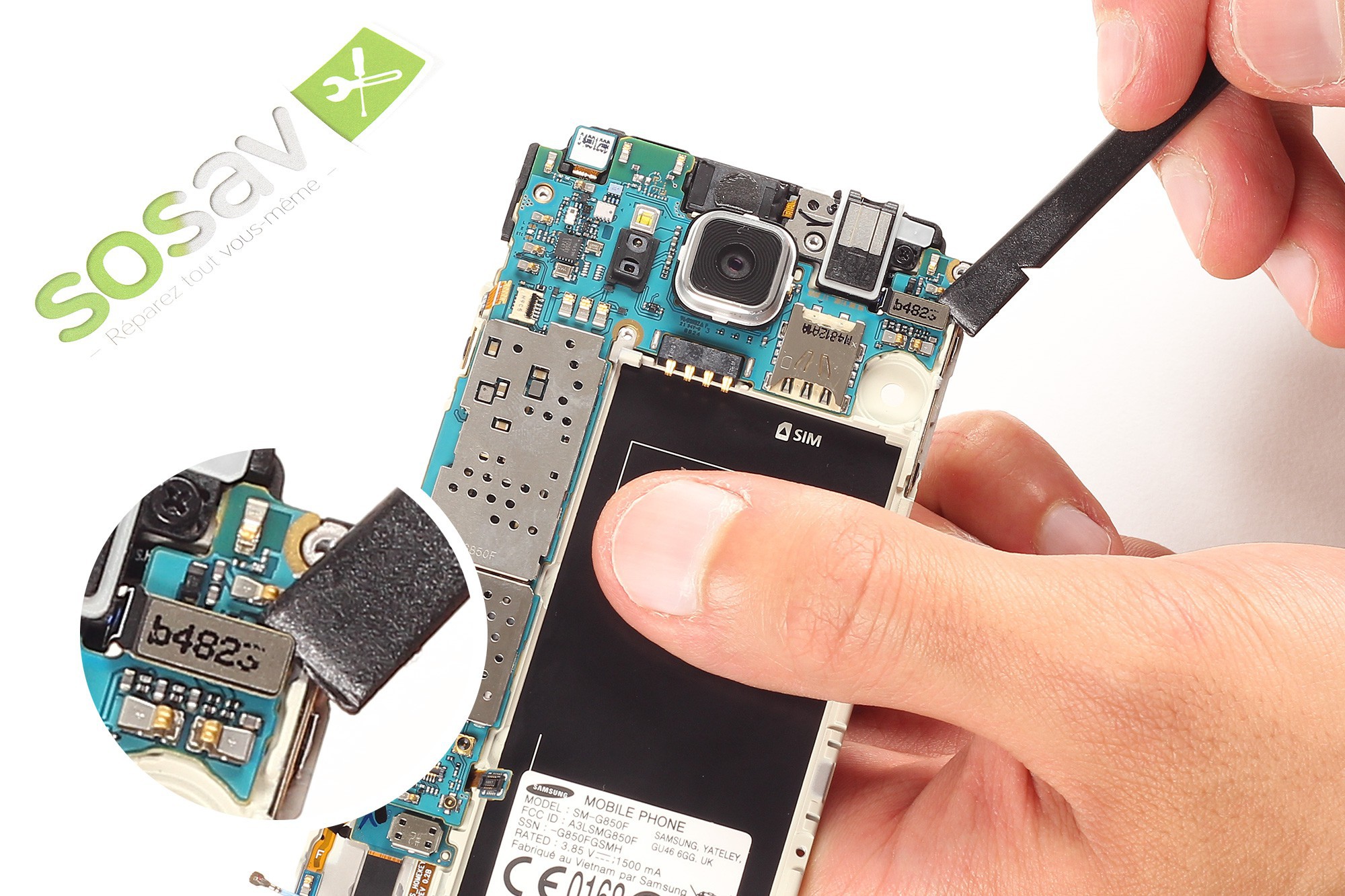

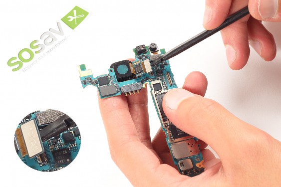

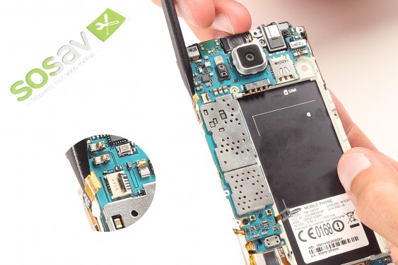

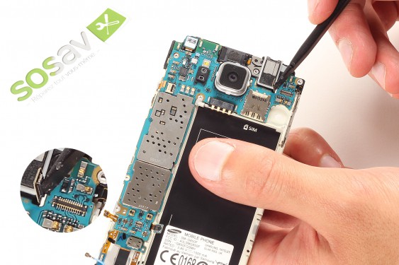

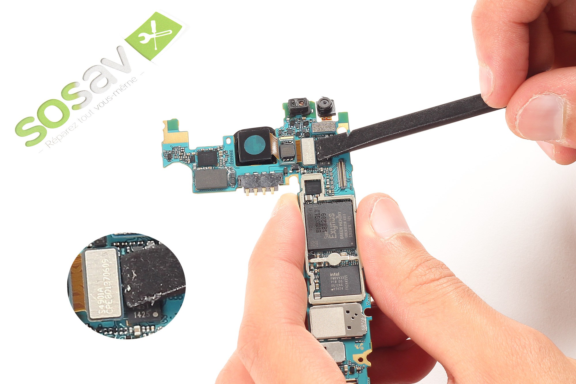

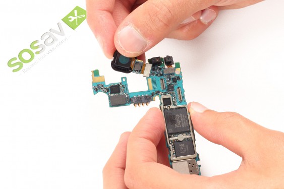

A l'aide de la spatule en nylon, déconnectez la caméra arrière puis retirez-la.
La caméra arrière du Samsung Galaxy Alpha est désormais démontée.Procédez à son remplacement par une pièce neuve si cela est nécessaire.
