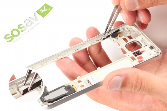

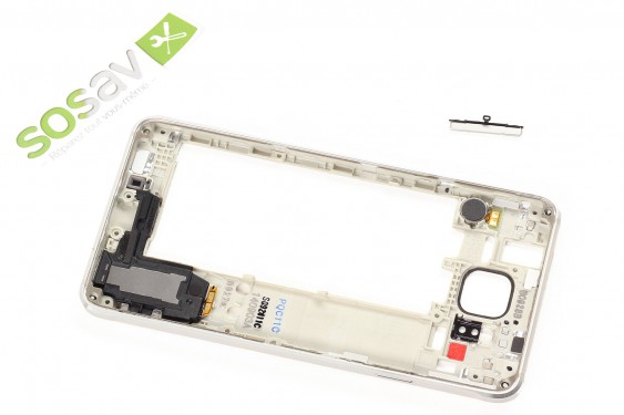

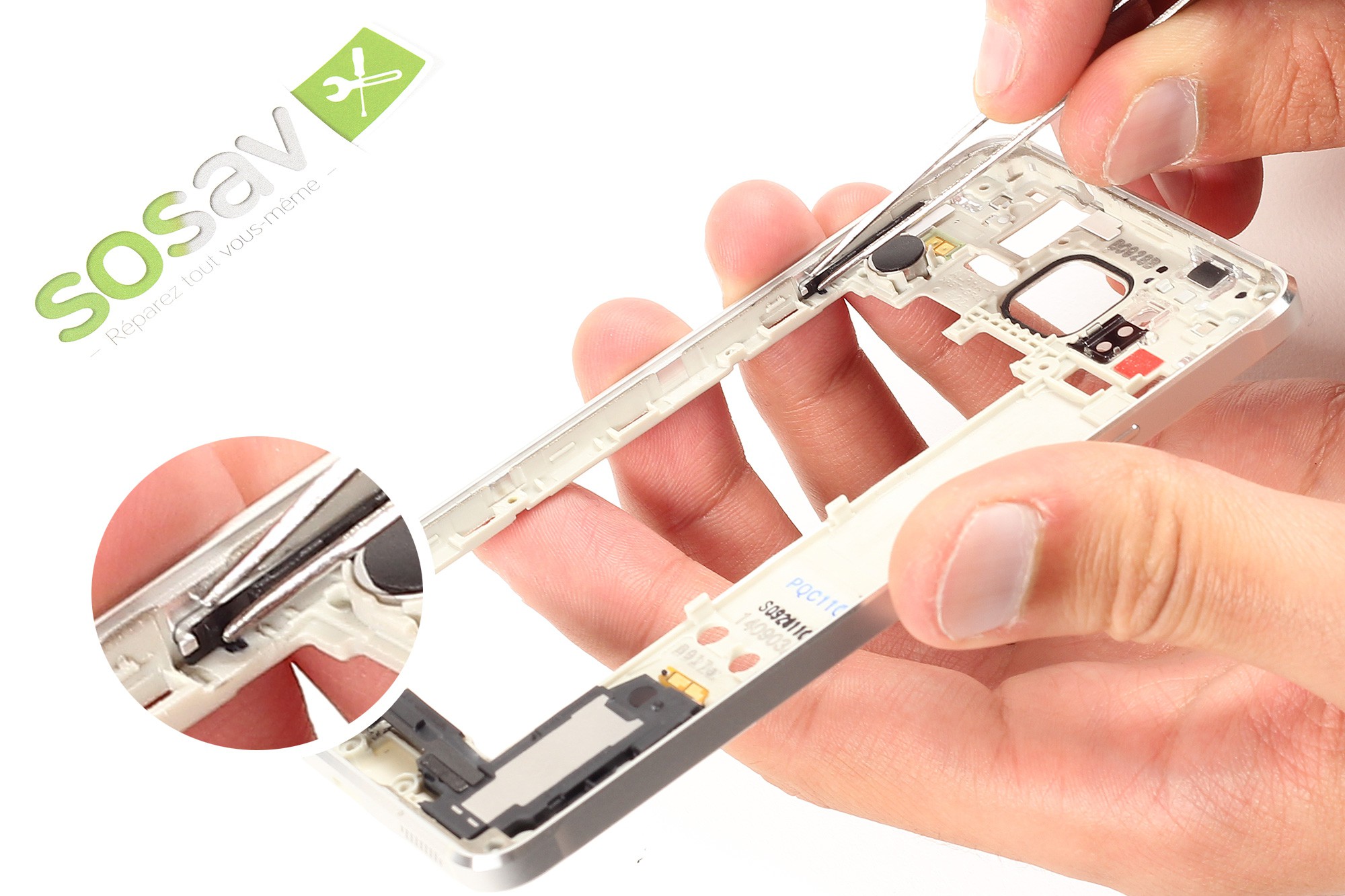

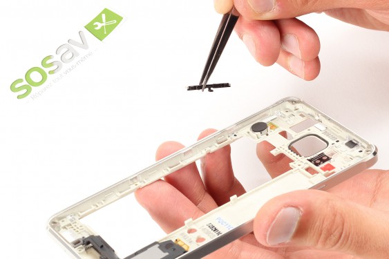

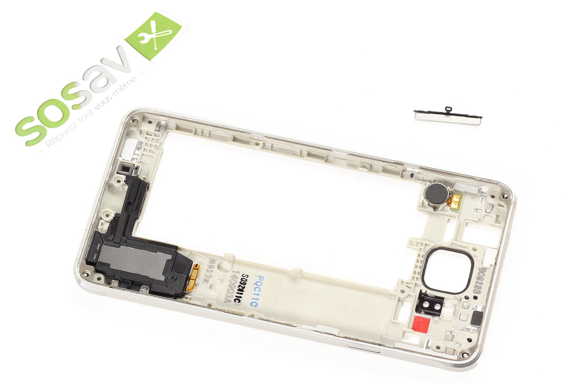

A l'aide de la pince, retirez les boutons de volume.
Les boutons de volume du Samsung Galaxy Alpha est désormais démonté.Procédez à leur remplacement par une pièce neuve si cela est nécessaire.
