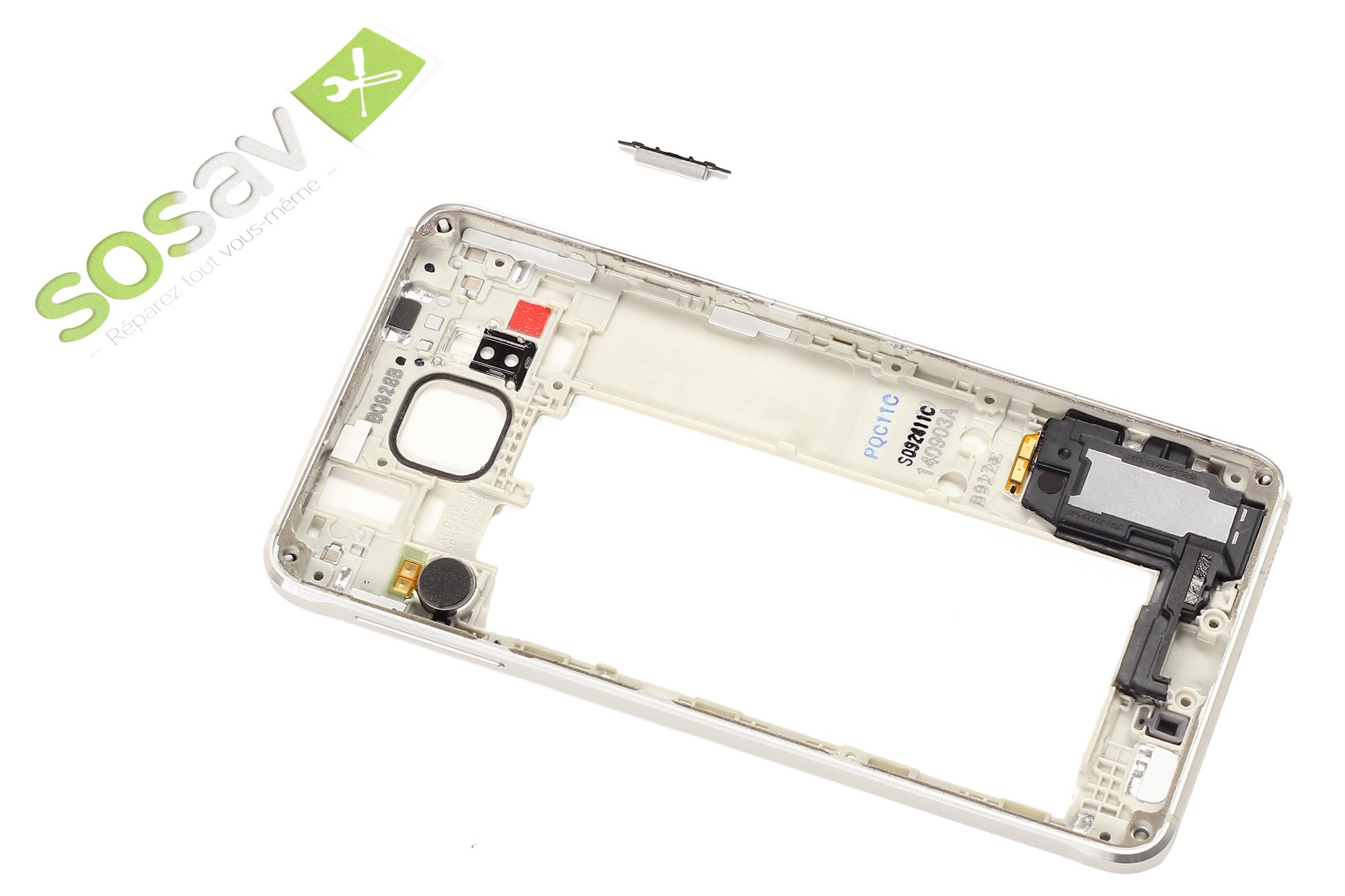

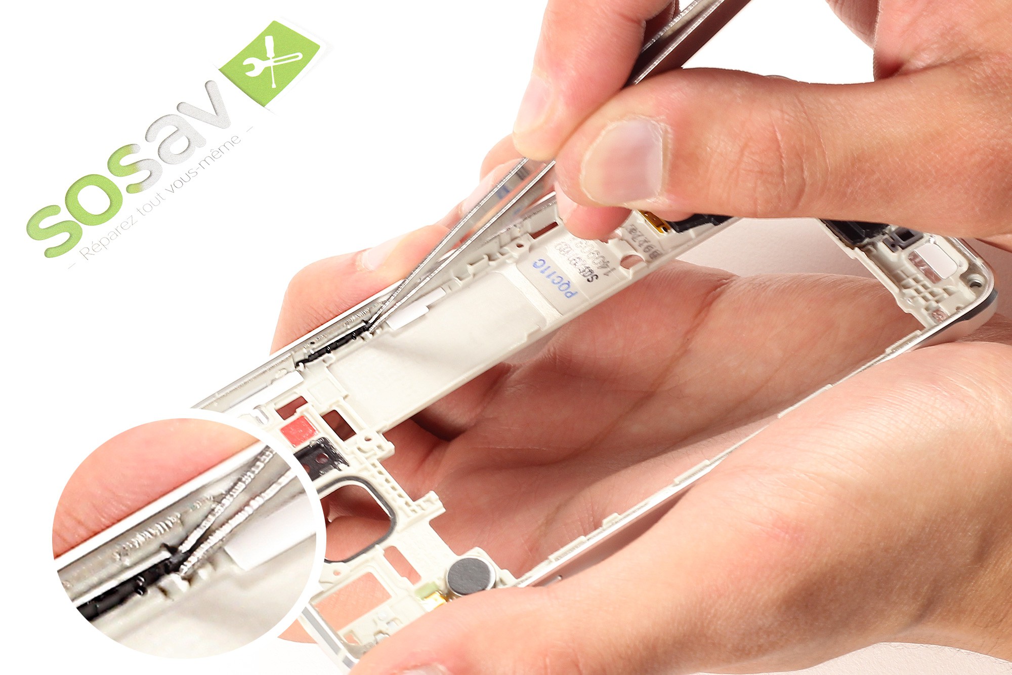

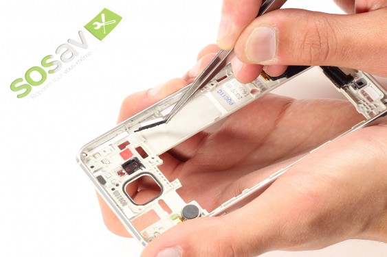

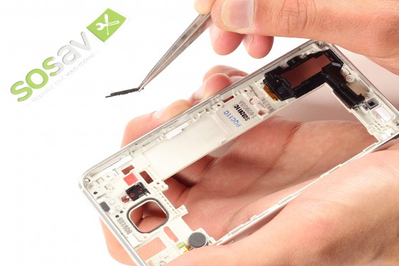

Le châssis interne du Samsung Galaxy Alpha est désormais démonté.A l'aide de la pince, retirez le bouton power.
Le bouton power du Samsung Galaxy Alpha est désormais démonté.Procédez à son remplacement par une pièce neuve si cela est nécessaire.
