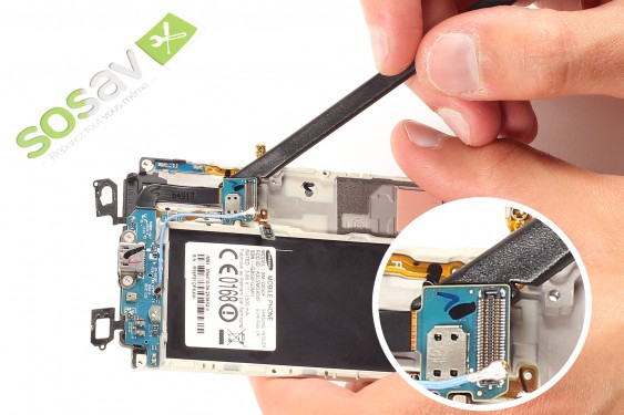

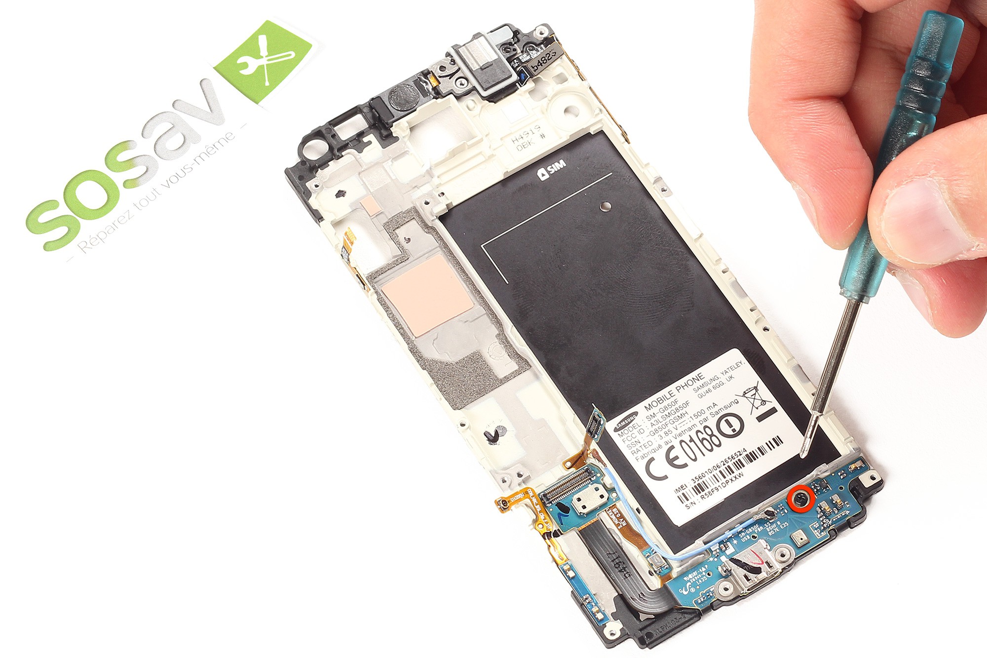

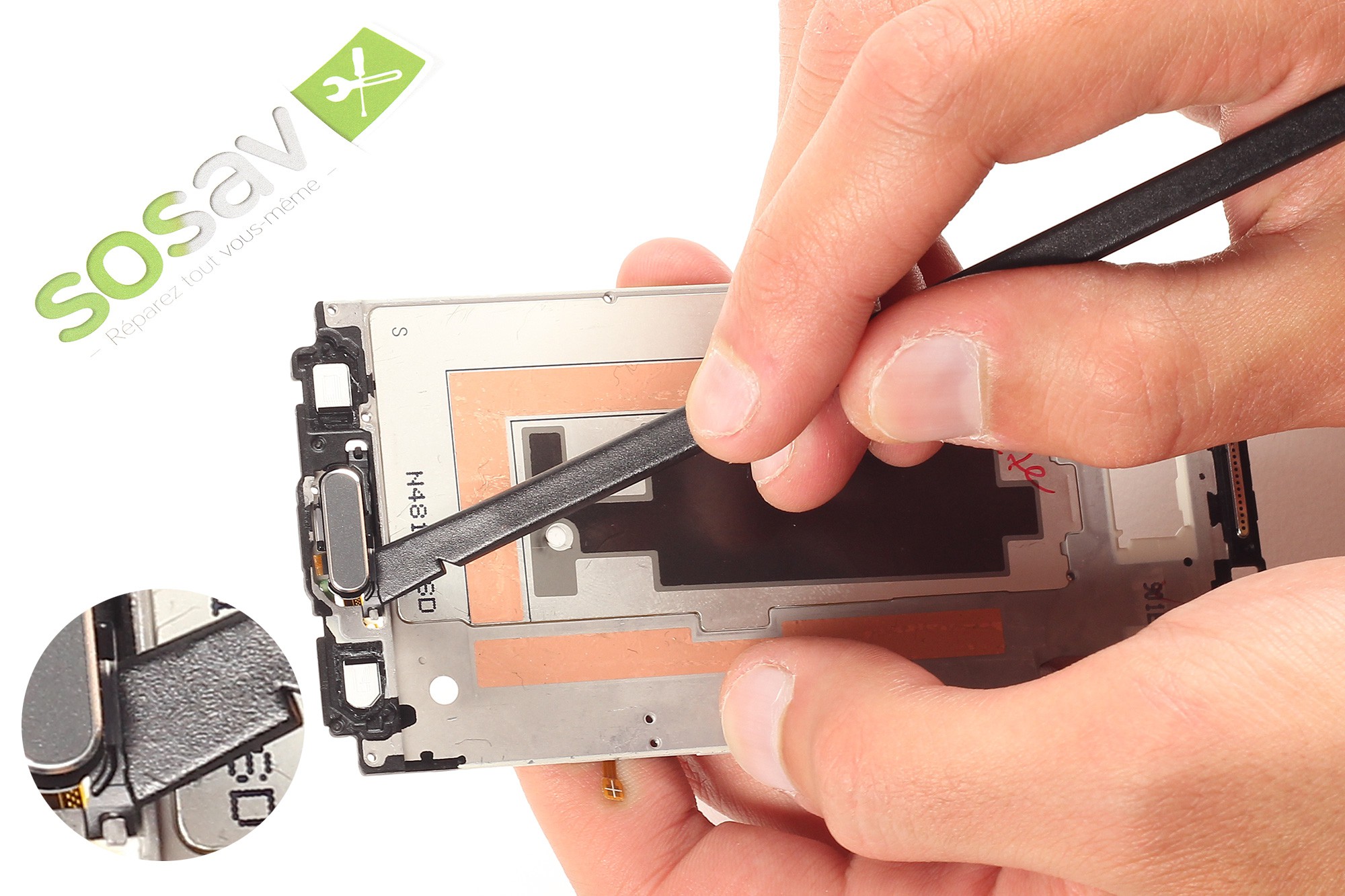

A l'aide du tournevis cruciforme, dévissez la vis entourée en rouge maintenant le connecteur de charge et les boutons gauche et droit de façade.Utilisez ensuite la spatule en nylon afin de décoller le bouton gauche de façade.

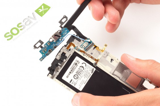

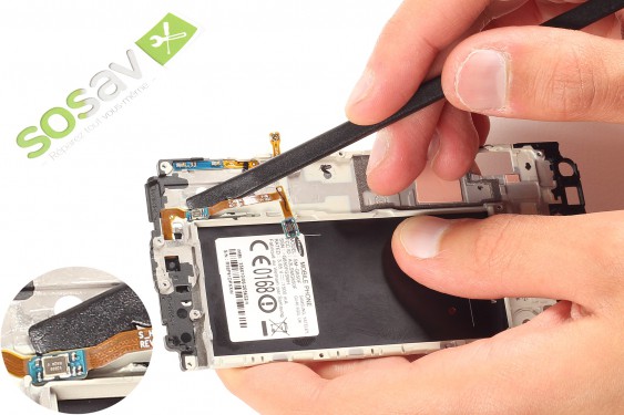

Servez-vous toujours de la spatule en nylon pour décoller le bouton droit de façade.Décollez ensuite la partie gauche du connecteur de charge en utilisant à nouveau la spatule.

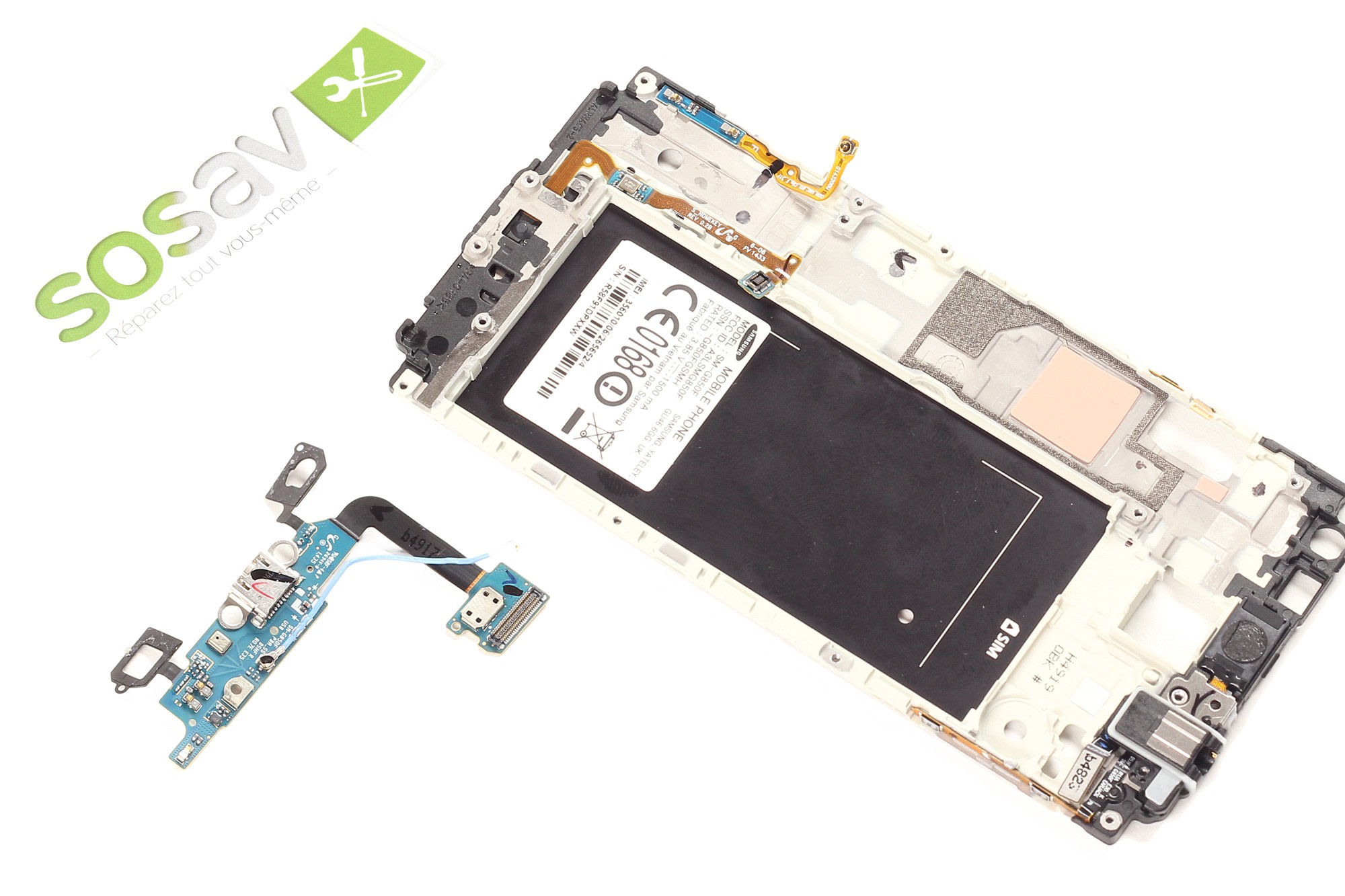

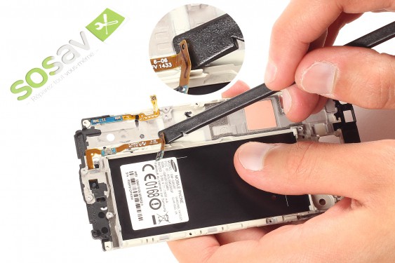

Conservez la spatule en nylon puis décollez délicatement la partie basse du connecteur de charge.Procédez ensuite au retrait du connecteur de charge.

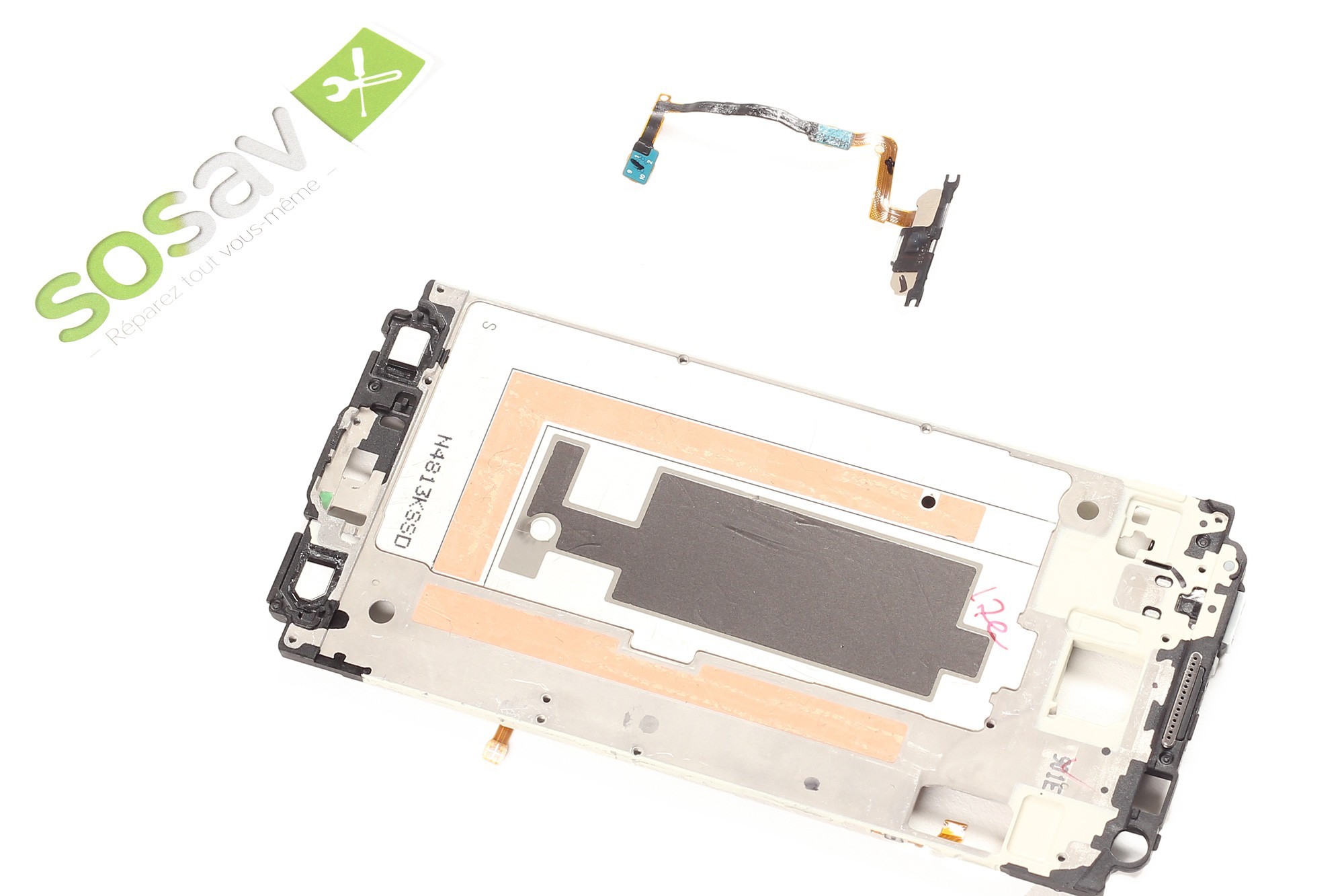

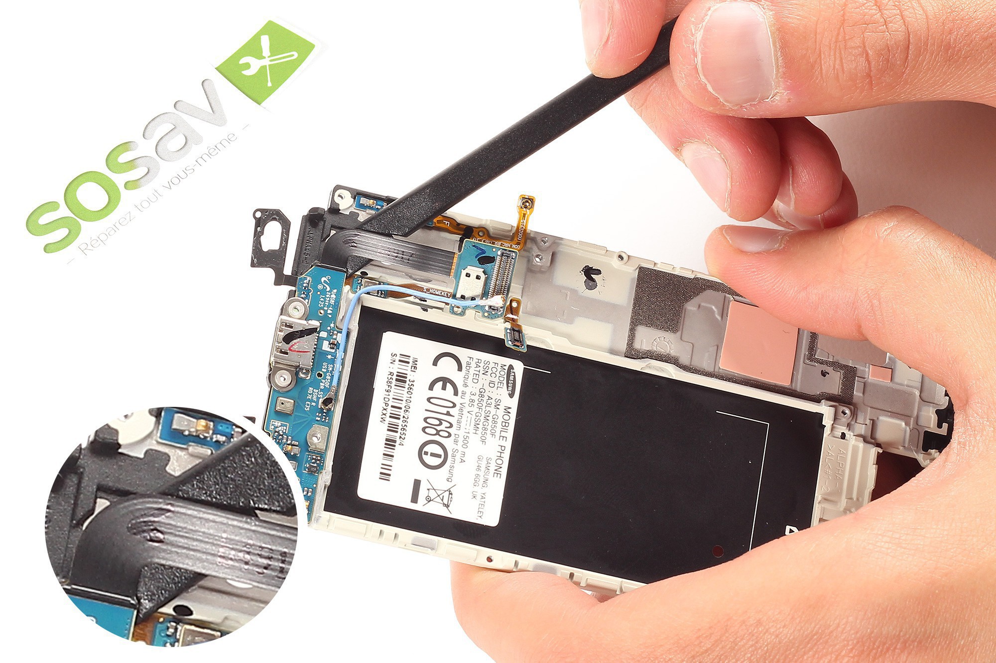

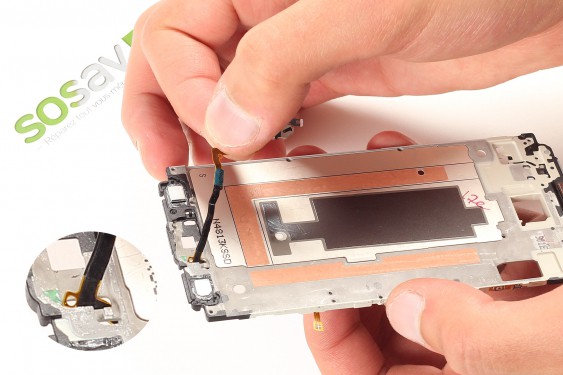

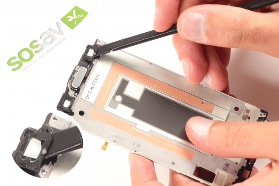

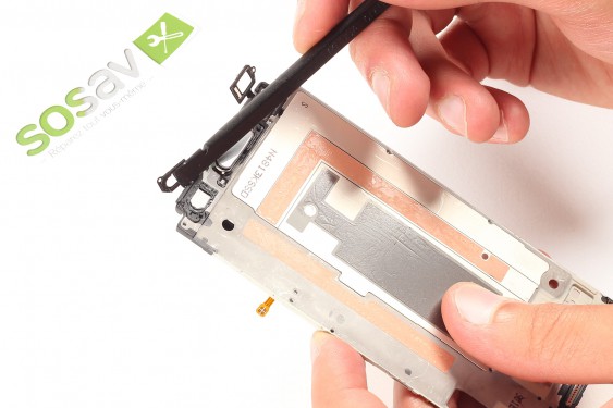

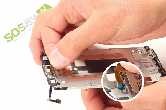

L'ensemble connecteur de charge/boutons gauche et droit de façade est désormais démonté.Décollez délicatement la nappe du bouton home un utilisant nouveau la spatule en nylon.

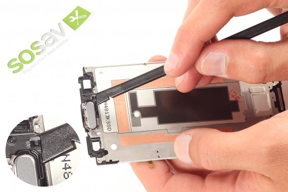

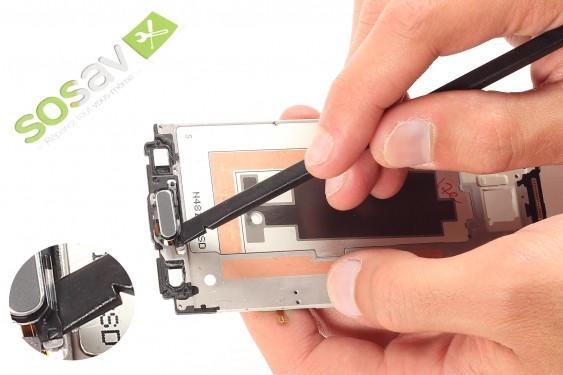

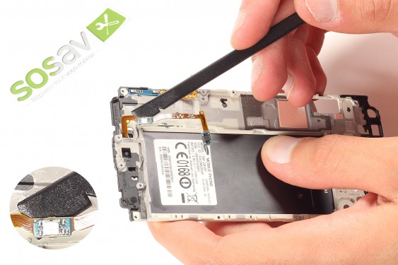

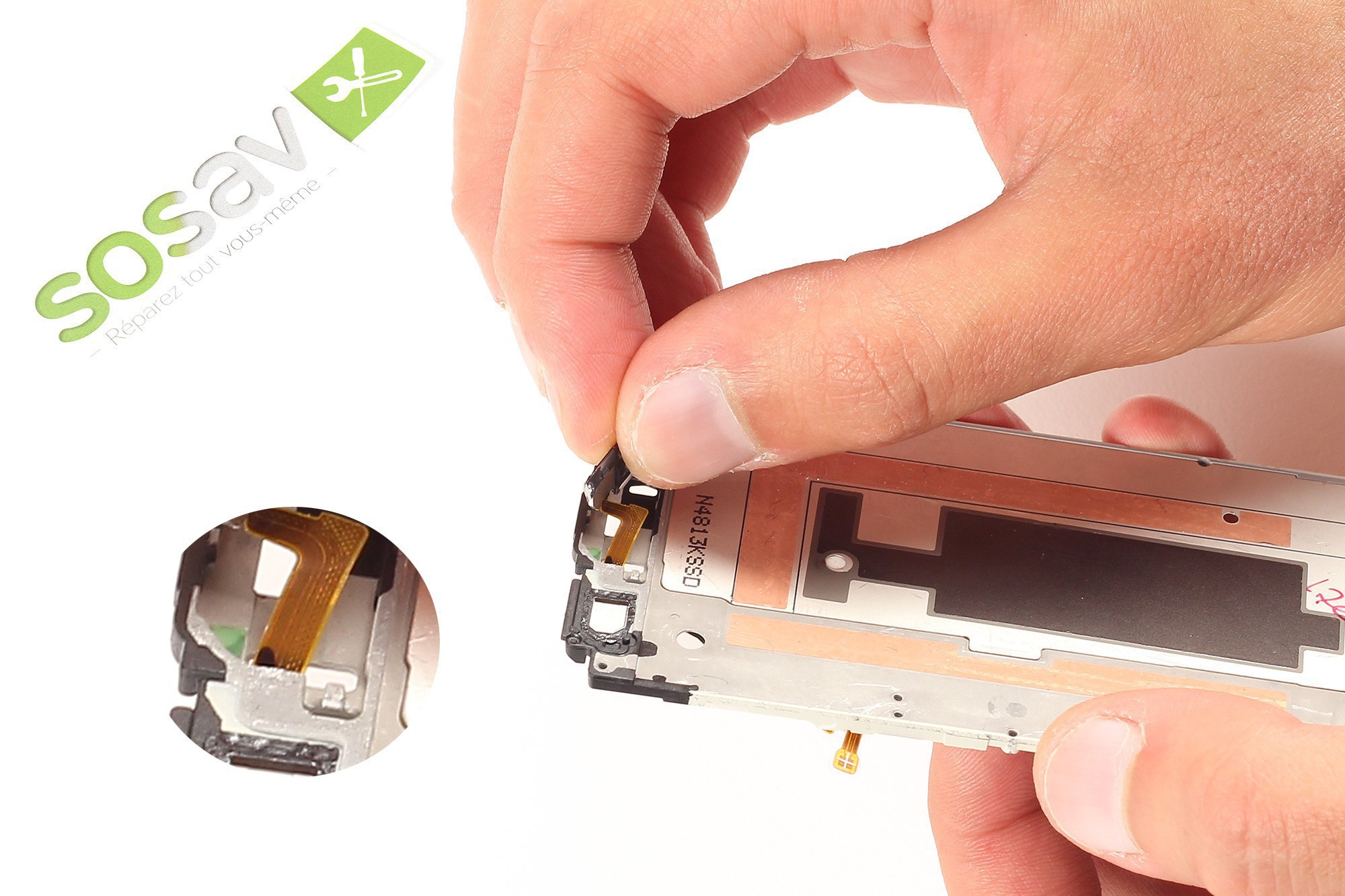

Détachez le bouton home de son emplacement via la spatule en nylon.

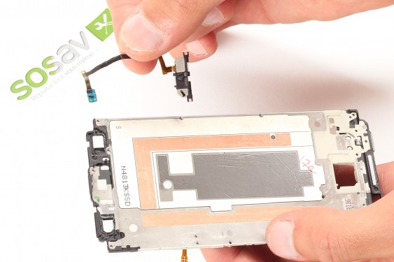

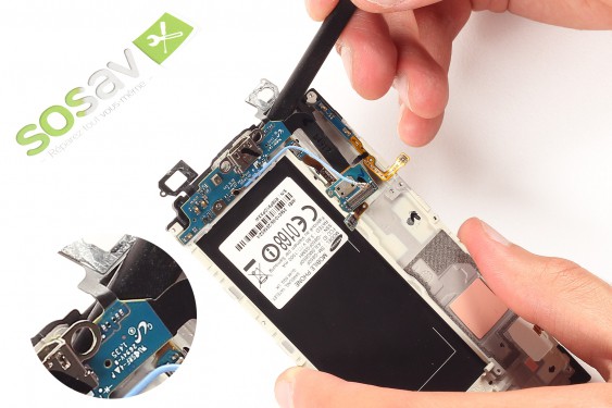

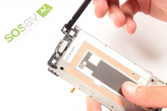

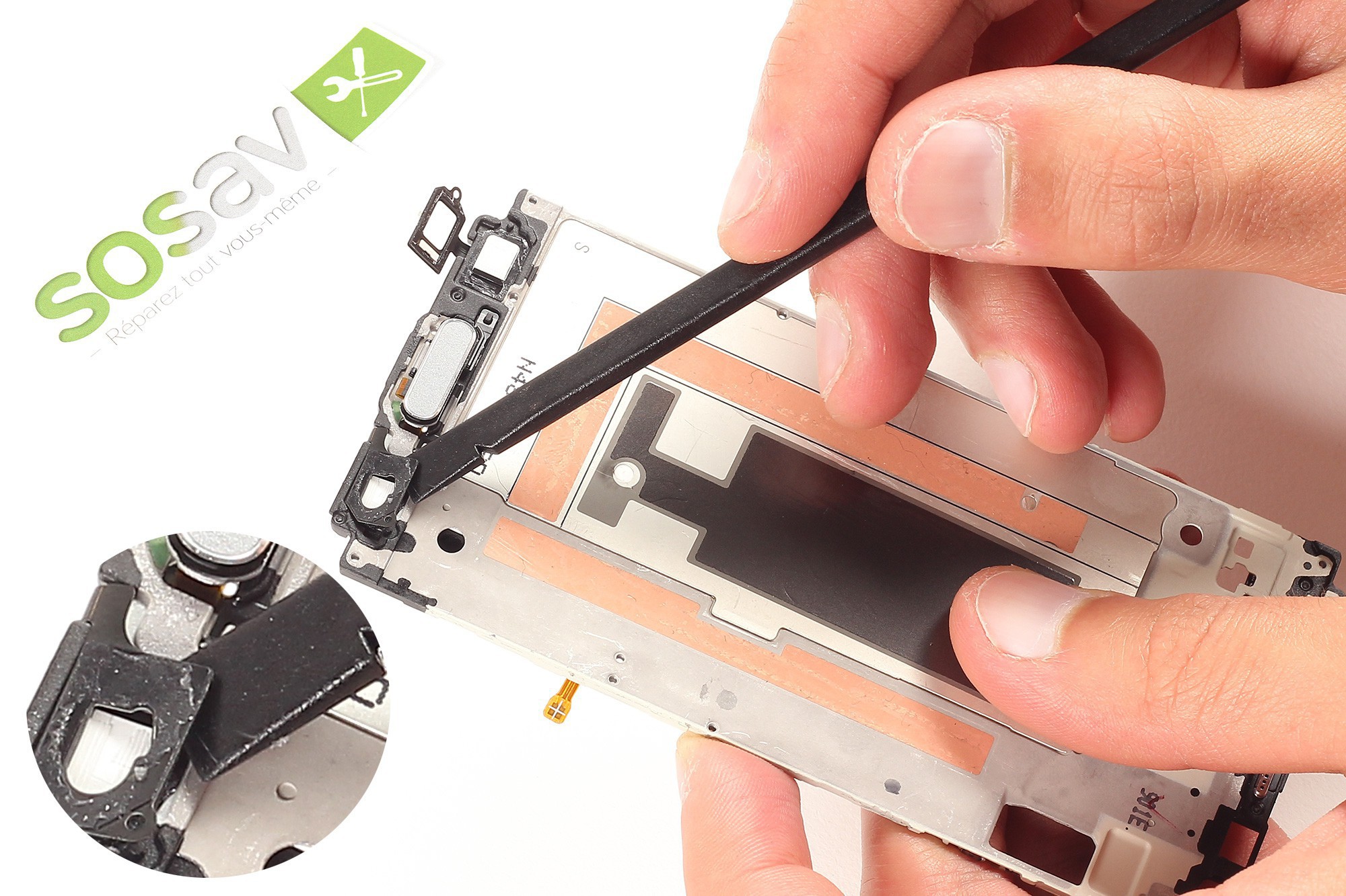

Retirez ensuite délicatement la nappe puis retirez le bouton.
Etape 24
Le bouton home du Samsung Galaxy Alpha est désormais démonté.Procédez à son remplacement par une pièce neuve si cela est nécessaire.
