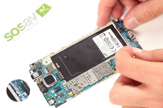

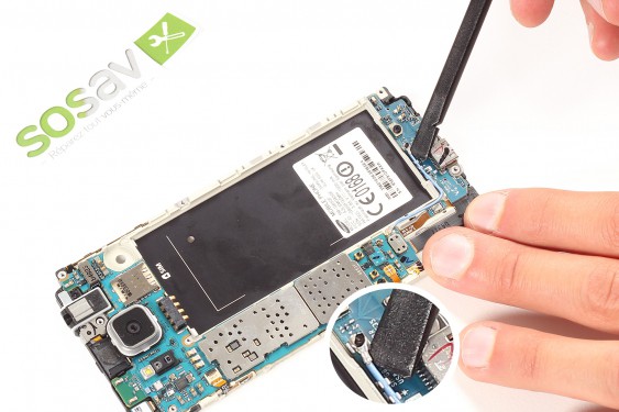

Utilisez la pointe de la spatule pour déclipser les deux clips plastiques situés à proximité du logement batterie.
Prenez une spatule iSesamo afin de déclipser en douceur la carte mère et sa protection du châssis interne.

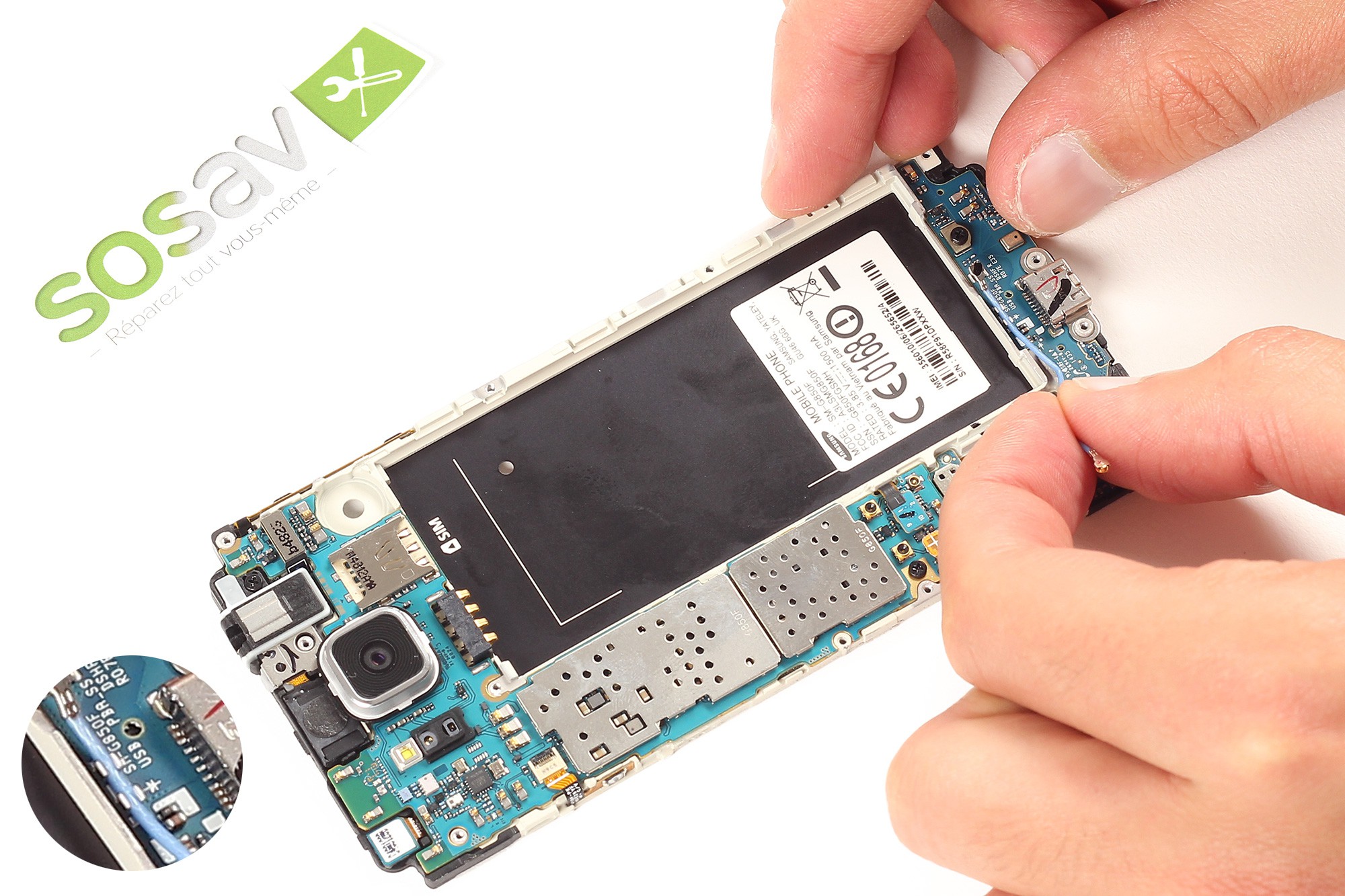

Déclipsez la dernière partie du châssis puis procédez ensuite délicatement à son retrait.Le châssis interne du Samsung Galaxy Alpha est désormais démonté.

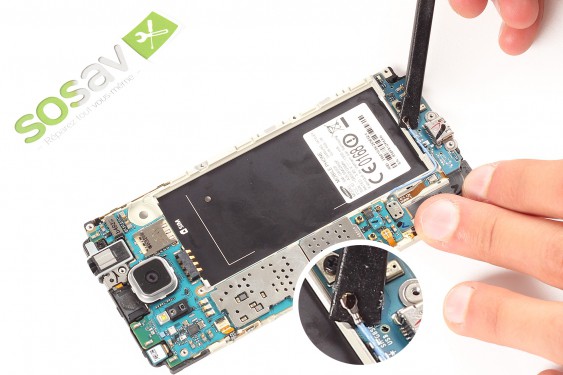

Utilisez une spatule en nylon afin de déconnecter délicatement le câble d'antenne Bluetooth.

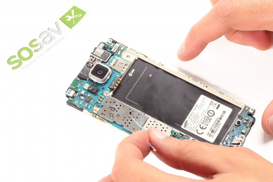

Saisissez le câble de l'antenne Bluetooth puis tirez dessus afin de le déclipser de la carte mère du téléphone.

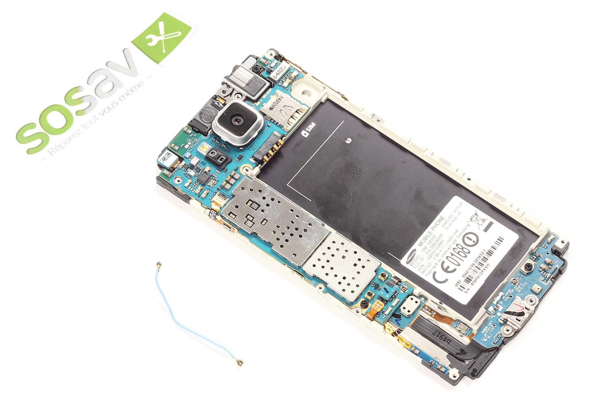

Le câble de l'antenne Bluetooth du Samsung Galaxy Alpha est désormais démonté.Procédez à son remplacement par une pièce neuve si cela est nécessaire.
Pour remonter votre Samsung Galaxy Alpha suivez ce guide en sens inverse.
