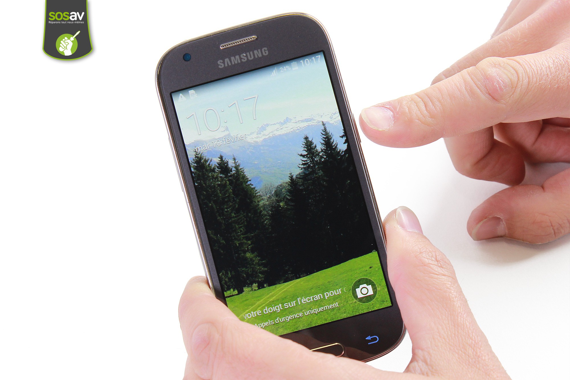

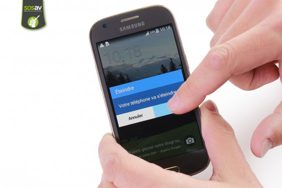

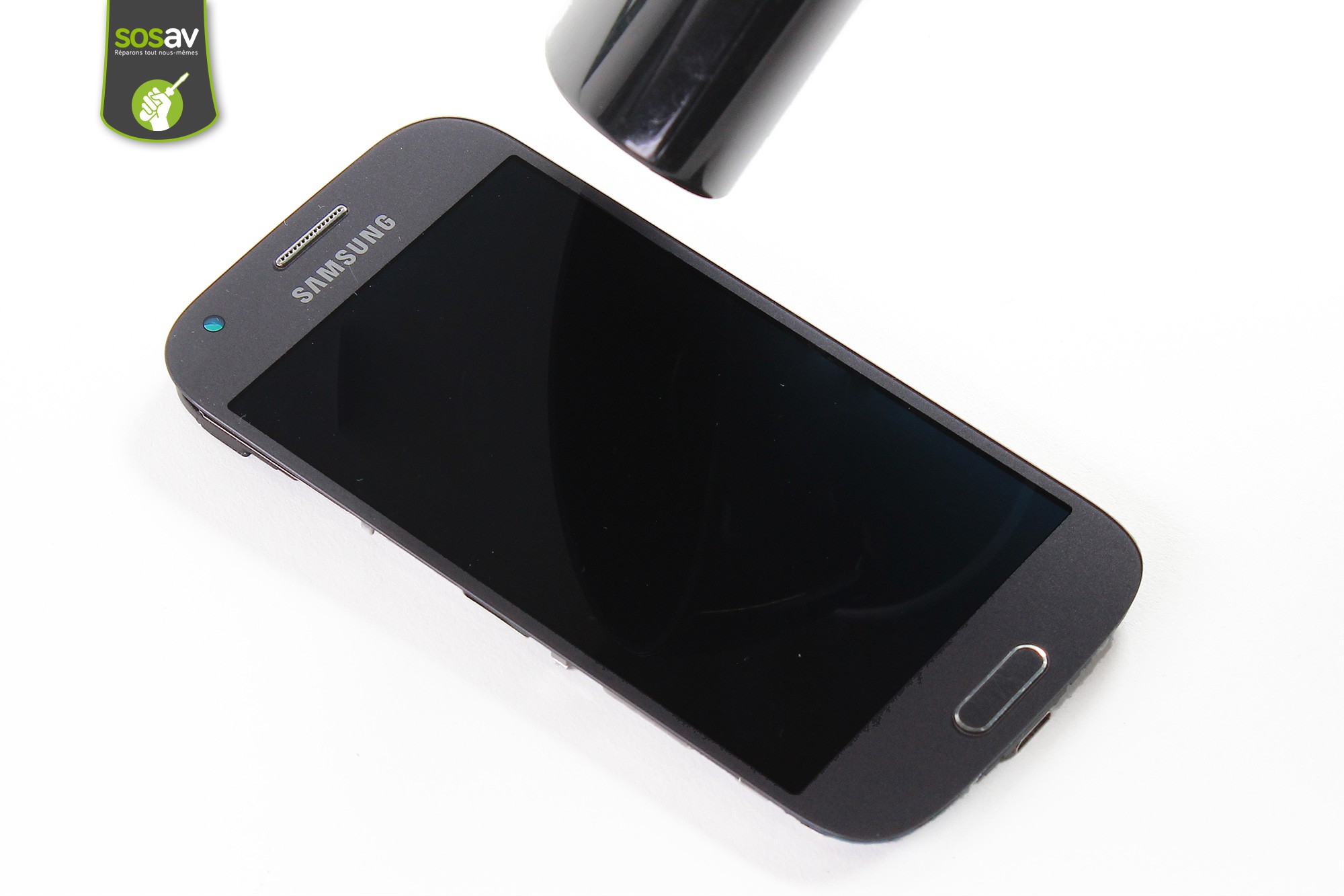

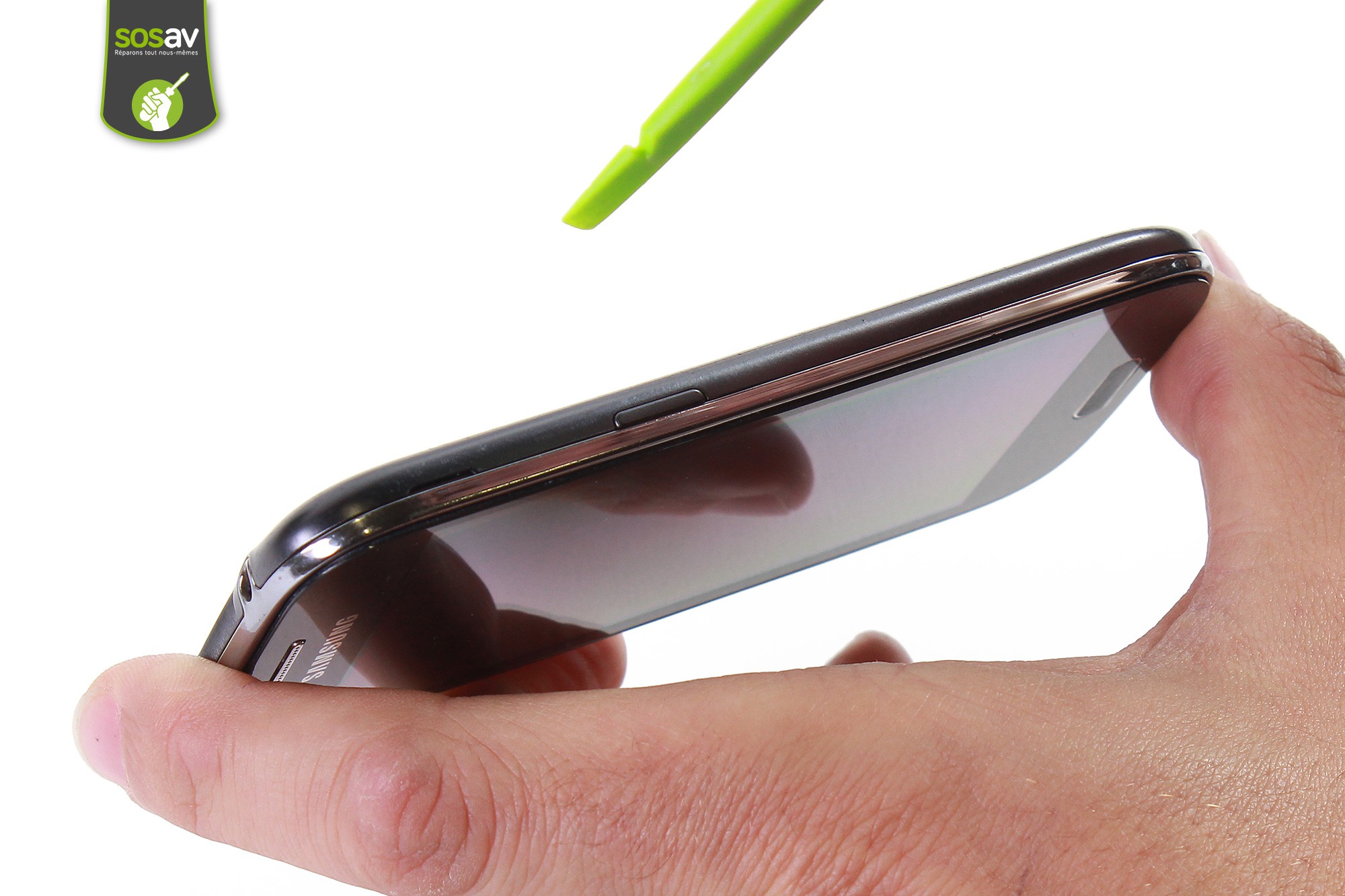

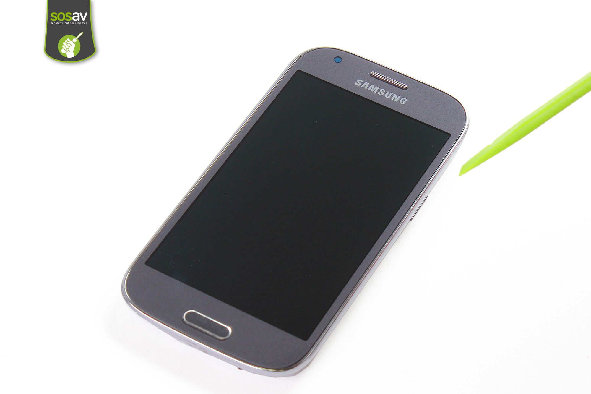

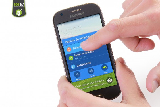

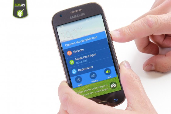

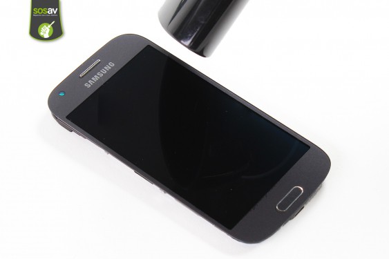

Avant de procéder au démontage de la nappe du connecteur de charge de votre Galaxy Ace 4, il est nécessaire pour des raisons évidentes de sécurité de l'éteindre.Pour cela, appuyez sur le bouton d'allumage durant quelques secondes puis confirmez l'extinction par "Éteindre".

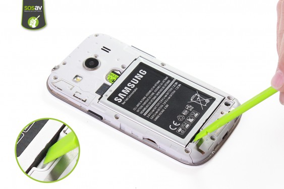

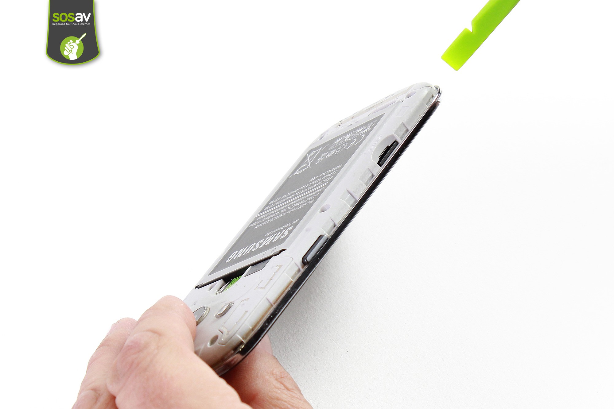

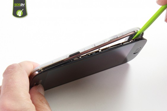

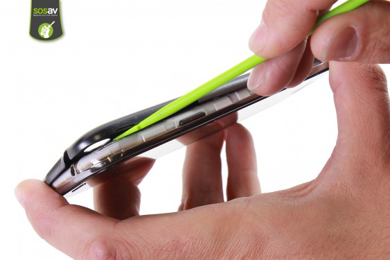

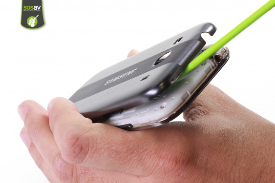

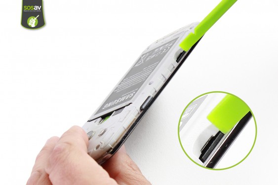

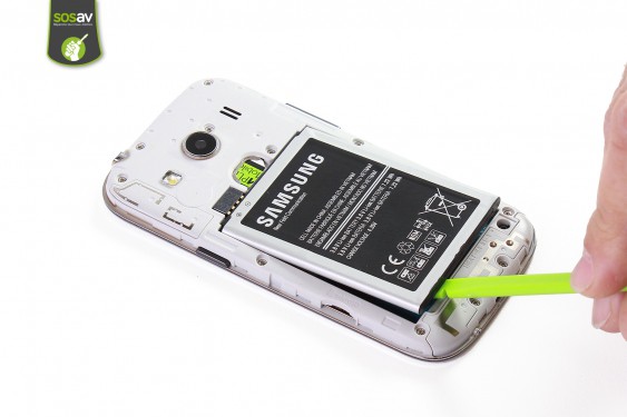

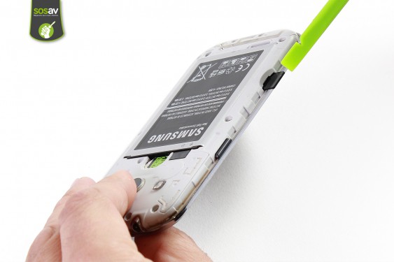

Insérez une spatule en nylon dans l'orifice présent sur le côté du Ace 4, afin de soulever la coque arrière.

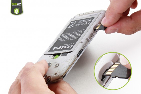

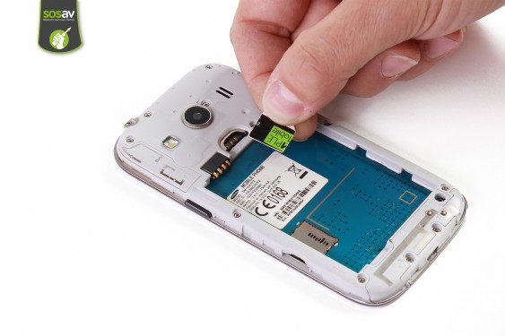

Toujours avec la spatule en nylon, appuyez sur la carte micro SD afin de l'éjecter.

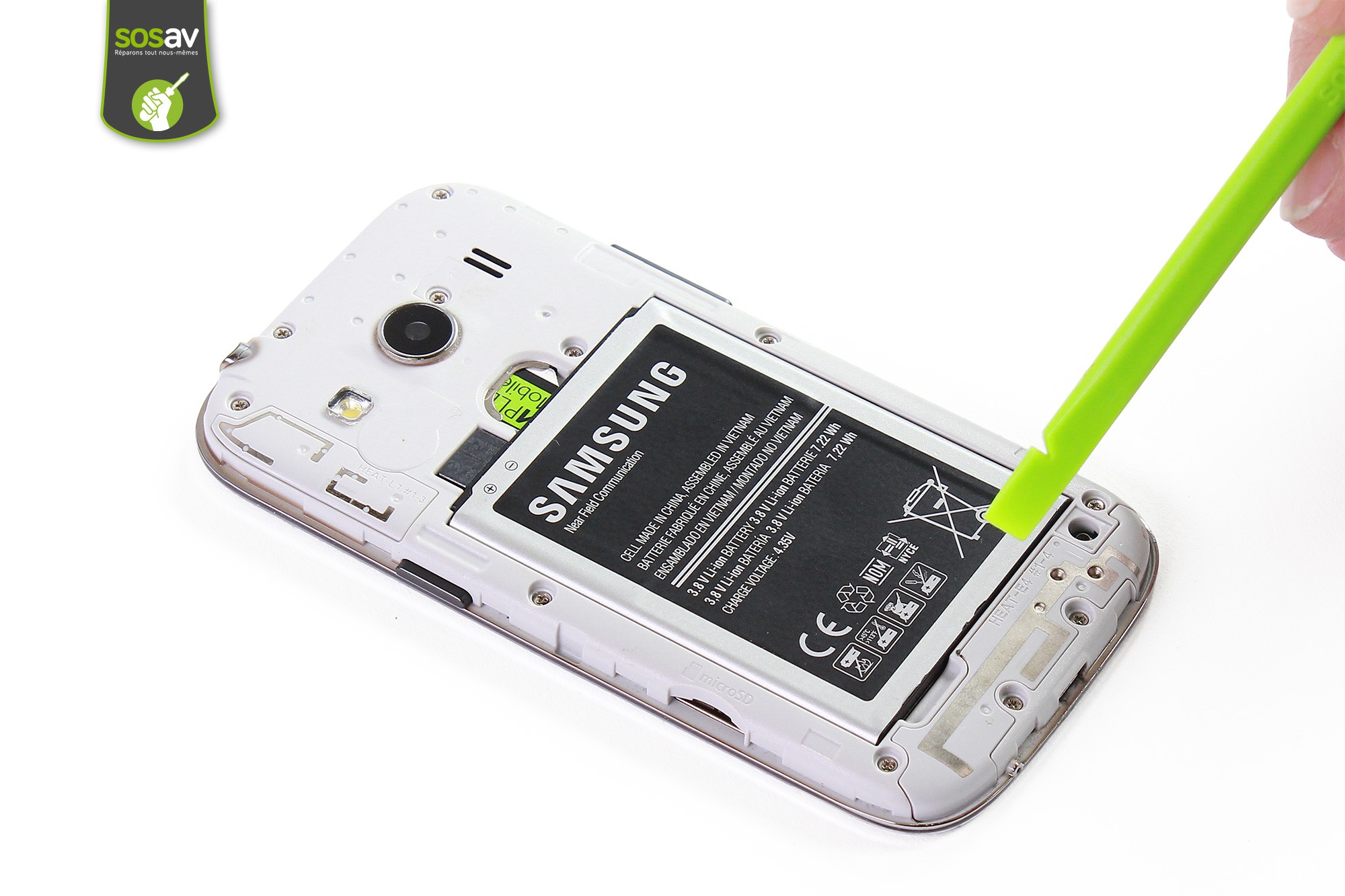

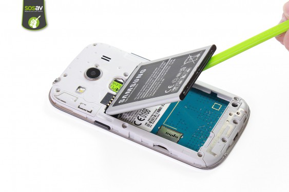

Conservez la spatule en nylon pour soulever la batterie depuis l'ergo prévu à cet effet.

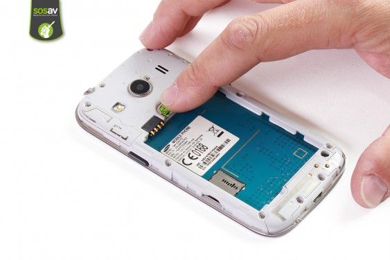

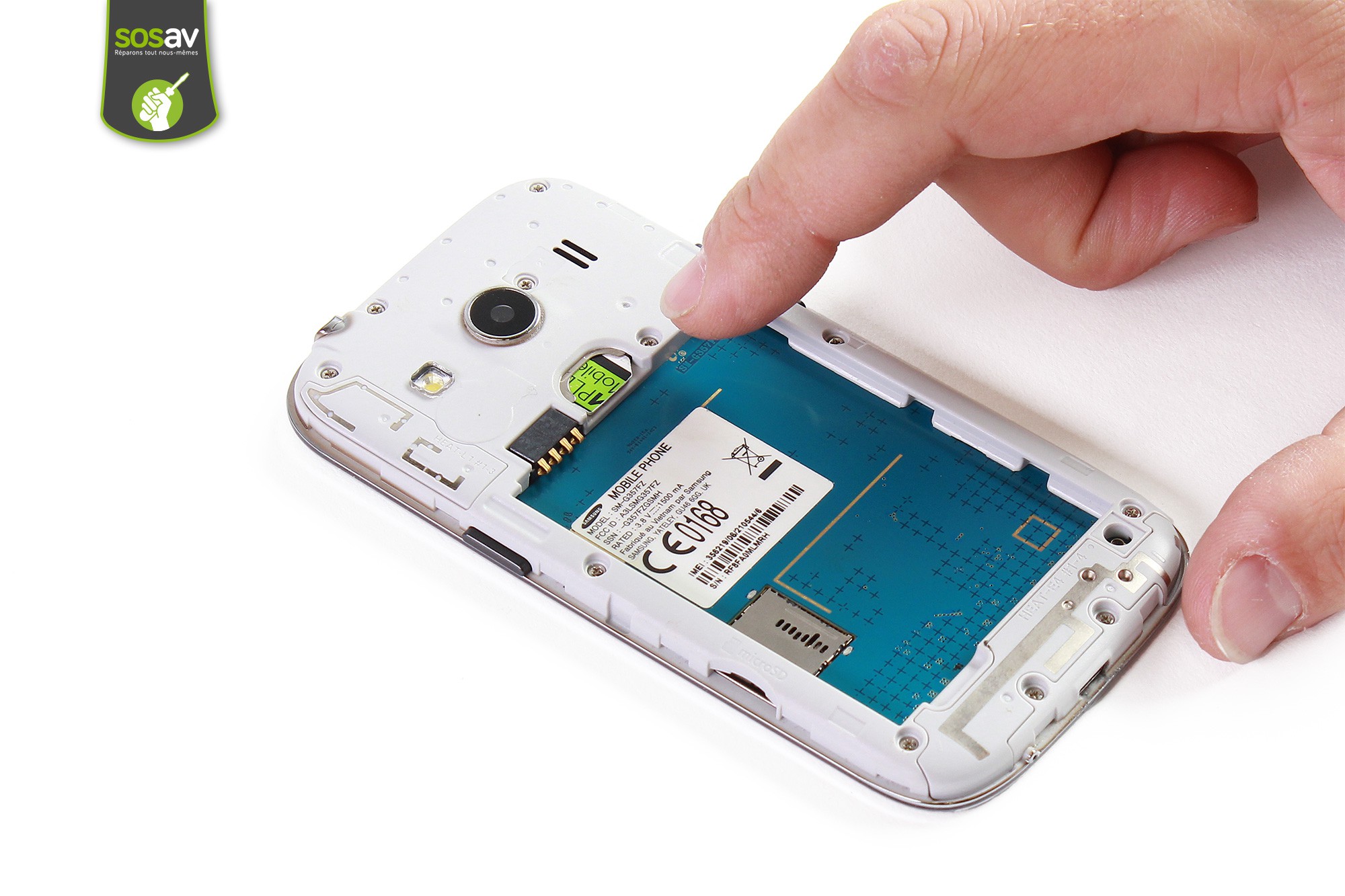

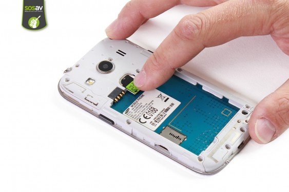

Faites glisser la carte SIM pour la retirer de son emplacement.

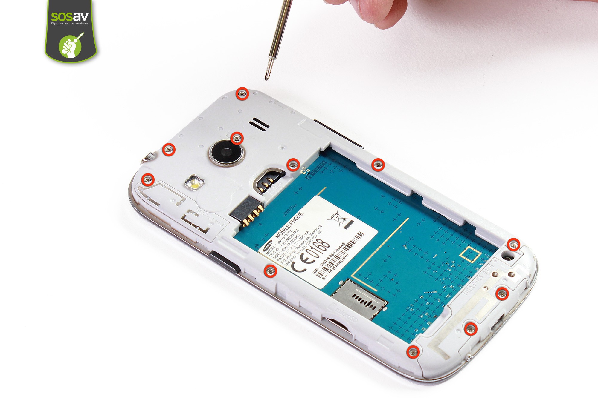

A l'aide du tournevis cruciforme, dévissez les 11 vis du châssis.L'ensemble de ces vis servent à maintenir le châssis externe du Galaxy Ace 4.

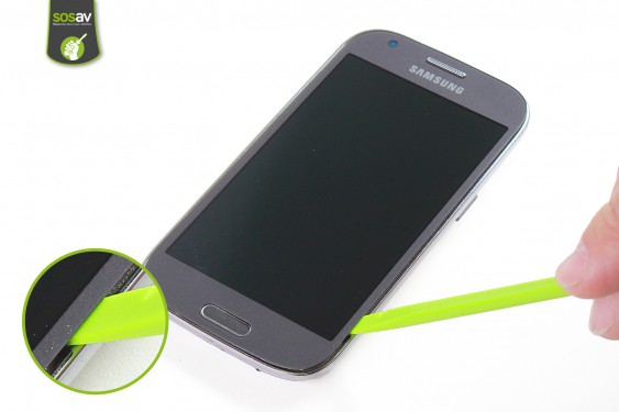

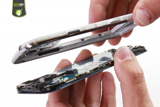

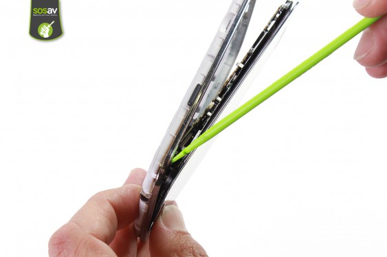

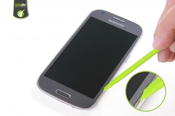

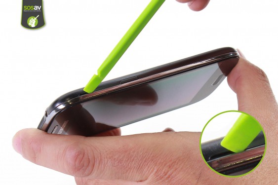

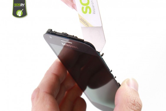

Insérez la spatule en nylon dans l'interstice du côté droit entre l'écran et le châssis.Faites délicatement levier pour déclipser le châssis.
Répétez l'opération tout autour du châssis, jusqu'à l'extraire complètement.

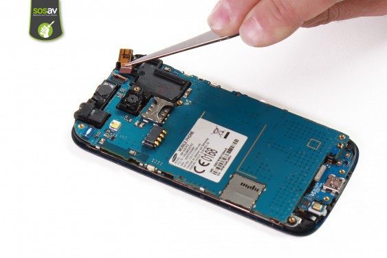

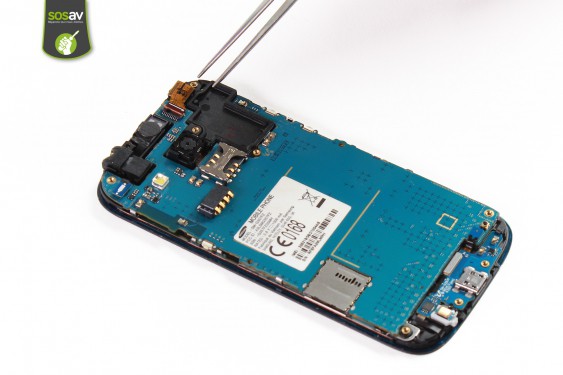

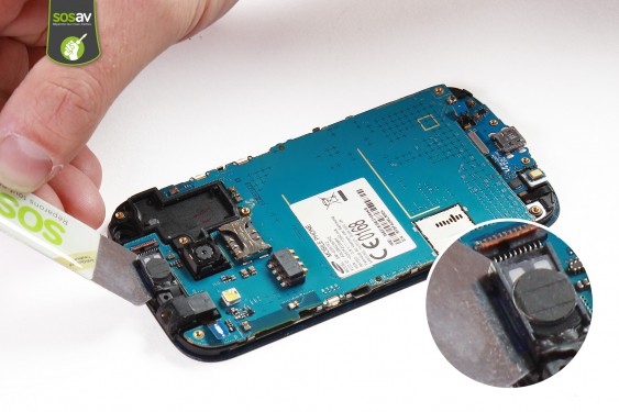

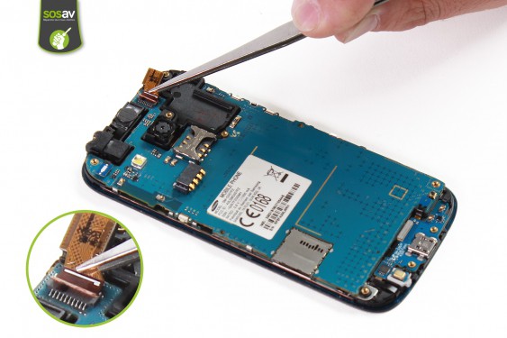

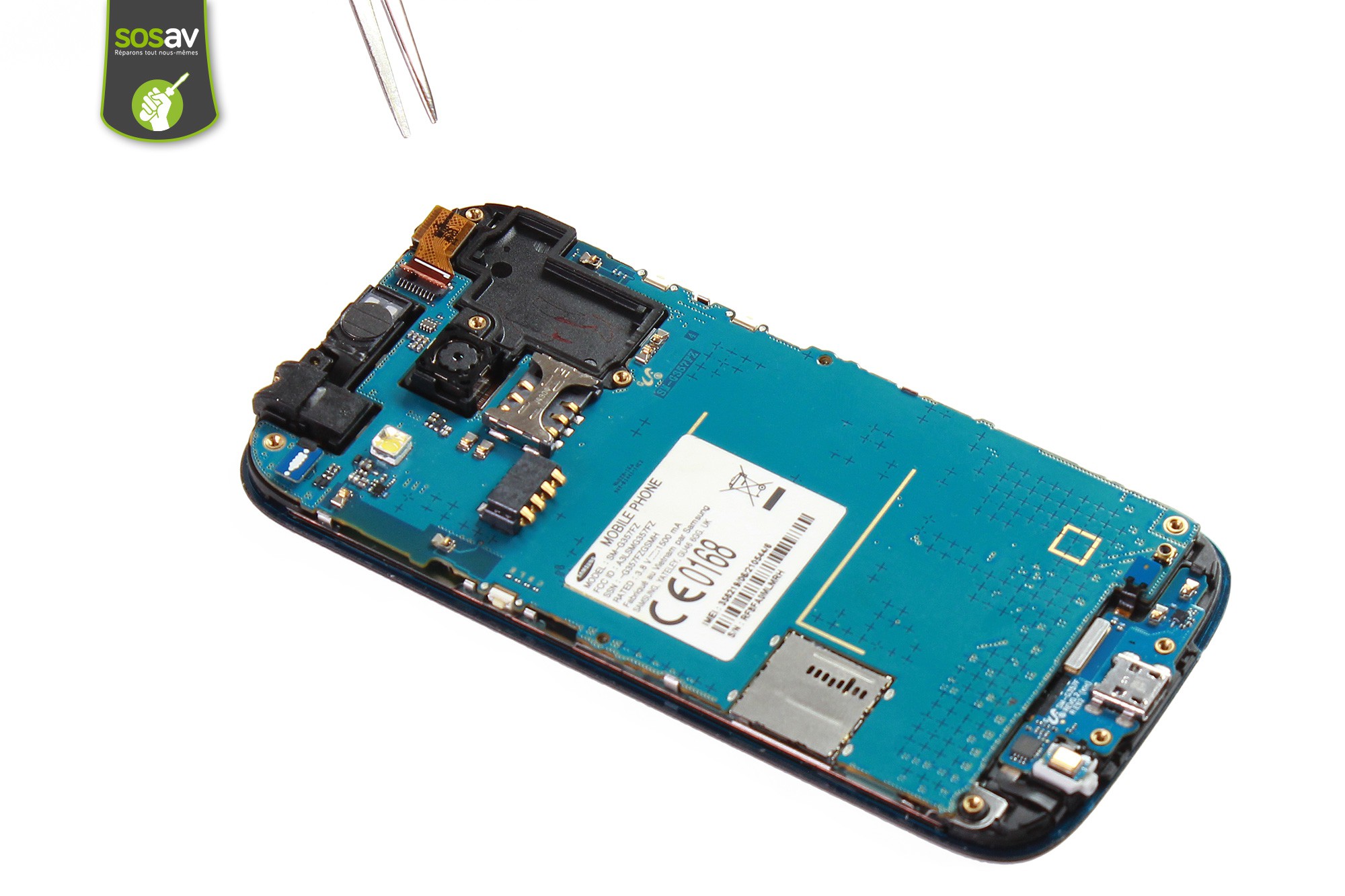

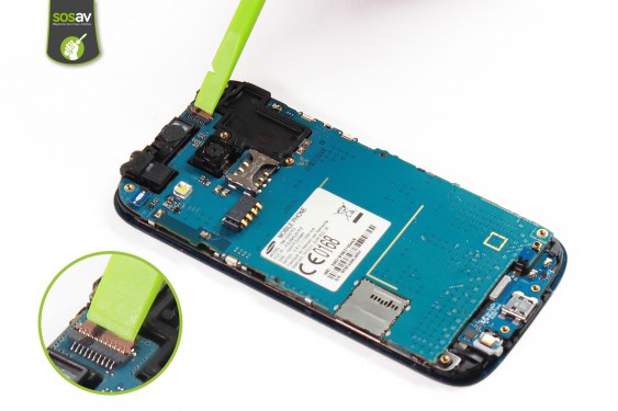

Déverrouillez le connecteur de la caméra avant, avec la spatule en nylon.
Puis saisissez la nappe de la caméra avant avec la pince en métal pour l'extraire.

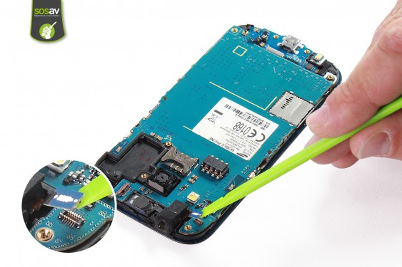

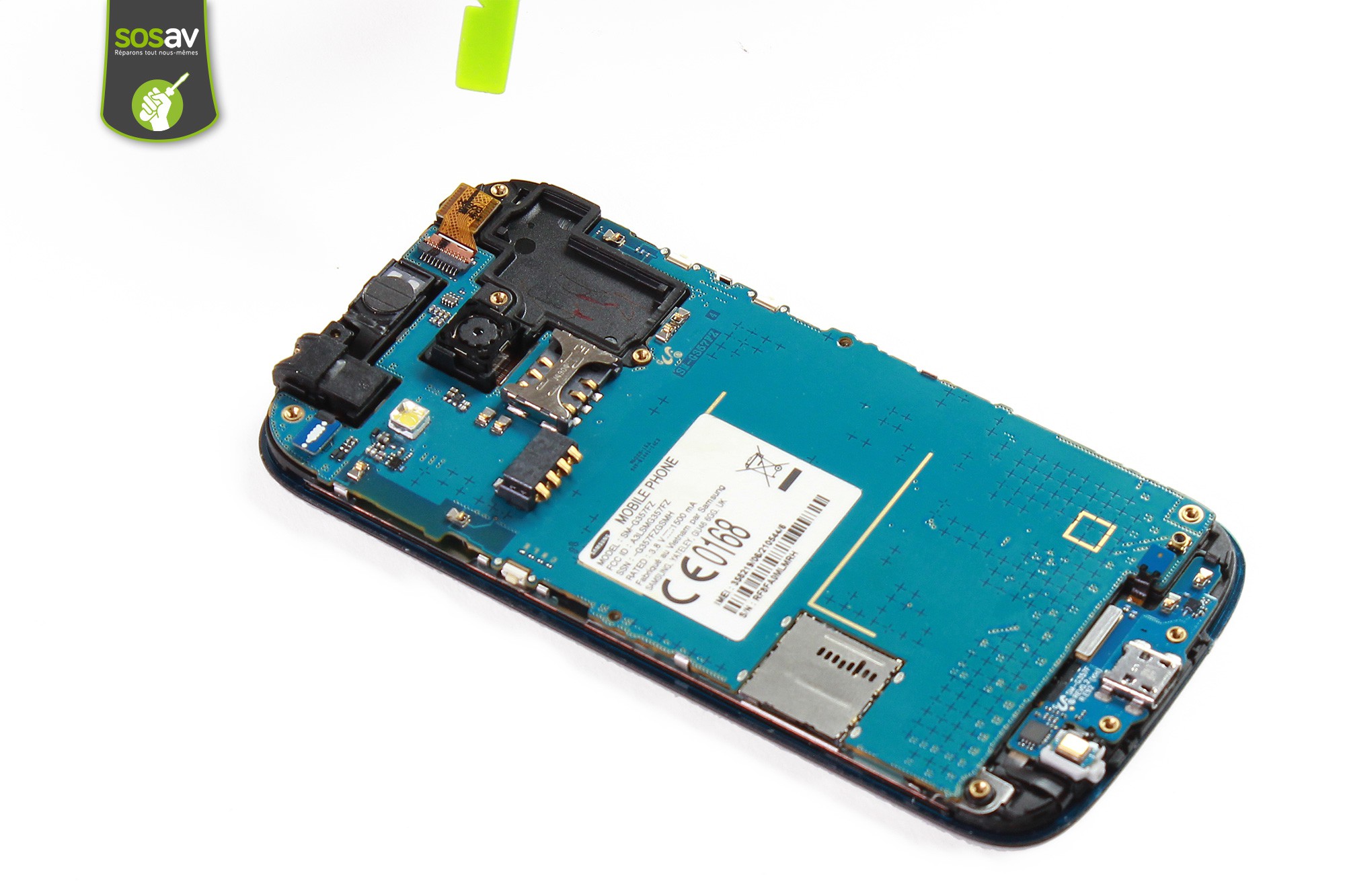

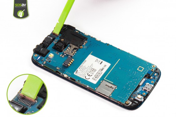

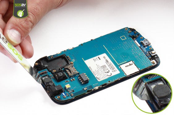

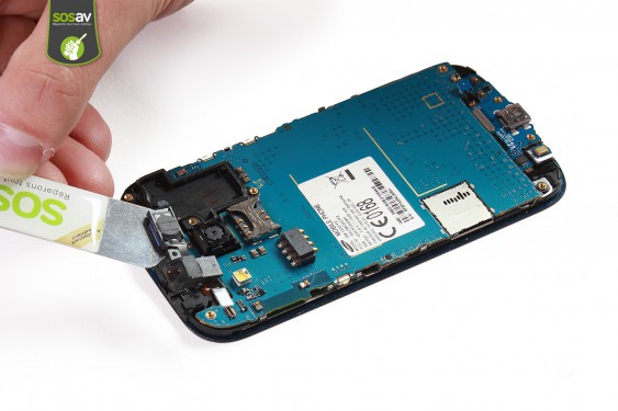

Reprenez la spatule en nylon pour déconnecter la nappe de la prise Jack et écouteur interne.

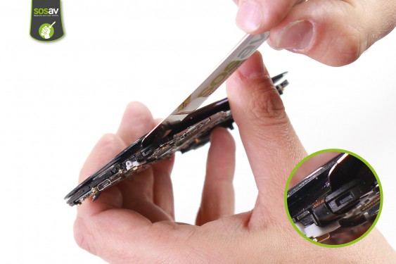

Utilisez une spatule iSsesamo pour décoller légèrement l'ensemble du module.

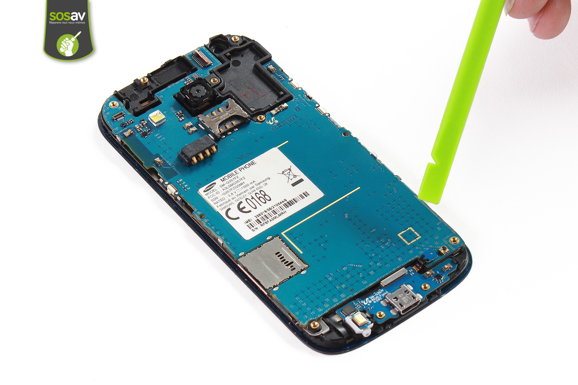

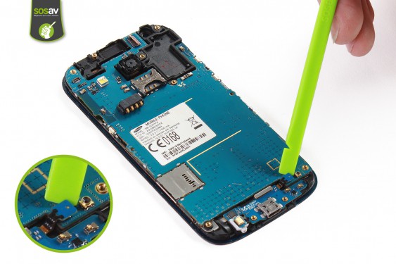

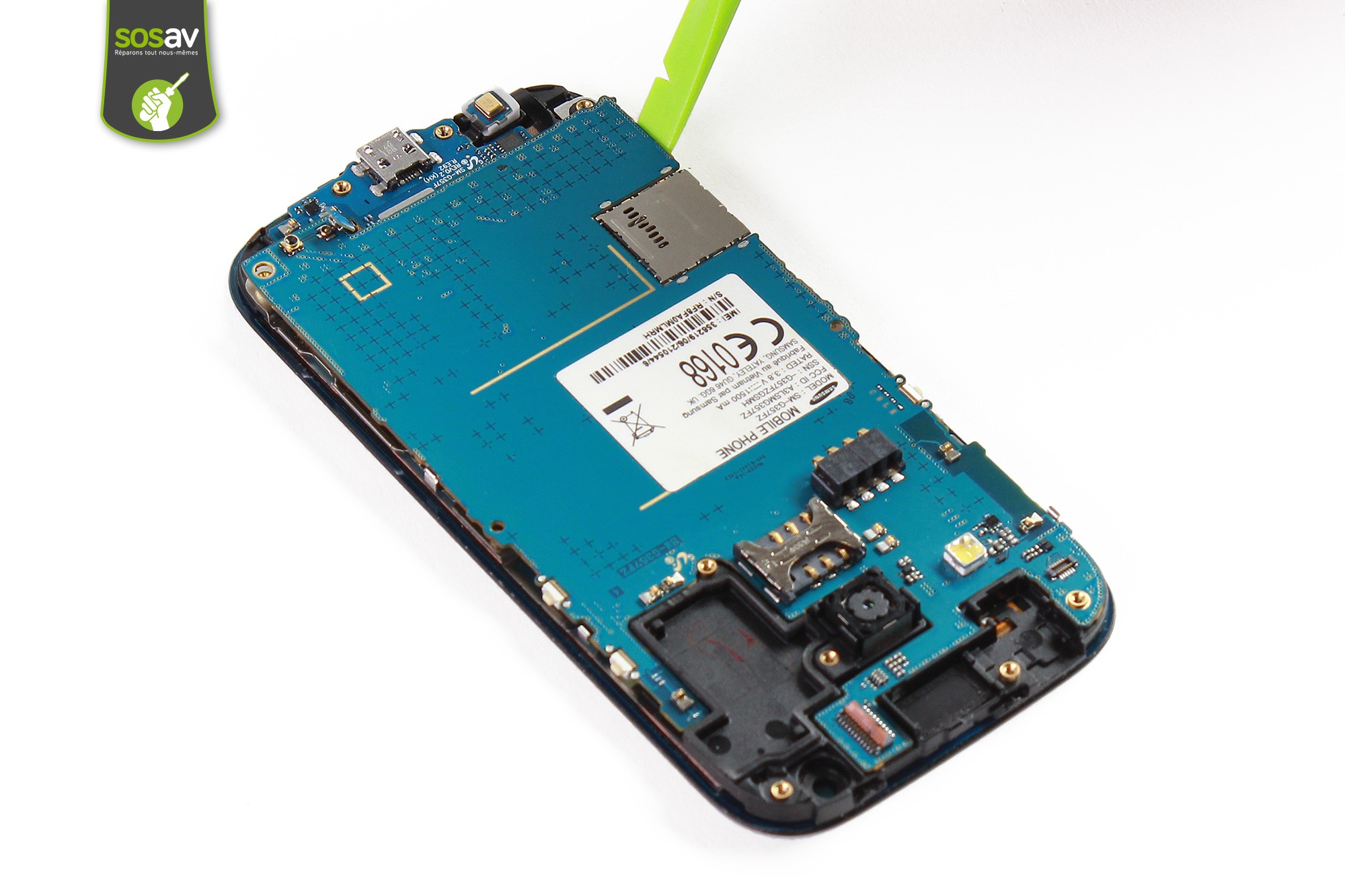

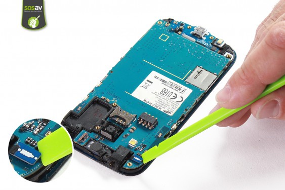

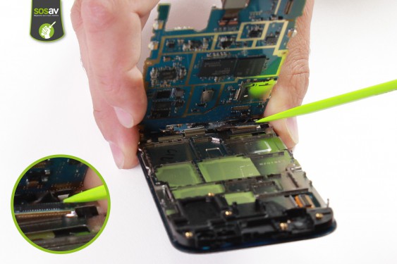

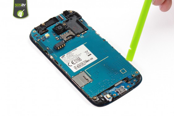

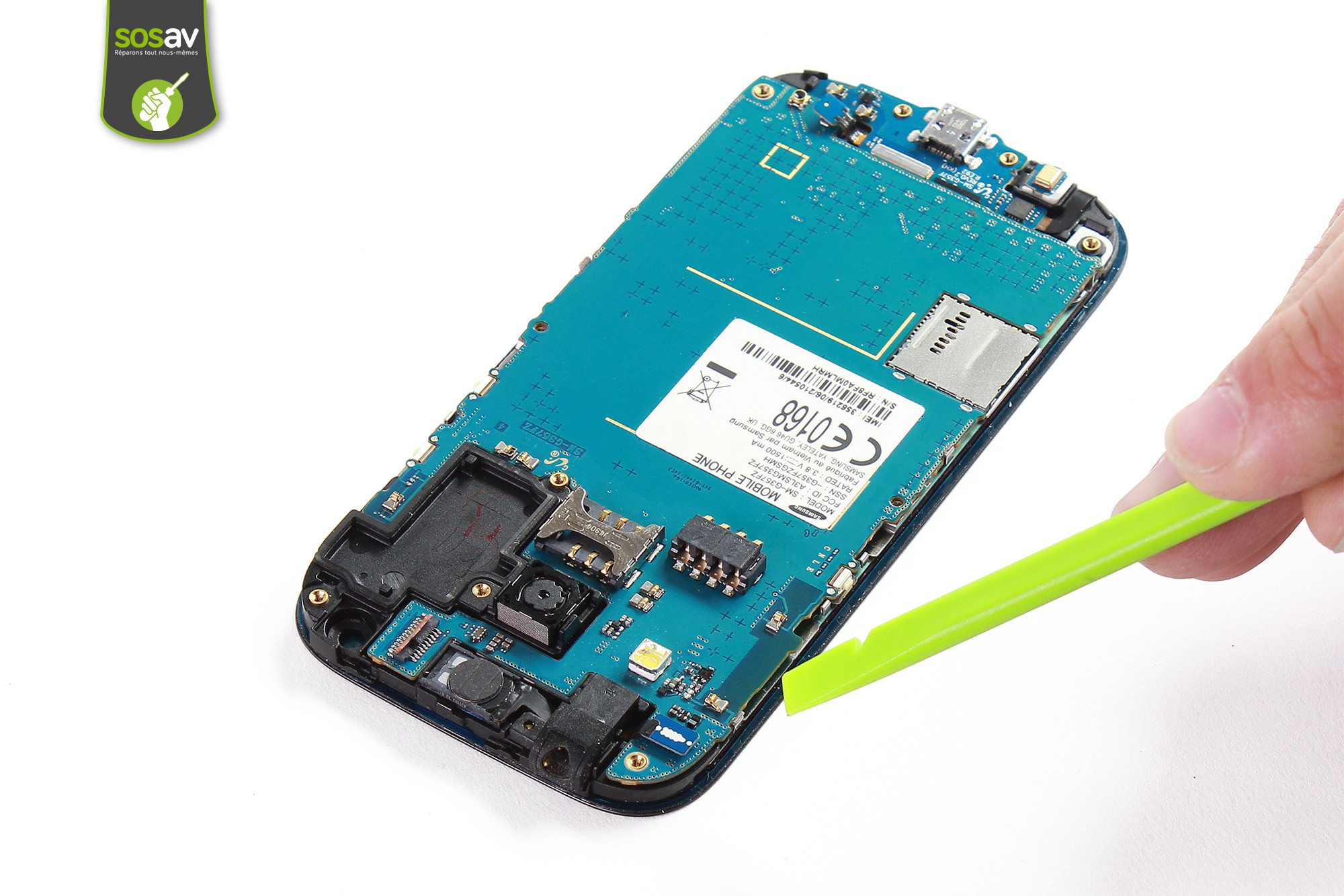

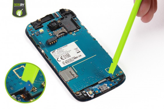

Reprenez à nouveau la spatule en nylon pour retirer le petit connecteur en bas de la carte mère.

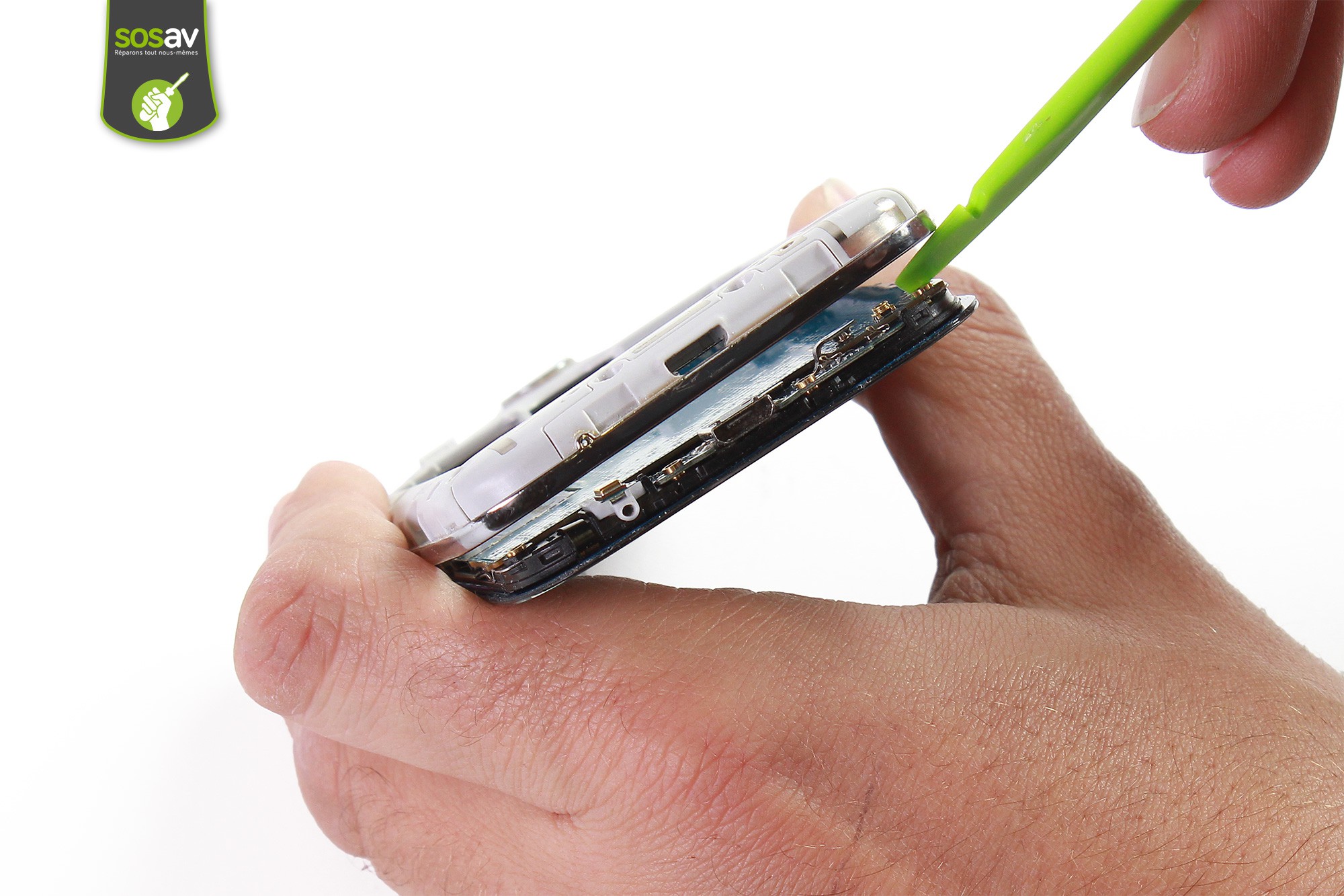

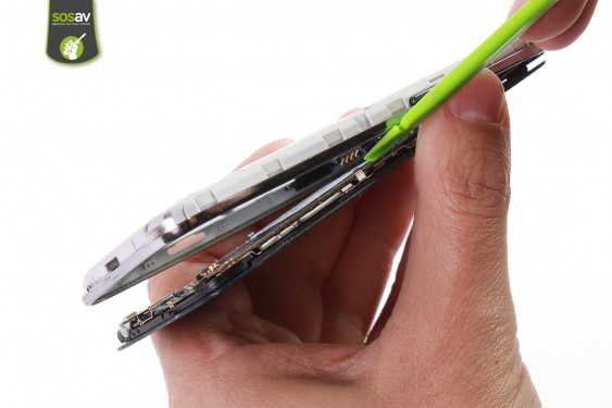

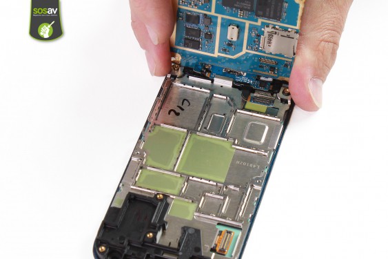

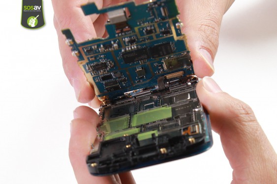

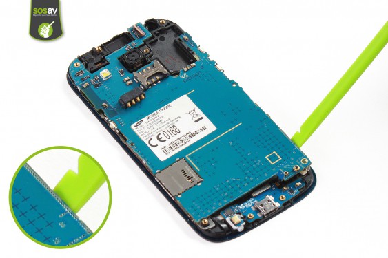

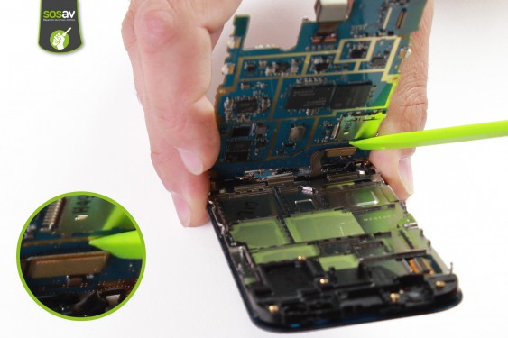

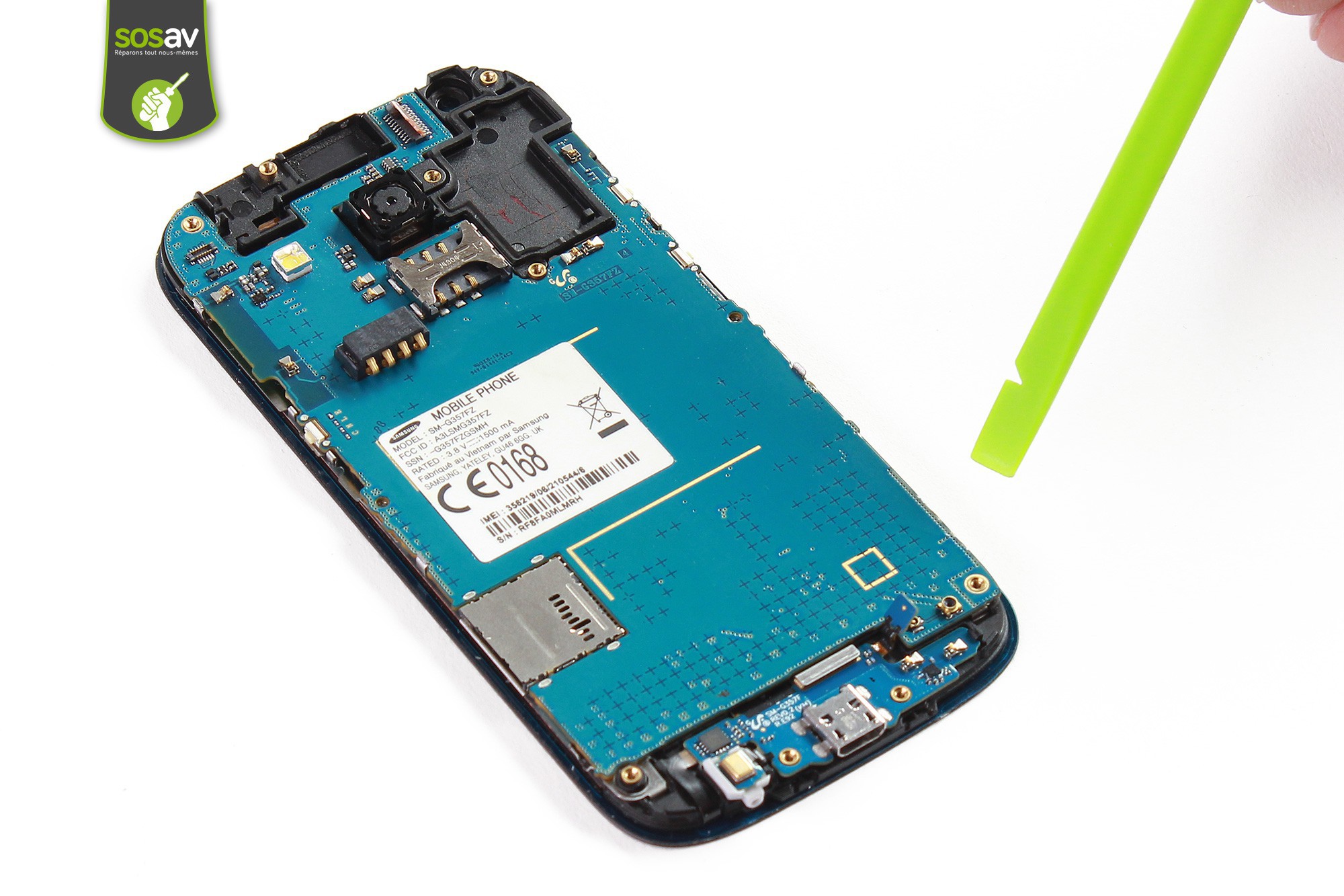

Glissez la spatule en nylon sous la carte mère pour la déclipser doucement.

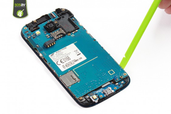

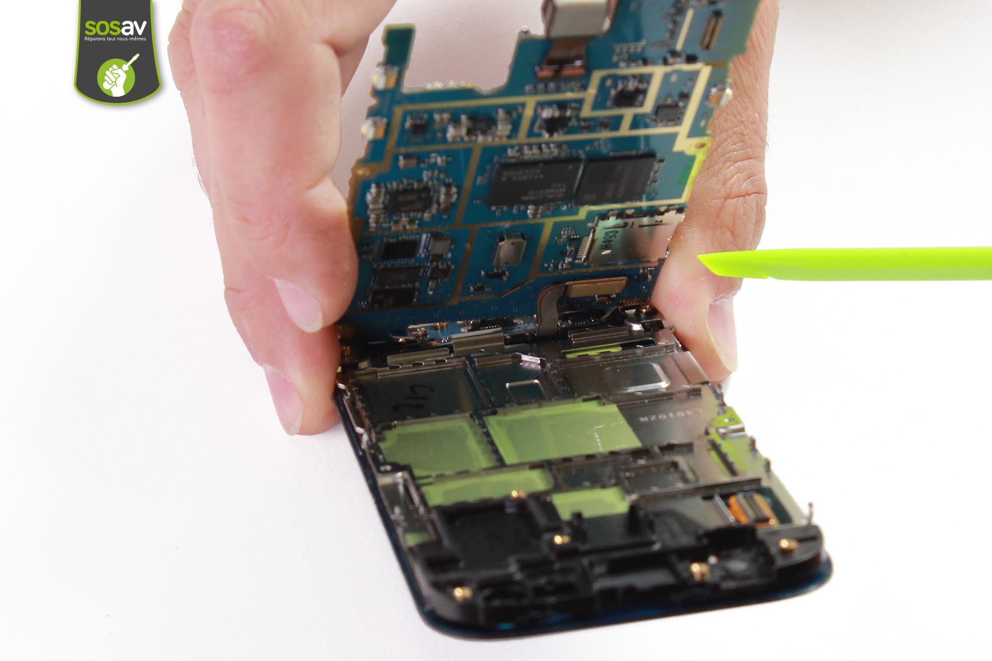

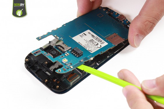

Continuez sur l'ensemble de la carte mère, puis soulevez-la délicatement.Il y a une nappe reliée à la carte mère, ne retirez pas encore la carte mère.

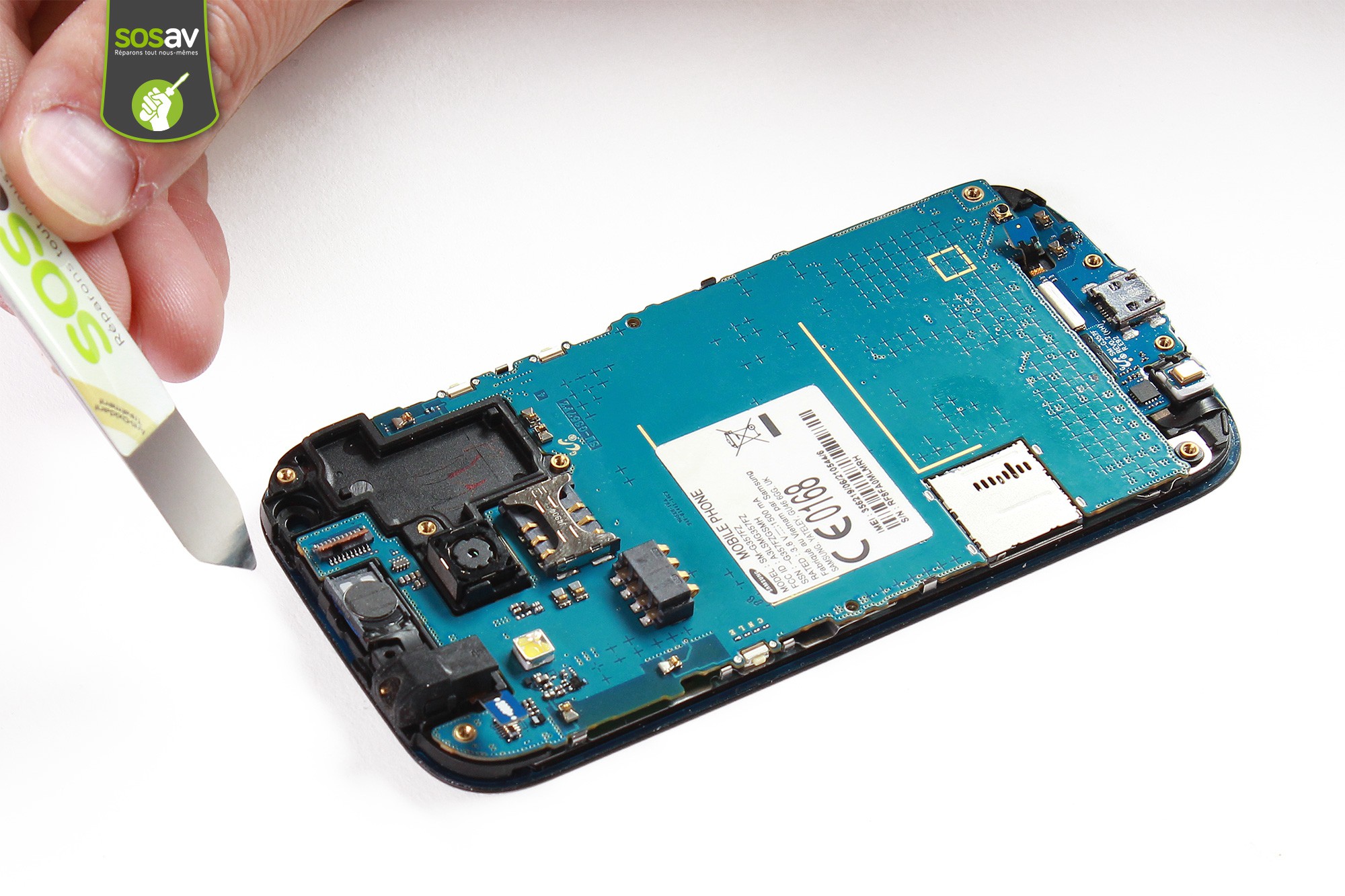

Reprenez la spatule en nylon pour déconnecter la nappe de la carte mère.

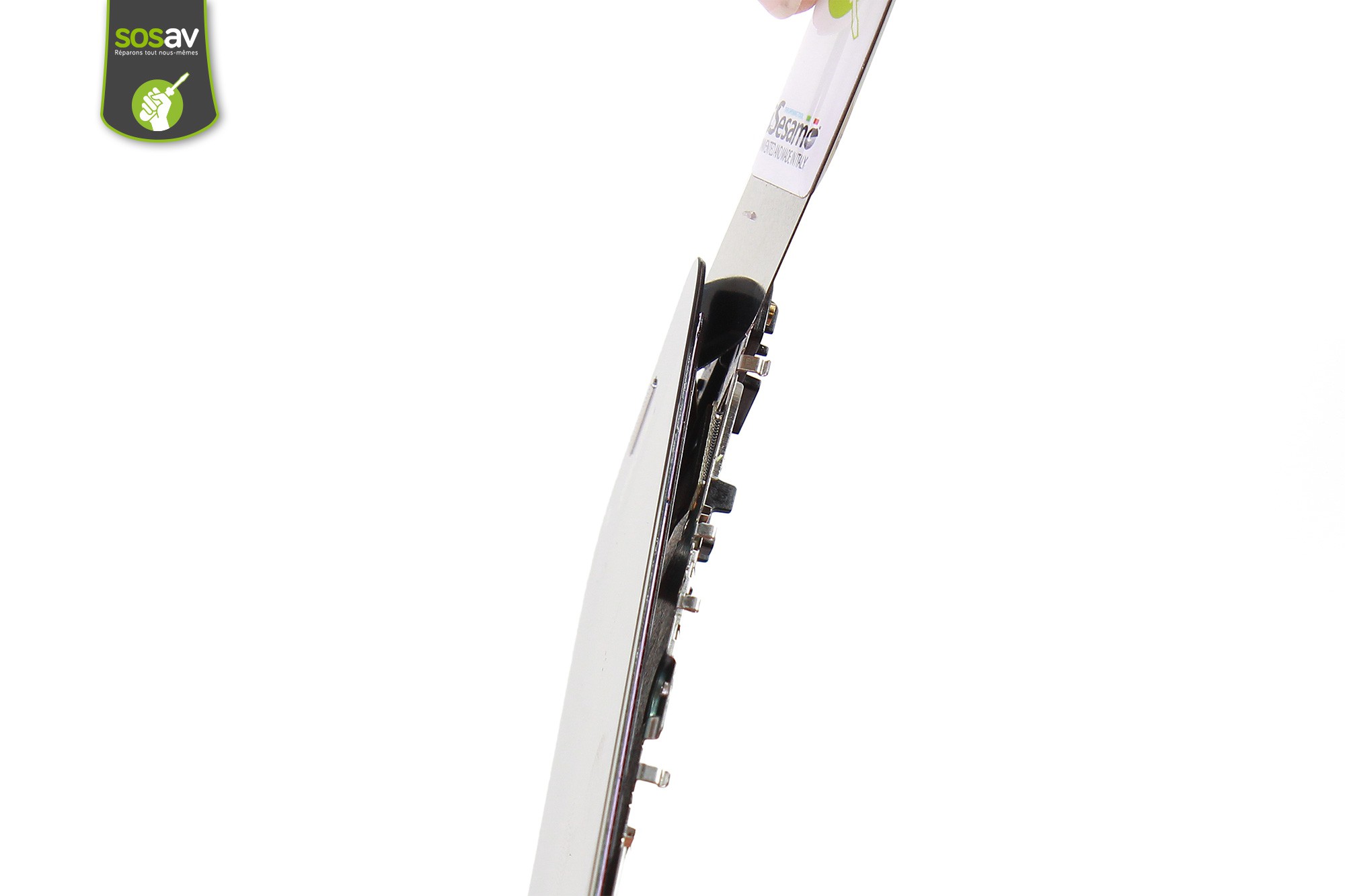

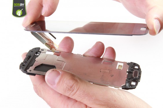

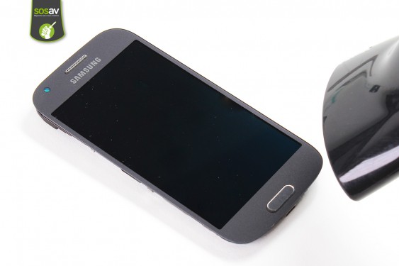

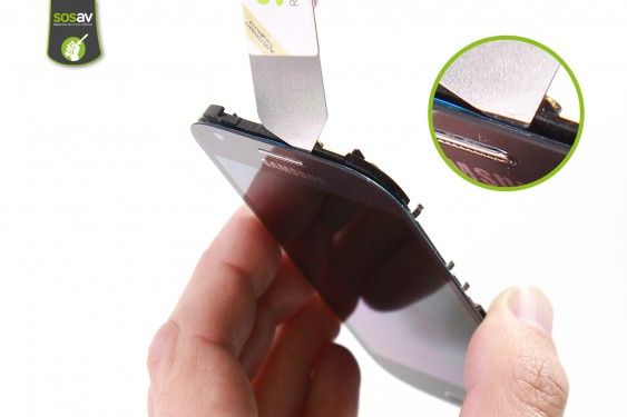

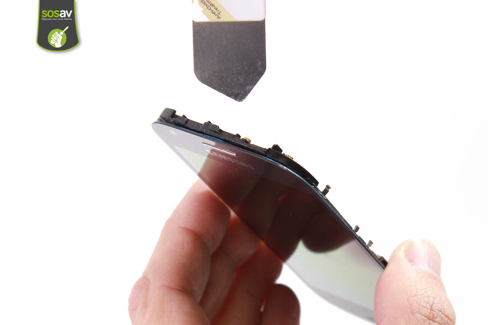

Munissez-vous de votre sèche cheveux afin de chauffer tout le contour de l'écran.Ne pas chauffez l'écran LCD au centre au risque de l'abîmer !

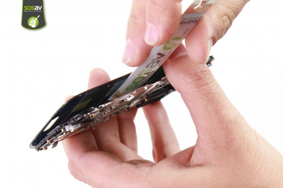

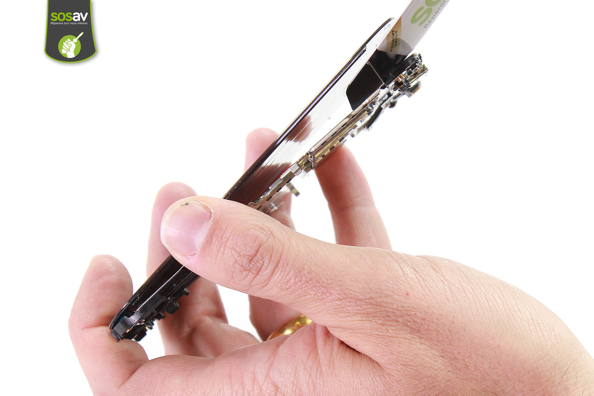

Puis insérez délicatement la spatule iSesamo sous l'écran, et commencez à le décoller.

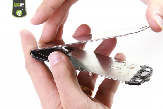

Continuez à décoller l'écran sur l'ensemble du châssis.
L'écran est maintenant décollé.Soulevez doucement pour le retirer du châssis.

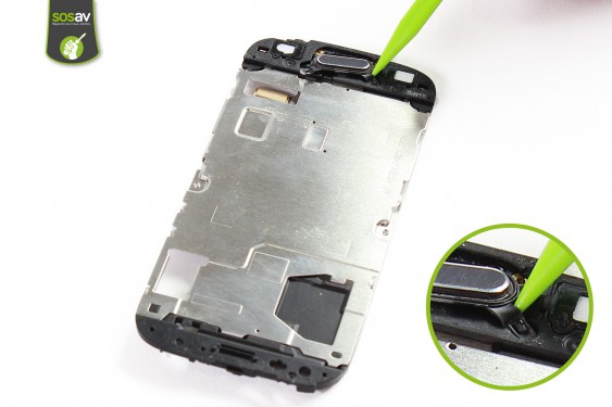

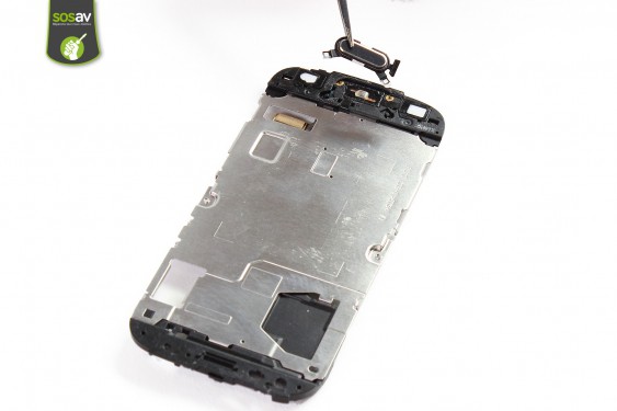

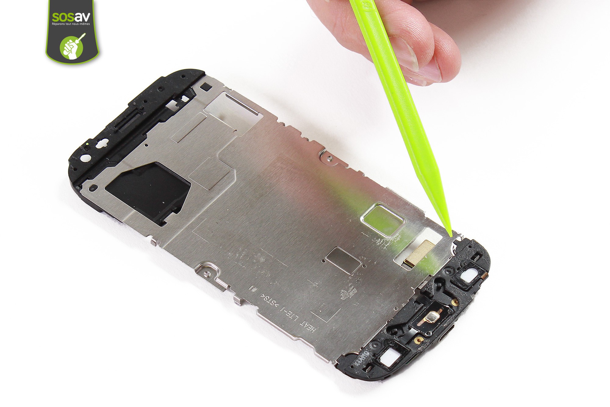

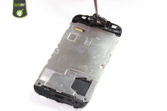

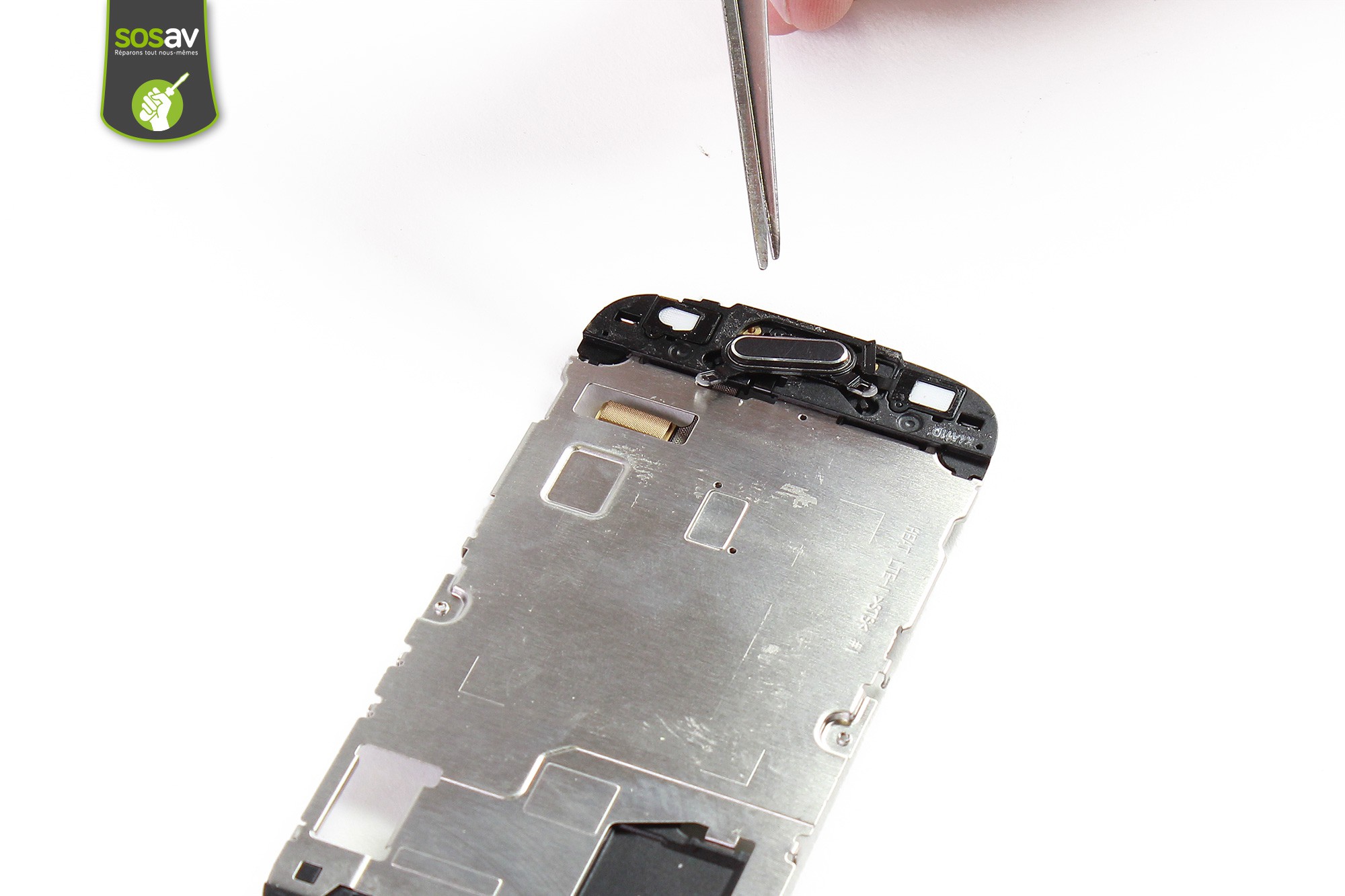

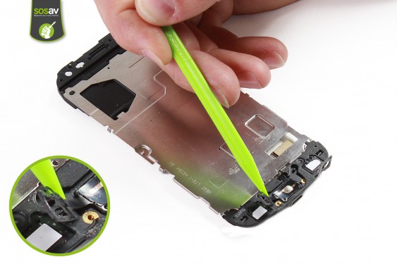

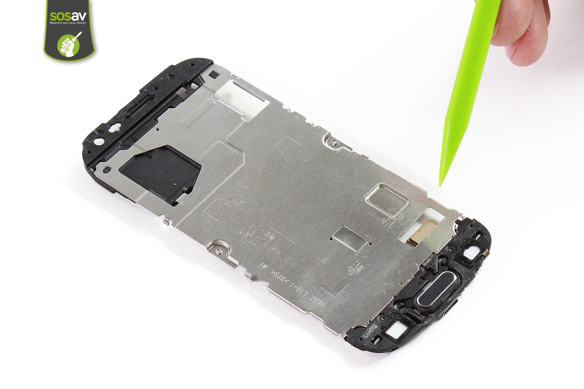

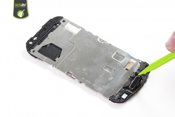

Avec la pointe de la spatule en nylon, sortez doucement le bouton home du châssis.
Retirez le bouton home à l'aide de la pince en métal.

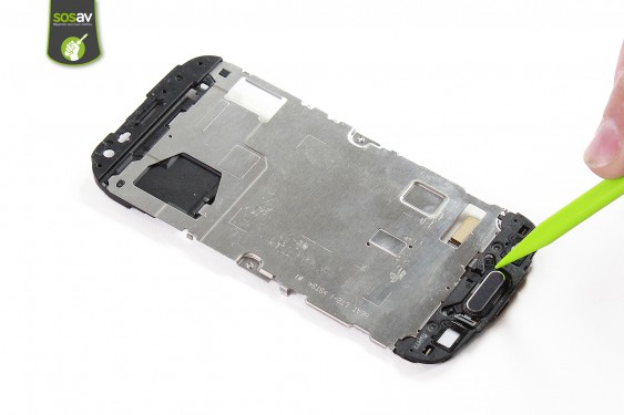

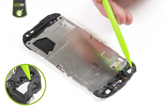

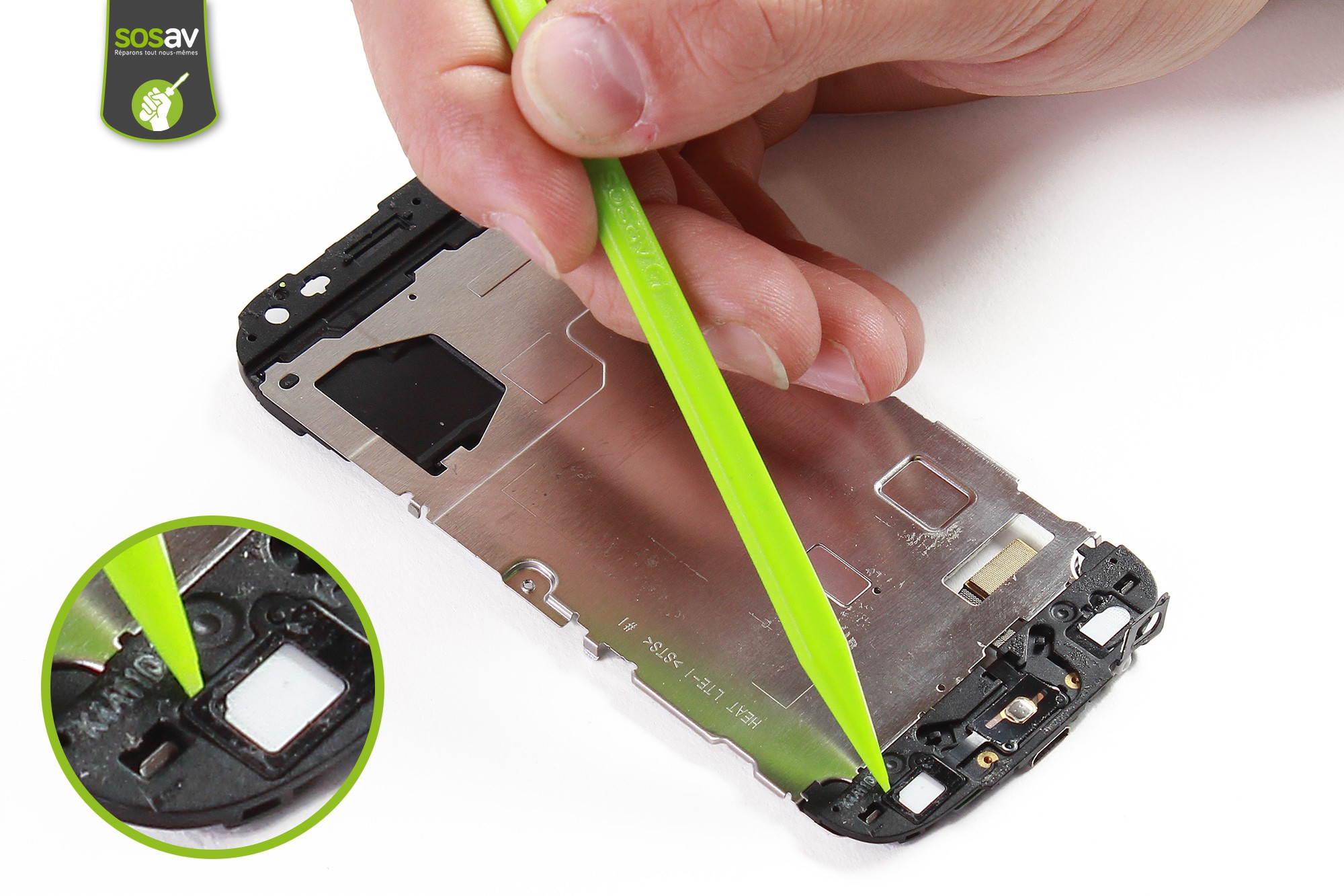

Toujours avec la pointe de la spatule en nylon, décollez le bouton droit du châssis.
Etape 24

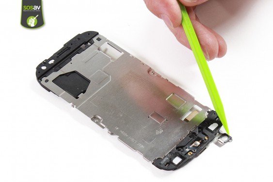

Puis recommencez l'opération sur le bouton gauche.
Etape 25

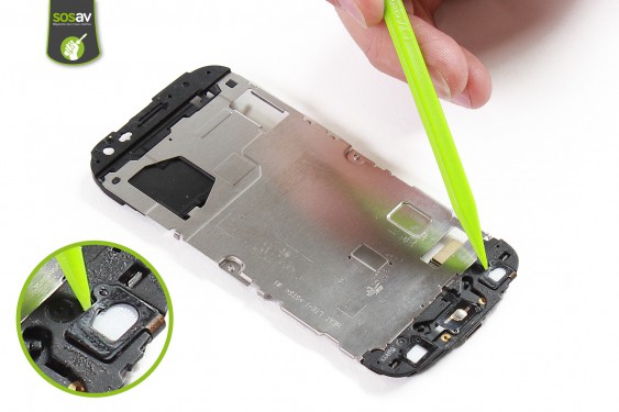

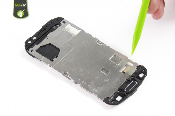

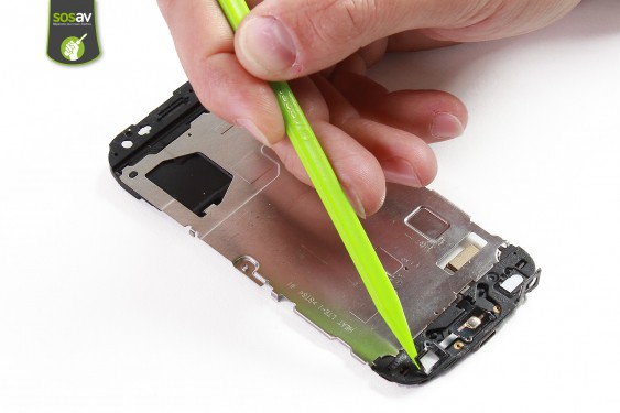

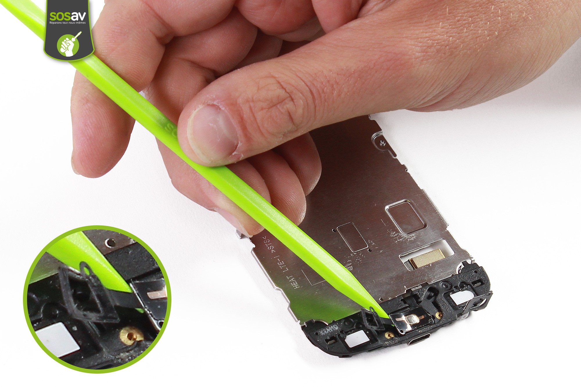

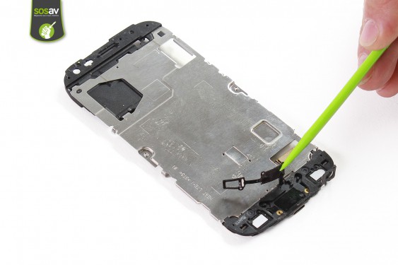

Levez délicatement la nappe du bouton home, toujours avec la pointe de la spatule en nylon.
Etape 26

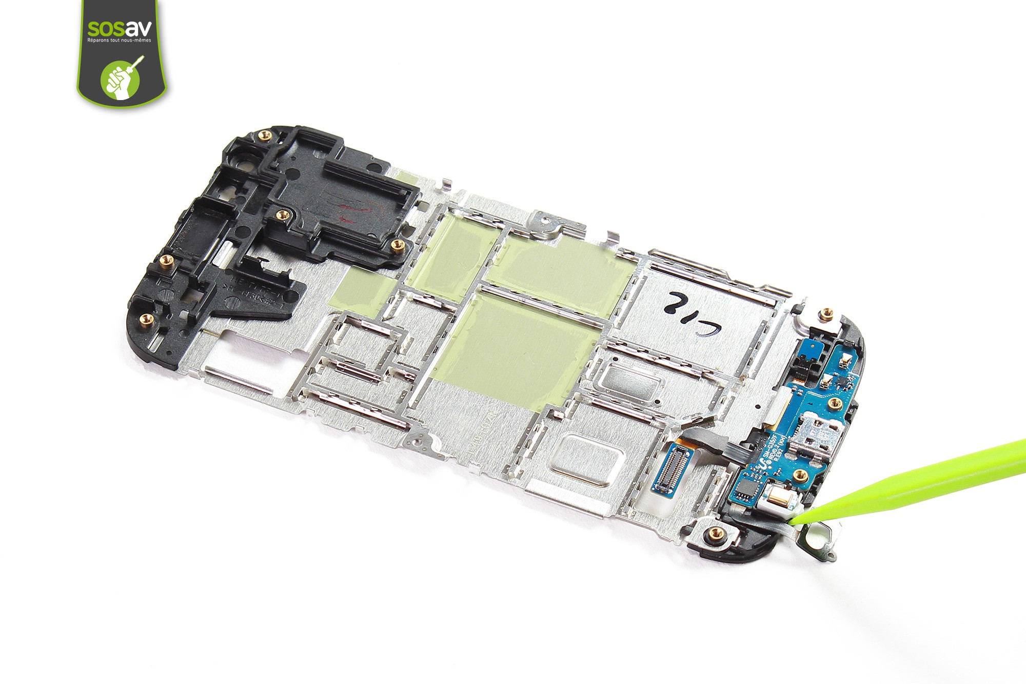

Retournez le châssis pour procéder maintenant au décollement de la carte du connecteur.
Etape 27

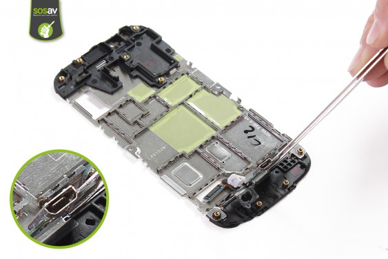

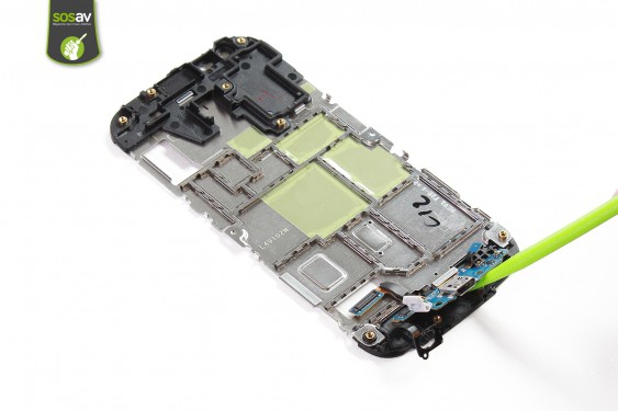

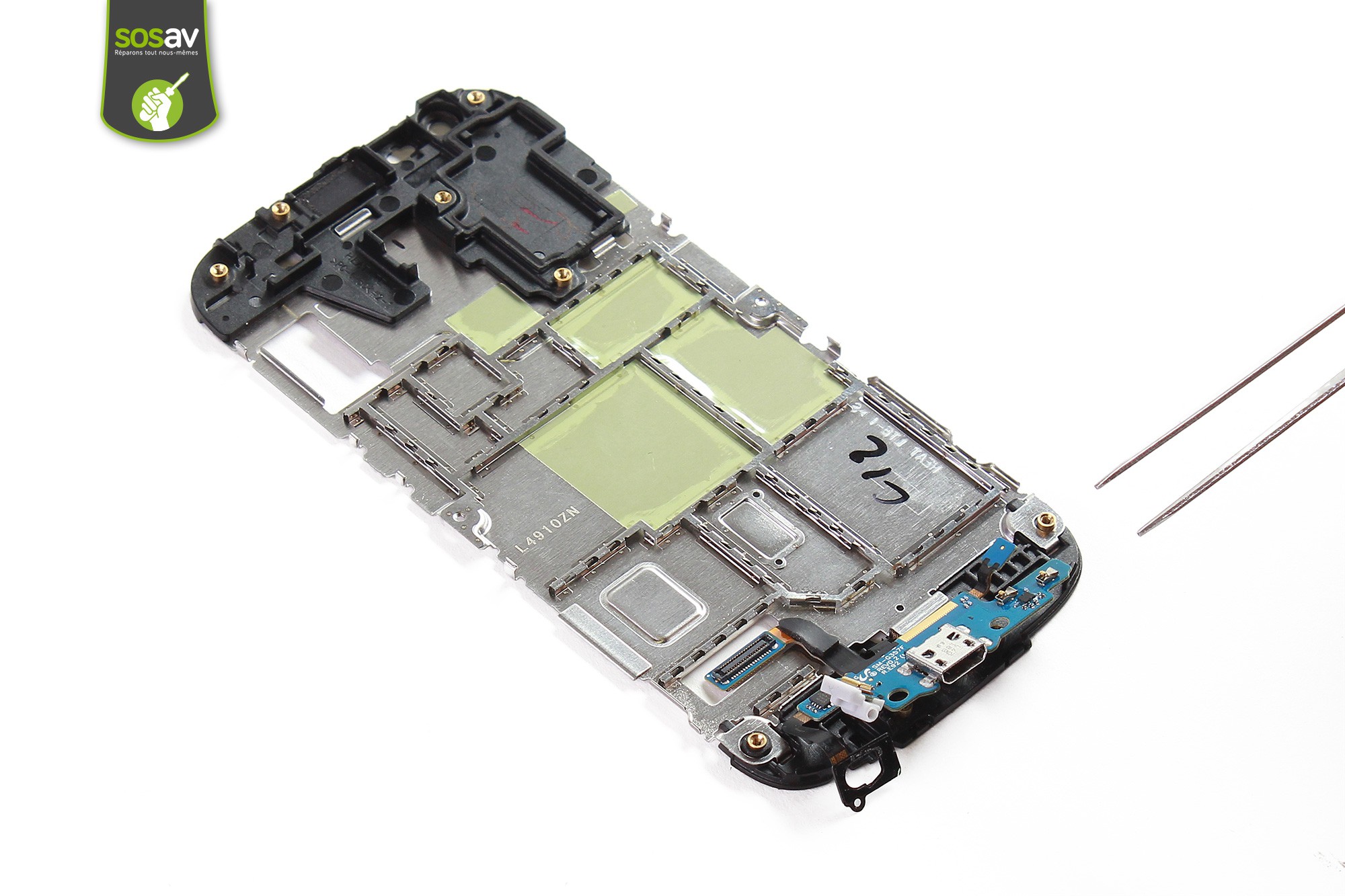

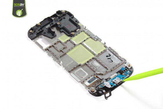

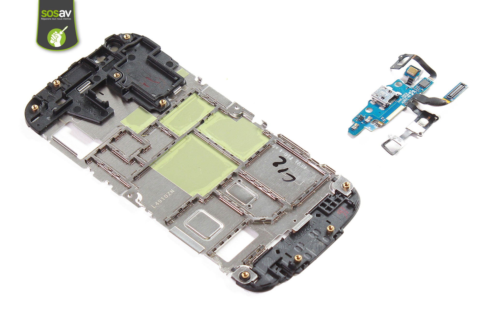

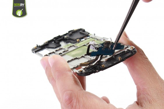

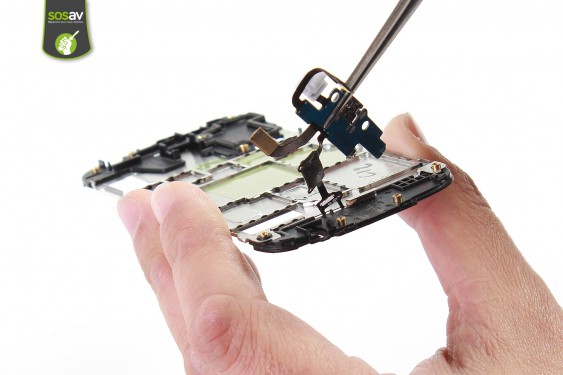

Saisissez l'ensemble du connecteur avec la pince en métal.La nappe doit passer par l'orifice du châssis. Faites-la passer très délicatement.
Etape 28

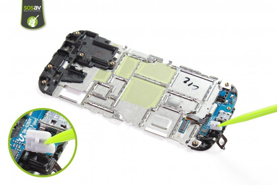

La nappe du connecteur de charge et bouton home du Galaxy Ace 4 est totalement démontée.En cas de problème de charge, remplacez cette nappe par une pièce neuve si nécessaire.
