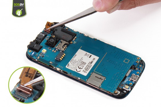

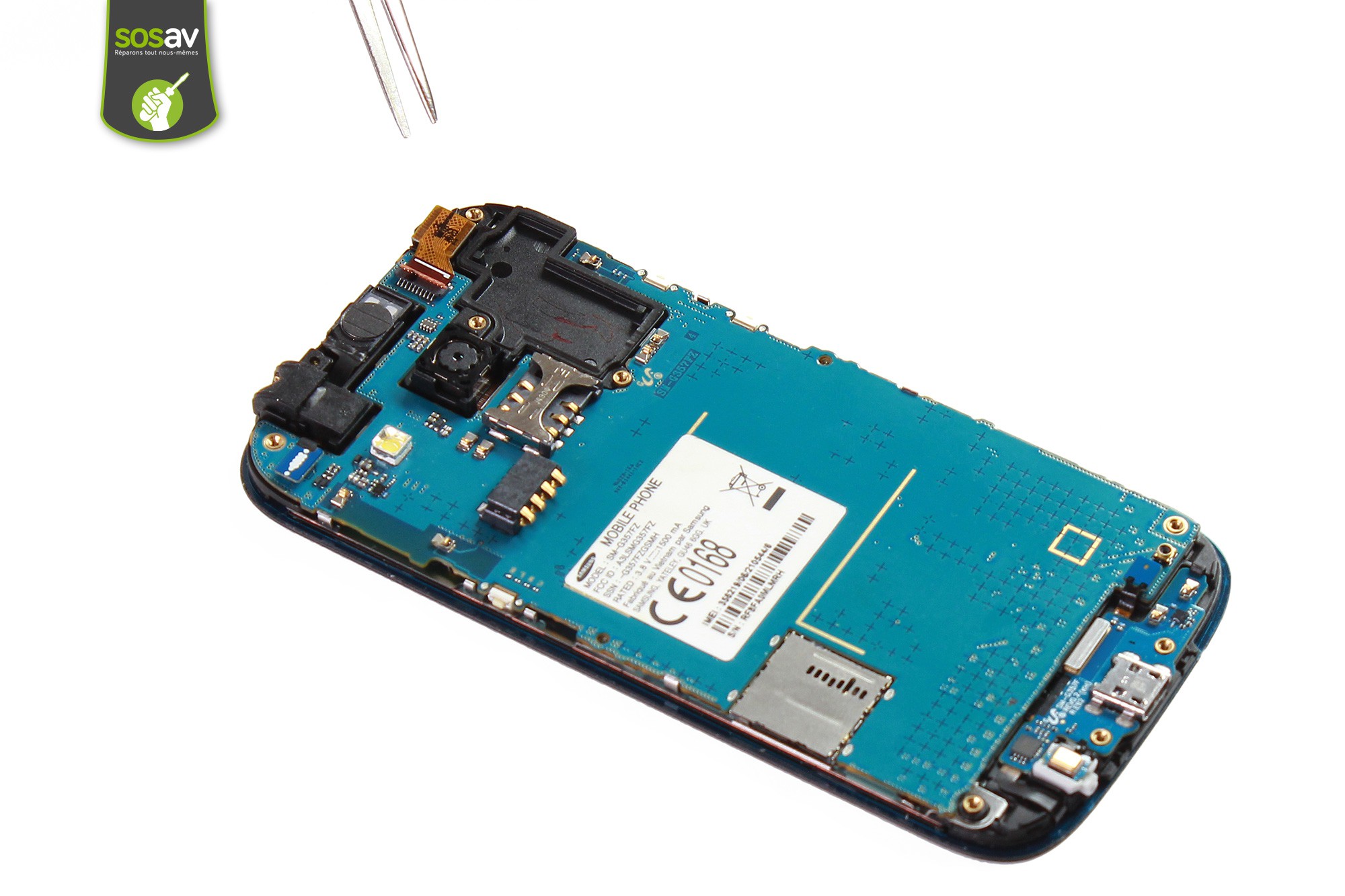

Déverrouillez le connecteur de la caméra avant avec la spatule en nylon.
Puis saisissez la nappe de la caméra avant avec la pince en métal pour l'extraire.
Reprenez la spatule en nylon pour déconnecter la nappe de la prise Jack et haut-parleur interne.

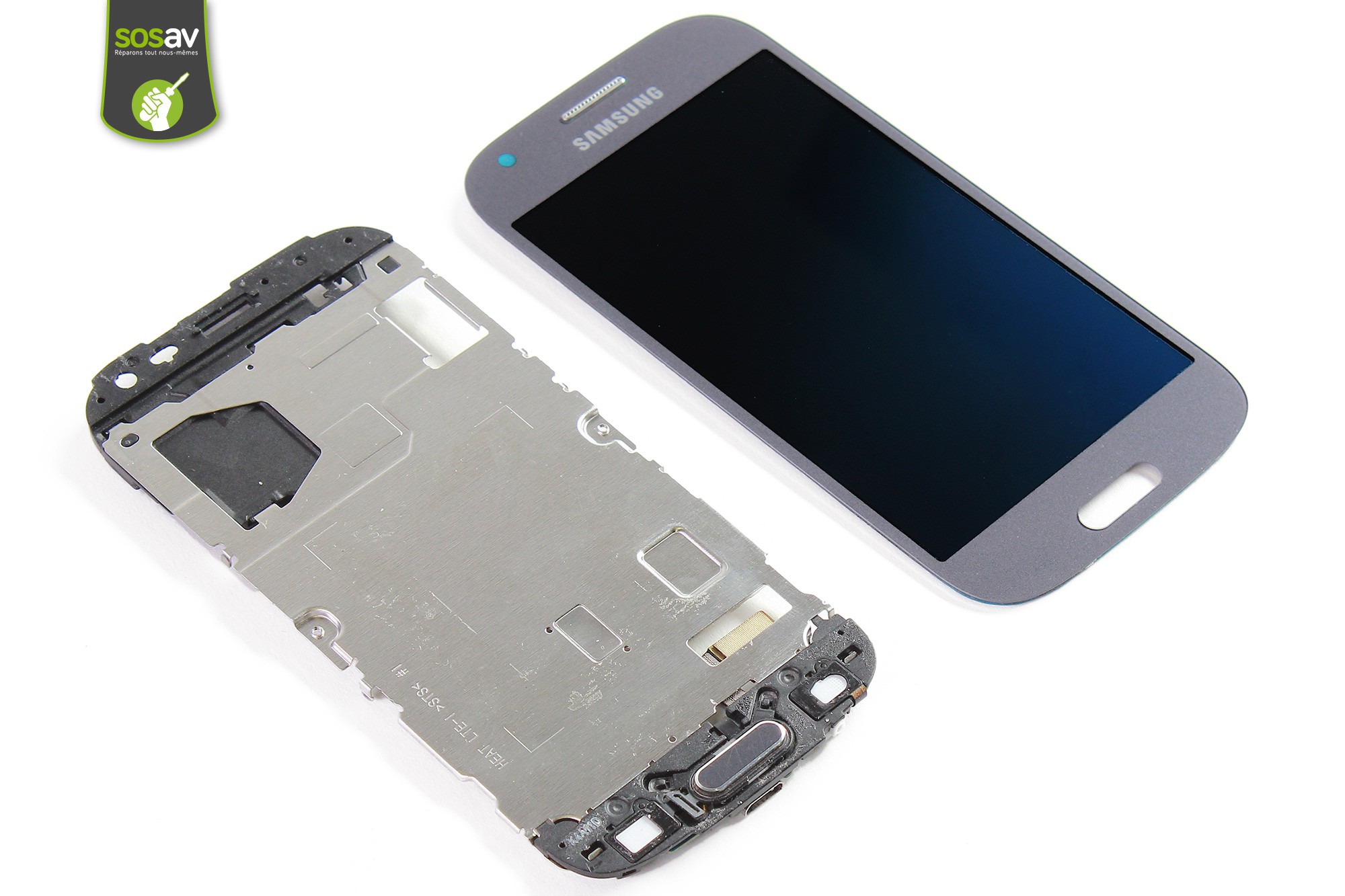

L'écran est maintenant décollé.Soulevez doucement pour le retirer du châssis.
L'écran du Galaxy Ace 4 est désormais retiré.En cas d'écran cassé ou de problème d'affichage, remplacez-le par un écran complet neuf.
