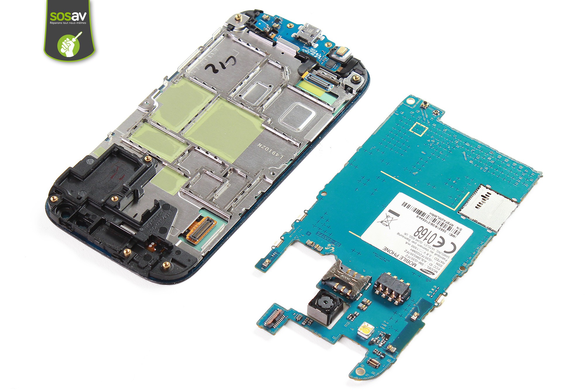

Glissez la spatule en nylon sous la carte mère pour la déclipser doucement.
Continuez sur l'ensemble de la carte mère, puis soulevez-la délicatement.Il y a une nappe reliée à la carte mère, ne retirez pas encore la carte mère.

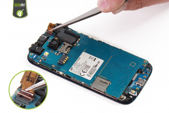

Reprenez la spatule en nylon pour déconnecter la nappe de la carte mère.

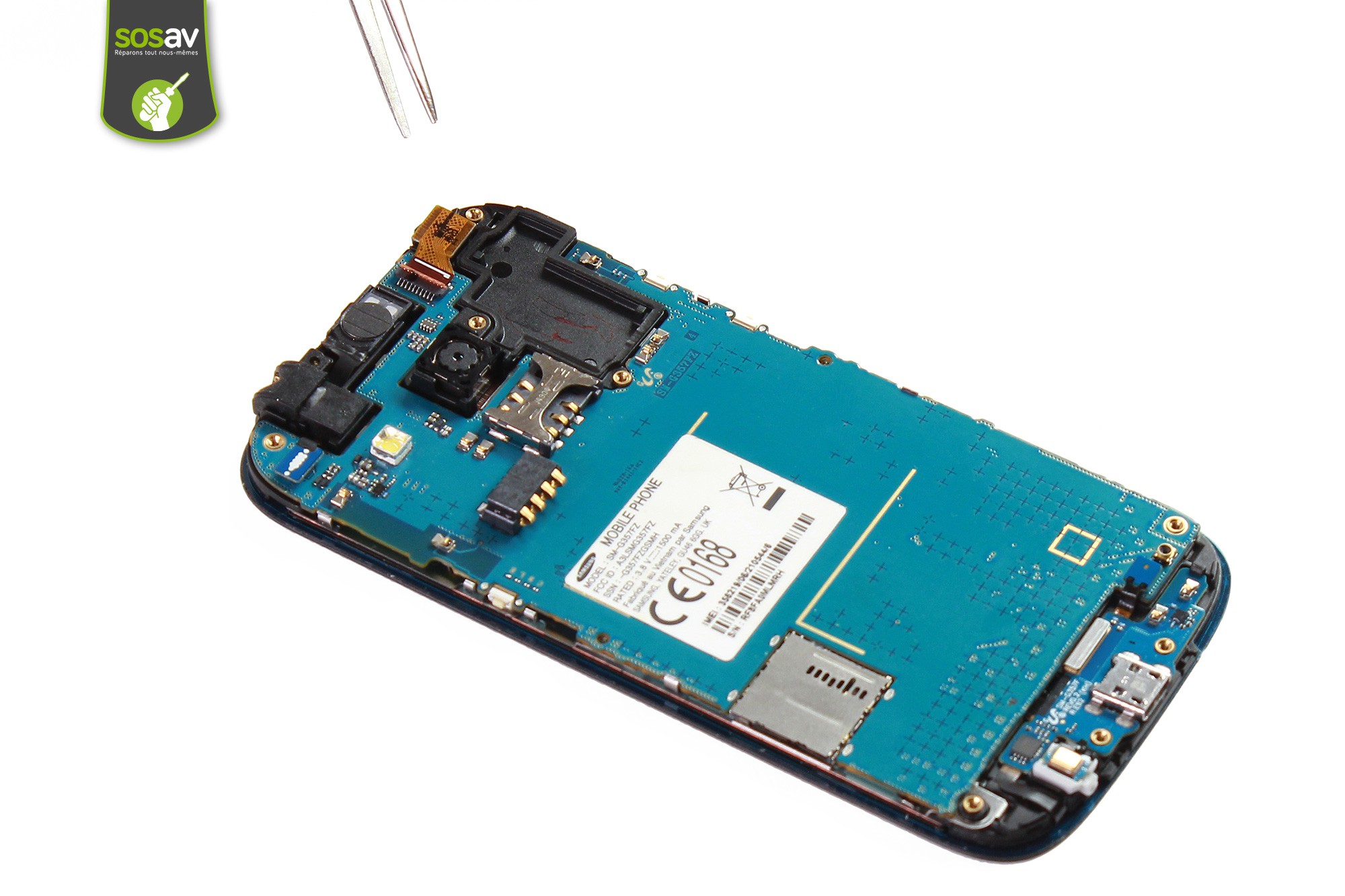

La carte mère du Galaxy Ace 4 est partiellement démontée.

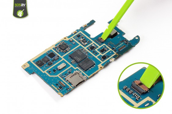

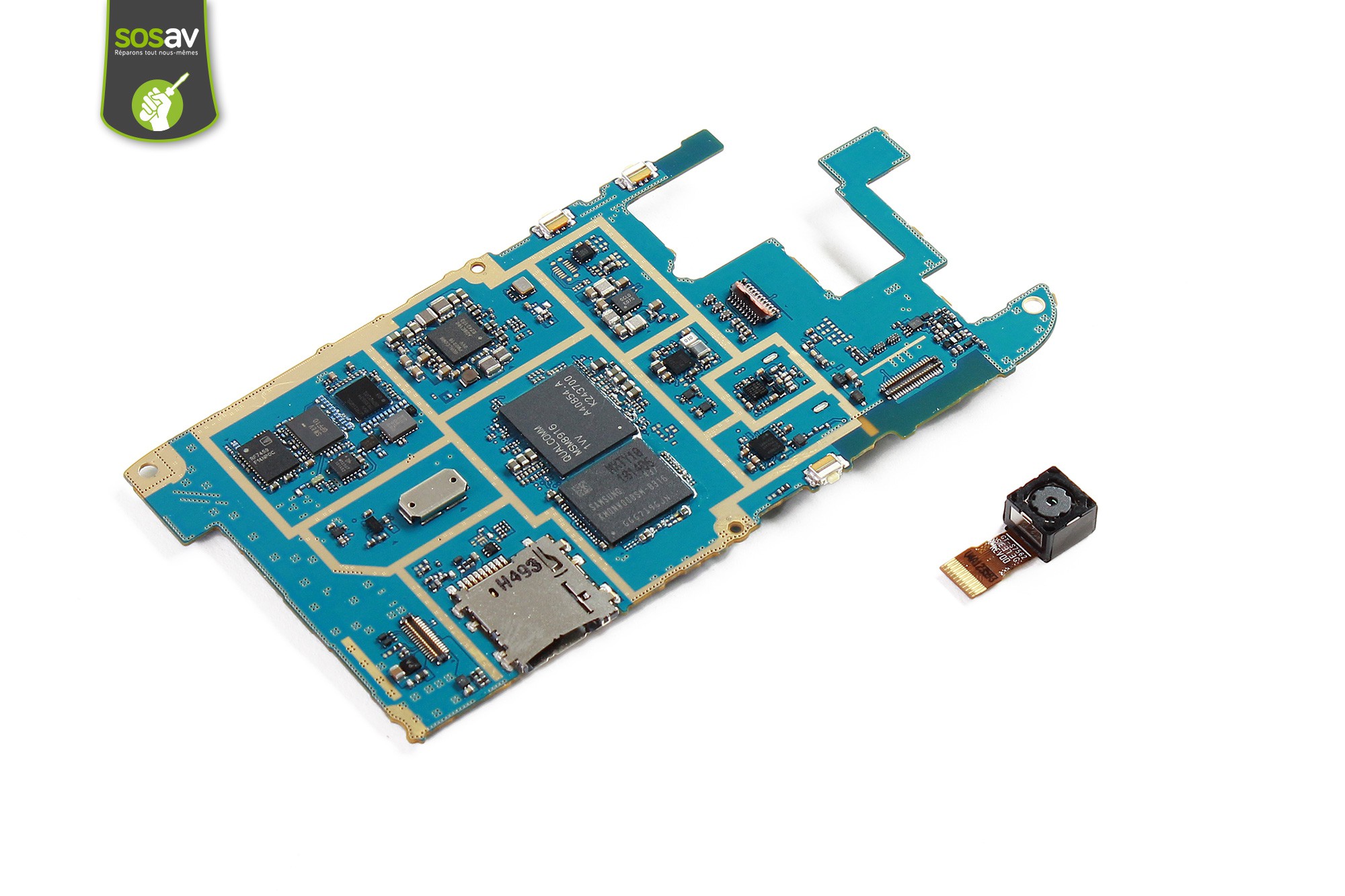

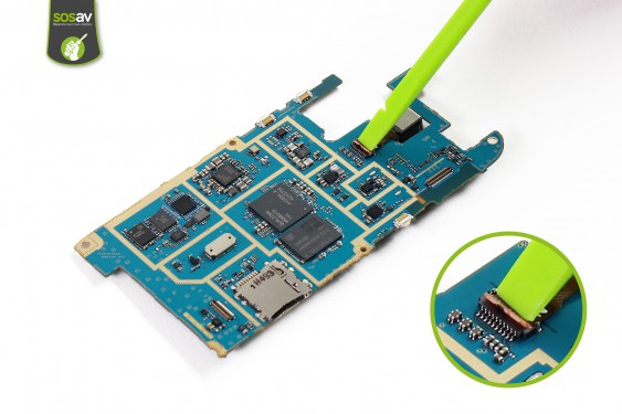

Retournez la carte mère afin de démonter la caméra arrière.Conservez la spatule afin de soulever le loquet du connecteur.

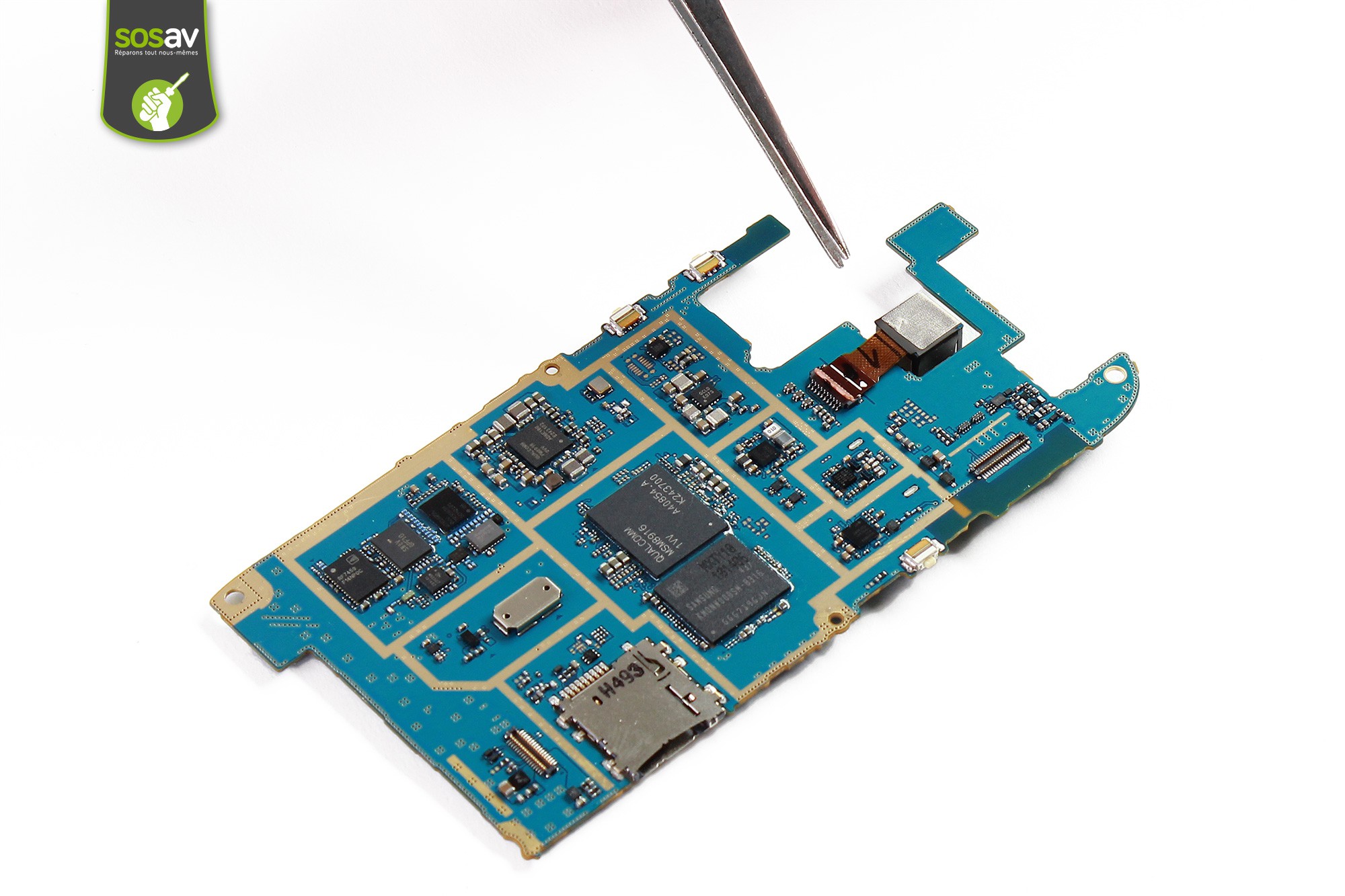

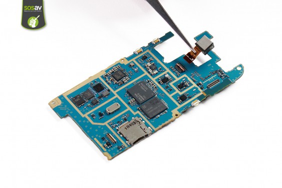

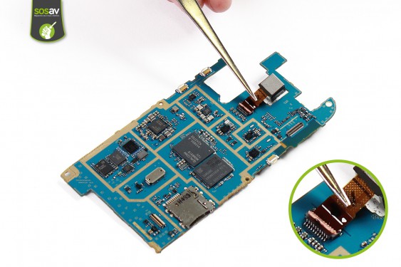

A présent, reprenez la pince en métal pour sortir délicament la nappe du connecteur.

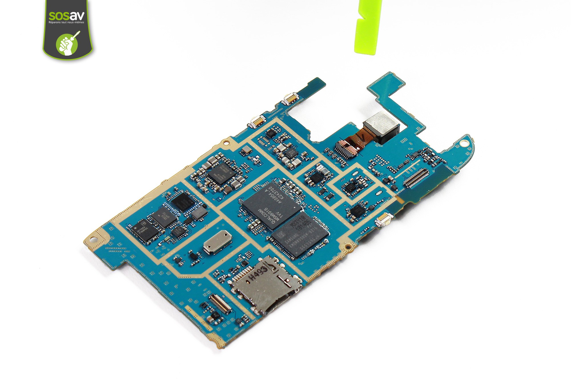

La carte mère du Galaxy Ace 4 est maintenant entièrement démontée.Vous pouvez proceder à son remplacement si nécessaire.
