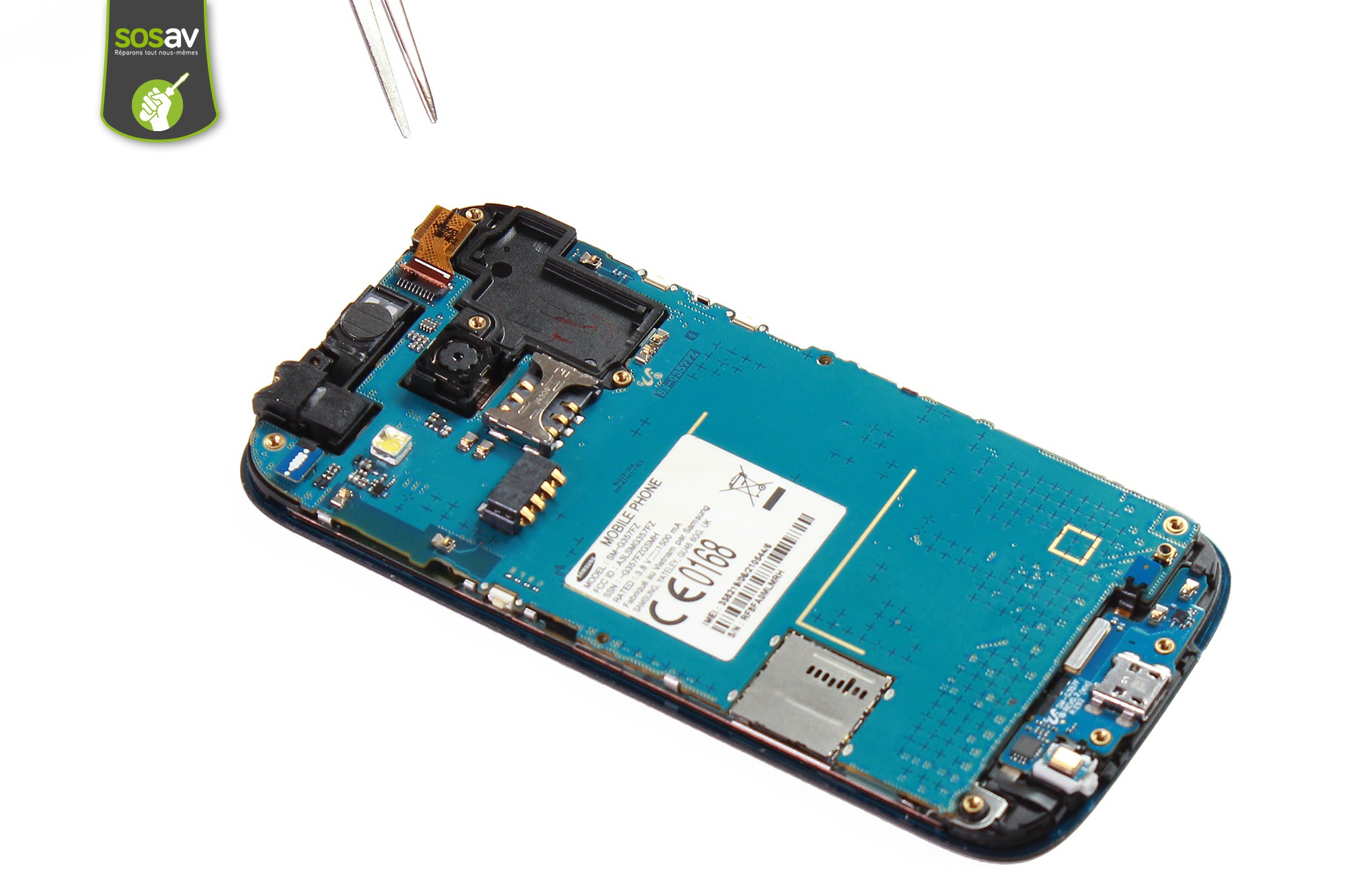

Glissez la spatule en nylon sous la carte mère pour la déclipser doucement.

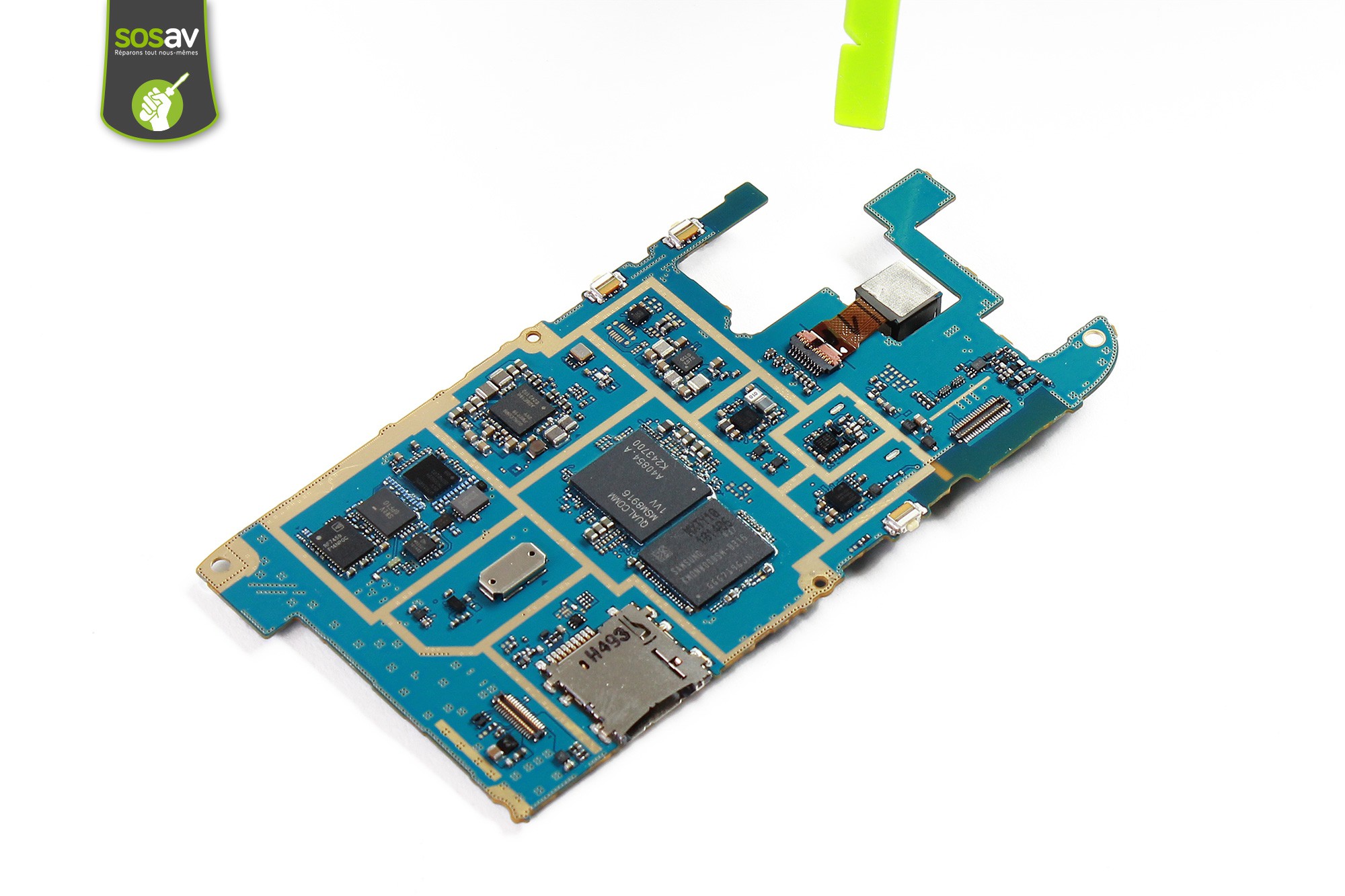

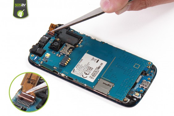

Continuez sur l'ensemble de la carte mère, puis soulevez-la délicatement.Il y a une nappe reliée à la carte mère, ne retirez pas encore la carte mère.

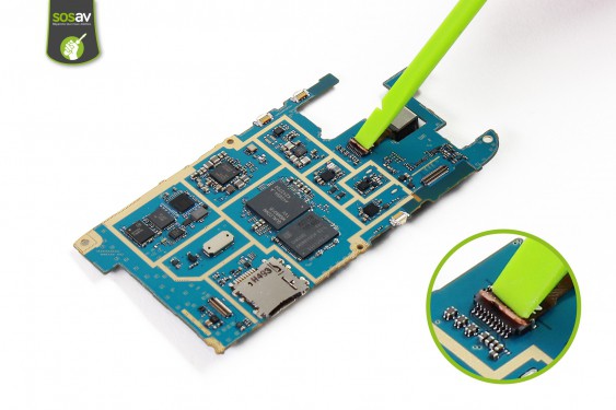

Reprenez la spatule en nylon pour déconnecter la nappe de la carte mère.

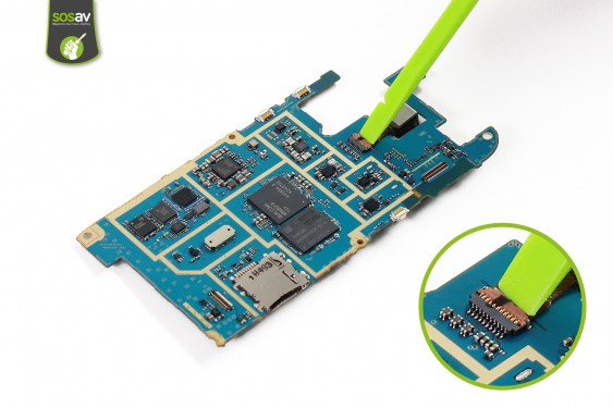

Conservez la spatule afin de soulever le loquet du connecteur.

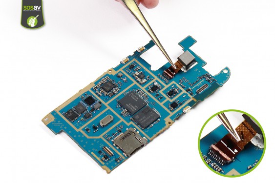

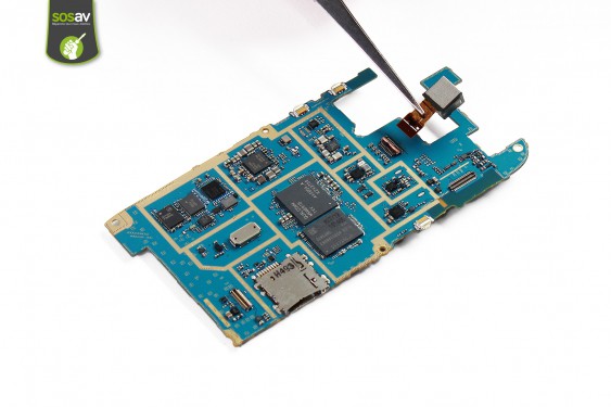

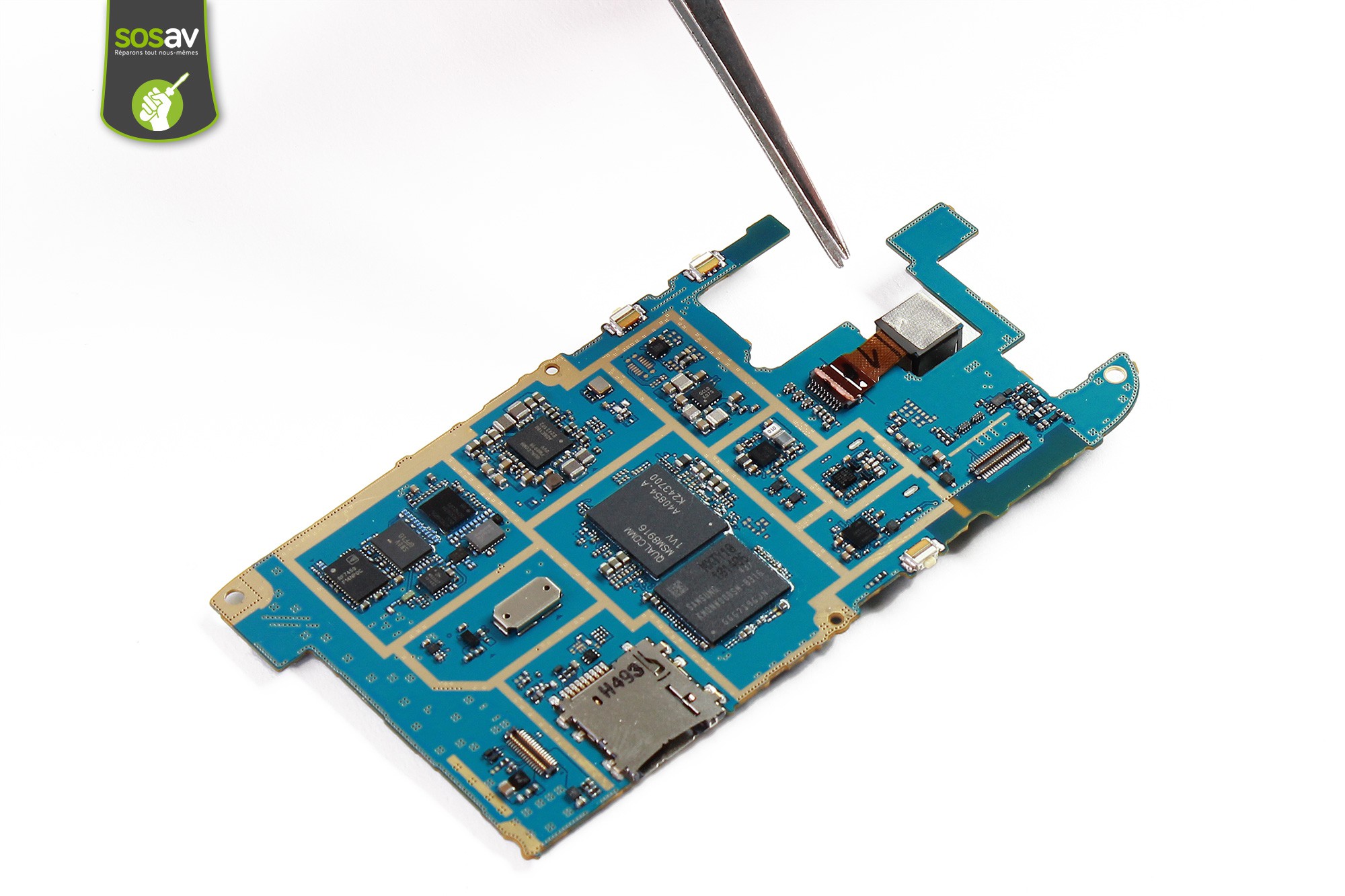

A présent, reprenez la pince en métal pour sortir délicament la nappe du connecteur.

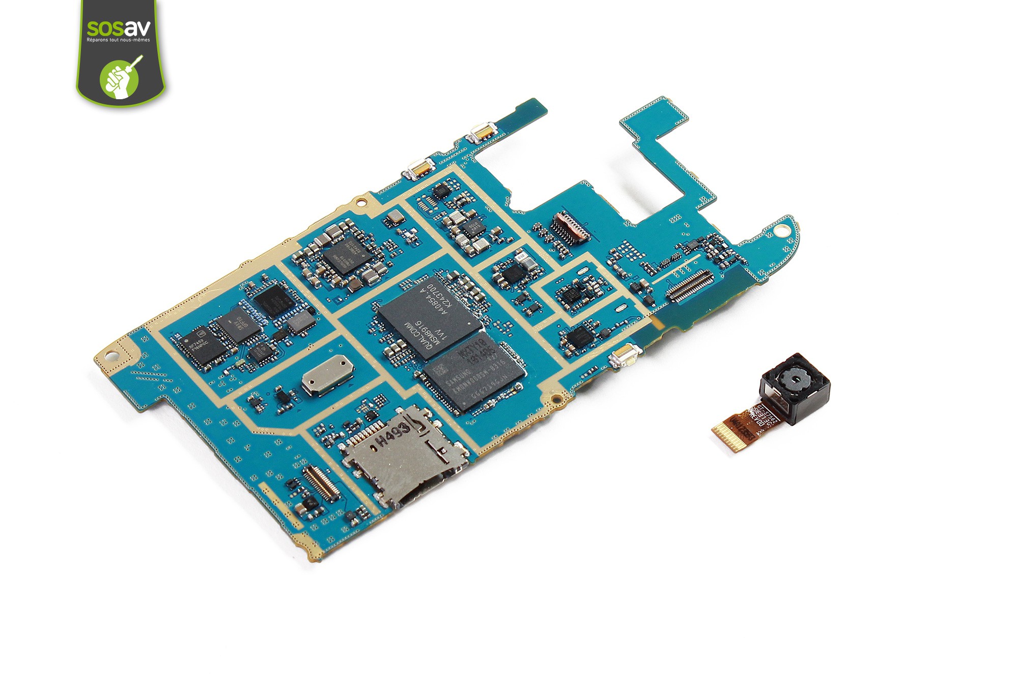

La caméra arrière du Galaxy Ace 4 est maintenant démontée.En cas de problème de qualité photo, remplacez la caméra défectueuse par une pièce neuve si nécessaire.
