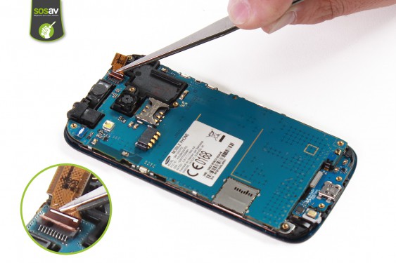

Déverrouillez le connecteur de la caméra avant avec la spatule en nylon.

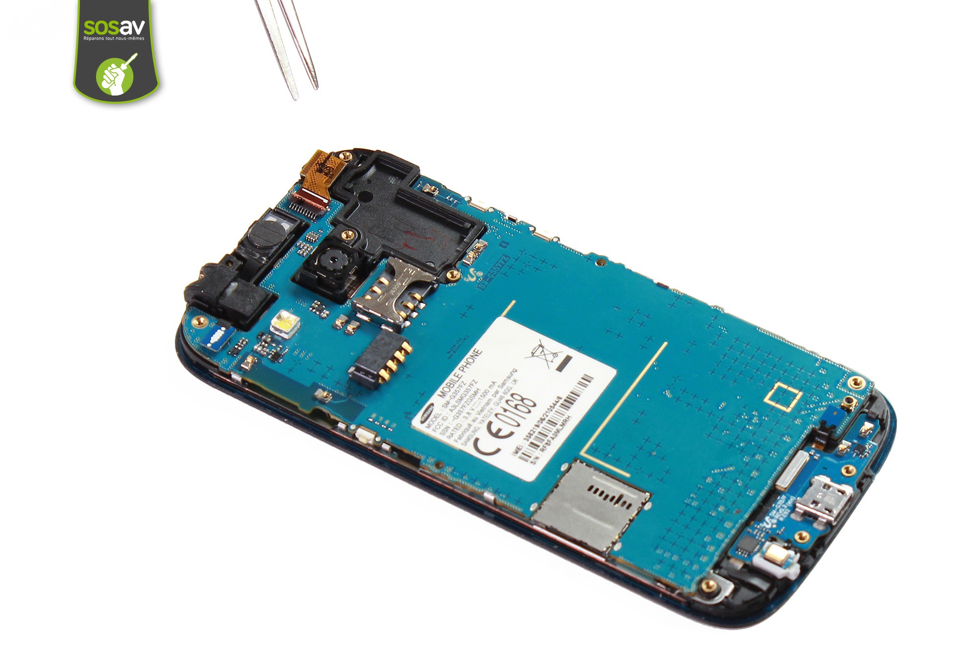

Puis saisissez la nappe de la caméra avant avec la pince en métal pour l'extraire.
Reprenez la spatule en nylon pour déconnecter la nappe de la prise Jack et haut-parleur interne.

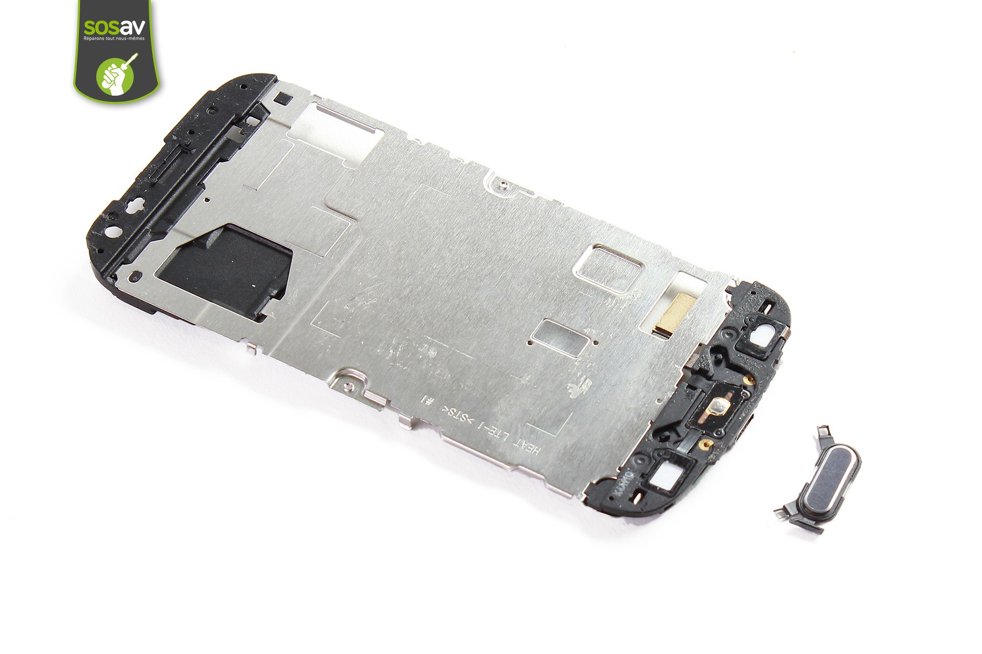

Avec la pointe de la spatule en nylon, sortez doucement le bouton home du châssis.
Etape 24
Retirez le bouton home à l'aide de la pince en métal.
Etape 25
A présent, le bouton home du Galaxy Ace 4 est entièrement démonté.En cas de dysfonctionnement du bouton home, remplacez-le par un bouton neuf si besoin.
