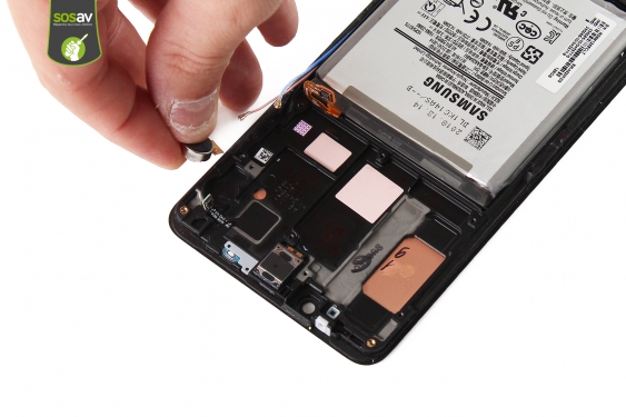

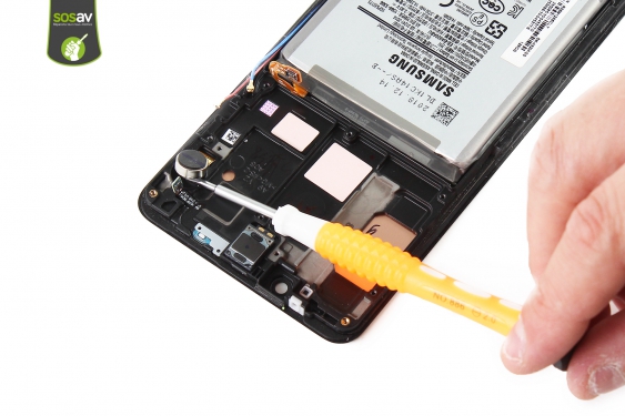

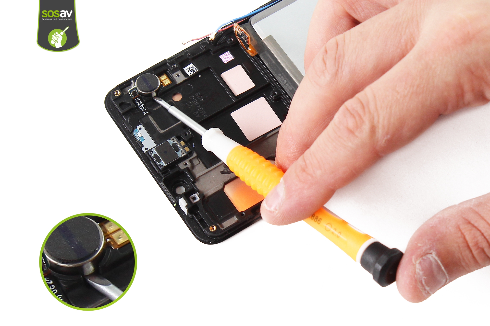

Servez-vous du tournevis plat pour déloger le vibreur du châssis écran.La spatule iSesamo est trop large pour être utilisée ici.

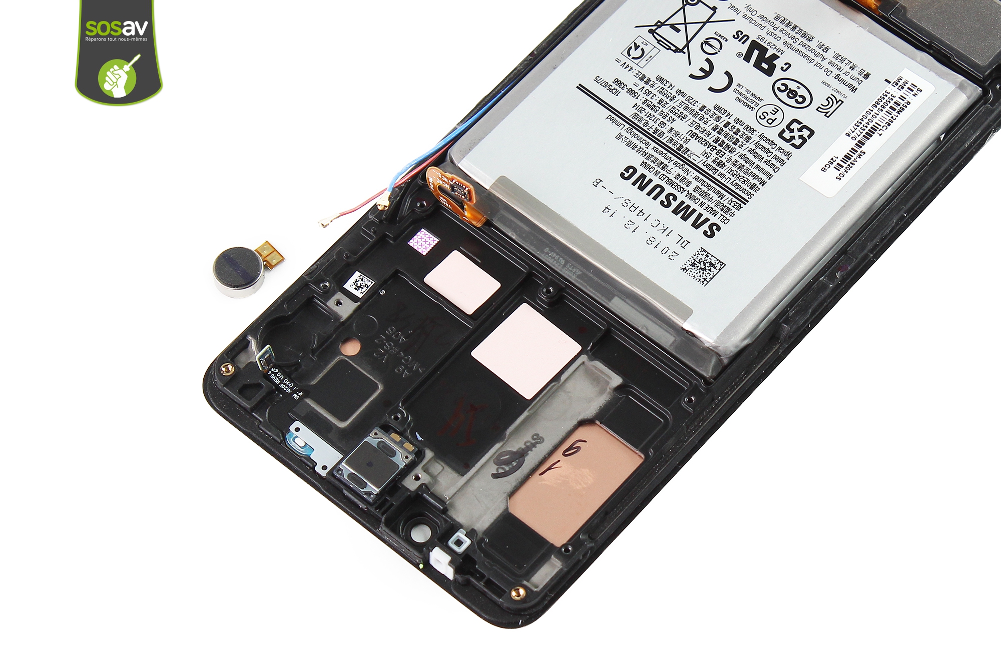

Le vibreur Galaxy A9 (2018) est à présent déposé.En cas de problèmes de vibrations, remplacez-le par un vibreur neuf.
