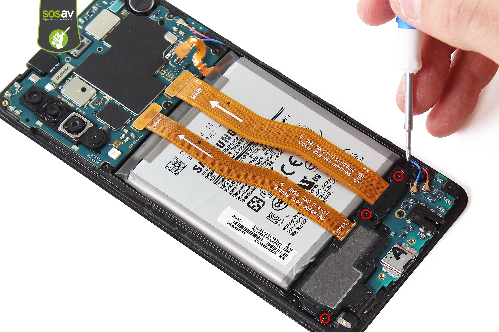

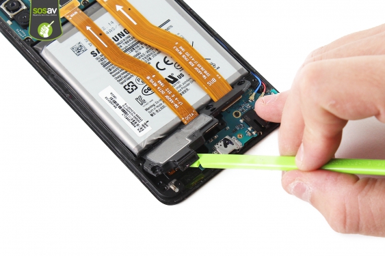

Réutilisez le tournevis cruciforme pour dévisser les 3 vis entourées en rouge qui maintiennent le haut-parleur externe.

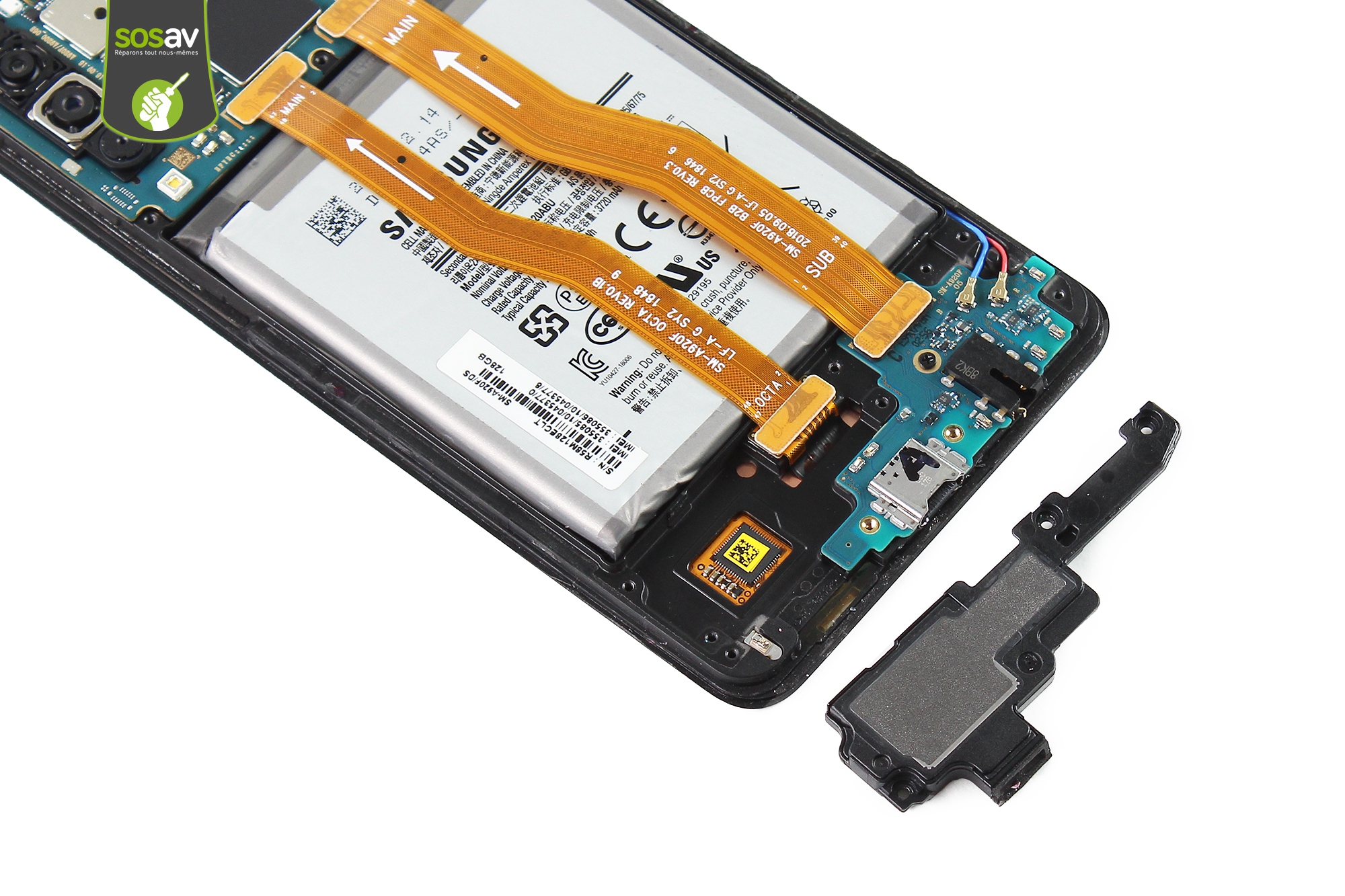

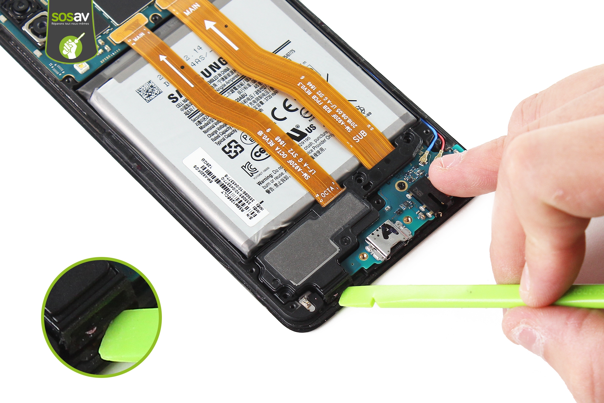

Avec la spatule en nylon, faites levier sous le haut-parleur externe pour l'extraire en douceur.
Le haut-parleur externe est extrait.

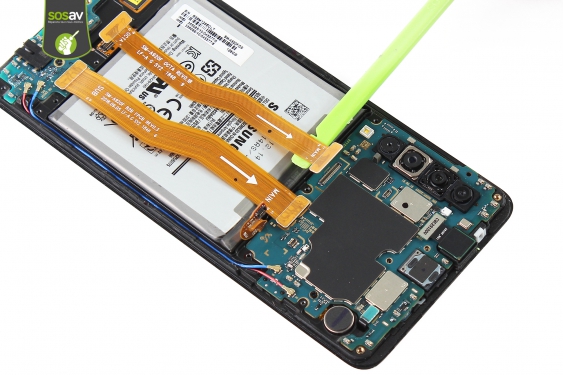

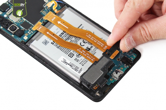

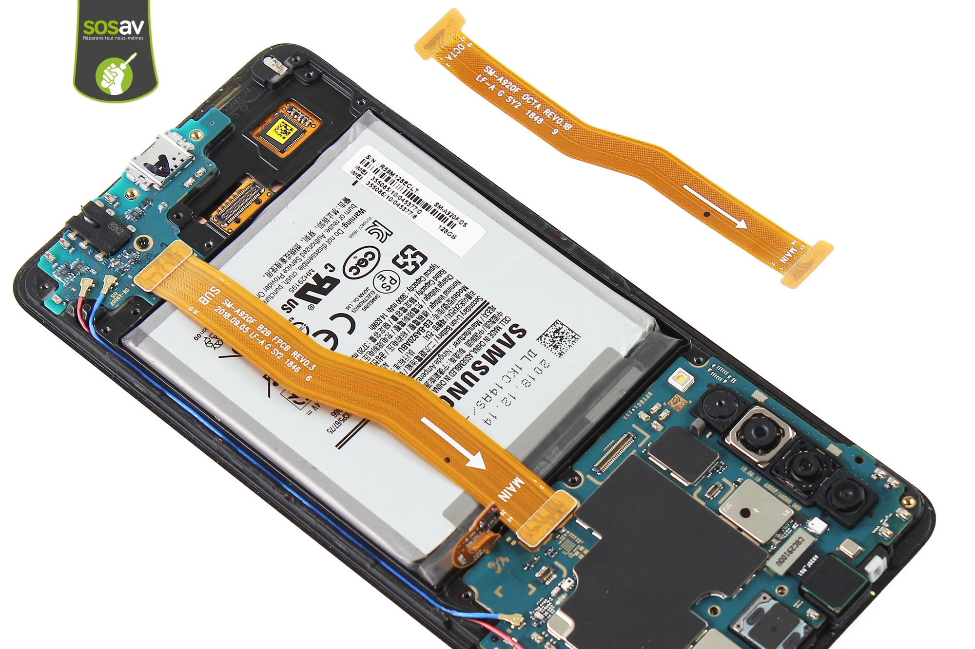

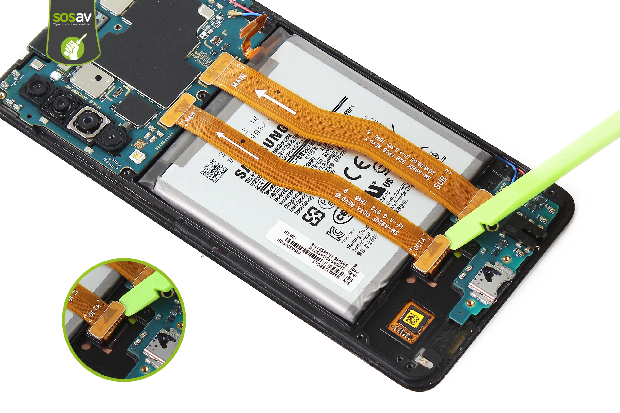

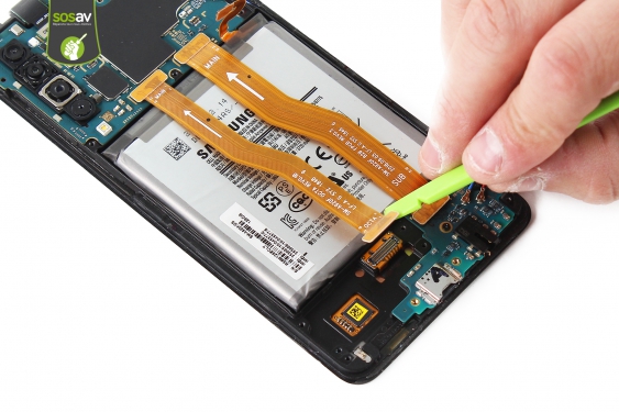

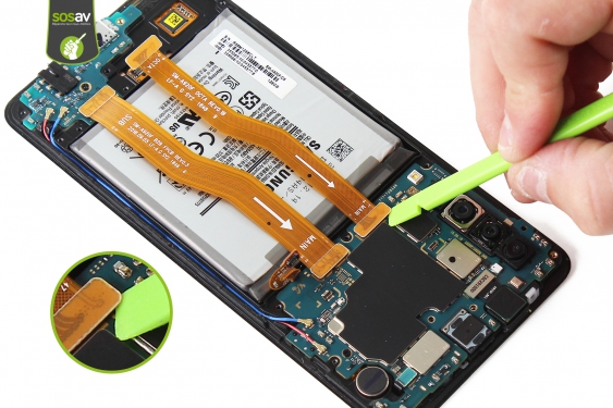

Toujours avec la spatule en nylon, déverrouillez la nappe de l'écran désormais accessible.Puis déconnectez-la aussi côté carte mère.Vous pouvez retirer la nappe de liaison.
Votre nappe de liaison écran Galaxy A9 (2018) est à présent déposée.En cas de problème d'affichage ou de nappe déchirée, remplacez-la par une nappe neuve.
