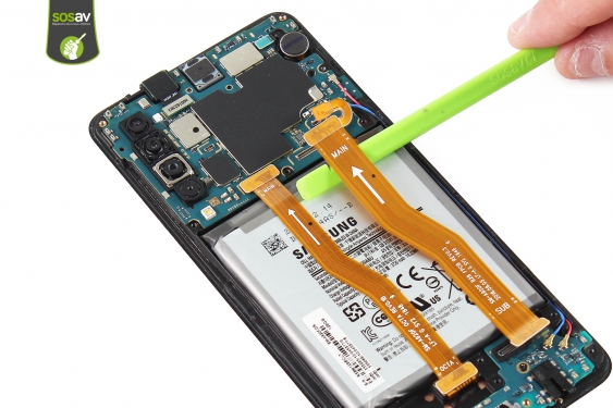

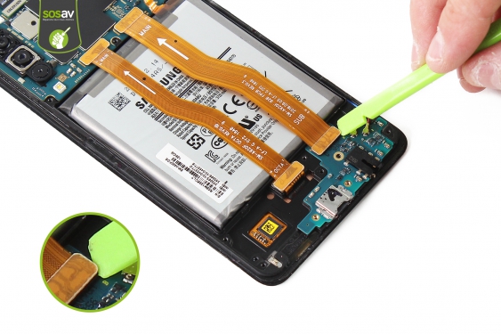

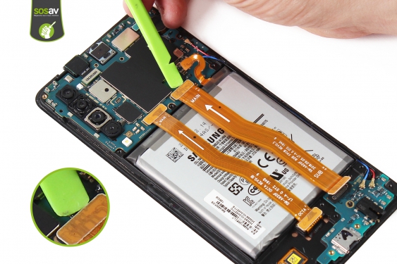

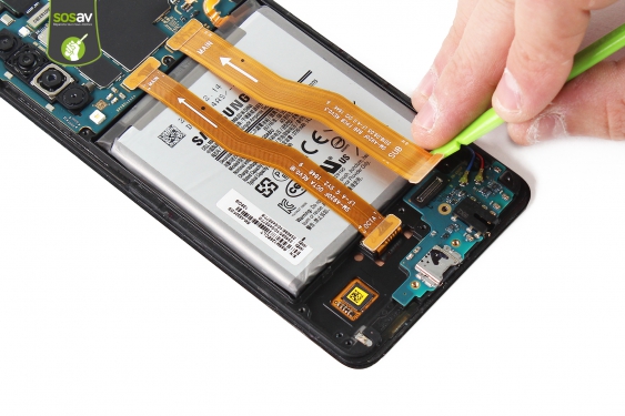

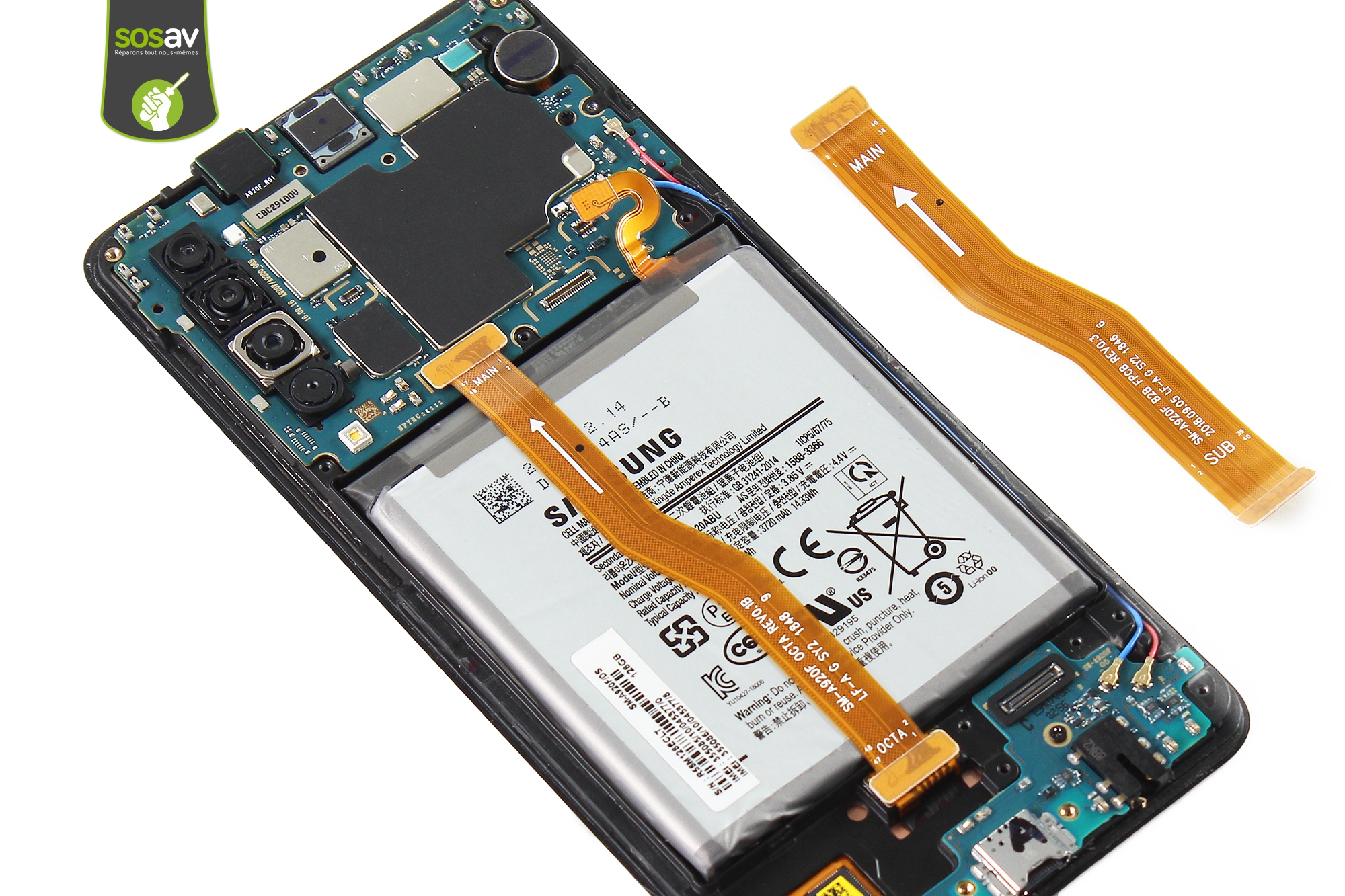

Déconnectez la nappe de liaison du connecteur de charge grâce à la spatule en nylon.Puis déverrouillez-la aussi côté carte mère.
Votre nappe de liaison du connecteur de charge est maintenant déposée.En cas de problèmes de charge persistants, pensez à la remplacer !
