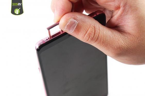

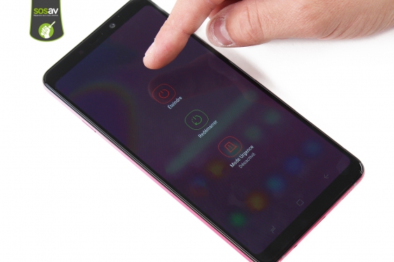

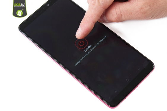

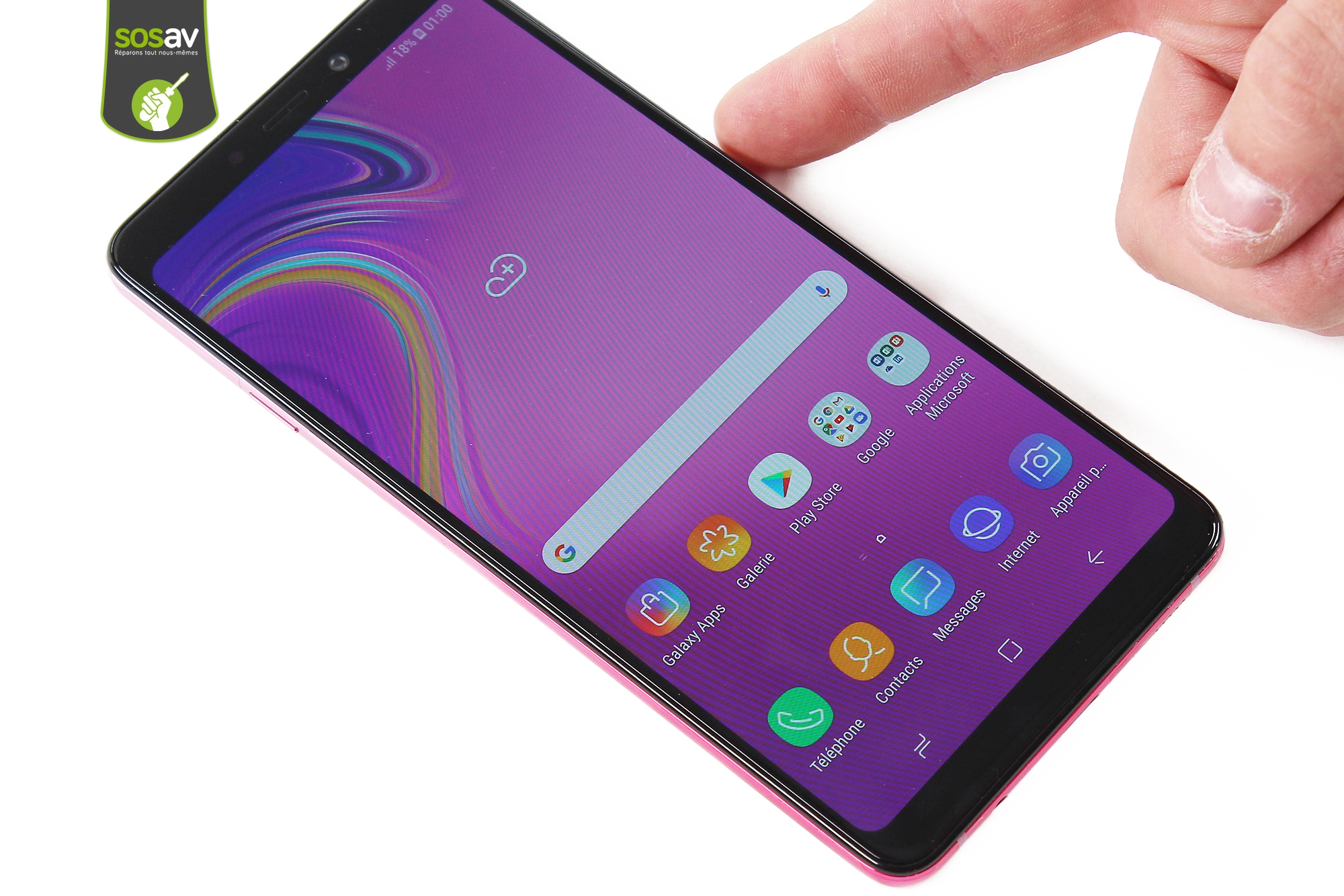

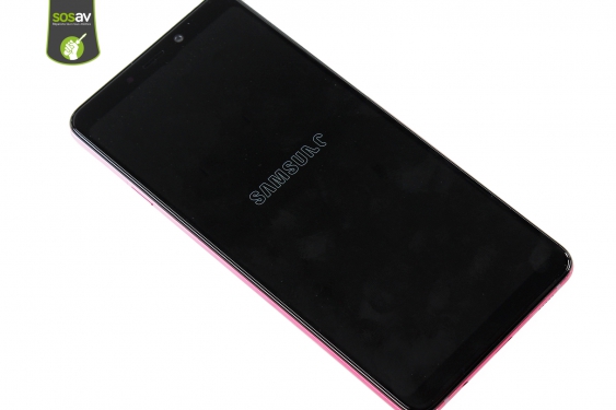

Avant de remplacer votre haut-parleur interne Galaxy A9 (2018), vous devez éteindre votre smartphone, pour des raisons évidentes de sécurité.Pour cela, appuyez quelques secondes sur le bouton On / Off situé situé sur la tranche droite.Puis validez l'extinction par éteindre.

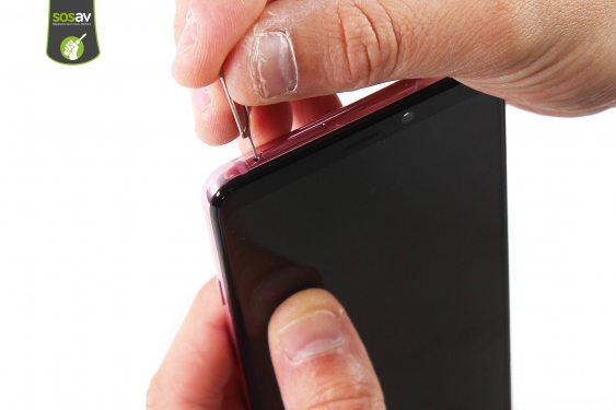

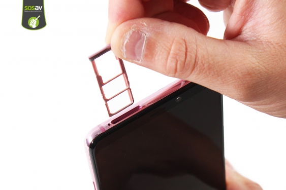

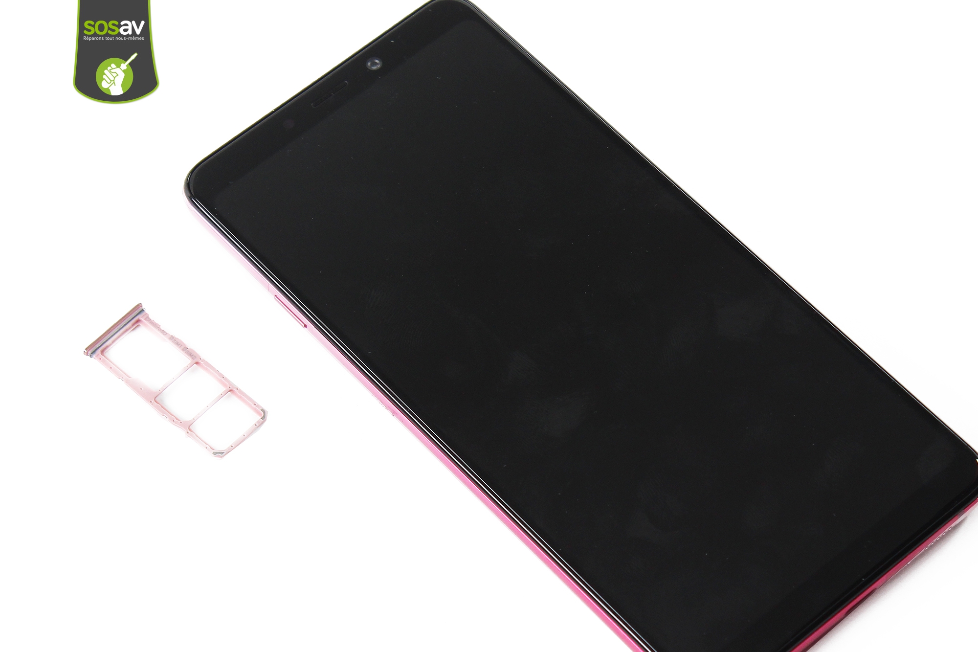

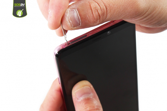

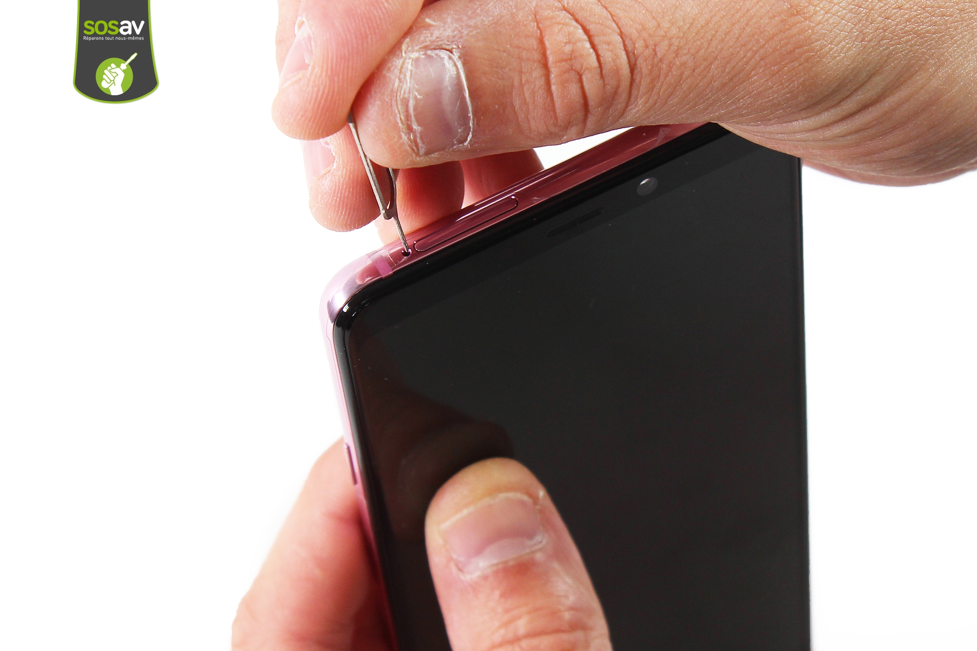

Introduisez l'extracteur SIM (présent dans notre kit outils) dans le petit trou du tiroir SIM situé sur la tranche supérieure du téléphone.Après une légère pression, le tiroir SIM & SD va s'éjecter de lui-même.Vous pouvez le retirer.
Vous venez d'extraire votre tiroir SIM & SD.

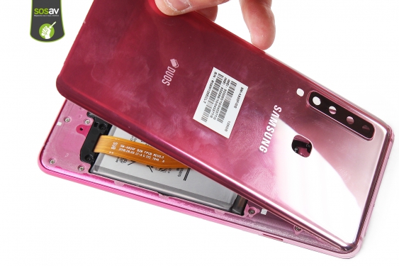

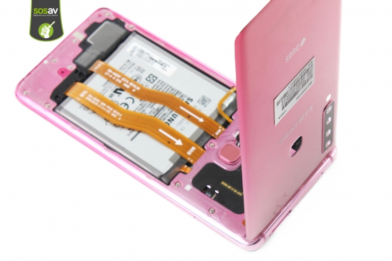

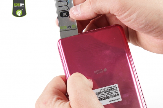

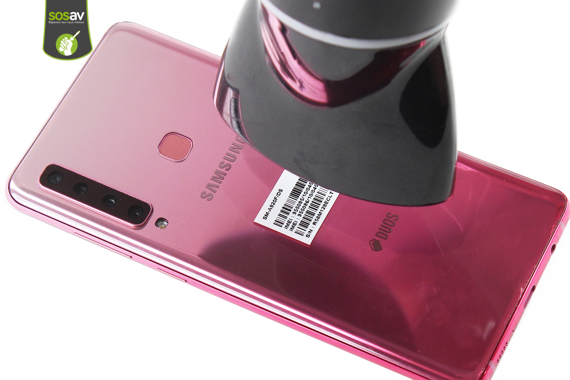

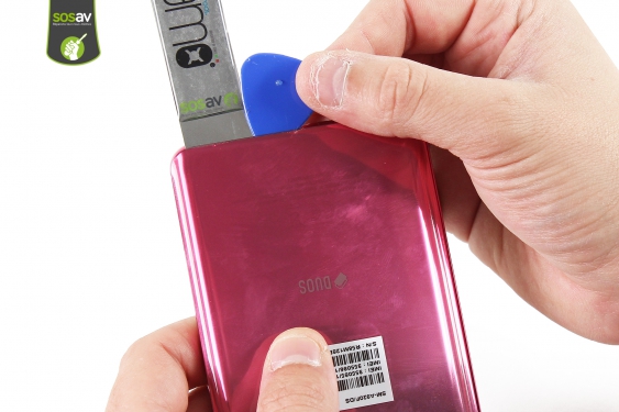

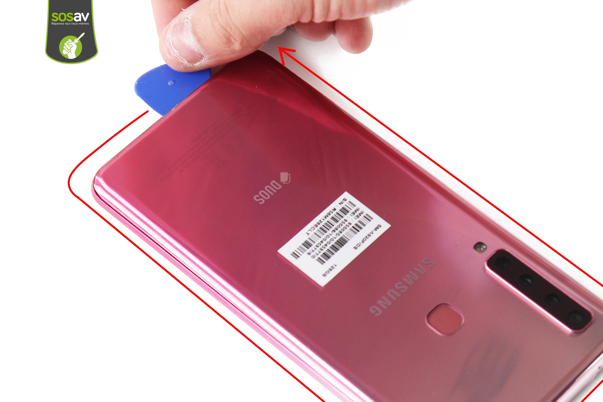

Tiens, voilà un outil inattendu : le sèche-cheveux ! Chauffez pendant 1 minute (environ) toute la face arrière afin de ramollir la colle qui la maintient.Insérez ensuite la célèbre spatule iSesamo entre la vitre et le châssis pour créer une ouverture.Puis prenez le relais avec un médiator (toujours dispo dans notre kit outils)

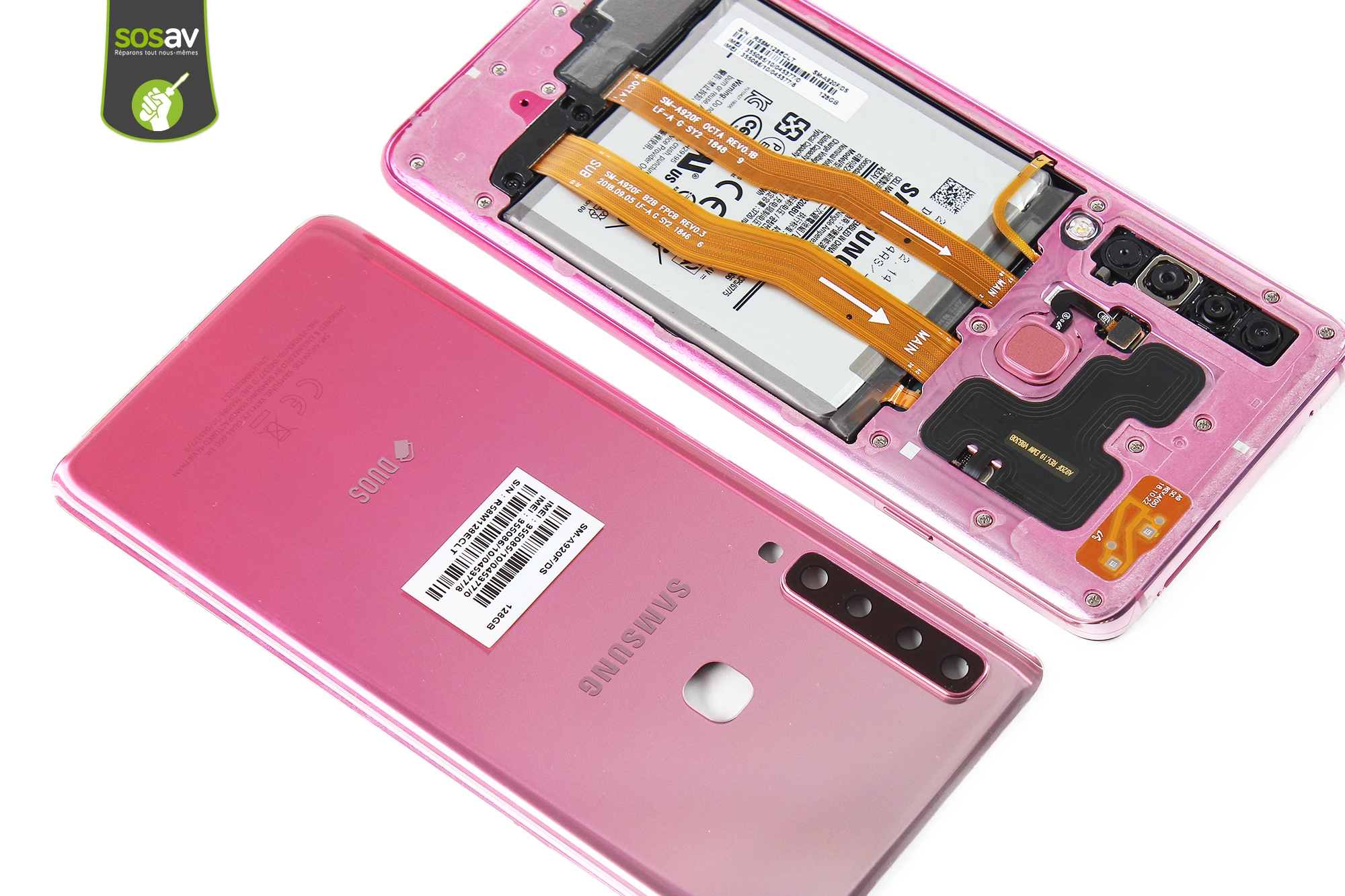

Faites doucement glisser le médiator sur tout le pourtour de la vitre arrière afin de la décoller.Si une résistance se fait sentir, n'hésitez pas à chauffer de nouveau la vitre arrière pour éviter de la casser.Vous pouvez à présent faire basculer la face arrière pour la séparer entièrement du téléphone.
La vitre arrière est maintenant séparée.

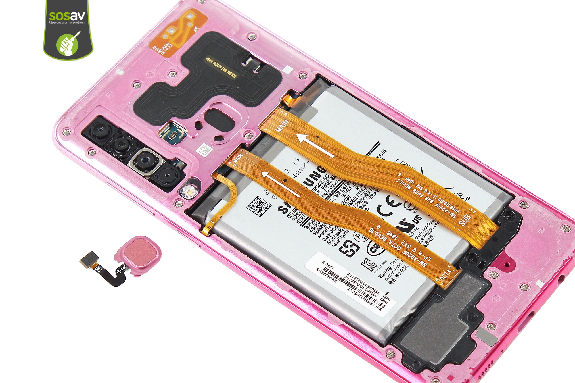

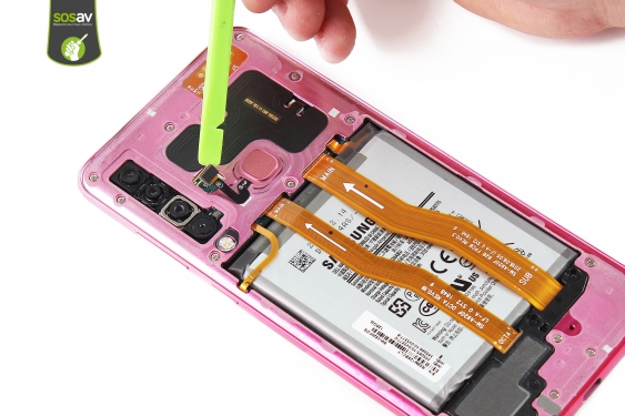

Poursuivez en déconnectant la nappe du capteur d'empreinte grâce à la spatule en nylon.Vous n'avez plus qu'à saisir et retirer le capteur d'empreinte.
Votre capteur d'empreinte est déposé.

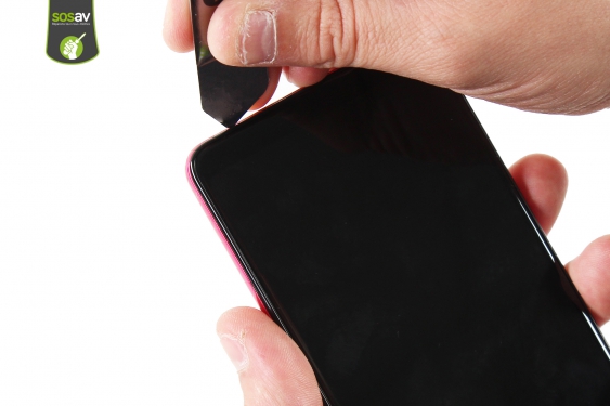

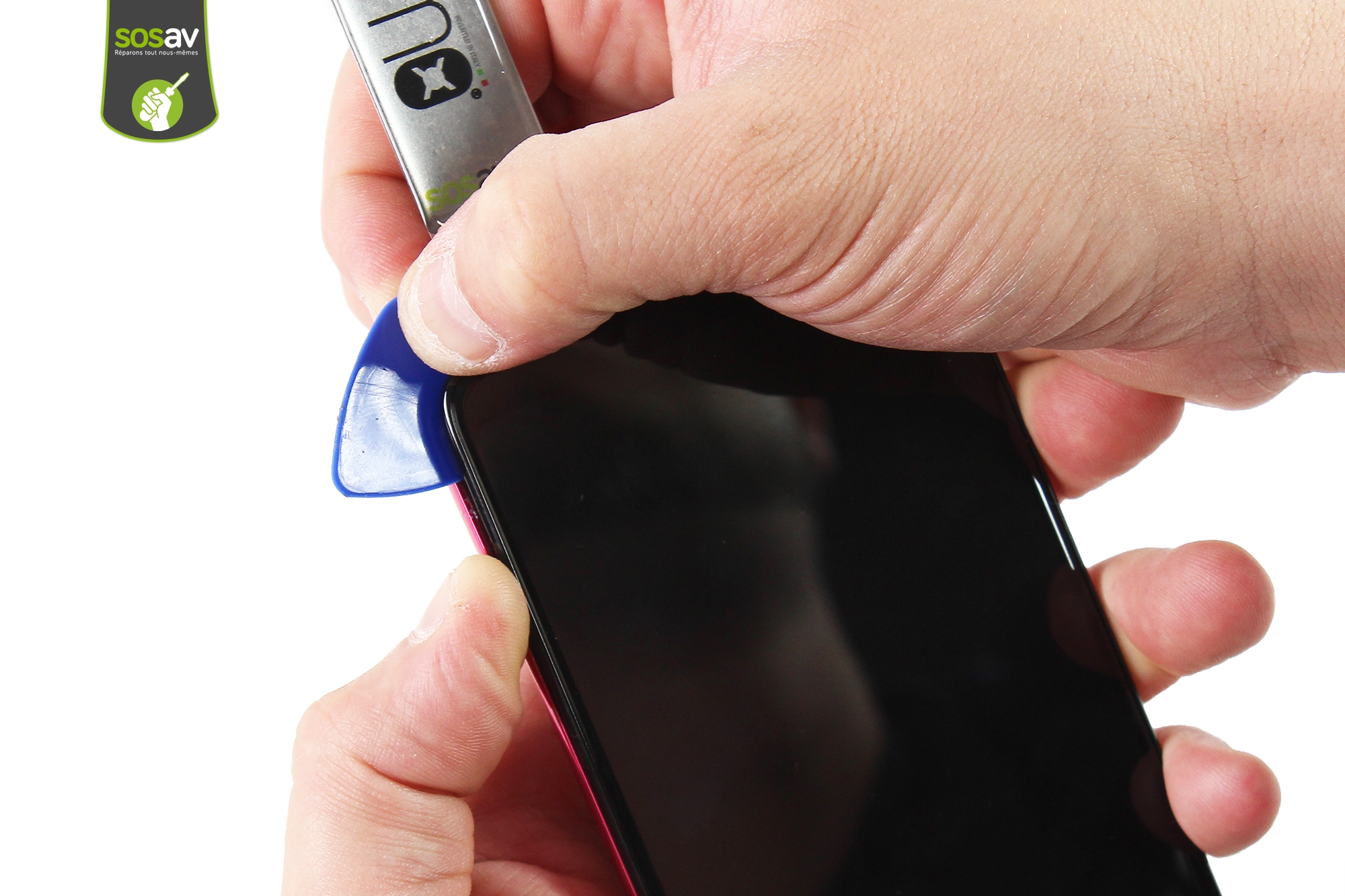

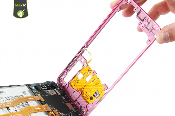

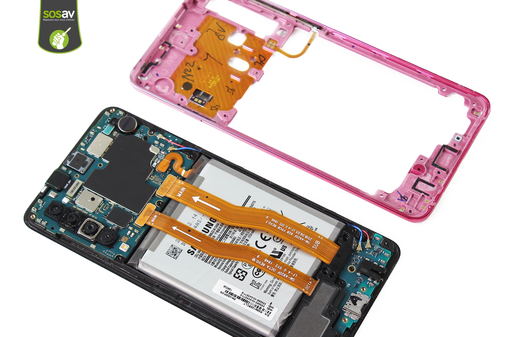

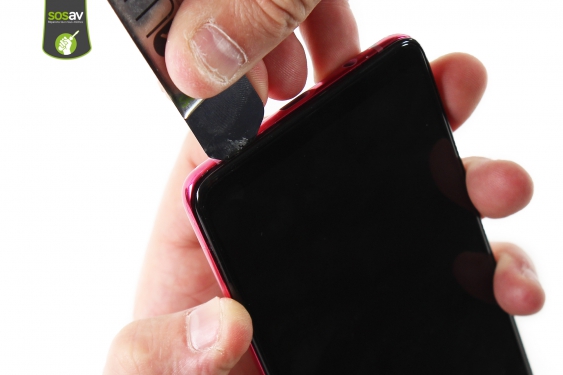

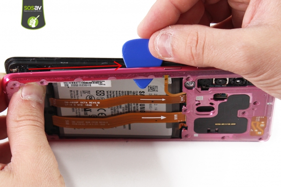

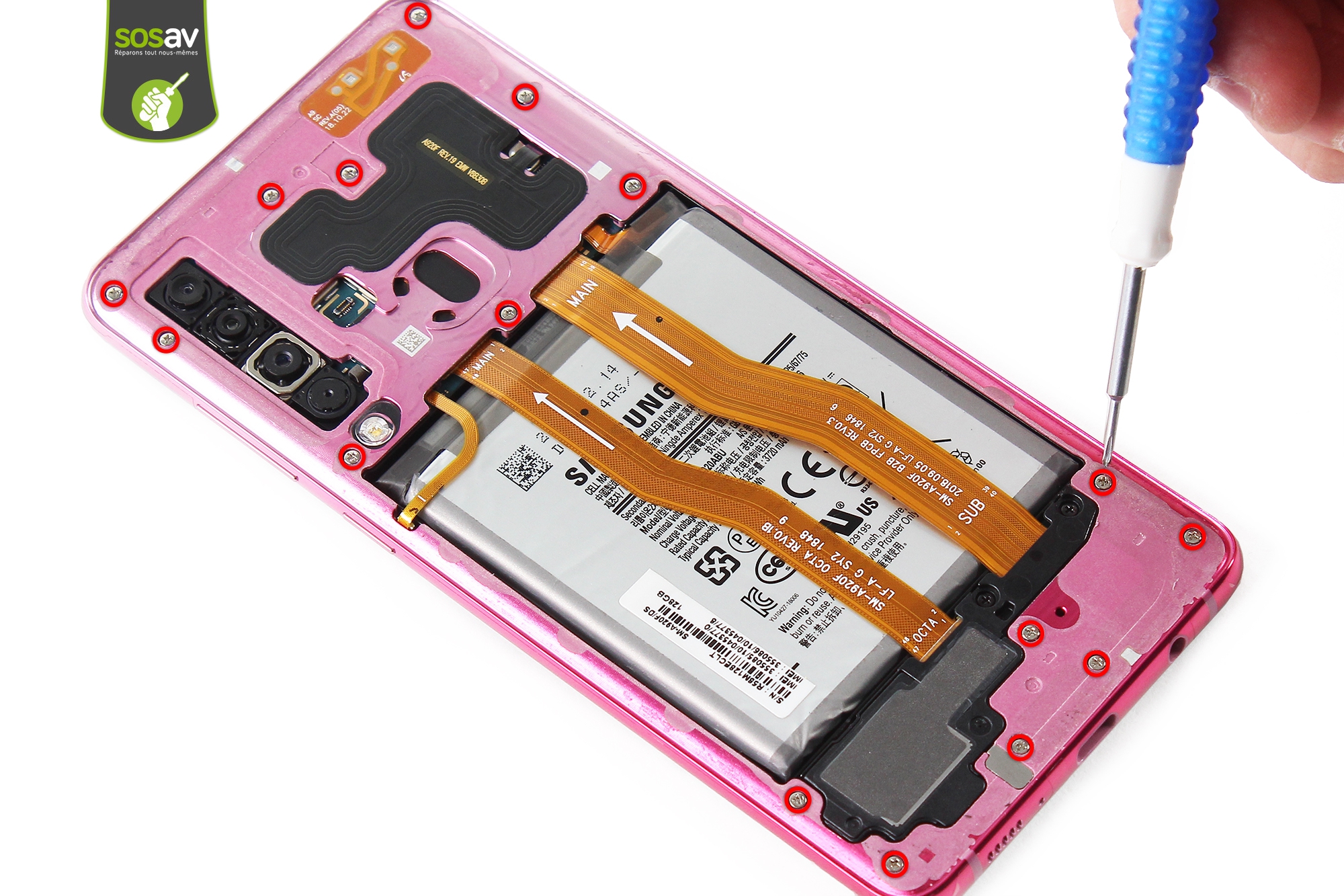

Dévissez les 16 vis entourées en rouge avec le tournevis cruciforme (toujours présent dans notre kit outils).Puis insérez la spatule iSesamo entre l'écran et le châssis afin de commencer à le déclipser délicatement.

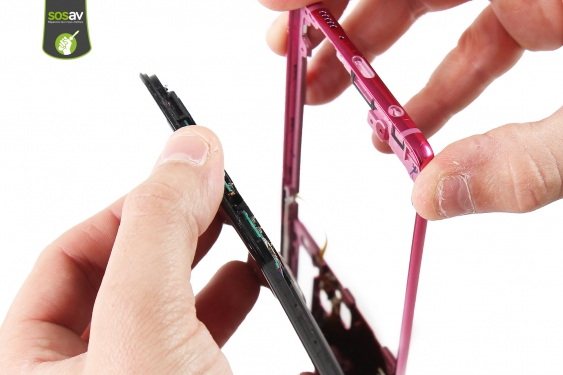

A nouveau, aidez-vous du médiator.Faites-le glisser le long du châssis pour le déclipser sans risque.Vous pouvez maintenant séparer entièrement le châssis du téléphone.
Le châssis interne est séparé.

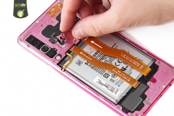

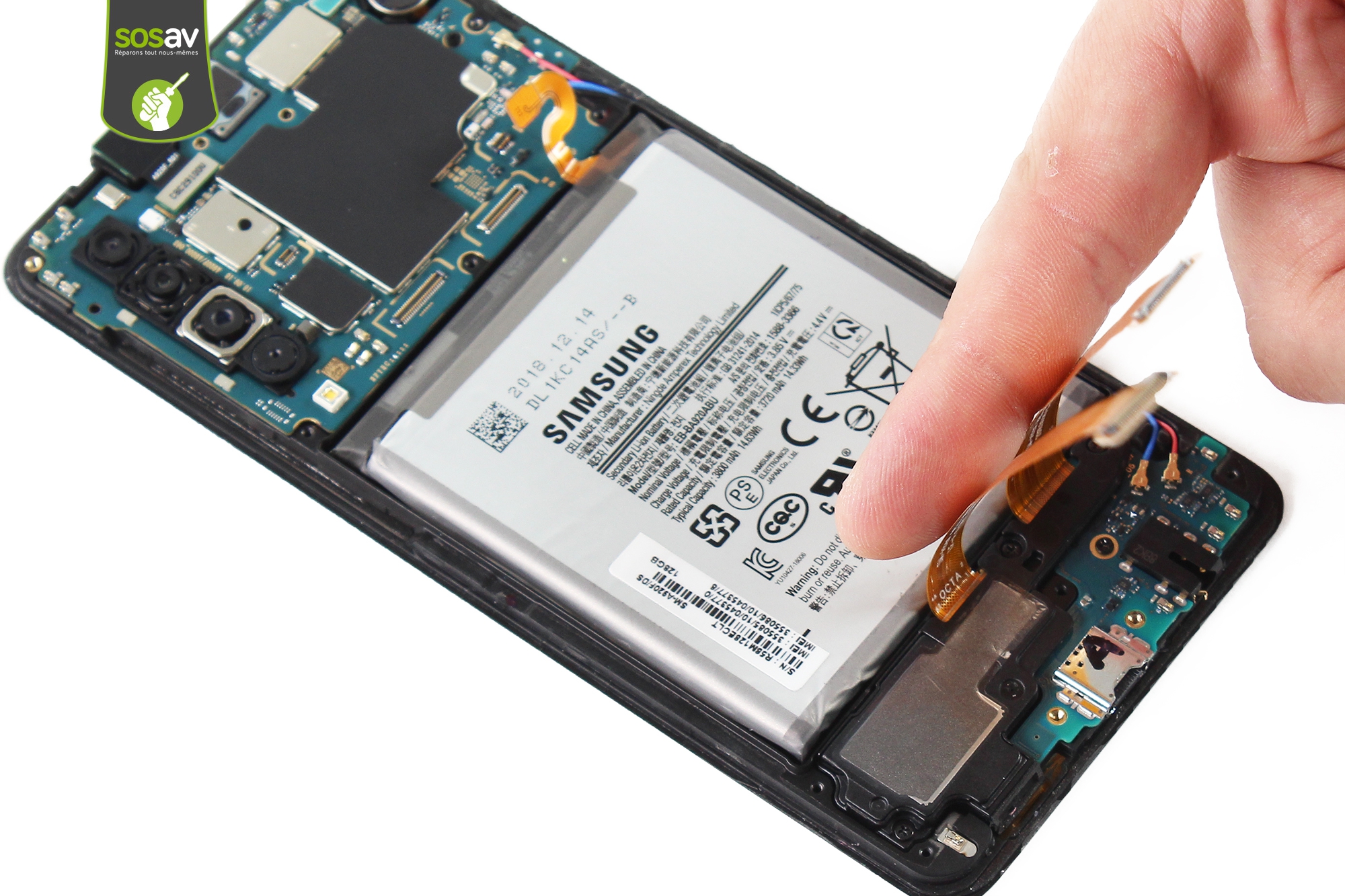

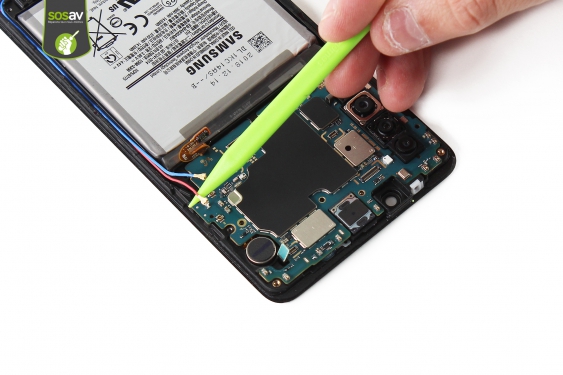

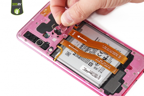

Reprenez la spatule en nylon pour débrancher la nappe de la batterie.
Poursuivez en déconnectant la nappe de liaison du connecteur de charge...... Puis la nappe de l'écran.
Repliez délicatement les deux nappes pour ne pas gêner la suite de la réparation Galaxy A9 (2018).

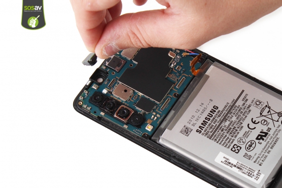

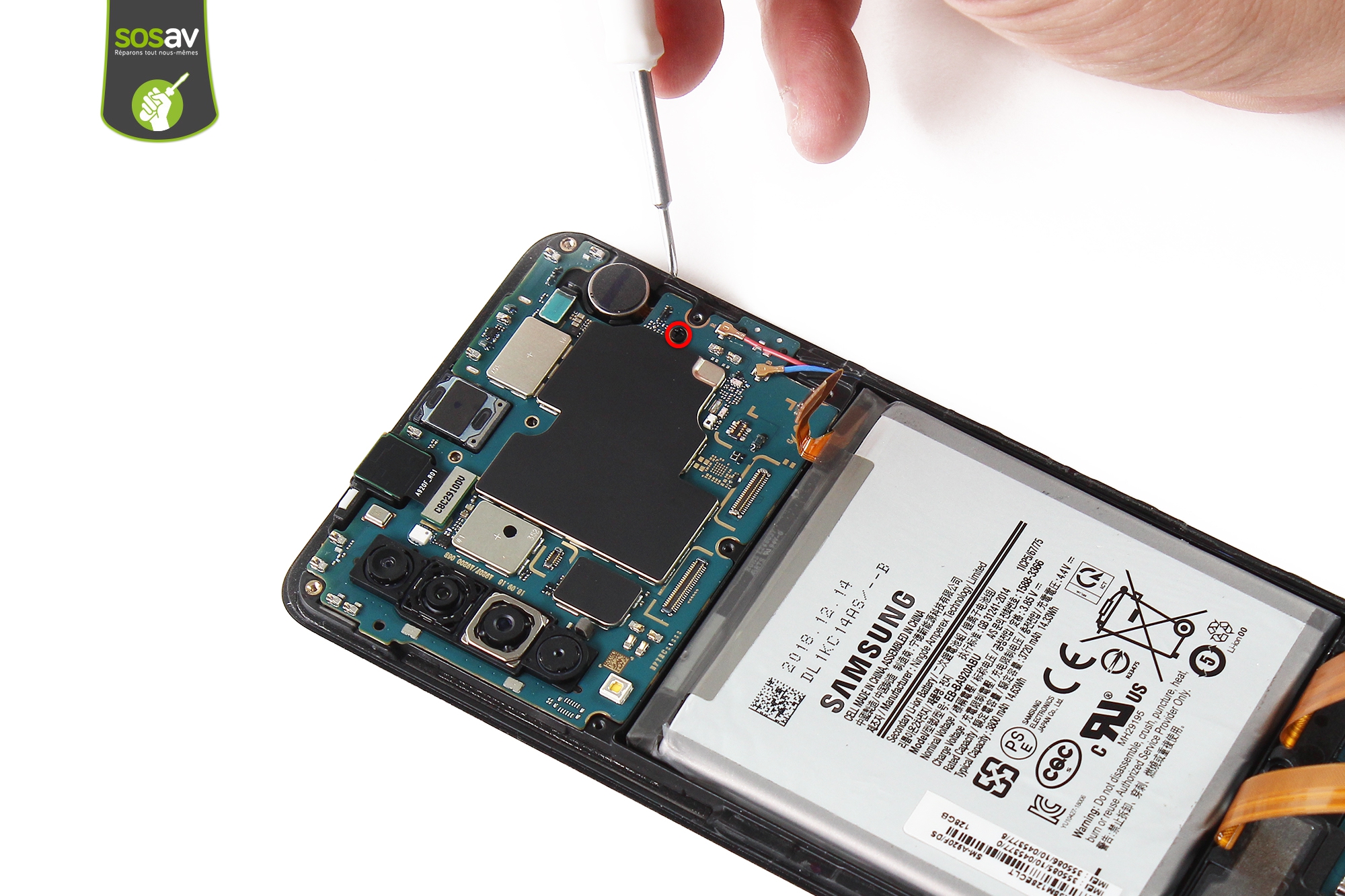

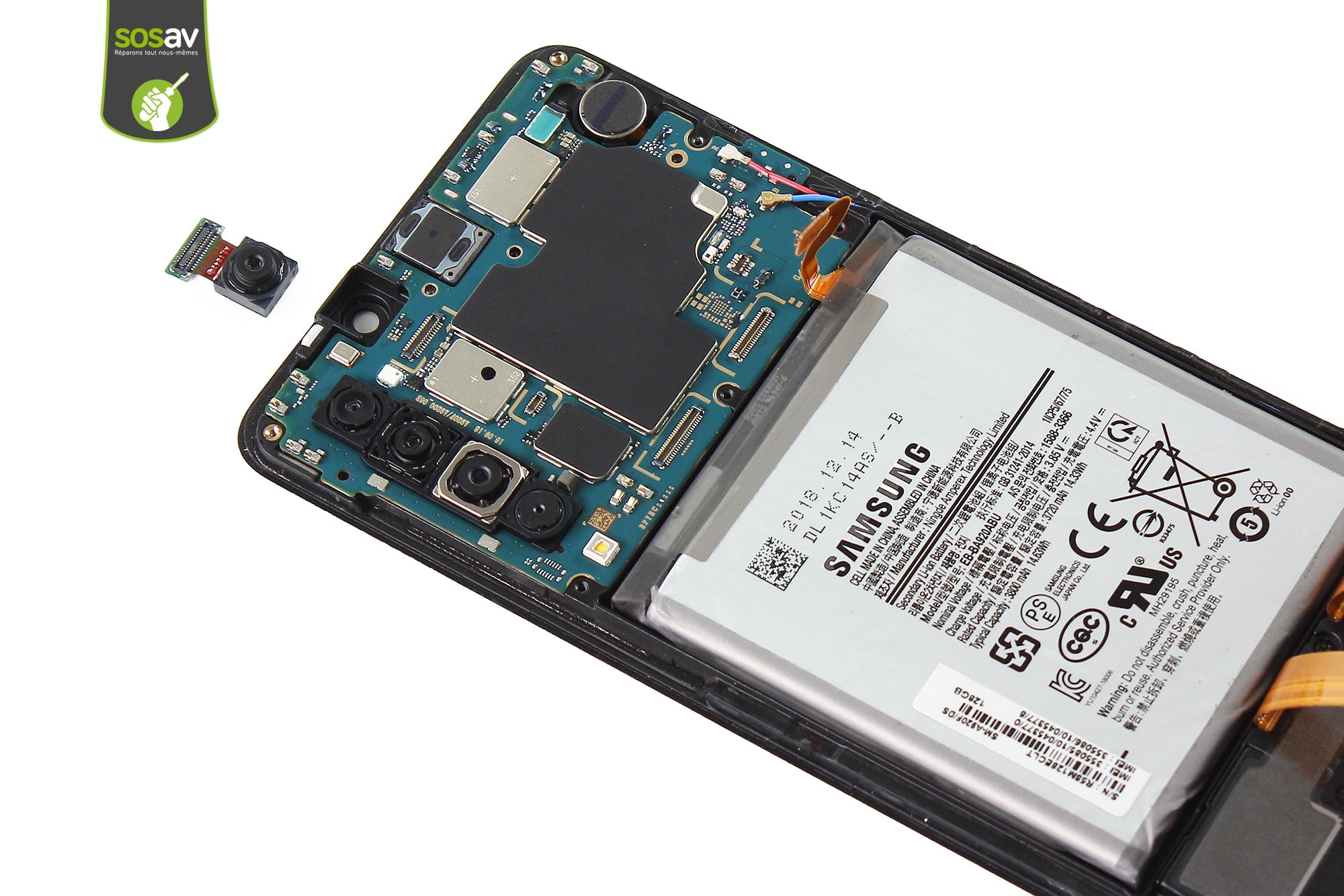

Réutilisez le tournevis cruciforme pour dévisser la vis entourée en rouge. (Photo 1).Enchaînez en déconnectant la nappe de la caméra avant afin de pouvoir l'extraire.
La caméra avant est démontée.

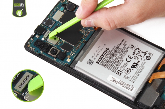

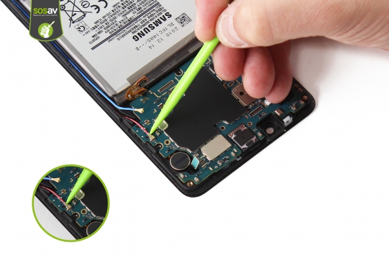

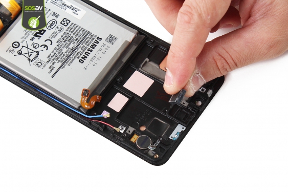

Continuez en débranchant le vibreur.

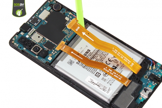

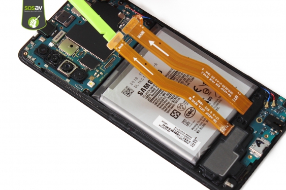

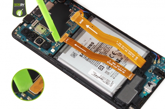

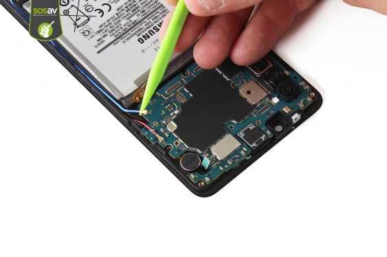

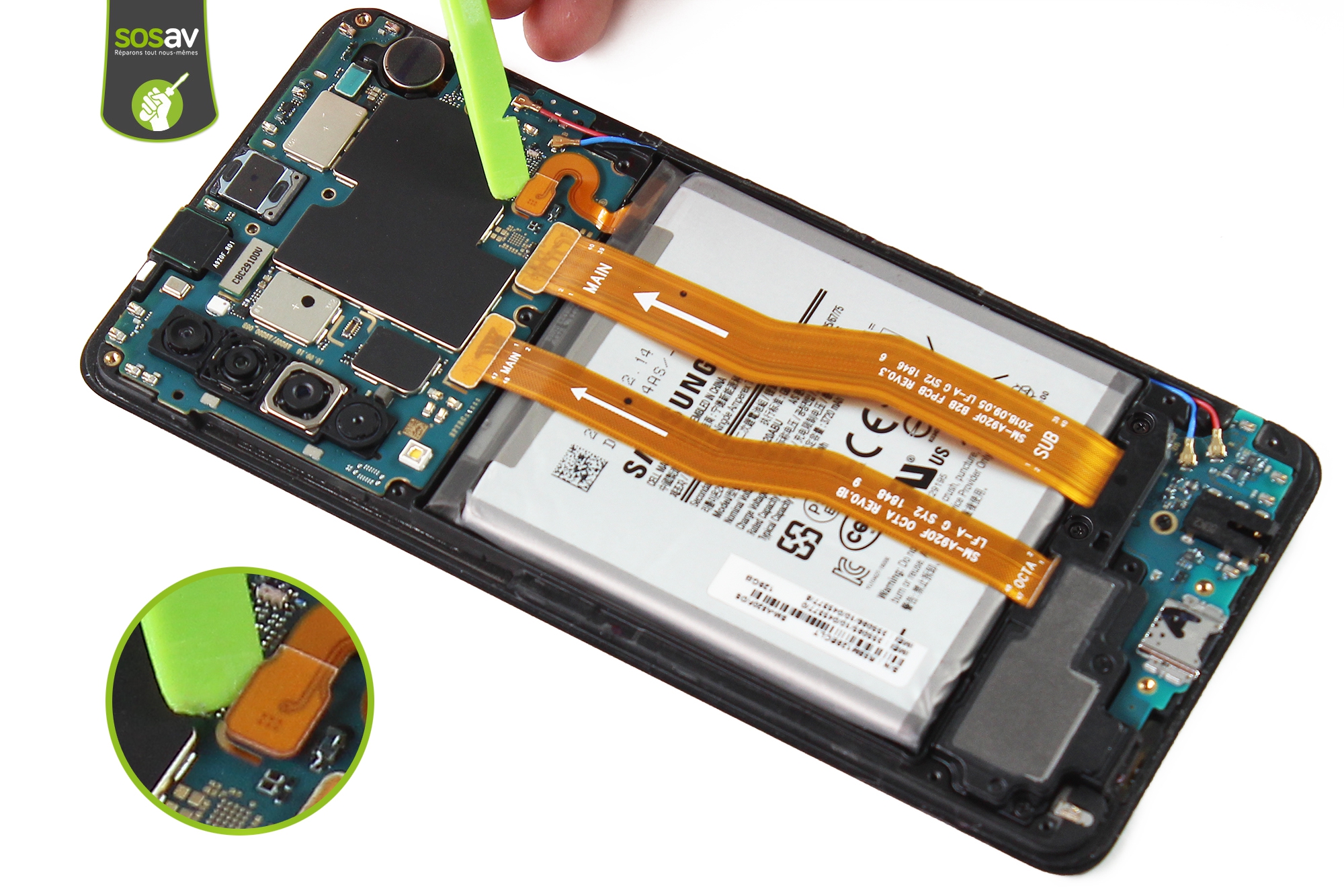

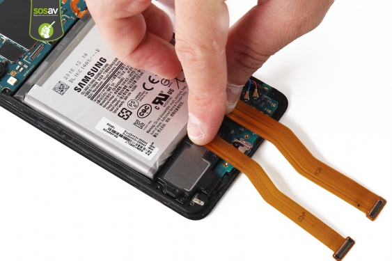

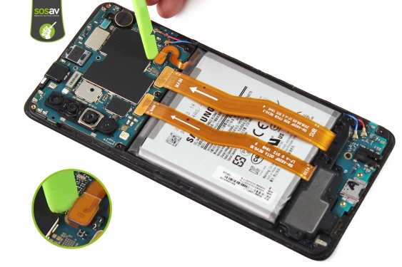

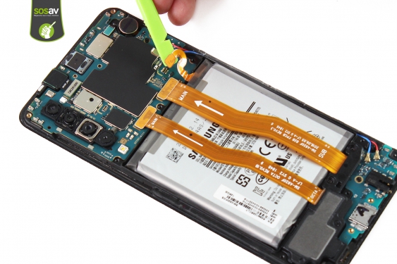

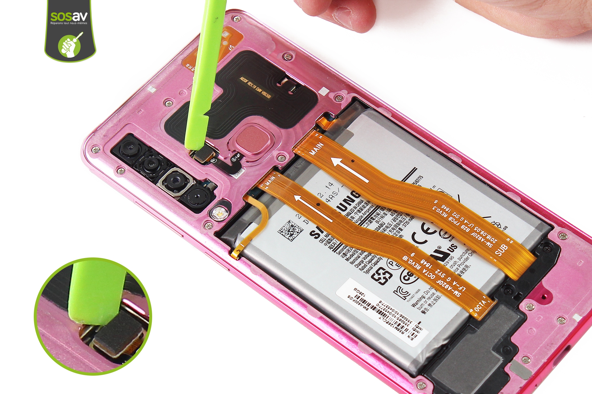

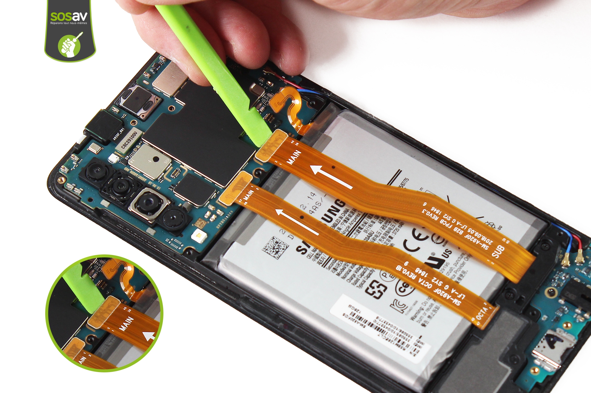

Déverrouillez, tour à tour, les deux câbles d'interconnexion, toujours avec la spatule en nylon.

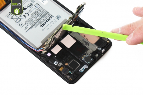

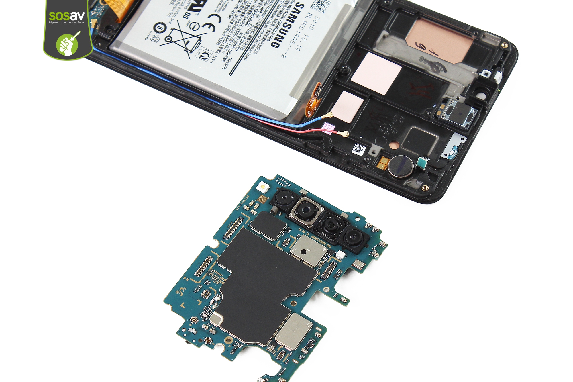

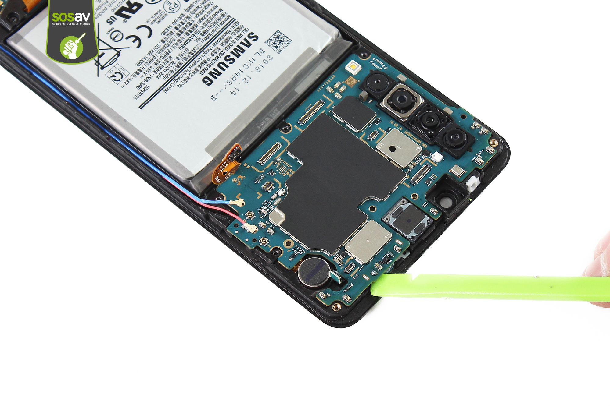

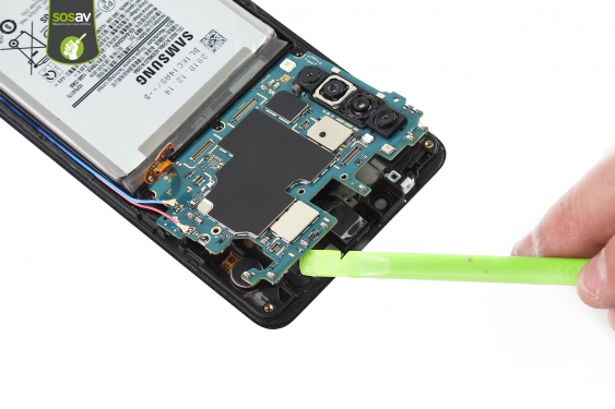

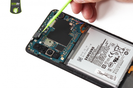

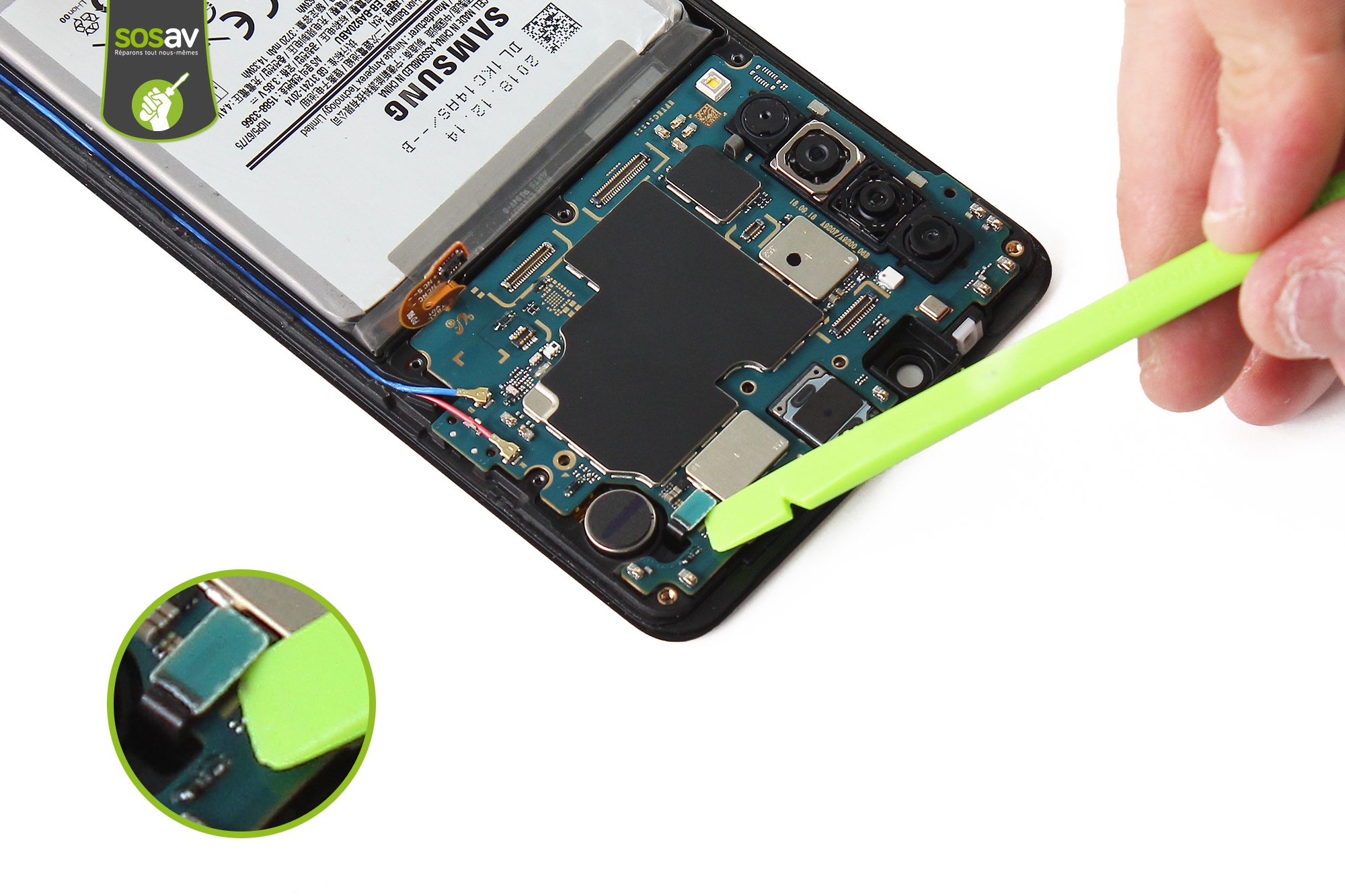

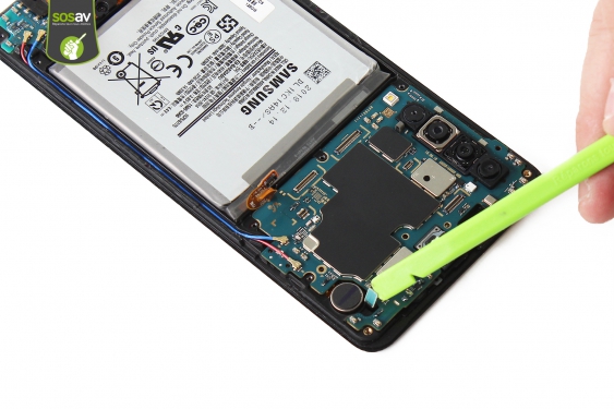

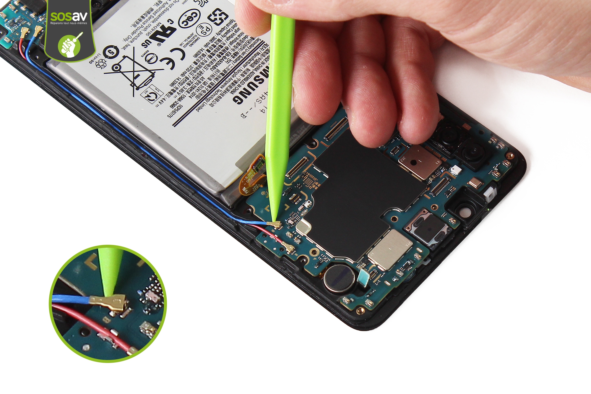

La carte mère est totalement libre. Utilisez la spatule en nylon pour la soulever et l'extraire en douceur.
La carte mère est partiellement démontée.

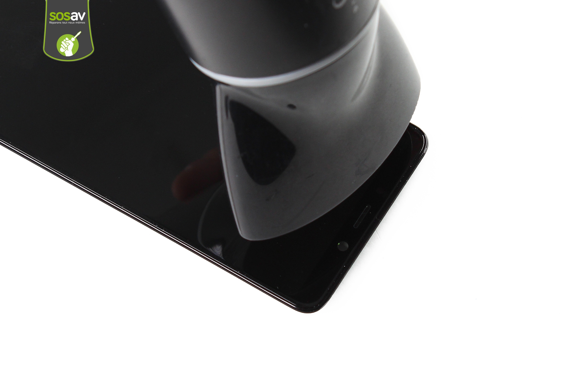

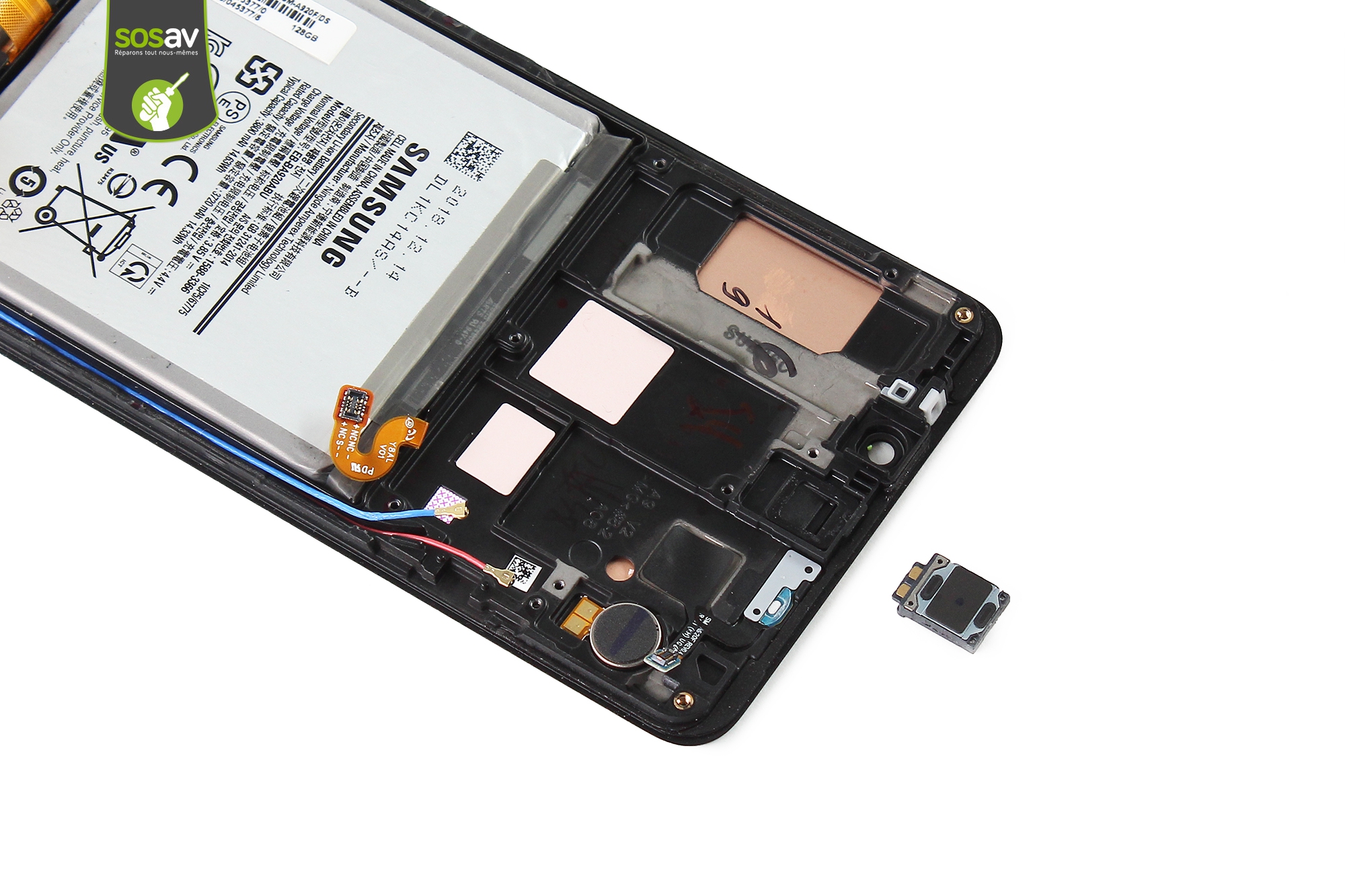

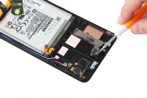

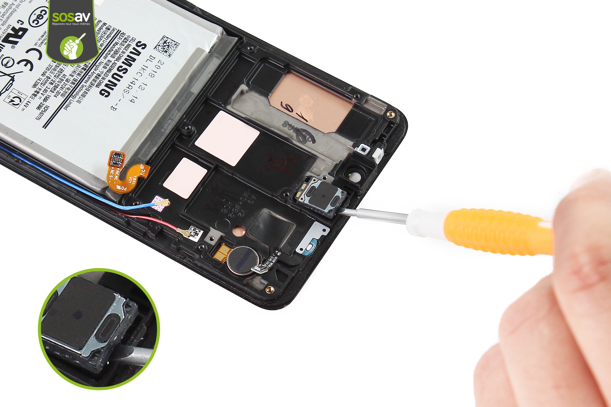

Retournez de nouveau le téléphone pour chauffer quelques secondes la face opposée au haut-parleur interne.Cela a pour but de ramollir la colle qui le maintient.
Servez-vous ensuite du tournevis plat pour décoller et extraire le haut-parleur interne.La spatule iSesamo est trop large pour être utilisée ici.
Votre haut-parleur interne Galaxy A9 (2018) est à présent démonté.En cas de problème de son lors des appels, vous savez quoi faire pour le remplacer.
