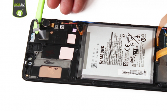

La caméra avant est démontée.
Continuez en débranchant le vibreur.

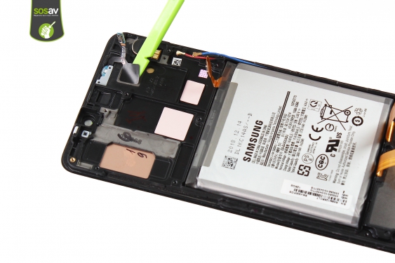

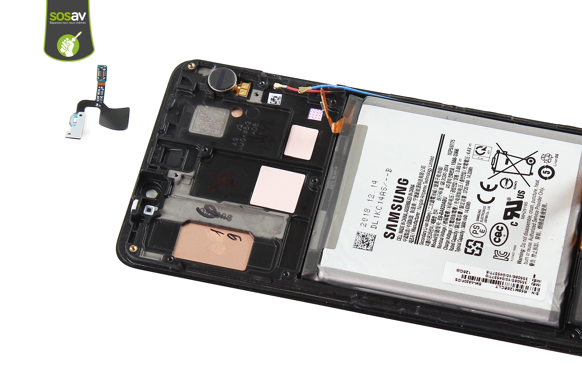

Reprenez la spatule en nylon pour décoller délicatement la nappe du capteur proximité.
Etape 25
Le capteur proximité est extrait.

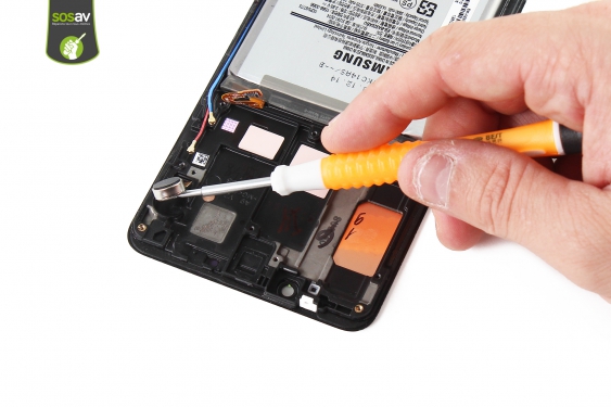

Etape 26

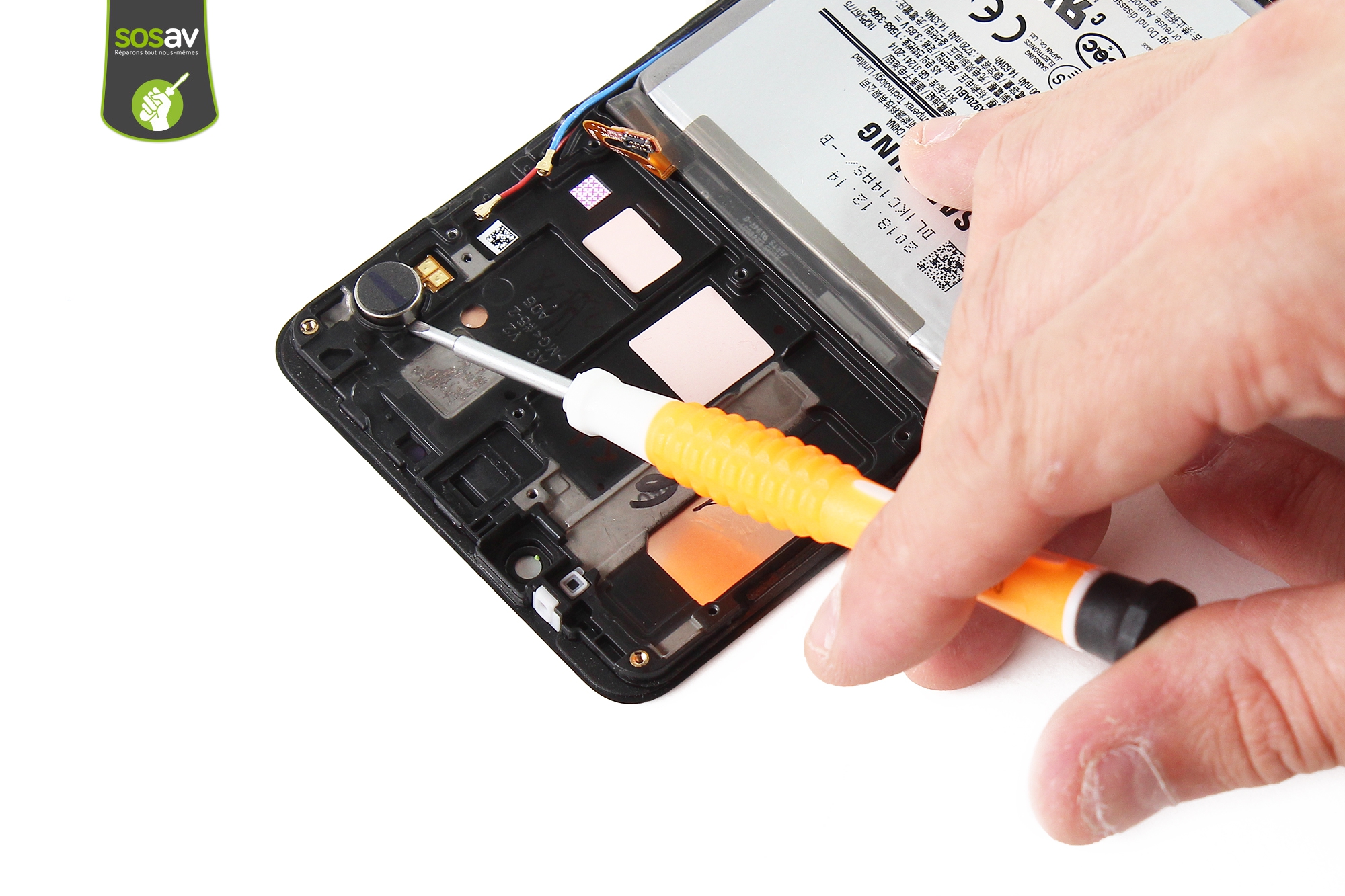

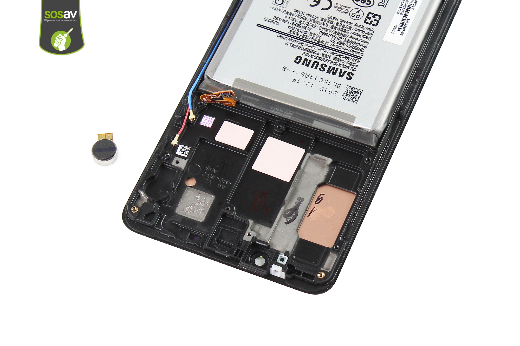

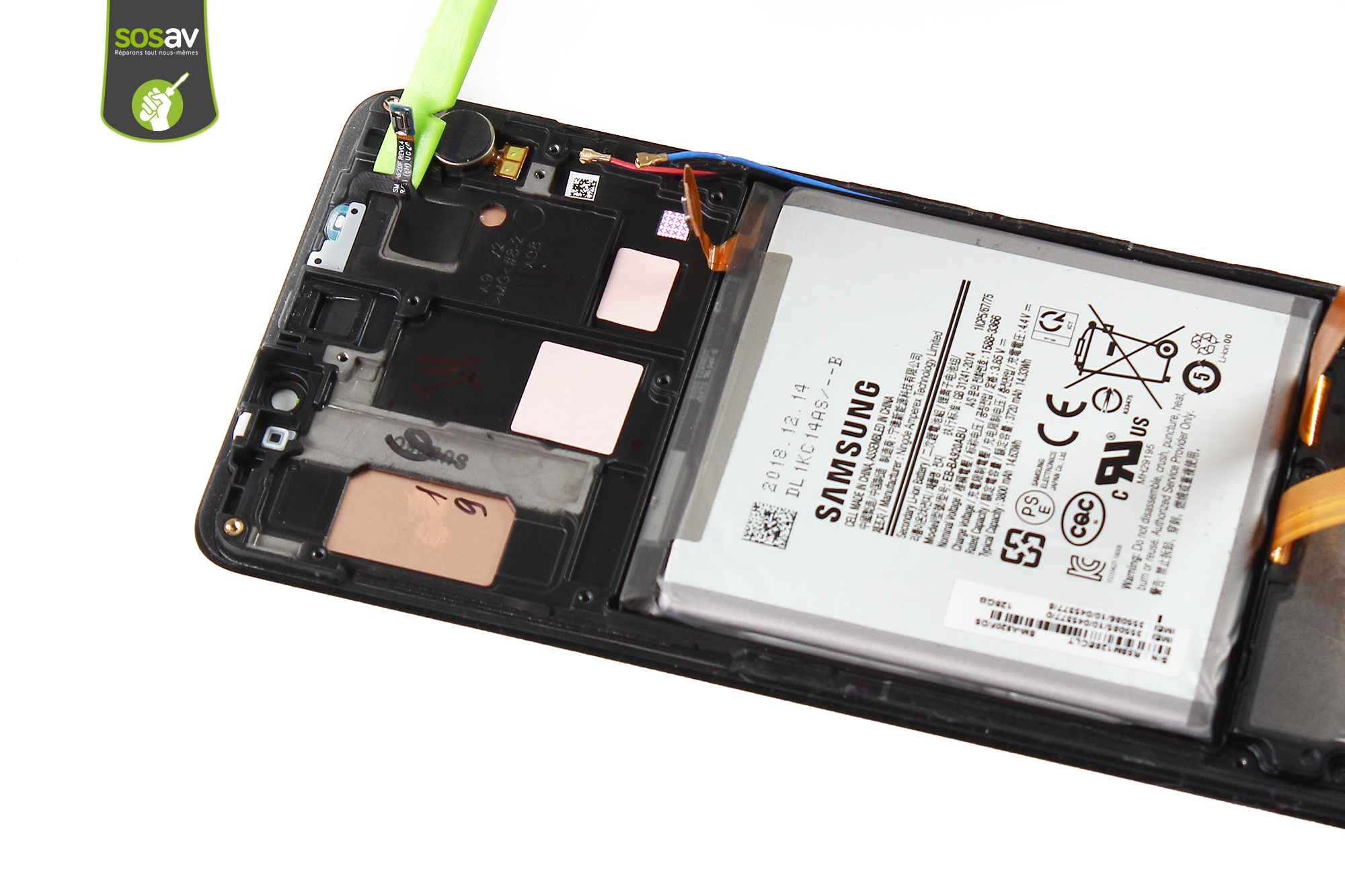

De nouveau avec le tournevis plat (puisque la spatule iSesamo est toujours trop grosse et refuse le moindre régime), délogez le vibreur.
Etape 27
Le vibreur est démonté à son tour.

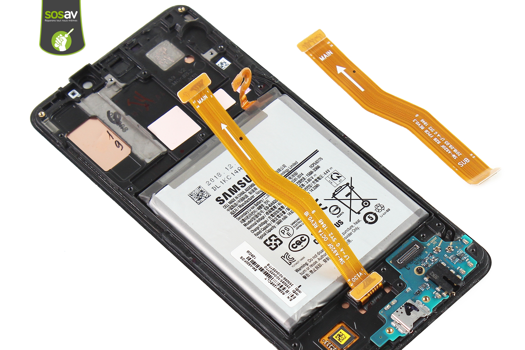

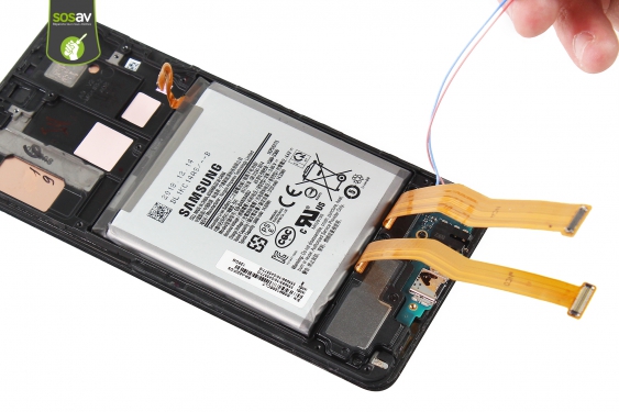

Etape 28

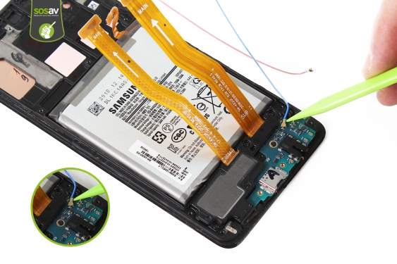

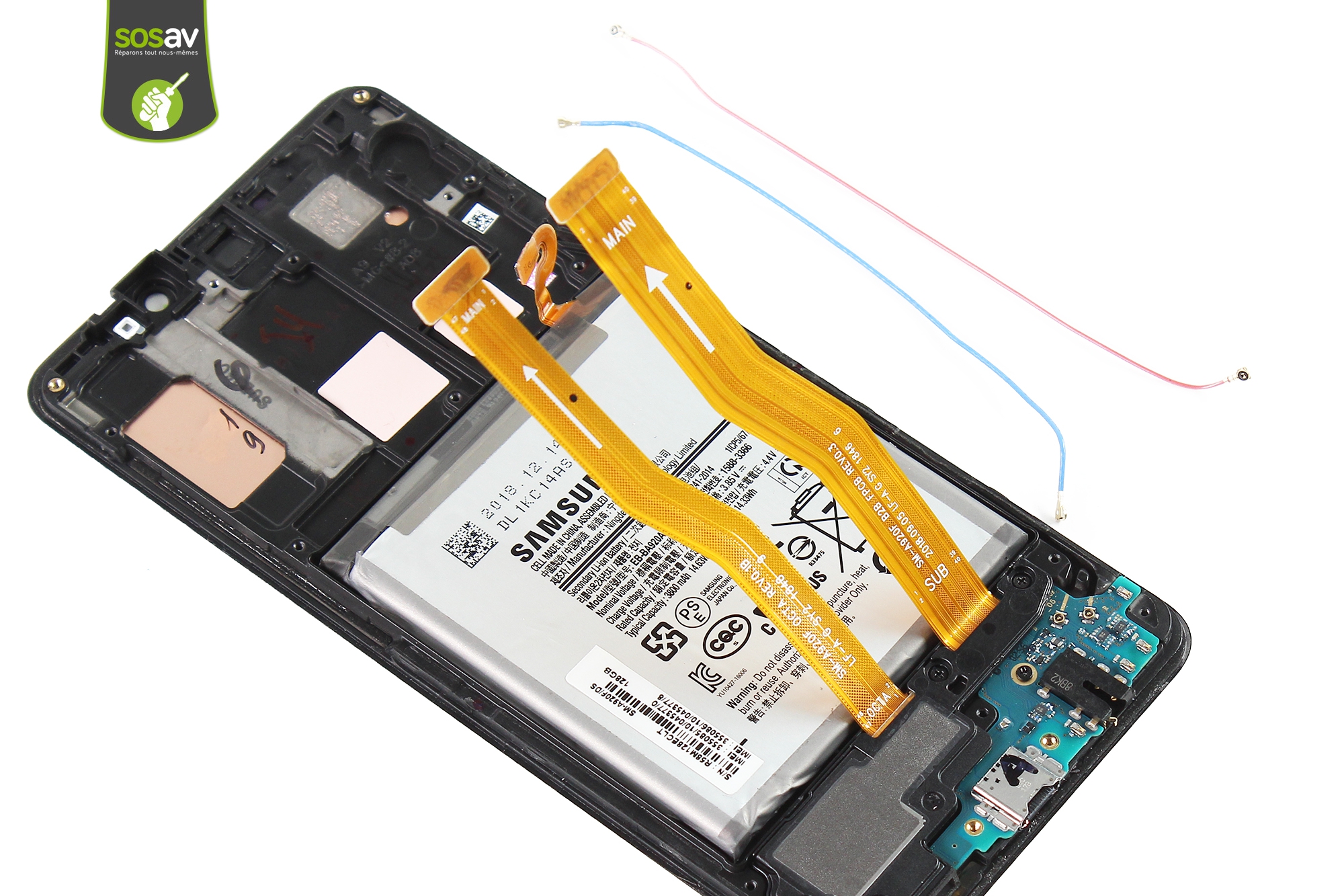

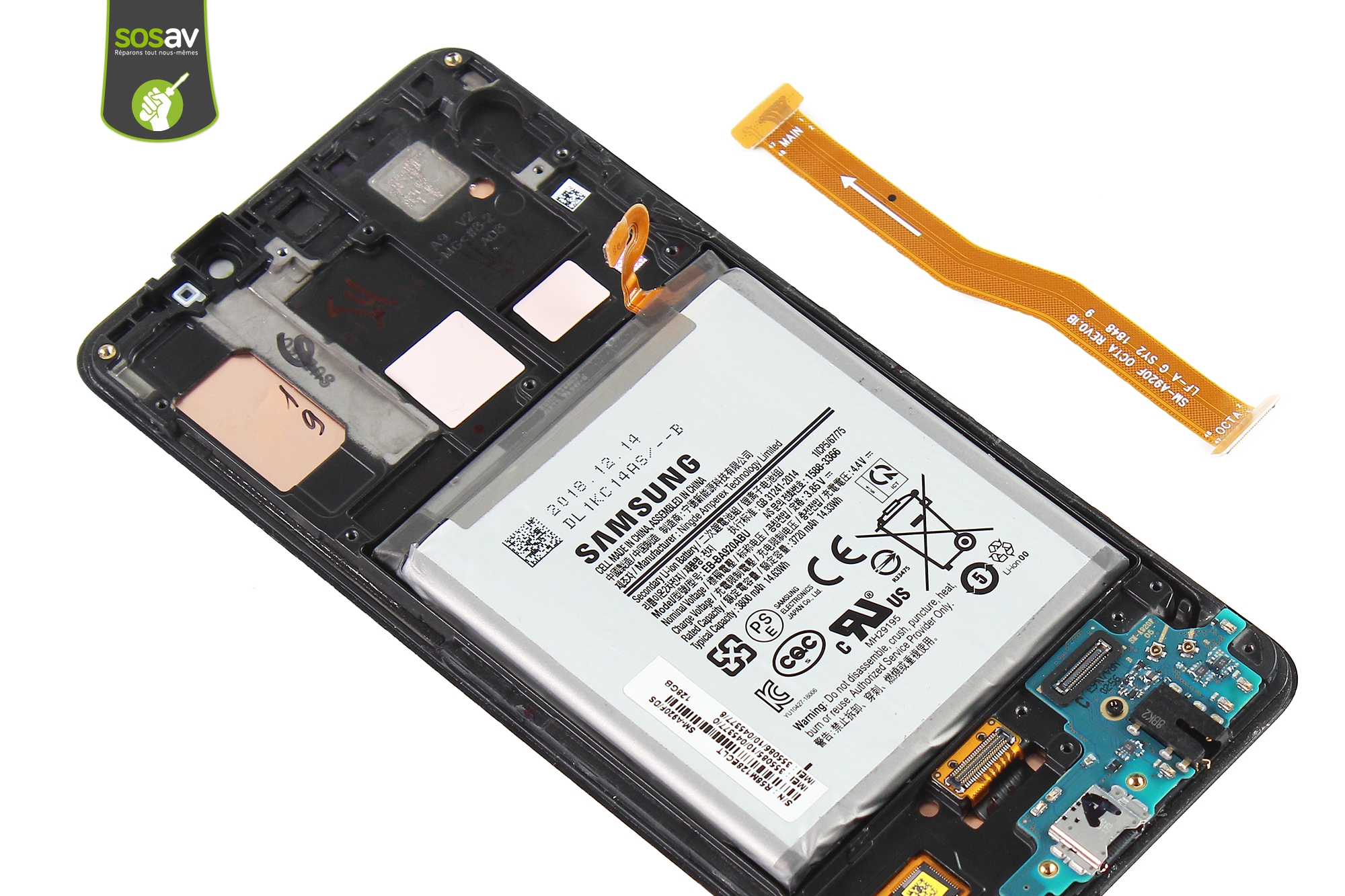

Tirez délicatement sur les câbles d'interconnexion pour commencer à les retirer le long du châssis.
Etape 29

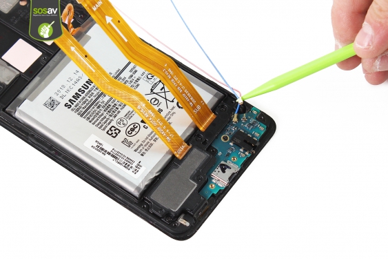

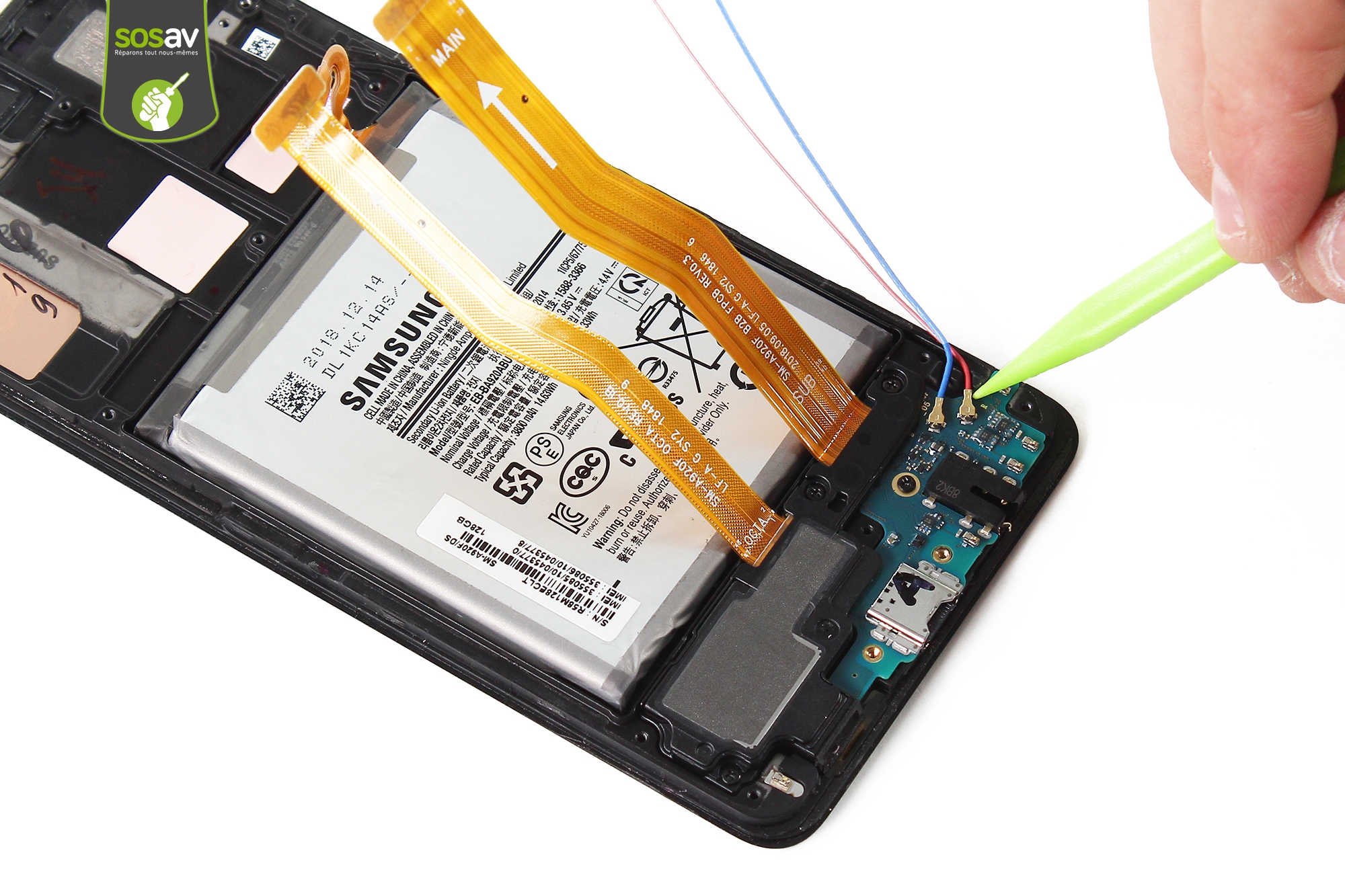

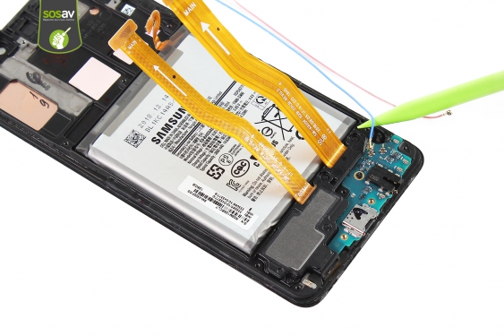

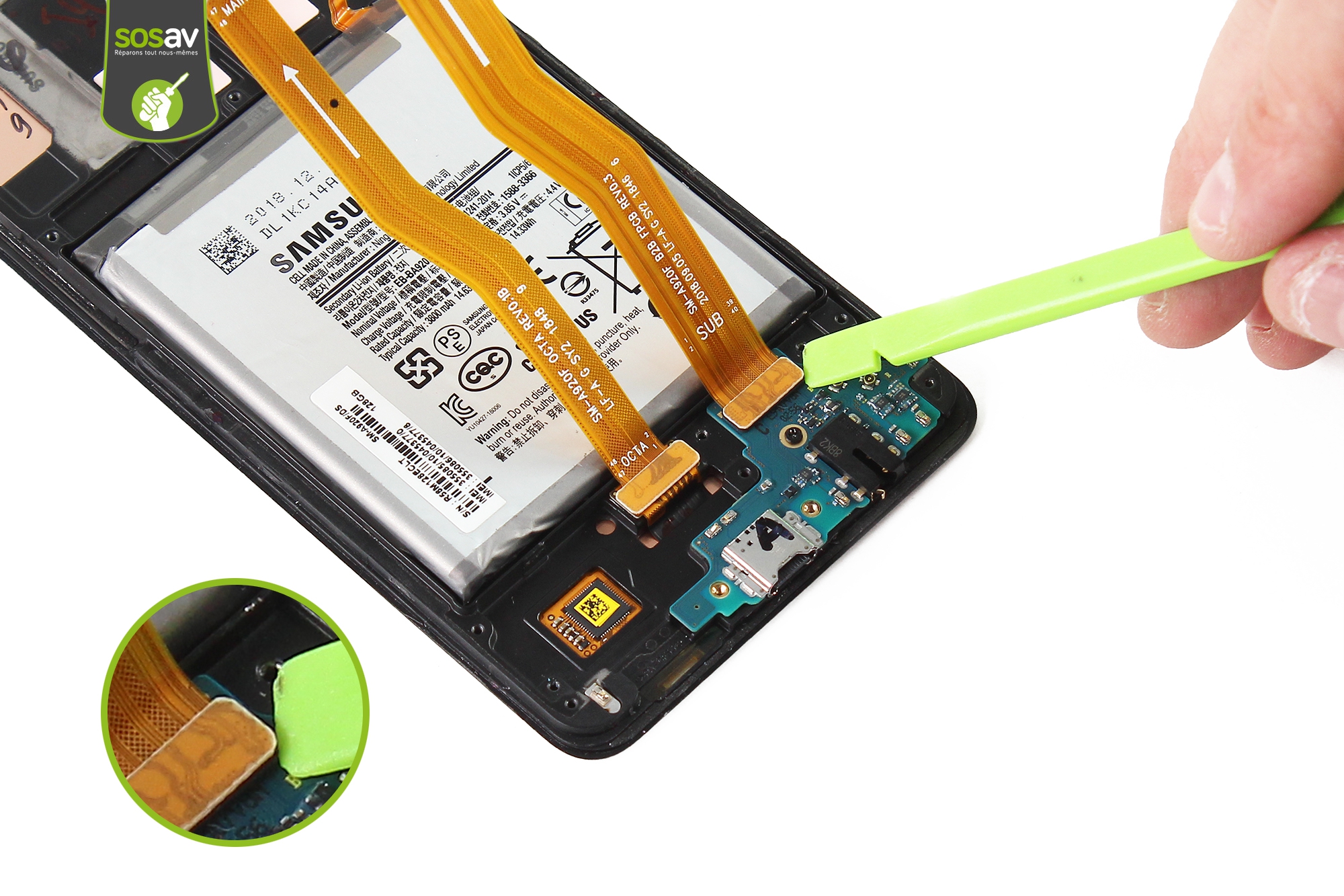

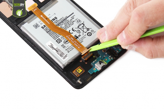

Terminez par les débrancher du connecteur de charge à l'aide de la spatule en nylon.
Etape 30
Les câbles d'interconnexion WiFI et GSM sont déposés.

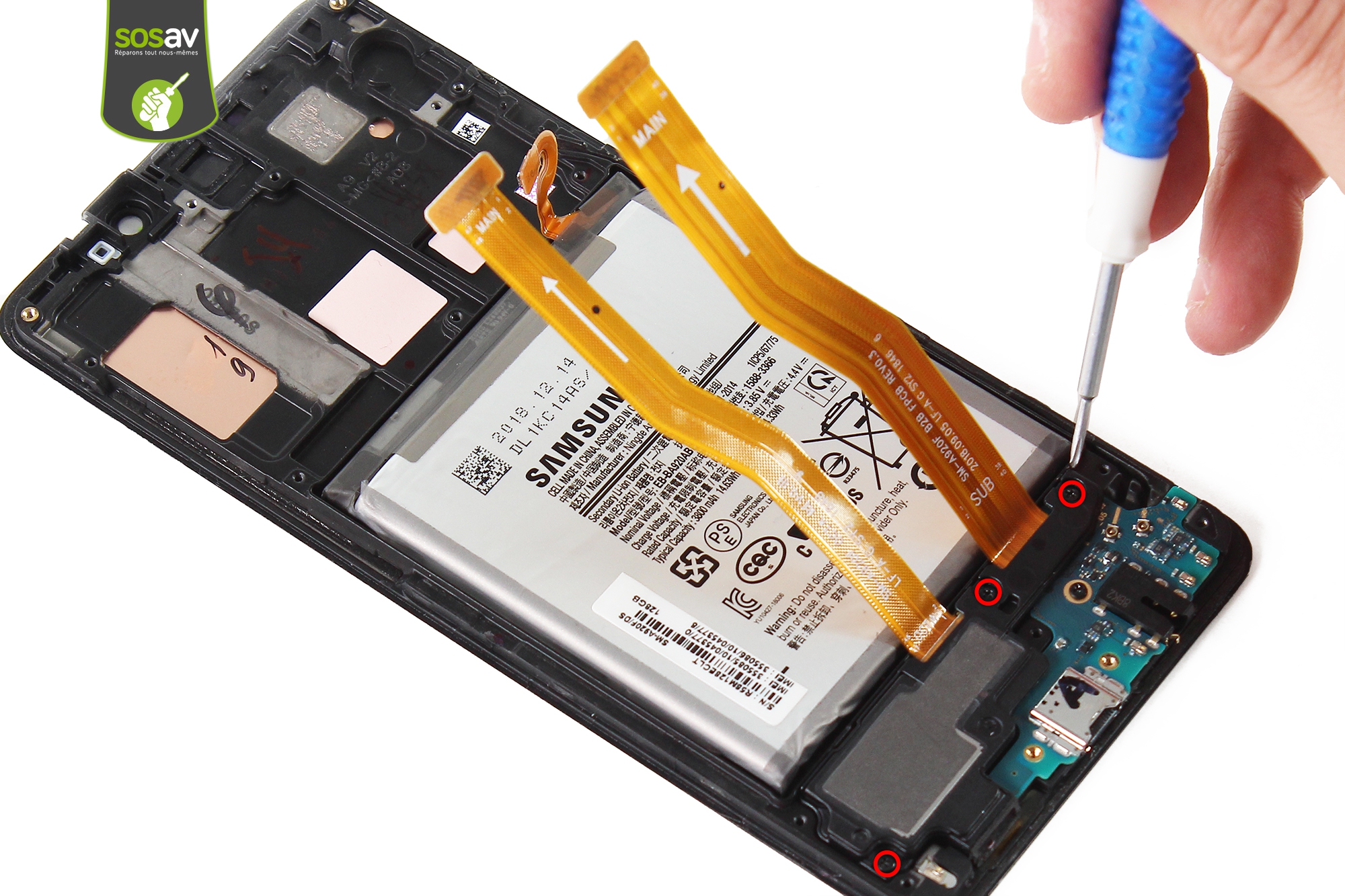

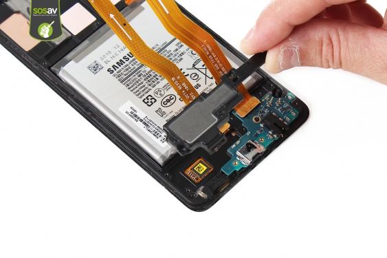

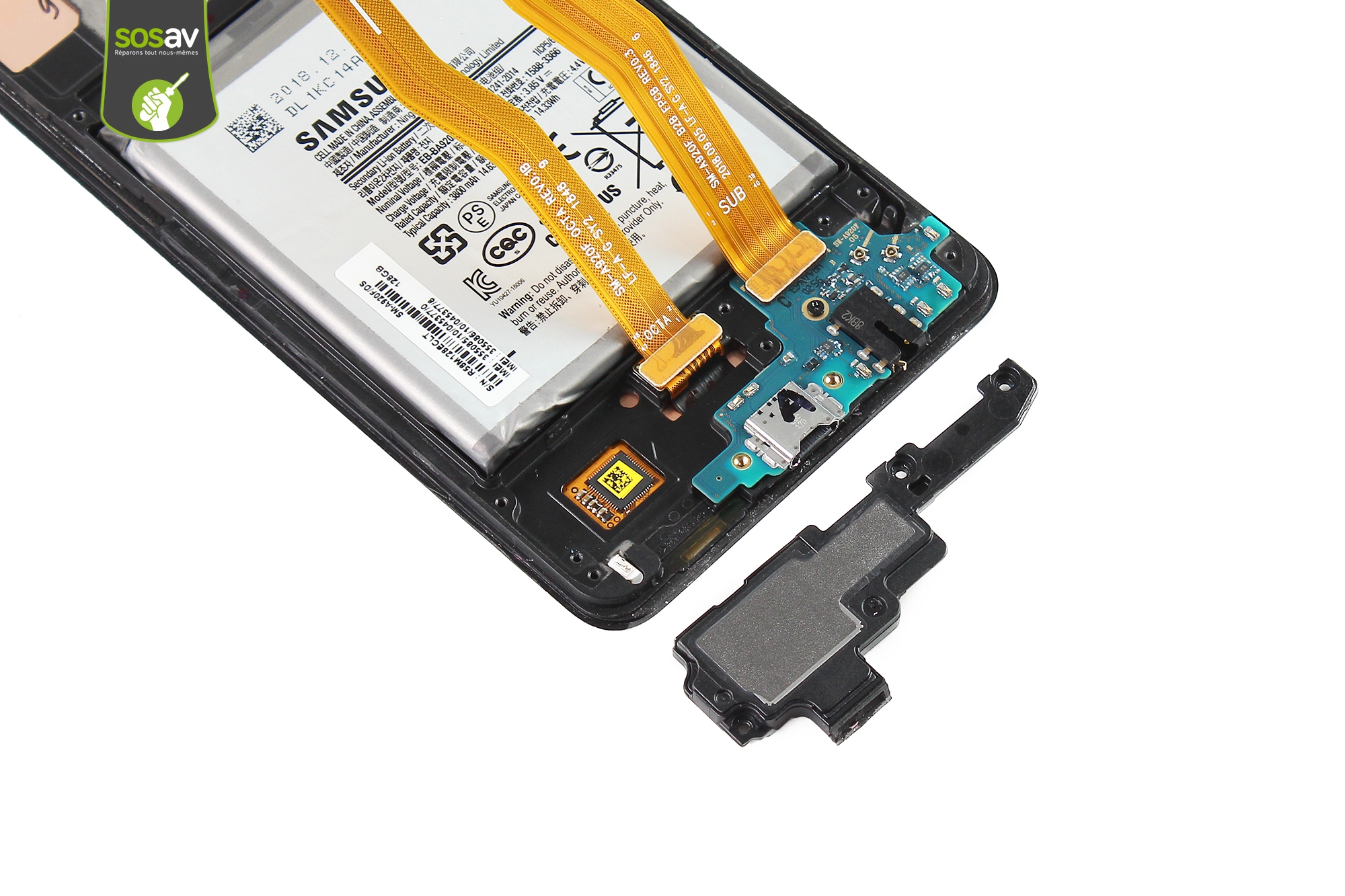

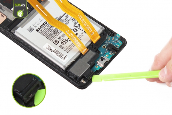

Dévissez ensuite les 3 vis entourées en rouge avec le tournevis cruciforme. (Photo 1)Puis soulevez délicatement le haut-parleur externe grâce à la spatule en nylon.
Etape 32
Le haut-parleur externe est démonté.

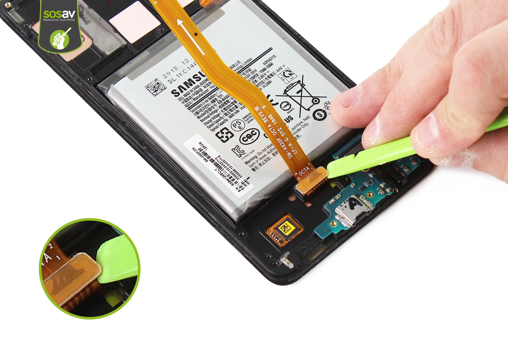

Poursuivez en débranchant la nappe de liaison du connecteur de charge.
Etape 34
La nappe liaison connecteur de charge est déposée.

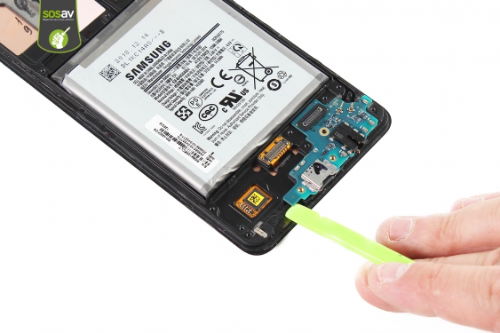

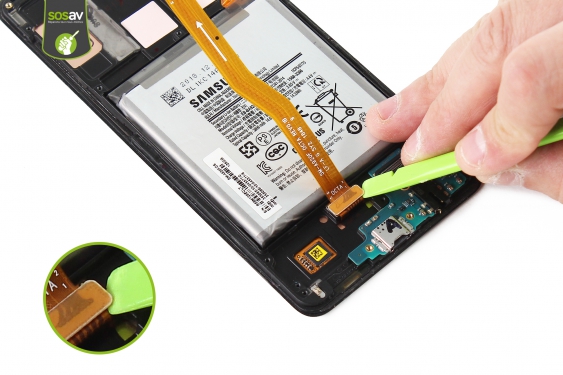

Faites de même avec la nappe écran en la déconnectant à son tour.
Etape 36
La nappe écran est également déposée.

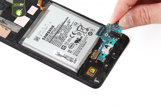

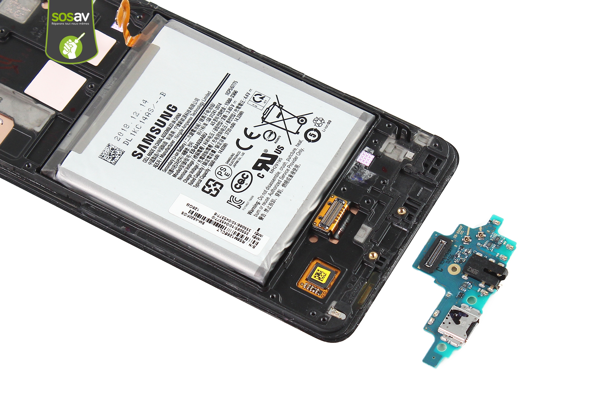

Etape 37

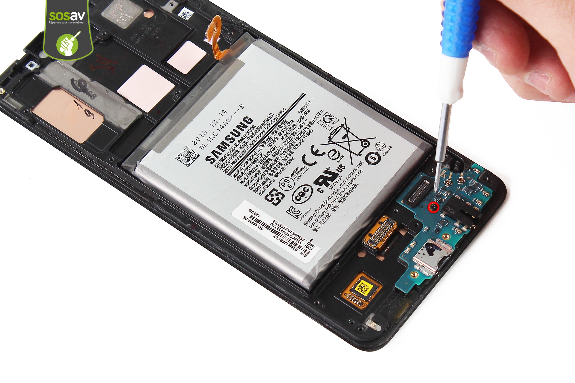

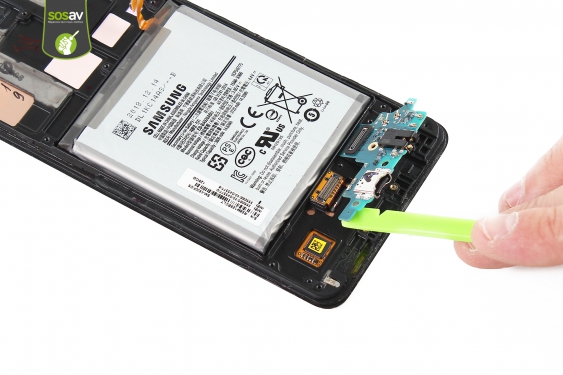

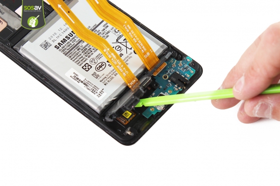

Réutilisez le tournevis cruciforme pour dévisser la vis entourée en rouge. (Photo 1)Faites ensuite levier avec la spatule en nylon pour soulever et retirer le connecteur de charge.
Etape 38
Le connecteur de charge est extrait.

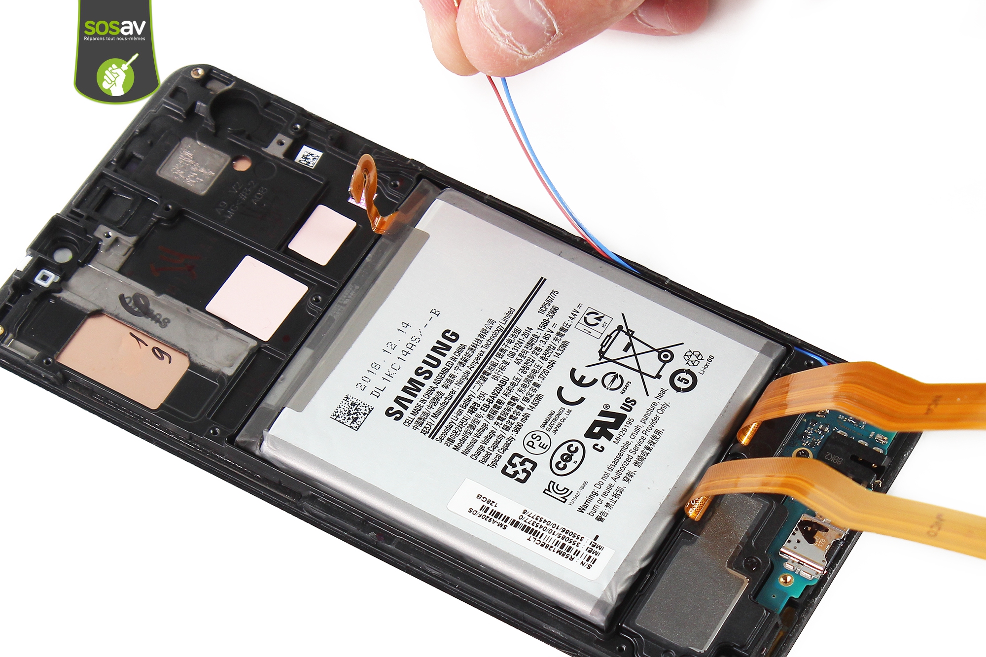

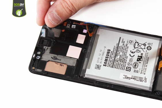

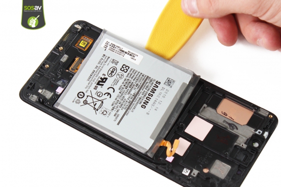

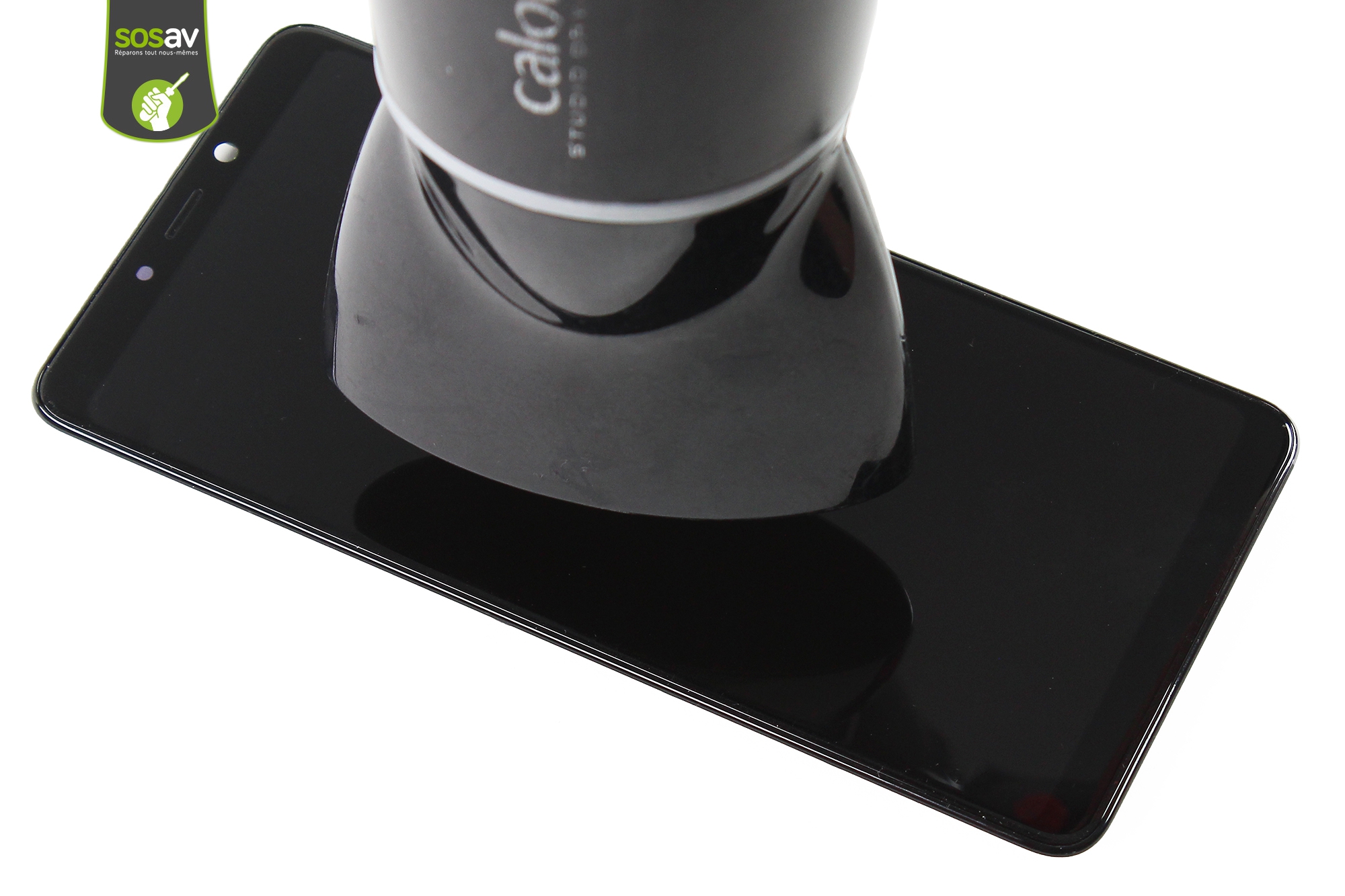

Retournez une dernière fois le téléphone pour chauffer quelques secondes le côté opposé à la batterie à l'aide du sèche-cheveux.Cela a pour but de ramollir la colle qui retient la batterie.Ne chauffez pas trop longtemps le centre du LCD au risque de l'endommager.Attention à ne jamais chauffer directement la batterie.
Etape 40

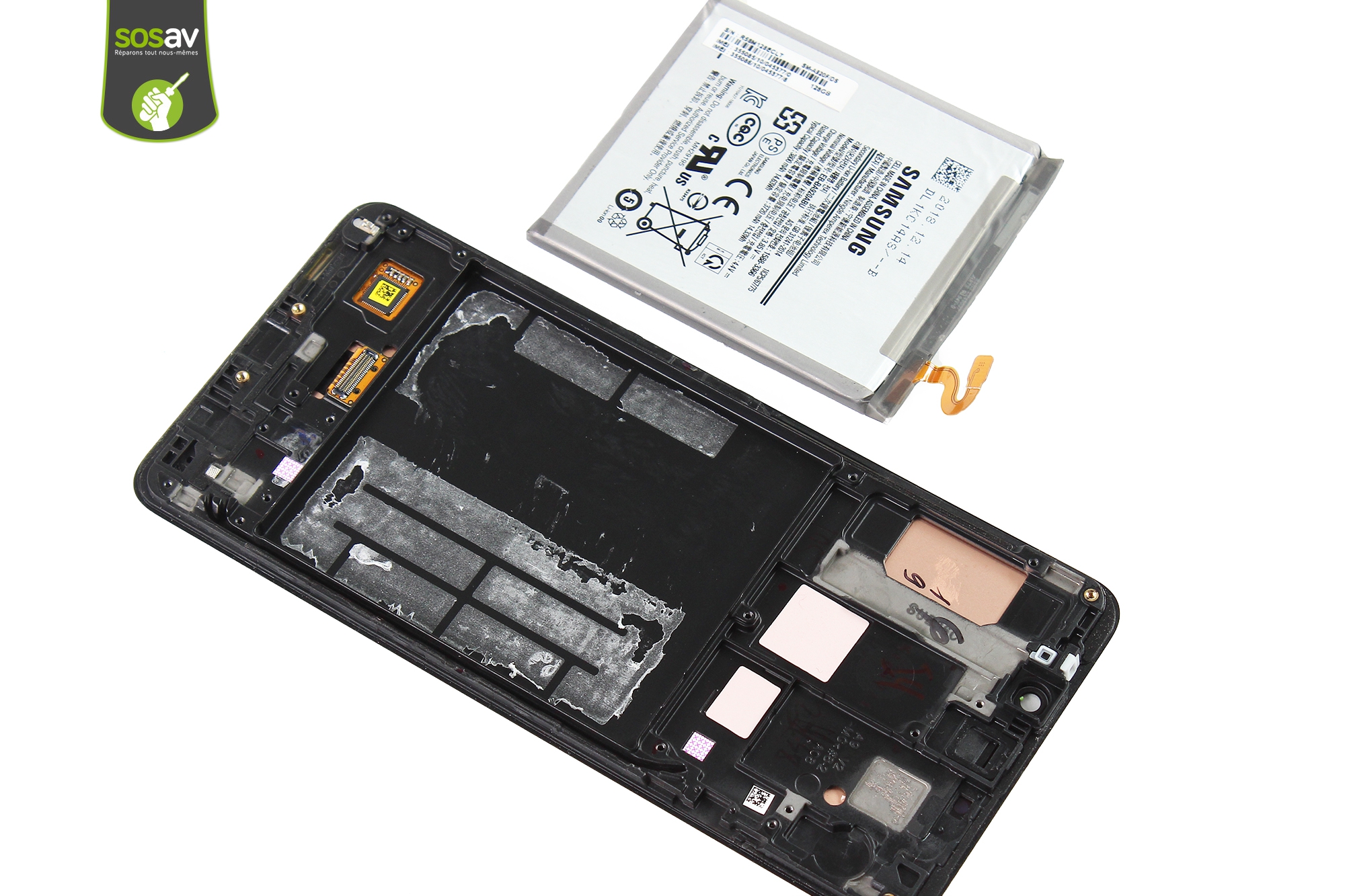

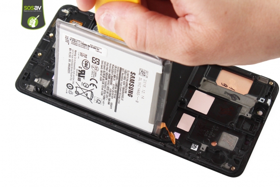

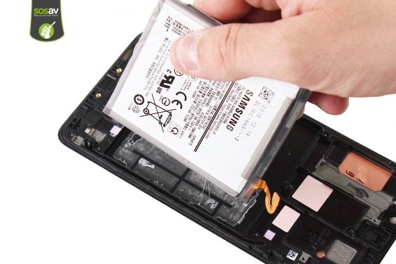

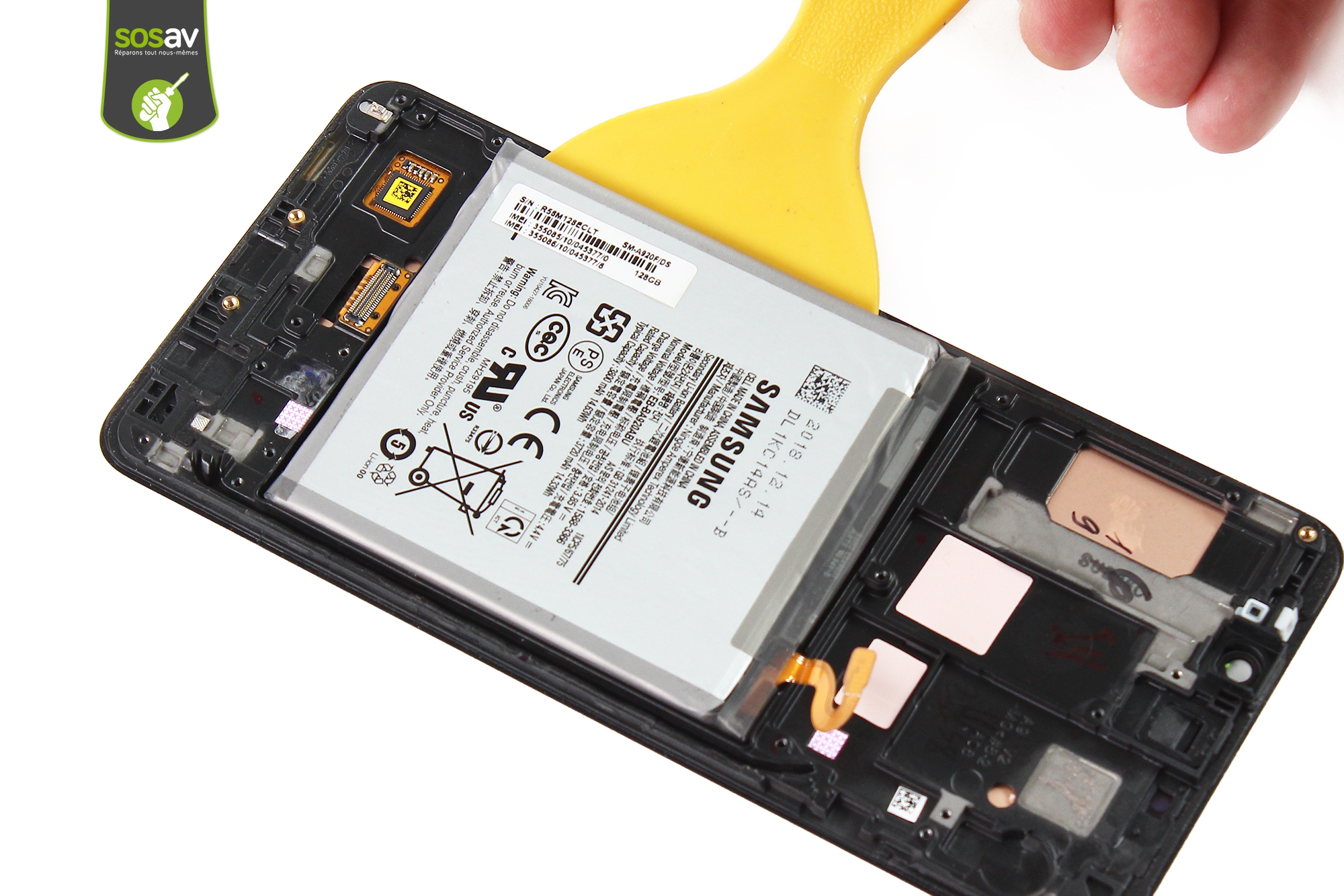

Insérez progressivement la spatule large et plate sous la batterie afin de la décoller petit à petit.Puis soulevez-la afin de pouvoir la retirer.
Etape 41
Votre écran Galaxy A9 (2018) est à présent entièrement démonté.Si l'écran est cassé ou qu'il rencontre des dysfonctionnements, vous savez maintenant comment le remplacer grâce à ce guide de réparation.
