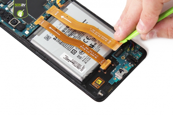

Reprenez la spatule en nylon pour débrancher la nappe de la batterie.Il s'agit d'une mesure de précaution pour éviter les éventuels courts-circuits lors de votre réparation Galaxy A9 (2018).

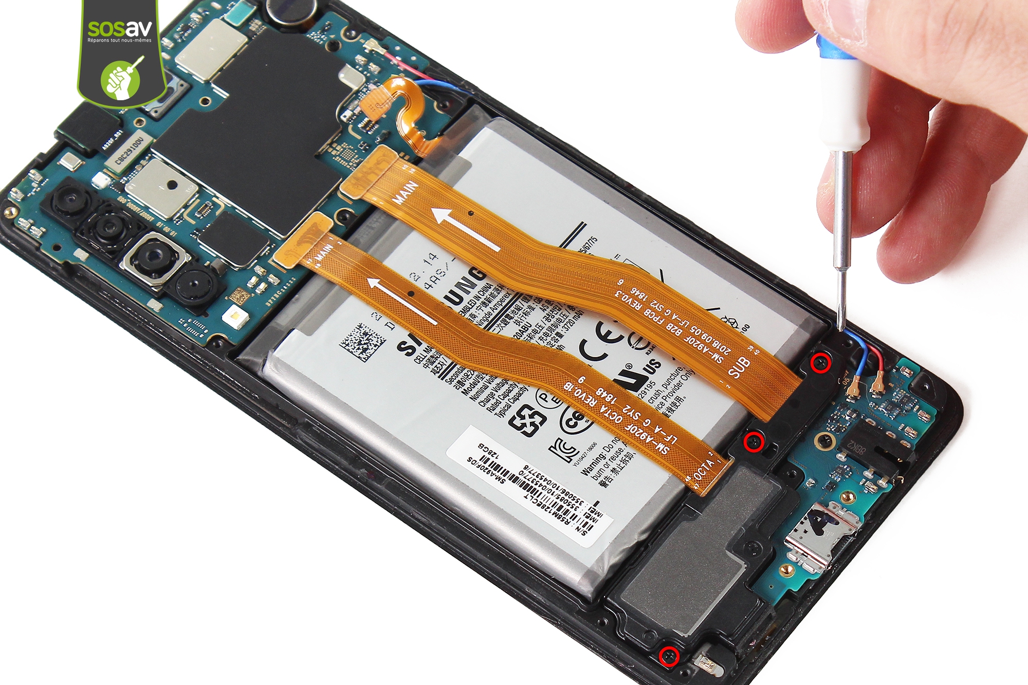

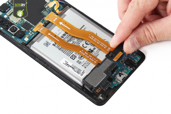

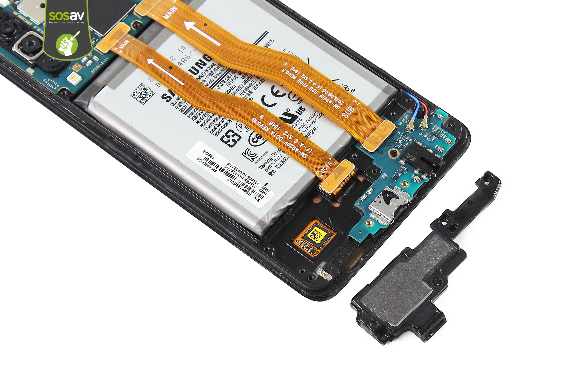

Réutilisez le tournevis cruciforme pour dévisser les 3 vis entourées en rouge qui maintiennent le haut-parleur externe.

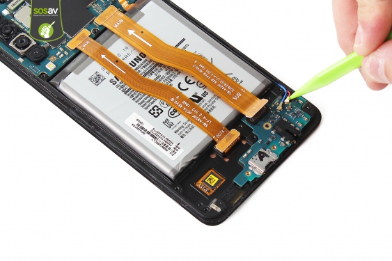

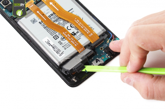

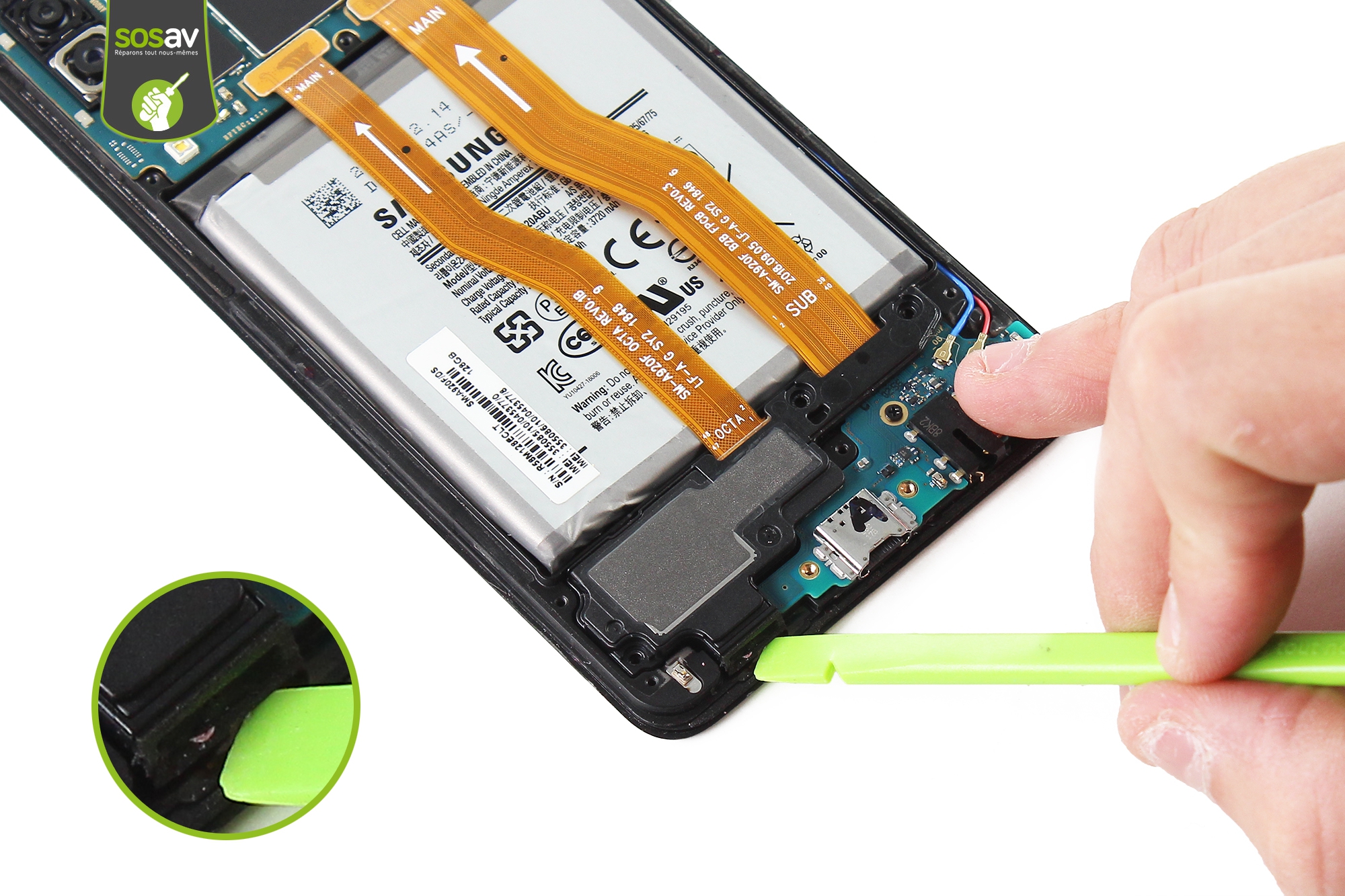

Avec la spatule en nylon, faites levier sous le haut-parleur externe pour l'extraire en douceur.
Votre haut-parleur externe est extrait.

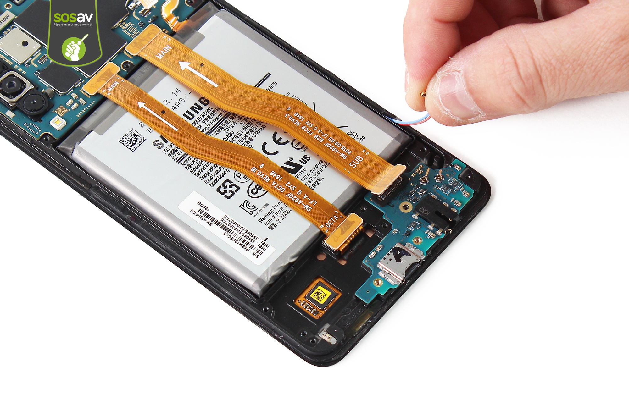

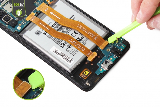

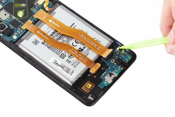

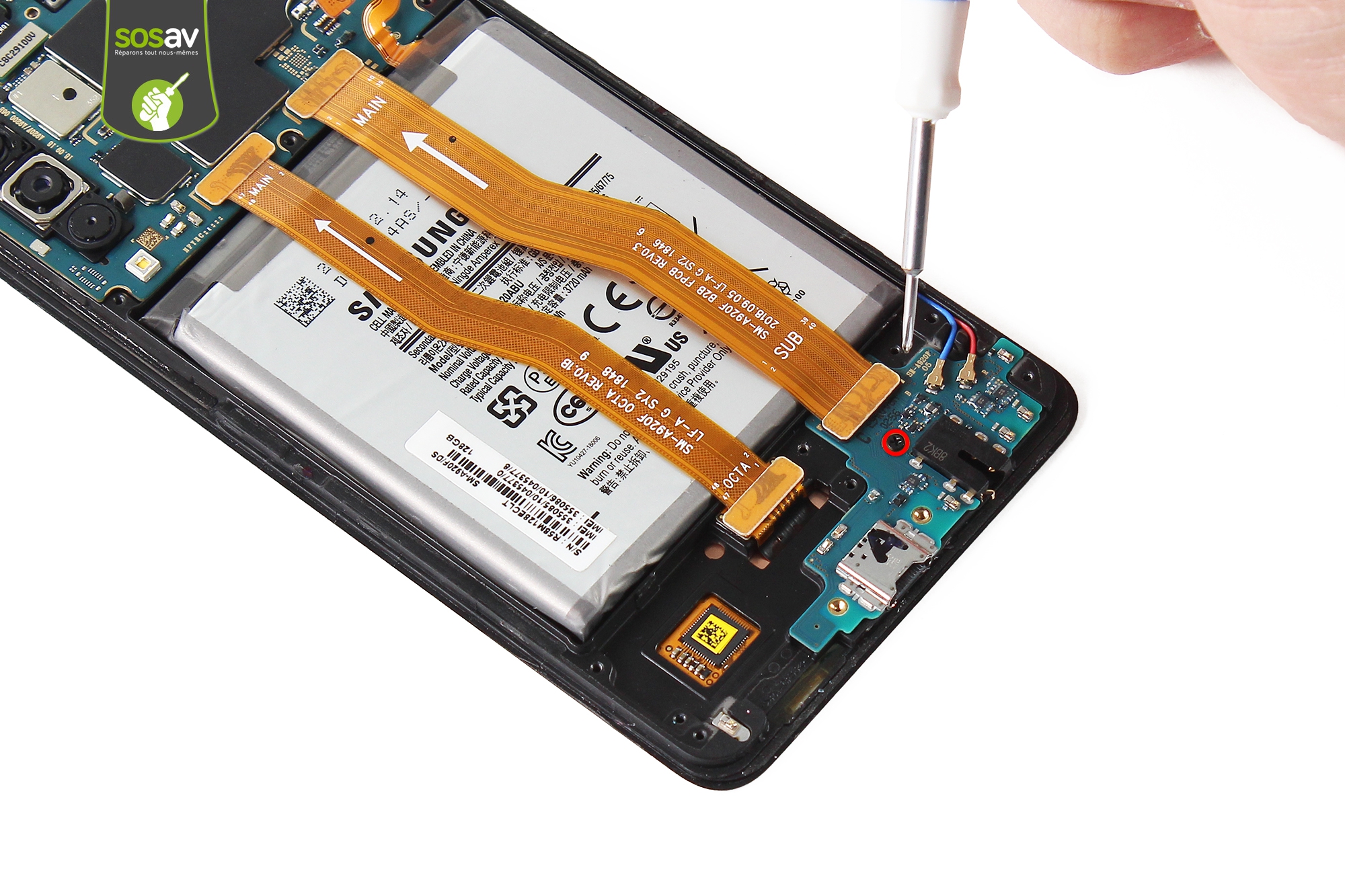

Encore une fois avec le tournevis curciforme, dévissez la vis qui retient le connecteur de charge. (Photo 1)Avant de poursuivre, n'oubliez pas de déconnecter la nappe de liaison du connecteur de charge grâce à la spatule en nylon.

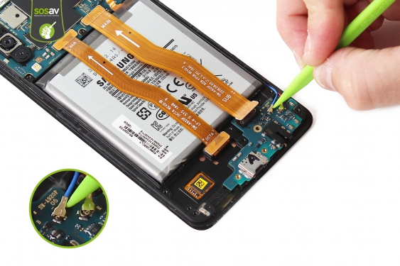

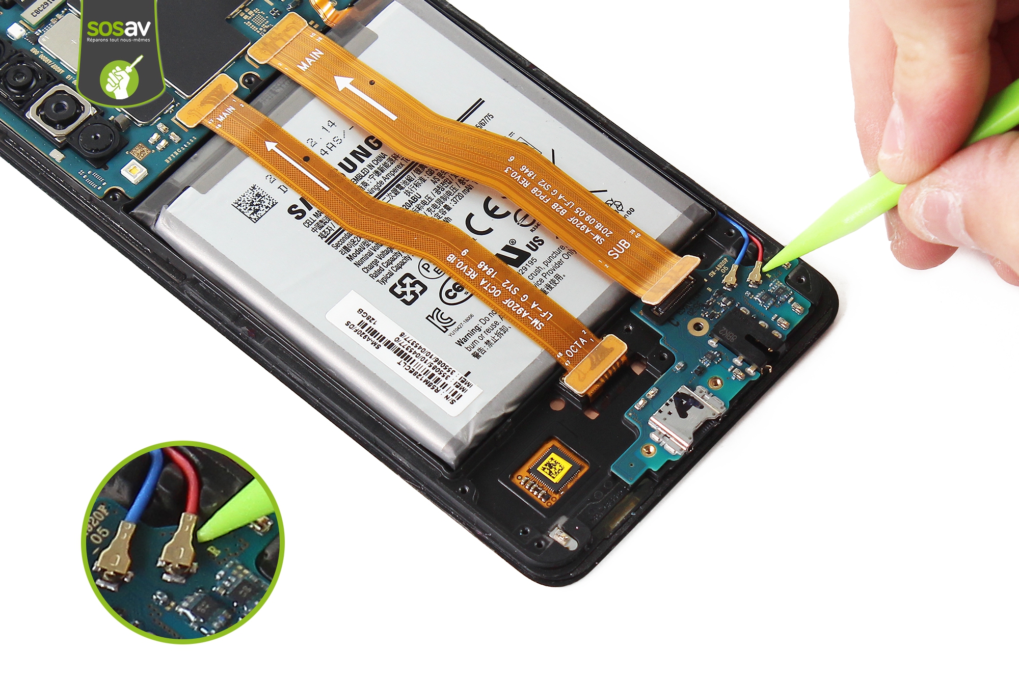

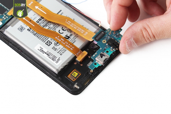

Servez-vous de la pointe de la spatule en nylon pour débrancher, tout à tour, les deux câbles d'interconnexion.

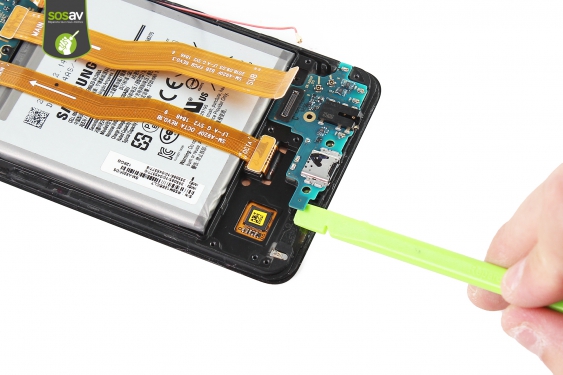

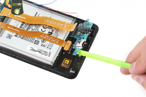

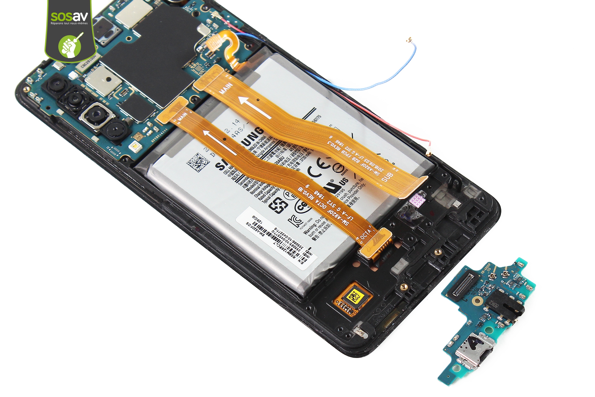

Décalez les 2 câbles d'interconnexion pour pouvoir soulever en toute sécurité le connecteur de charge à l'aide de la spatule en nylon.Il ne vous reste plus qu'à extraire le connecteur de charge.
Votre connecteur de charge Galaxy A9 (2018) est démonté.En cas de problème de charge suivez les étapes de ce guide pour le remplacer facilement !
