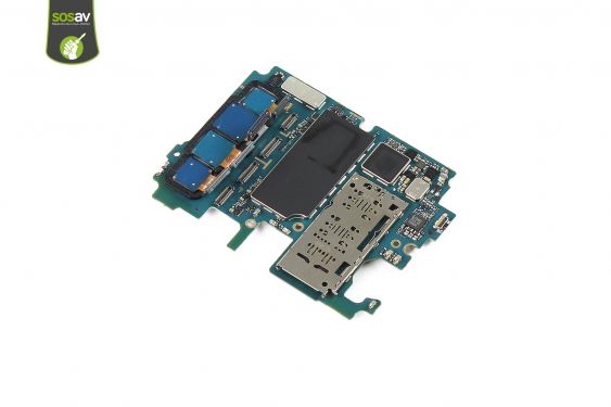

La carte mère Galaxy A9 (2018) est partiellement démontée.

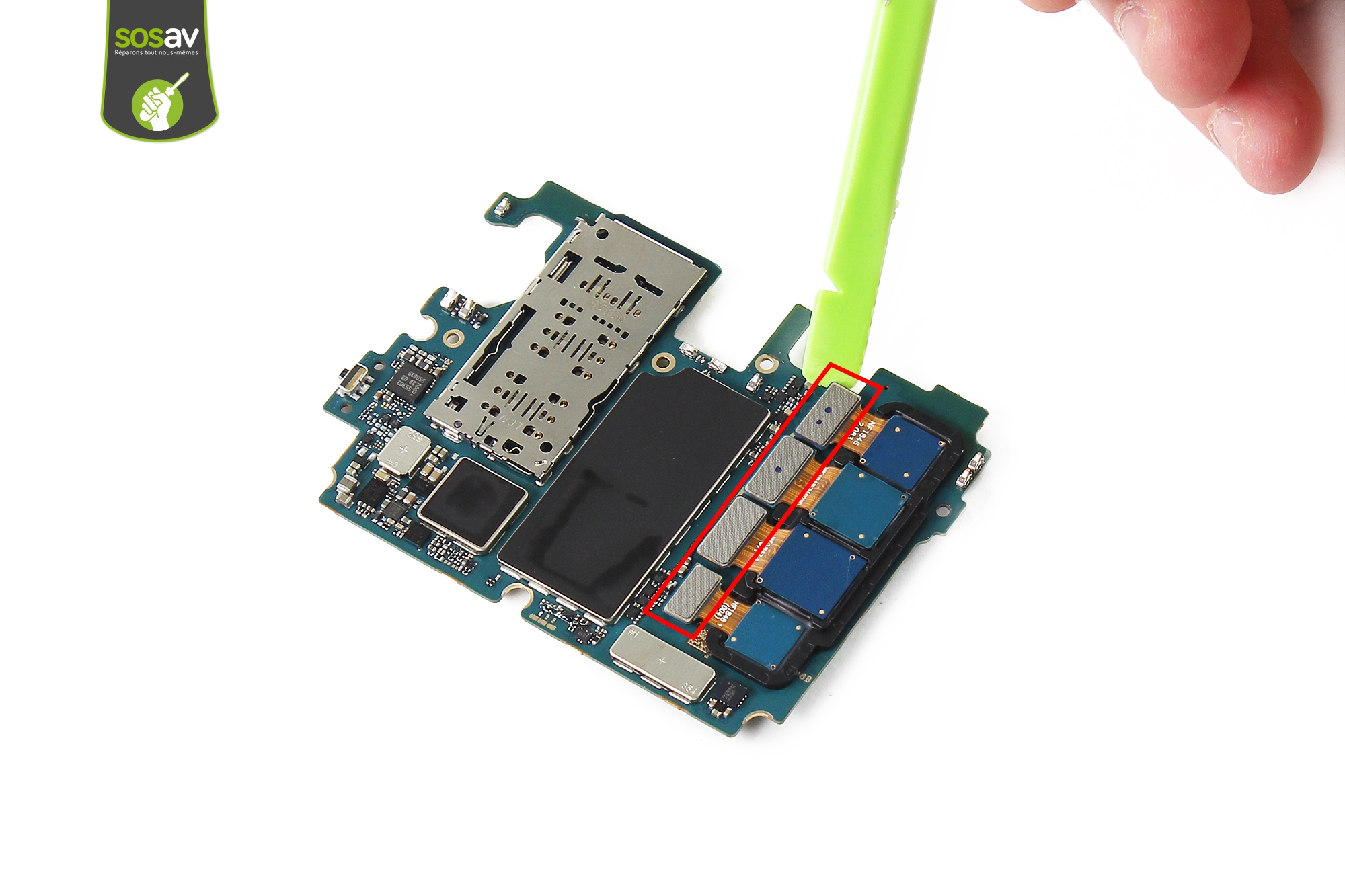

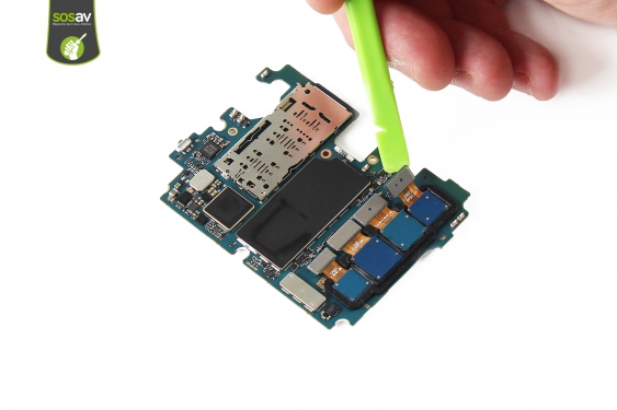

Conservez la fidèle spatule en nylon pour déconnecter, un à un, les 4 connecteurs du quadruple capteur photo.

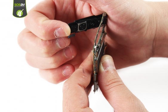

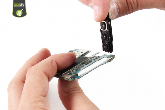

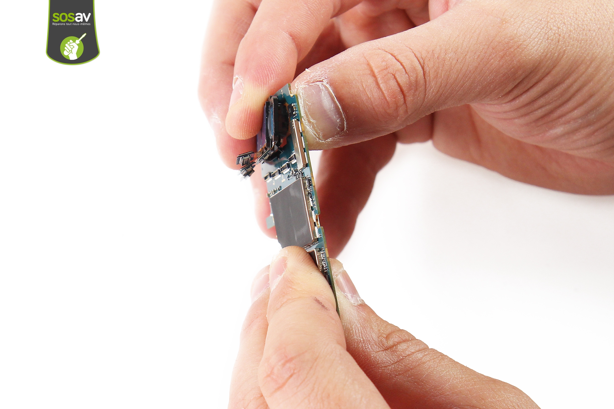

Vous pouvez désormais repousser délicatement la caméra arrière afin de la séparer de la carte mère.

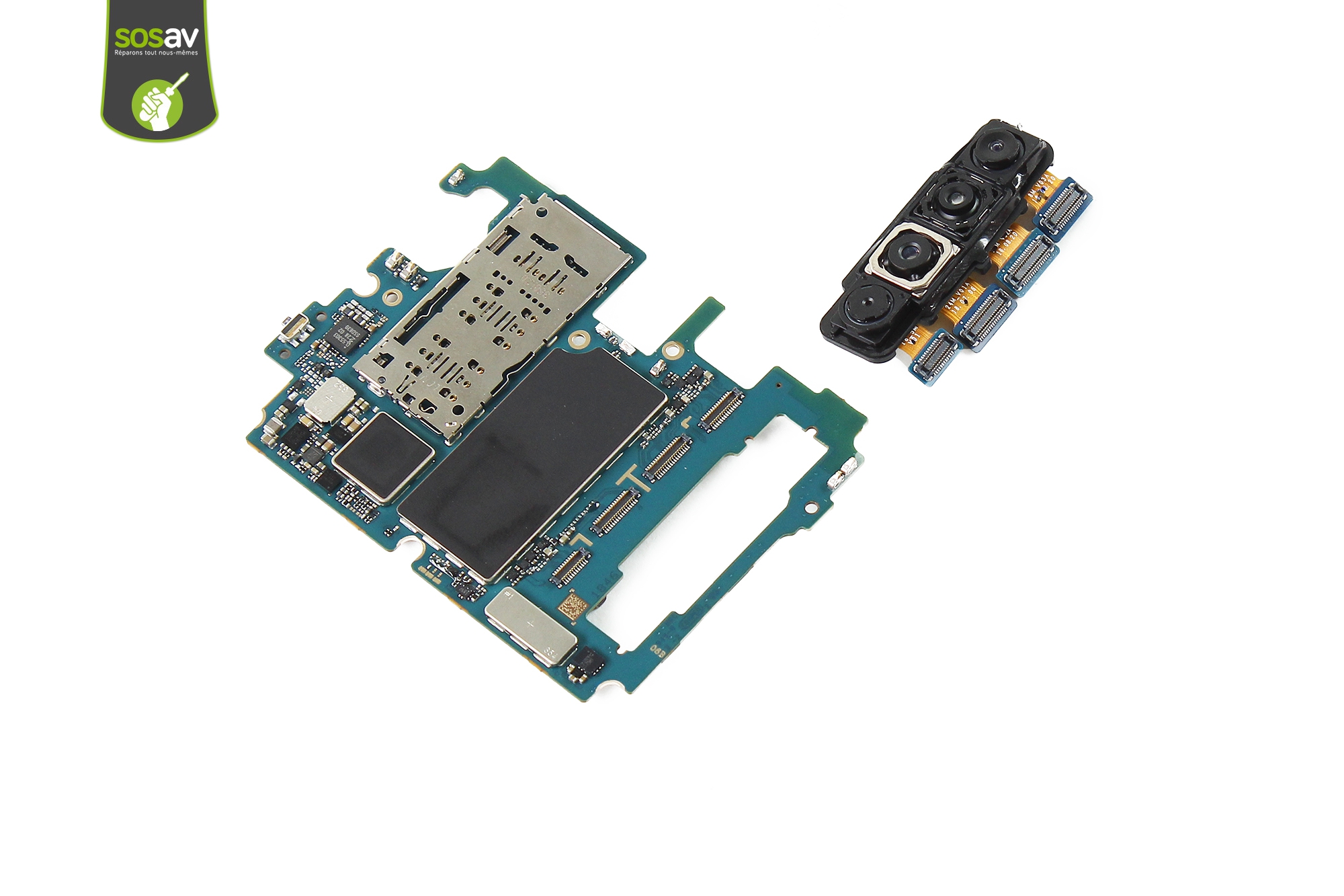

La carte mère et la caméra arrière Galaxy A9 (2018) sont maintenant démontées.Remplacez la caméra par une neuve en cas de photos floues. Si besoin, optez pour une carte mère reconditionnée.
