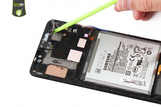

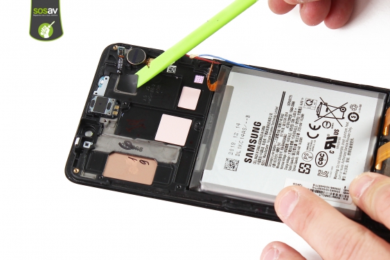

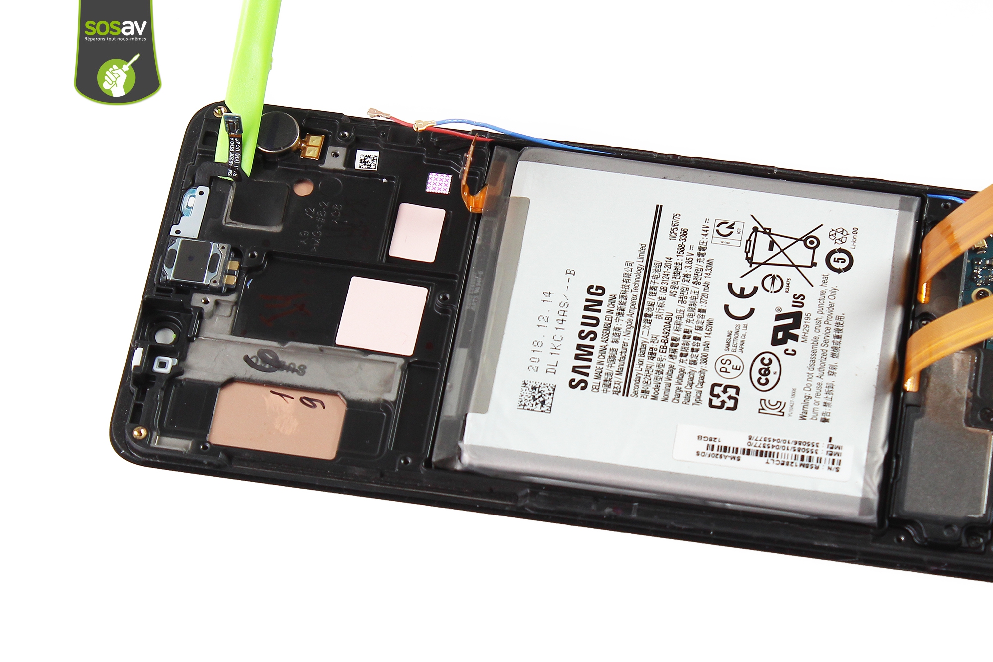

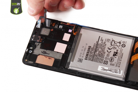

Décollez ensuite délicatement la nappe du capteur proximité à l'aide de la spatule en nylon.

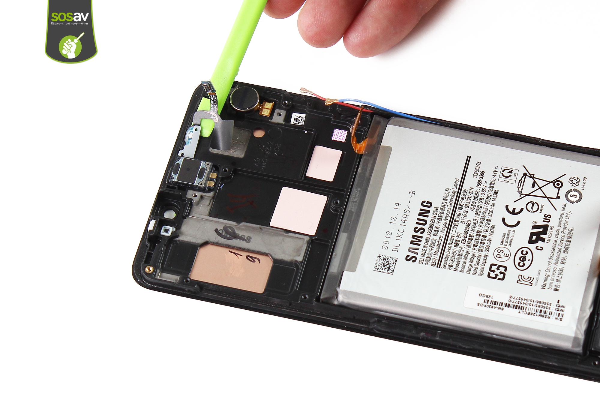

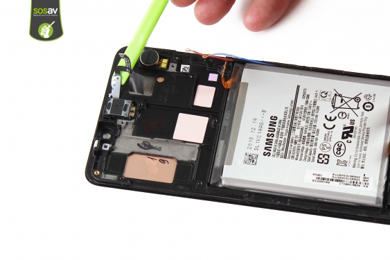

Continuez en délogeant le reste du capteur toujours avec la spatule.Puis sortez le capteur proximité.

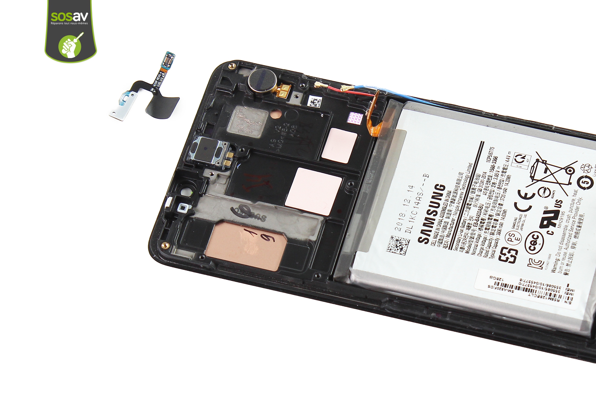

Votre capteur proximité Galaxy A9 (2018) est déposé.En cas de problème d'ajustement de luminosité ou de détection du visage, remplacez-le pas un capteur neuf.
