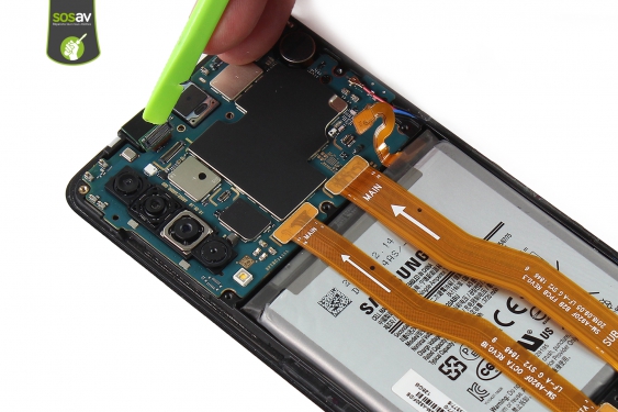

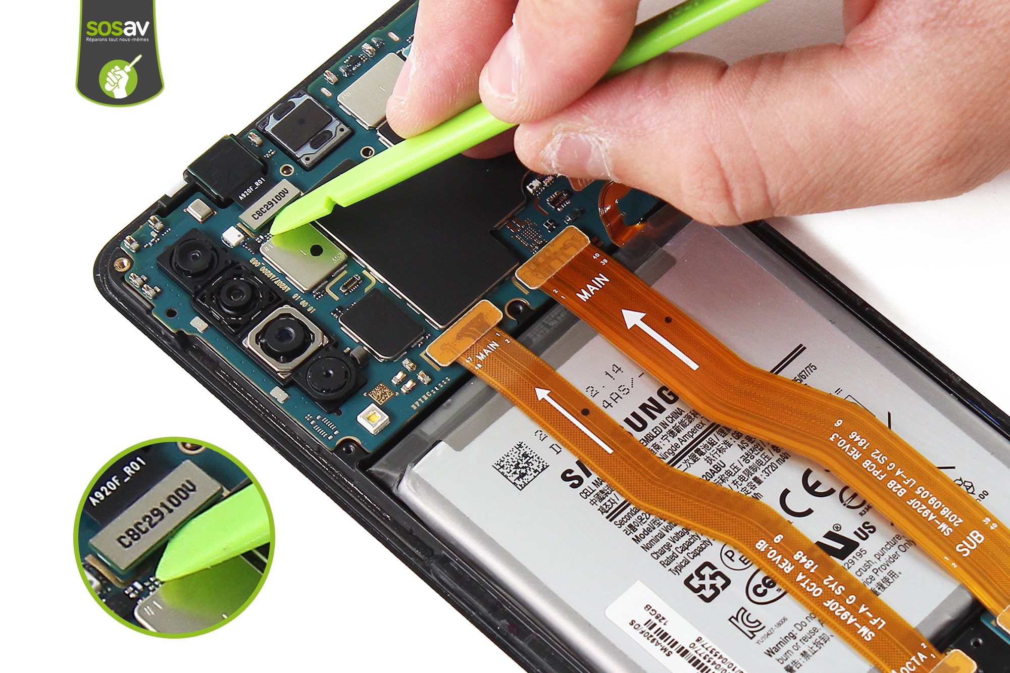

Reprenez la spatule en nylon pour débrancher la nappe de la batterie.Il s'agit d'une mesure de précaution pour éviter les éventuels courts-circuits lors de votre réparation Galaxy A9 (2018).

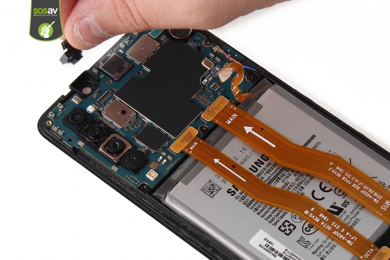

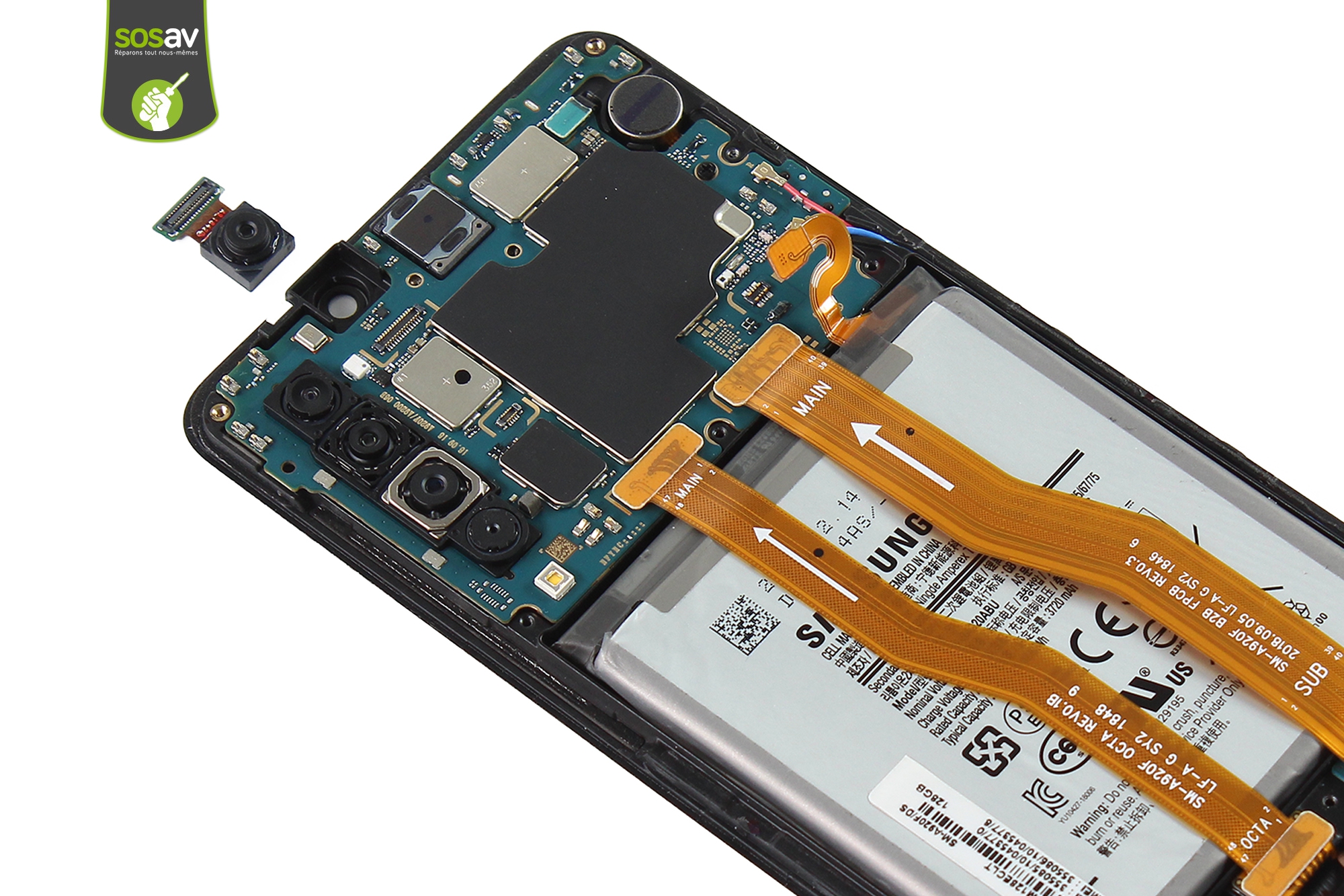

Continuez ensuite en déverrouillant la nappe de la caméra avant, toujours avec la spatule en nylon.Vous n'avez plus qu'à retirer la caméra avant totalement libre.
Votre caméra avant Galaxy A9 (2018) est maintenant démontée.Si vos selfies voient flous, remplacez la caméra par une neuve en suivant les étapes de ce tuto !
