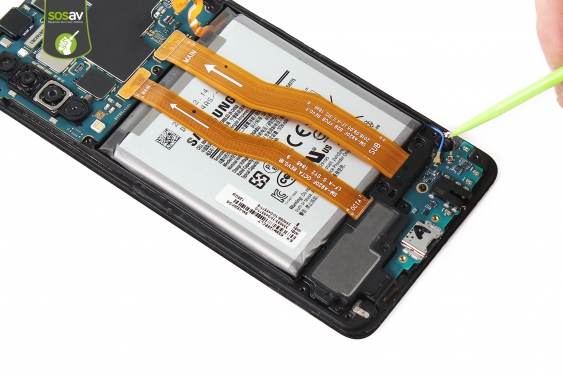

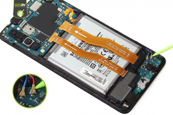

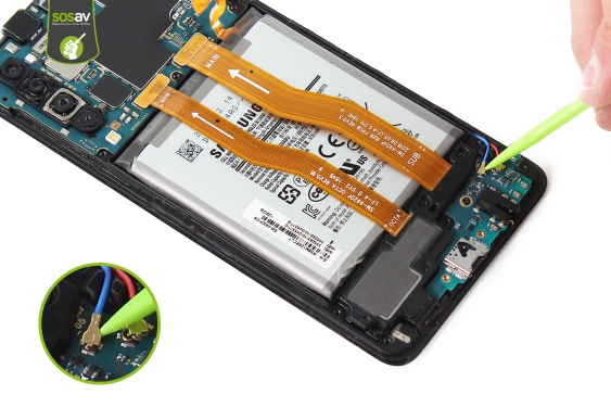

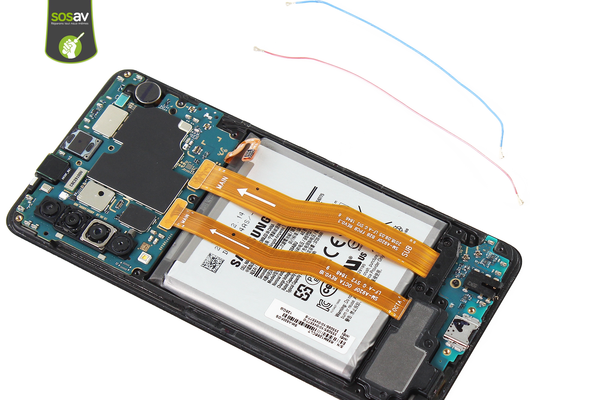

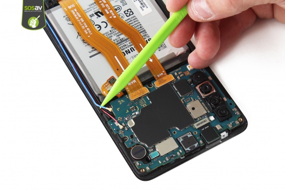

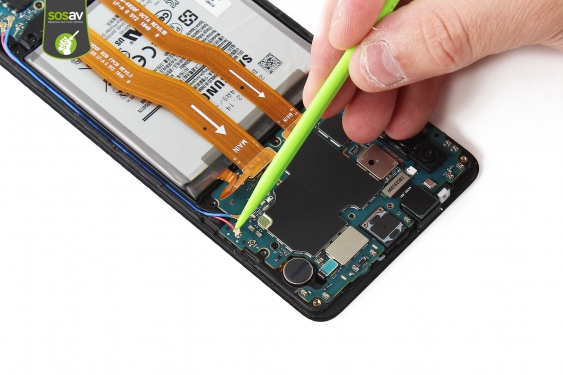

Conservez la spatule en nylon pour débrancher, tour à tour, les deux câbles d'interconnexion, côté connecteur de charge.Le câble bleu sert pour la réception WiFi / Le câble rouge pour la réception GSM.

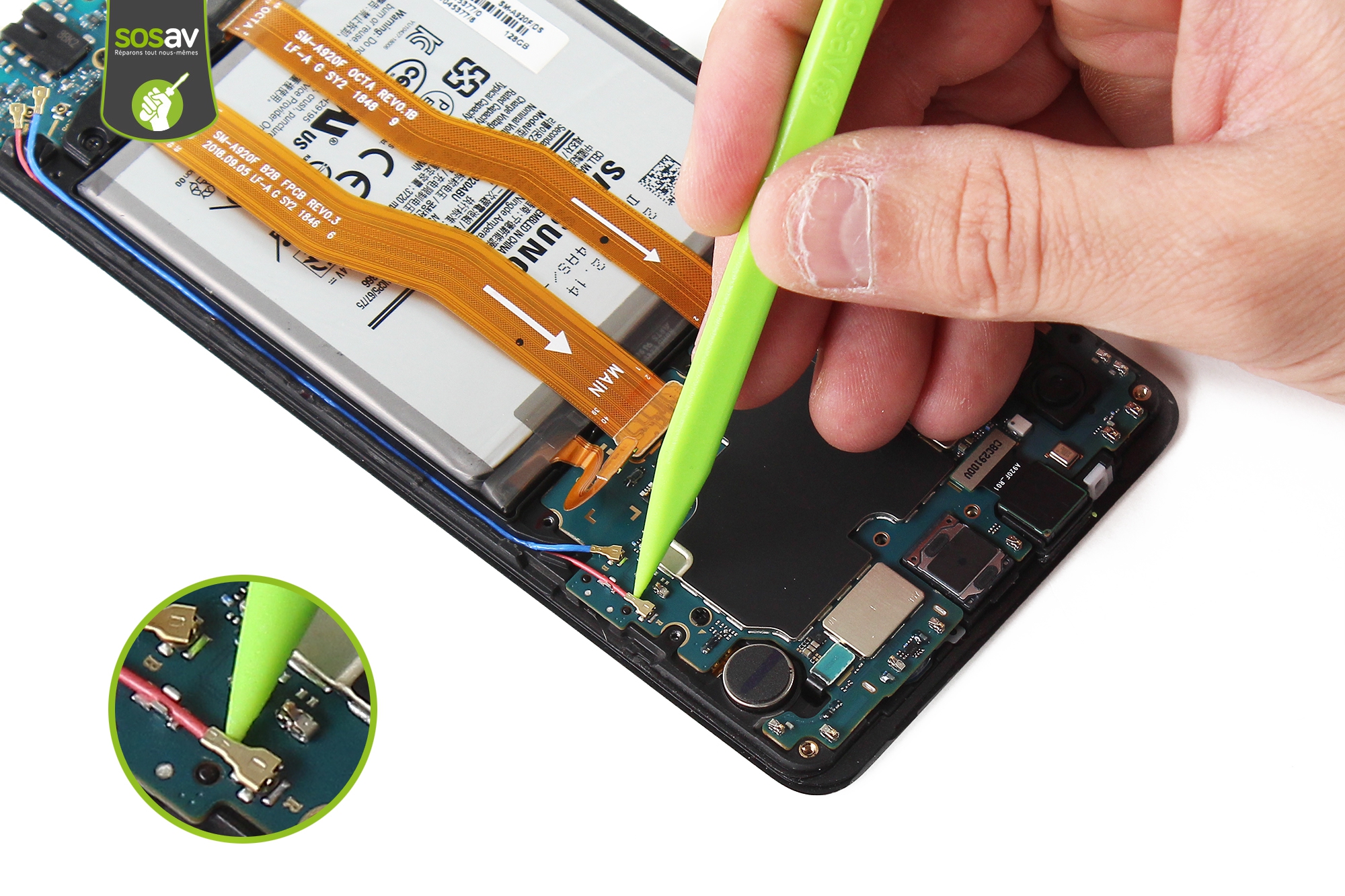

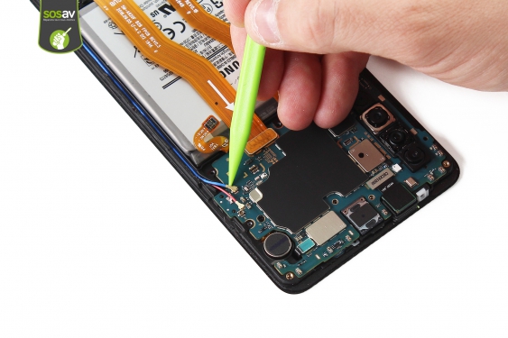

Puis déconnectez-les côté carte mère également.

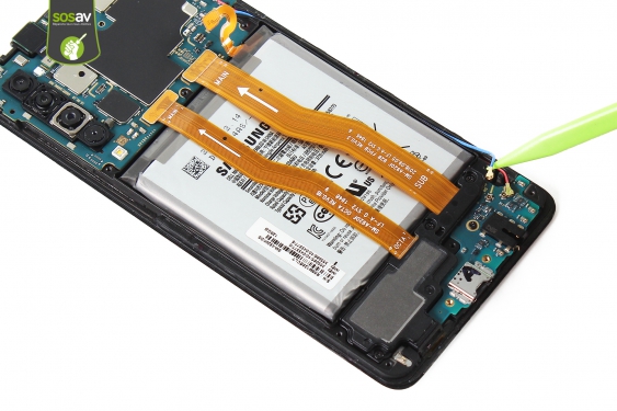

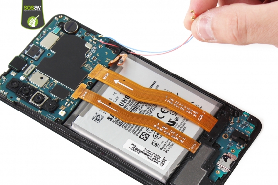

Il ne vous reste plus qu'à les tirer délicatement pour les sortir du châssis.

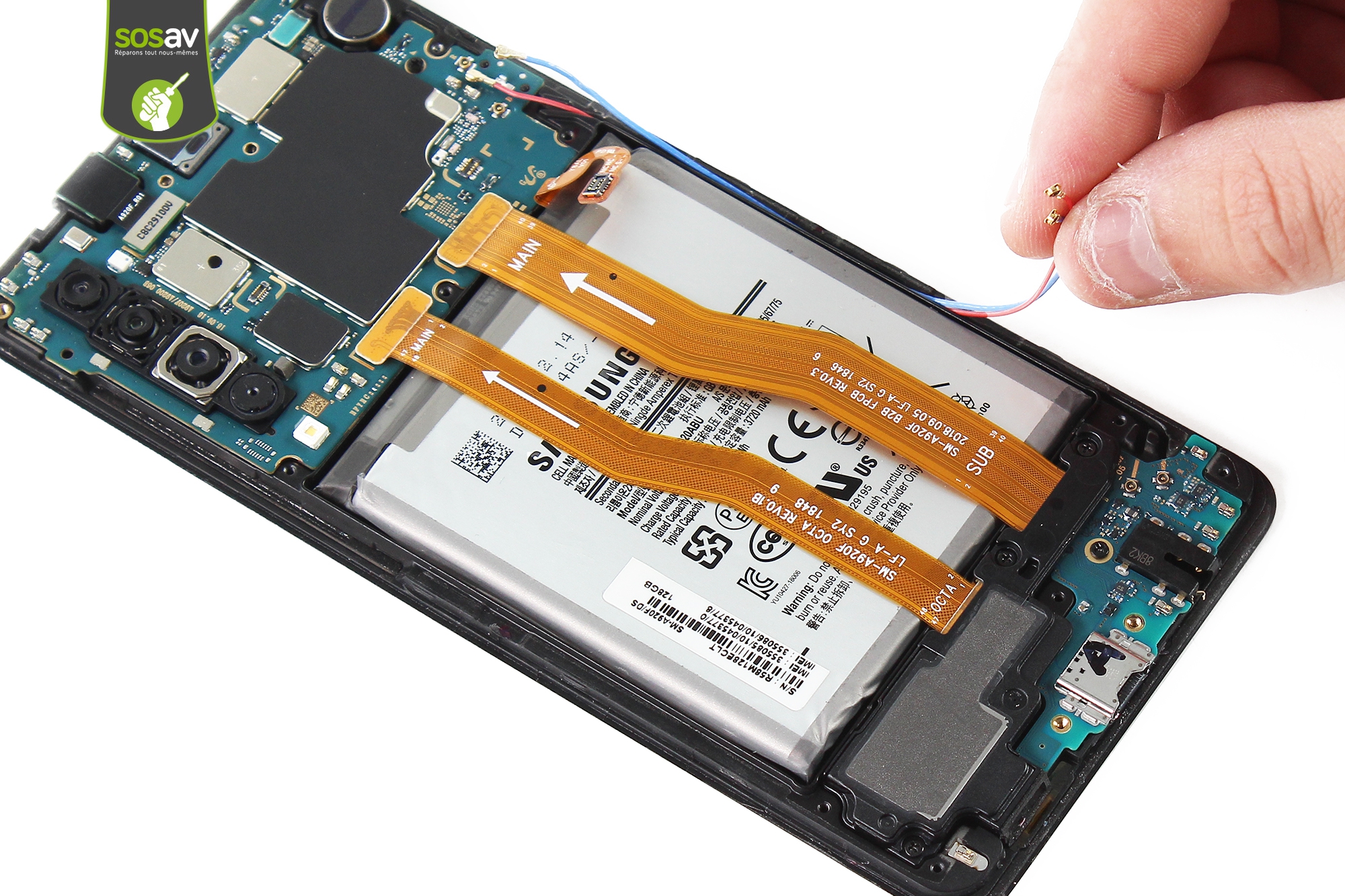

Vos câbles d'interconnexion sont maintenant extraits.En cas de mauvaise réception WiFi ou GSM, remplacez-les par des câbles neufs.
