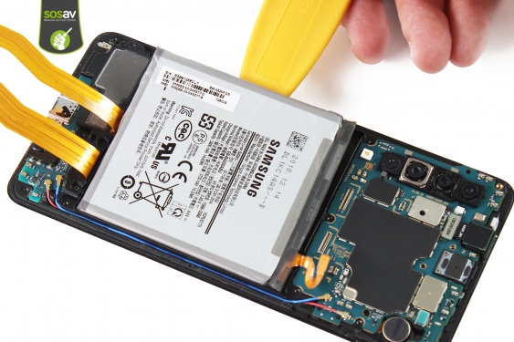

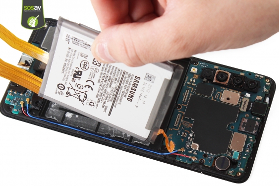

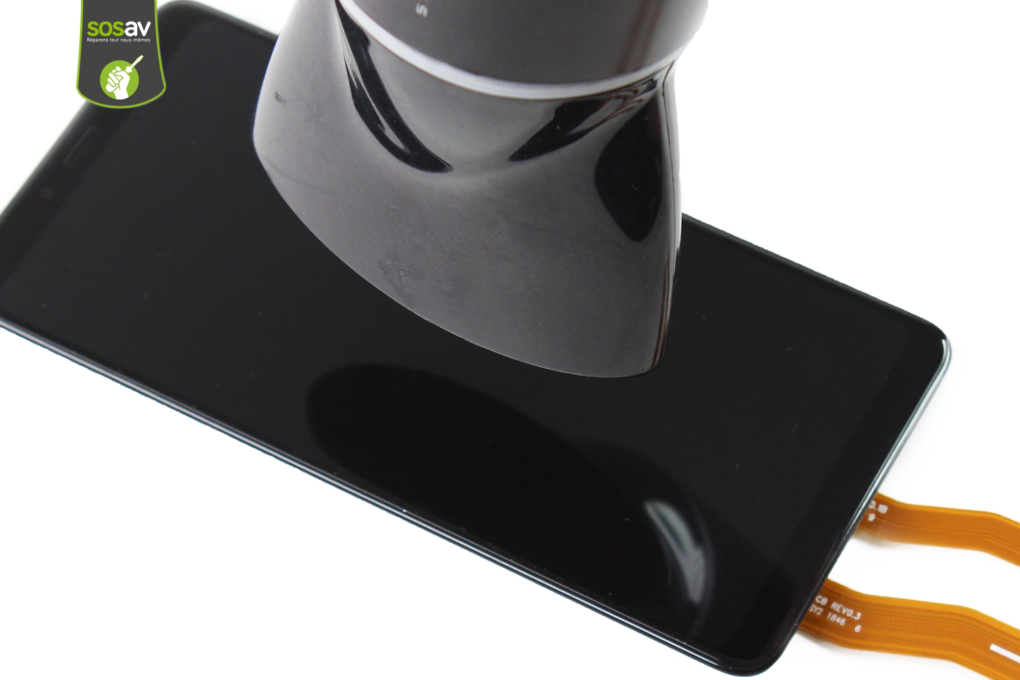

Retourner le Galaxy A9 (2018) et chauffez quelques secondes la face avant, opposée à la batterie, afin de ramollir la colle qui la maintient.Ne chauffez pas trop longtemps le LCD au risque de l'endommager.Attention à ne jamais chauffer directement la batterie.

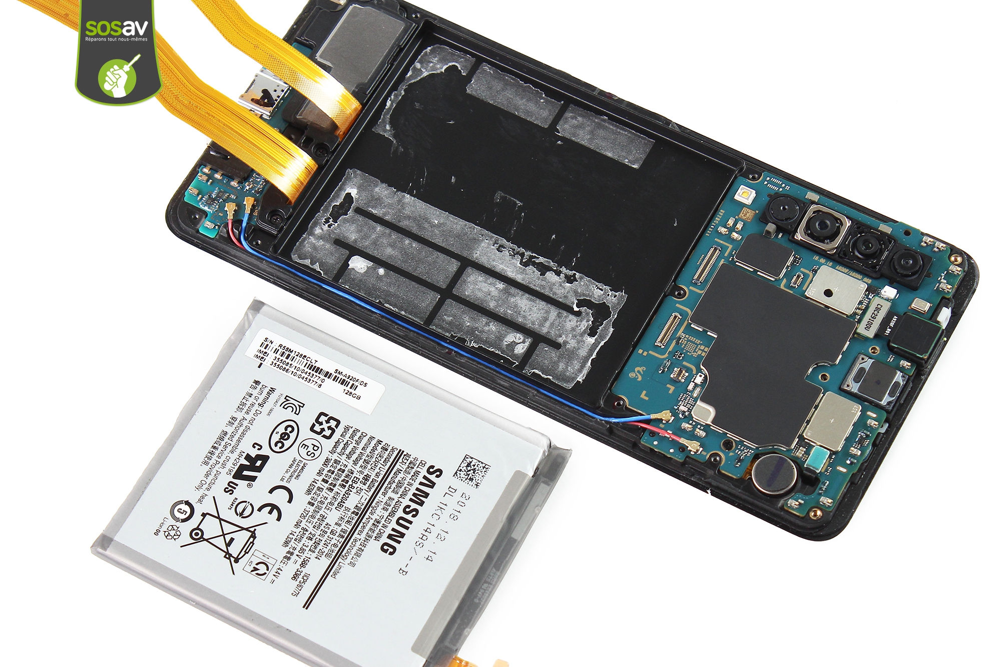

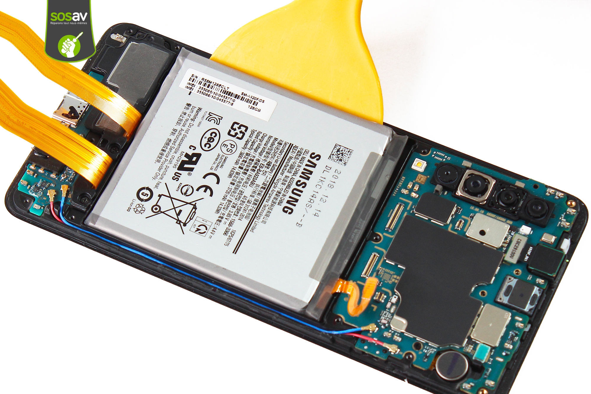

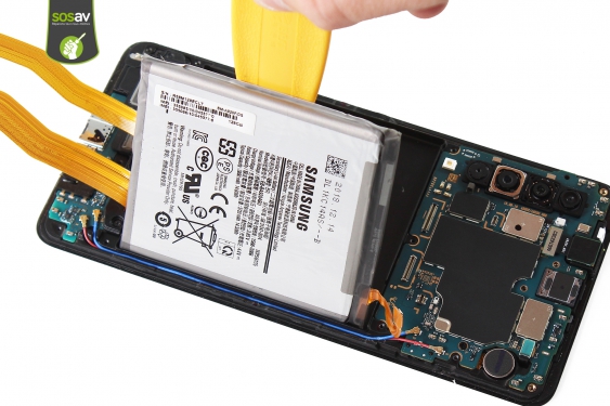

Glissez progressivement la spatule large et plate sous la batterie pour la décoller en douceur.Faites attention à ne pas percer ni plier la batterie.Une fois la batterie soulevée, vous pouvez la retirer.
Votre batterie Galaxy A9 (2018) est déposée.En cas de batterie capricieuse ou de faible autonomie, montrez-lui qui est le patron en la remplaçant par une neuve grâce à ce tuto !
